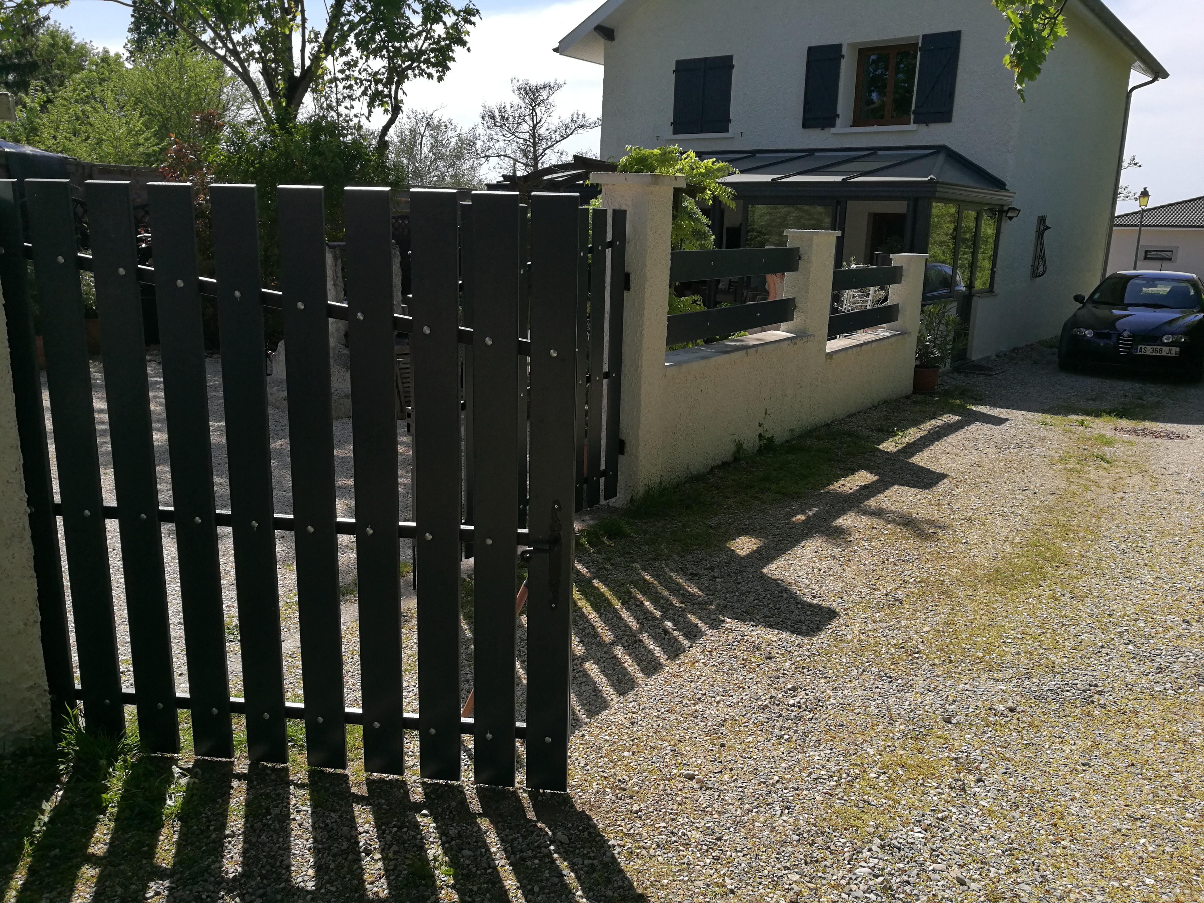

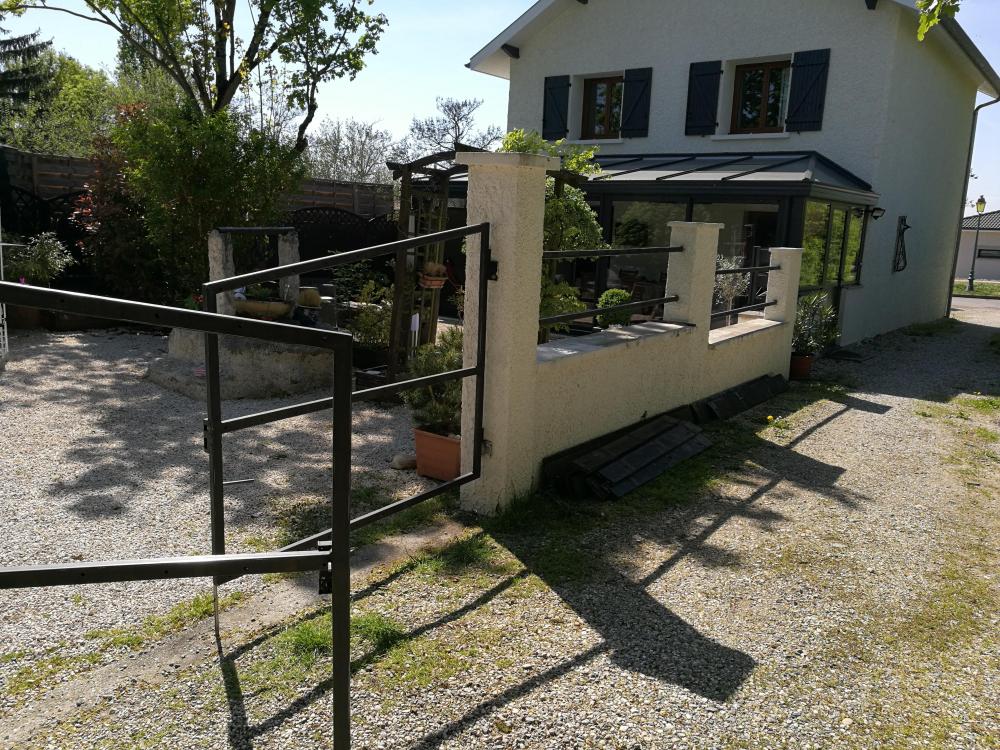

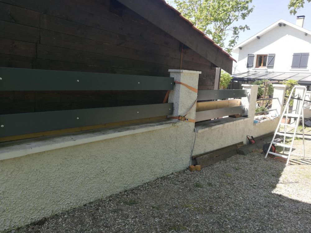

tiens les clôtures je viens de les faires y'a quelques semaines , tout remis a neuf coté cour et garage , ferronneries poncées et et repeintes , brise vue en bois changées et repeintes egalement . -
