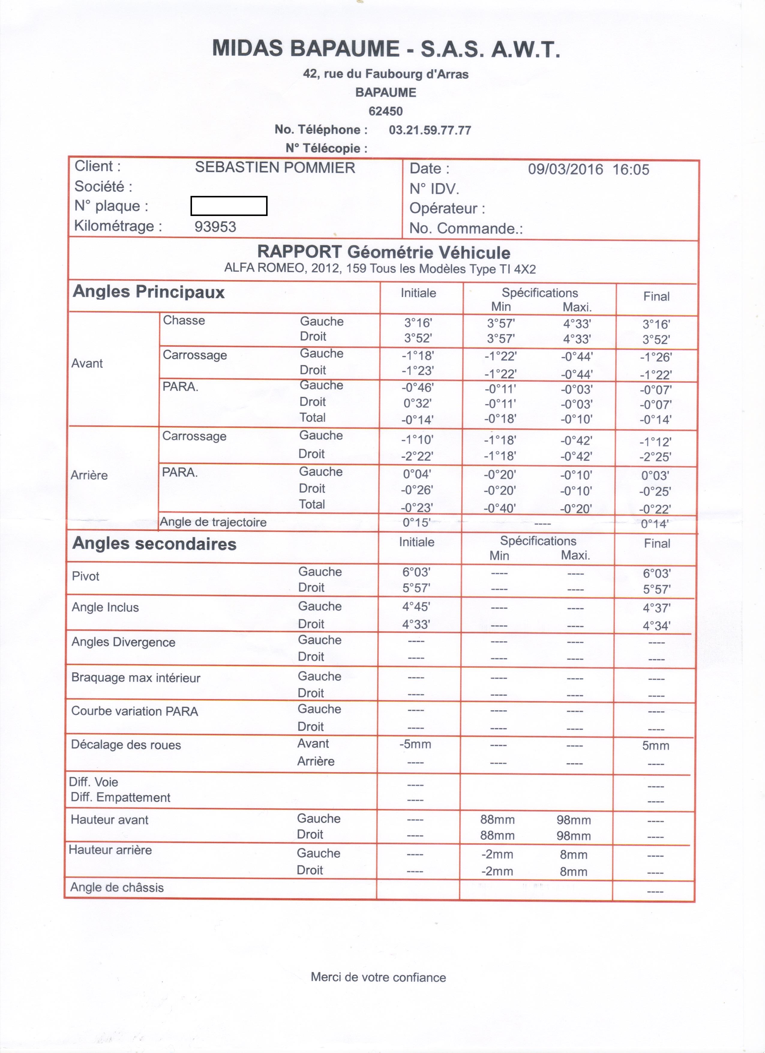

En effet elle tire légèrement a droite, m’obligeant a tirer un peut a gauche sur le volant (de fait pour aller tous droit mon volant est très légèrement tourné a gauche 1 ou 2 °) mais elle ne tirait pas malgres le défaut sur le geo de mars identique a la geo d'octobre. par contre suite a l'impacte avec le motard on m'a changer a l'avant gauche triangle barre supérieure et jante
Donc pour vous il y a vraiment quelque chose de tordu et donc a changer ou bien on peut faire faire une bonne Geo malgre tous,sans avoir de tirage a droite ou gauche? ca me fait chier de changer le demi train AR droit en entier.. au pire une pièce mais pas tous....
Bonjour a tous, Suite a un accident de la route (pas en tord) avec un motard mi juillet j'ai ete amener a faire changer a l'avant Gauche la Jante + triangle + bras supérieure dans le réseaux Alfa. Suite a ce changement il on due me faire une geometrie et la il m'ont informer que quelque chose etait tordu a l'ariere droit! (je n'ai jamais toucher autrement qu'a l'avant gauche mi juillet avec le motard) Ils m’annoncent carment un remplacement de tous le demi train arrière droit (Fuser Jambe etc...) montant 2100 € pour ma pomme. je ne comprend pas que n'ayant pas un seul coup sur la jante j'ai pu tordre quelque chose sur le train AR-D, Un gros nid de poule aurait laisser des traces sur la Jante de la TI qui est en taille basse. Après versification des rapports de géométrie je remarque effectivement un pbm sur le carrossage a l’arrière droit mais ce pbm était déjà présent lors de mon remplacement de mes 4 pneu+ geo en Mars 2016 et ne gênait pas la conduite. Aujourd'hui ils me disent que la voiture ne peut pas etre regler car quelque chose est tordue a l'AR-D et la voiture tire tres legerement a droite. De plus pouvez vous me dire sur quel réglage (chasse carrossage etc... ) on peut jouer sur le train avant ainsi que le train AR Merci a vous tous En copie mes 2 rapport de Geo (Mars et Oct)

je rentre de chez Midas ou j'ai demander la correction de ma géométrie... le volant n’était pas en position central (légèrement a droite) après l'intervention de l’après midi il est maintenant légèrement a gauche pour rouler en ligne droite.. du coup j'ai laisser la voiture la bas... il refont une 3 eme géométrie dans l’après midi... je sais pas si il vont s'en sortir... je poste ici la feuille du rapport des géométrie dès que j'ai récupérer la voiture pour avoir votre avis

tu en pense quoi? c'est des branque? il on pas fait la difference entre une 159 standard et une 159 TI rabaissée et chaussée en 19Pouces.... -
pas de pbm de triangle/rotule signaler avant qu'ils ne jouent avec ma géométrie je pense qu'il on pris les valeur de base de la 159 alors que la TI est rabaisser et roule en 19Pouces
