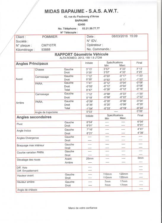

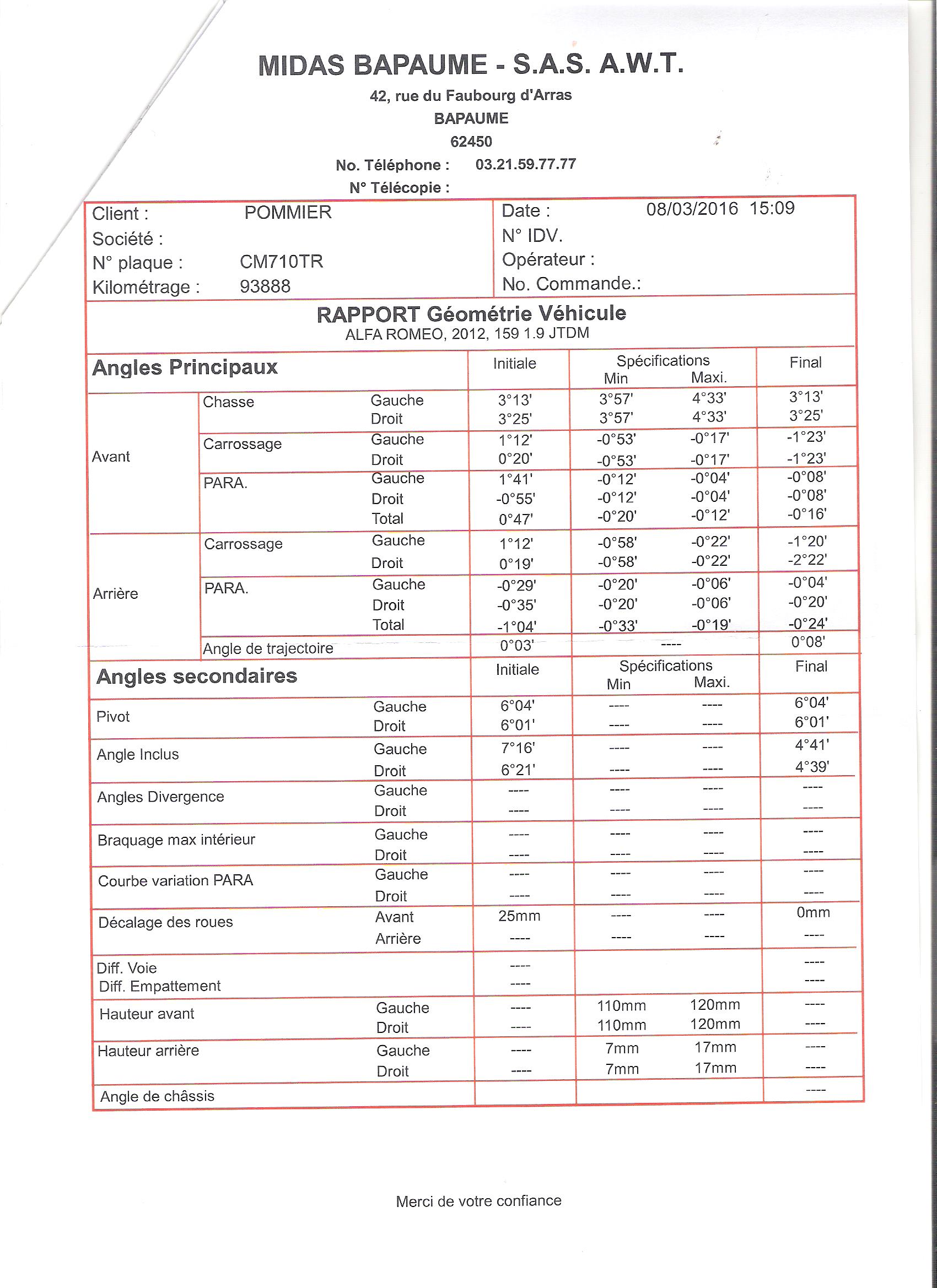

je rentre de chez Midas ou j'ai demander la correction de ma géométrie... le volant n’était pas en position central (légèrement a droite) après l'intervention de l’après midi il est maintenant légèrement a gauche pour rouler en ligne droite.. du coup j'ai laisser la voiture la bas... il refont une 3 eme géométrie dans l’après midi... je sais pas si il vont s'en sortir... je poste ici la feuille du rapport des géométrie dès que j'ai récupérer la voiture pour avoir votre avis

tu en pense quoi? c'est des branque? il on pas fait la difference entre une 159 standard et une 159 TI rabaissée et chaussée en 19Pouces.... -
pas de pbm de triangle/rotule signaler avant qu'ils ne jouent avec ma géométrie je pense qu'il on pris les valeur de base de la 159 alors que la TI est rabaisser et roule en 19Pouces
quand je lache elle tire a droite.... et le volant n'est pas en position central quand je la tien pour allez droit! et je confirme qu'elle bouffait bien du pneu a l’intérieur.... comme toute les 159
Bonsoir, je viens de faire un changement de mes 4 pneus Nankang en 235/40/19 avec une géométrie chez Midas Bapaume (62) je récupéré ma caisse ce soir et elle tire a droite, la direction est très très légère et le volant n'est pas en position central lorsque je veux allez tous droit! en PJ ma valeur pour la Géométrie (c'est assez comique elle est presque dangereuse a conduire comme çà j'ai quand même fait 40km) que pensez vous de ces valeurs de geometrie ?
