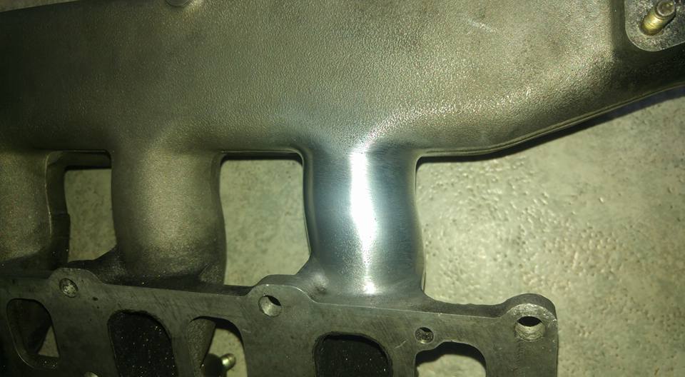

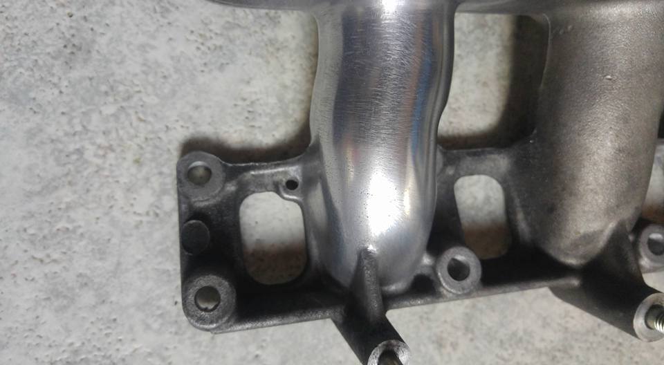

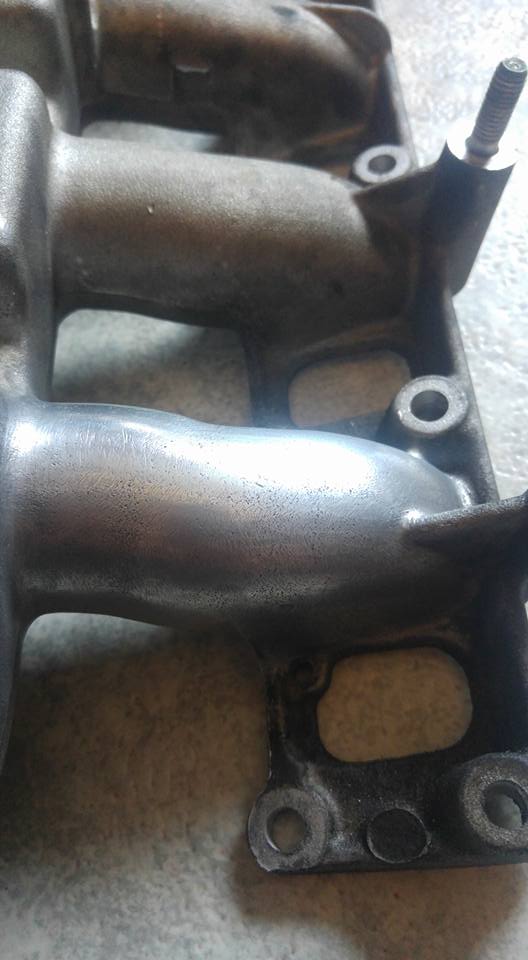

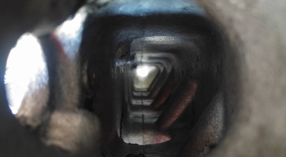

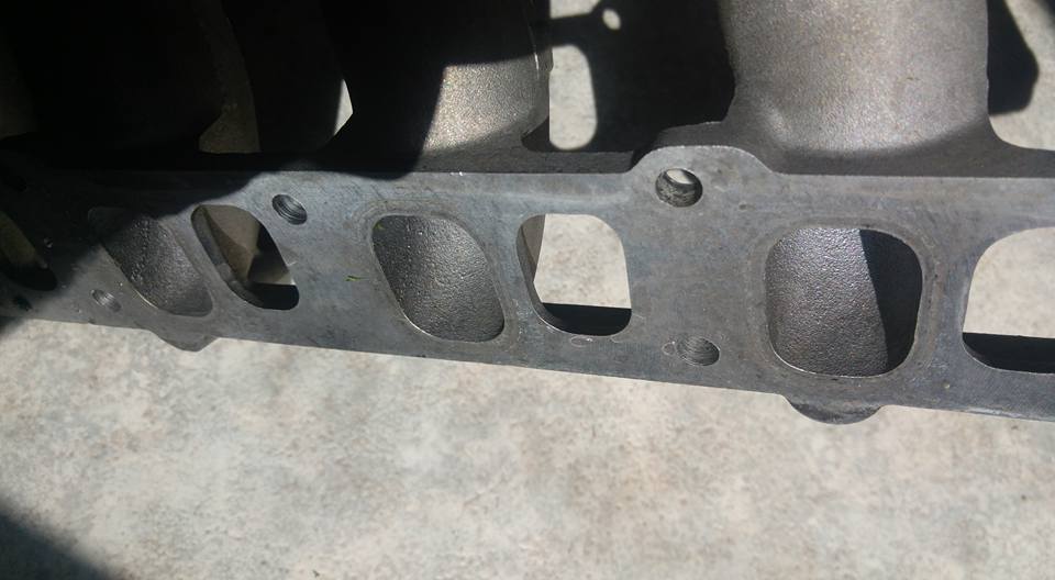

Décrassage Pulvé d'un décap four basique, laissé imprégné 4h puis karcher. Je mis suis pris en 2 fois pour ce résultat. Pas mal non? -

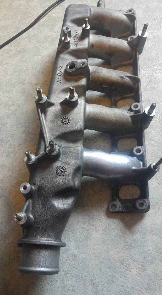

Je sais, je me cale déjà sur une pour ne pas faire 5 fois la même erreur... Je suis déjà trop gros en grains sur l'attaque. D'ou les micro rayure. -

2ème salves... J'ai réussi a descendre pas mal, encore quelque micro rayure. Aller, la 3ème c'est la bonne -

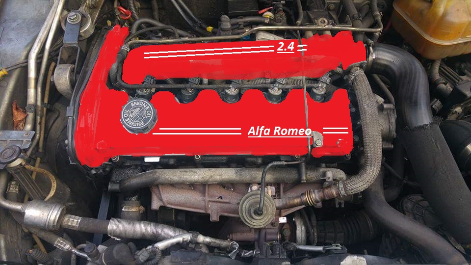

Durite inox, c'est prévu . Après je voudrais trouvé quelque durite silicone pour le circuit d'eau et de la durite aviation pour le G.O. Je trouve dommage de voir ce 5 cylindre planqué sous un cache en plastique (qui n'a rien de très beau sur phase 1) et sa va apporté encore une petite touche de sportivité. De la visserie moto, je m'en doutais, sur chaque recherche de faite, je tombe a chaque fois sur des site moto. merci pour ce lien je vais voir si je trouve mon bonheur, j'ai pas grand chose, les vis du cache culbut et du carter de distri. Sa ne devrait pas être très compliqué -

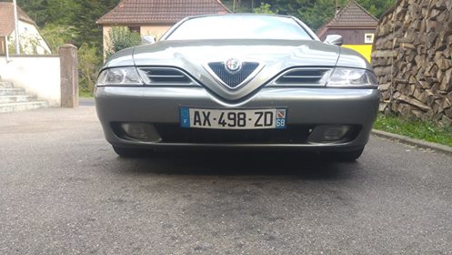

Merci les gas @EtienneSoissons J'avoue, le V6 ma beaucoup inspiré, malgré le faite que la pipe soit sur l'arrière j’espère que sa se verra un peu... @@rnaud Aucune raison que tu te loupe, vas y cool et elle sera nickel Pour la plaque, support ou pas, je verrais le moment venu, sa fais un petit moment que ma femme me dis de mettre des plexi qu'elle trouve plus jolie, donc en faire une 2cm plus petite semble être pas mal, celle standard est vraiment trop imposante pour ce type de modif. J'ai trouvé un kit Zender en Pologne, http://www.shop.autods.net/index.php?main_page=index&cPath=13 Je pense commandé la lame prochainement pour pouvoir commencé mon par choque avant. Pour la pipe d'admission, j'ai attaqué a la mains, habituellement pour le polissage de pièces brute je termine au 3000 a l'eau avant polissage. Je sais que l'alu ternis très vite, j’espère qu'une couche importante de vernis pourra le retardé un maximum. Pour la peinture des pièces moteur, mon voisin, patron d'une boite de peinture indus va me les apprêté avec un apprêt époxy en suite je pense les peindre d'abord en lisse pour travaillé mes détaille et finir avec un vermiculé pour apporté un peu de relief. Je terminerais avec un vernie satiné pour limité la brillance et protégé le tous. -

le seul conseille que je peut te donné @@rnaud c'est de prendre ton temps, soigne bien ton lavage pour que aucune impureté vienne perturbé ton polissage. Je m'y suis pris en 2 fois. Pour le polissage, n’hésite pas a faire plusieurs passe pour avoir un bon résultat. Je ne peu pas te parlé de ton produit je ne le connais pas, mais il n'y a pas de raison . Pour cette histoire de plaque décalé, je te rejoint un peu, je trouve que dans l'état, elle gâche un peu la face avant, elle efface la courbe centrale et "l'encastrement" du capot dans le par choque. Du coup, j'ai un peu réfléchie a cette idée et j'ai vu que sur l'autre par choque j'ai un support de plaque plus petit. Je vais voir si je peu trouvé une plaque plus petite (pas une plaque de moto non plus). J'ai commencé a bossé sur ma pipe 1ère ébauche, dégrossissage des trace de moulure... Elle est un peu "brute de coffrage" Puis, 1er teste sur les conduit, Point positif, ça se travaille bien, mais il y a encore pas ma de taf pour un bon rendu. -

Je viens de tomber la dessus.... J'ai craqué, Magnifique!!! http://s11.photobucket.com/user/AlfaRomeo166/media/Alfa Parts and Tuning/21.jpg.html De quoi me faire changé d'avis sur le kit Zender... Et la plaque d'immat décalé sur la gauche change vraiment la gueule de l'auto -

Merci les gas, ça fais plaisir Alors, pour parlé des produit. J'ai utilisé des polish et disques de marque Sodimac. 1 gros grains, efface rayure utilisé avec un disque dur (Bleu) puis 1 grains plus fin de finition avec un disque souple (Rouge) http://www.sodimac-boutique.fr/authentification?back=order.php C'est la 1ère fois que je travaille avec ses produit, mais ce n'est pas la dernière. Une marque que je ne connaissais pas du tous, découverte par hasard sur Facebook, et que je recommande. Pour la cire de protection je suis resté sur une marque connue, j'ai fais une passe de Gold Class de chez Meguiar's avec le disque d'origine de la machine. Le résultat est au rendez vous malgré le faite que j'ai du travailler dans le garage, hors lumière naturel, a cause du temps désastreux. Je ne cache pas qu'il y a des défaut qui ne ressortirons pas. Les pars choques sont a repeindre intégralement... C'est prévu, J'ai le par choque équipé lave phare sur le quelle j'aimerais ajouté une lame Zender histoire de lui apporté encore un petit plus sur cette effet Sport/Chique que je cherche a lui donné. @@rnaud Ma seule angoisse était d'avoir dépensé plus de 100€ de produit pour riens... Mais franchement, aucun regret. J'y est passé la journée lavage compris, dont 4h pour les 2 passe de polish. Une fois mes par choque et bas de caisse peint, je lui ferait la totale, avec un ponçage intégrale des vernis au 3000 a l'eau avant polissage. -

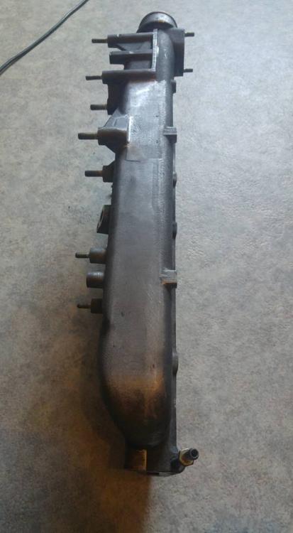

Pour info, sur ma 166, j'ai démonté la pipe d'admission du moteur déposé... Une sacré galère... Déjà, il faut sortir la pompe Hp, pas d'autre choix. Parce que d'une part Tu n'arrive pas a accédé au 2 dernier écrous qui bride la pipe sur le cylindre 1 et d'autre part tu n'a pas la place pour libéré la pipe. Même pompe sortie tu n'arrive pas a la libéré, il faut encore retiré le goujon de maintien de la pompe, celui au plus près de la pipe, Sinon elle ne passe pas. Bref, un sacré boulot juste pour un décrassage, encore que, sur moteur déposé c'est plus simple, j'imagine le taf sur un moteur posé dans sont compartiment et équipé de tous ses accessoire...- 761 réponses
