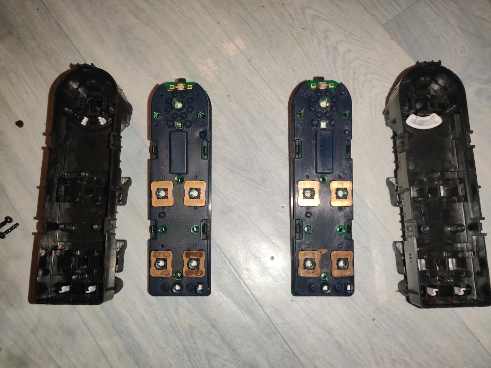

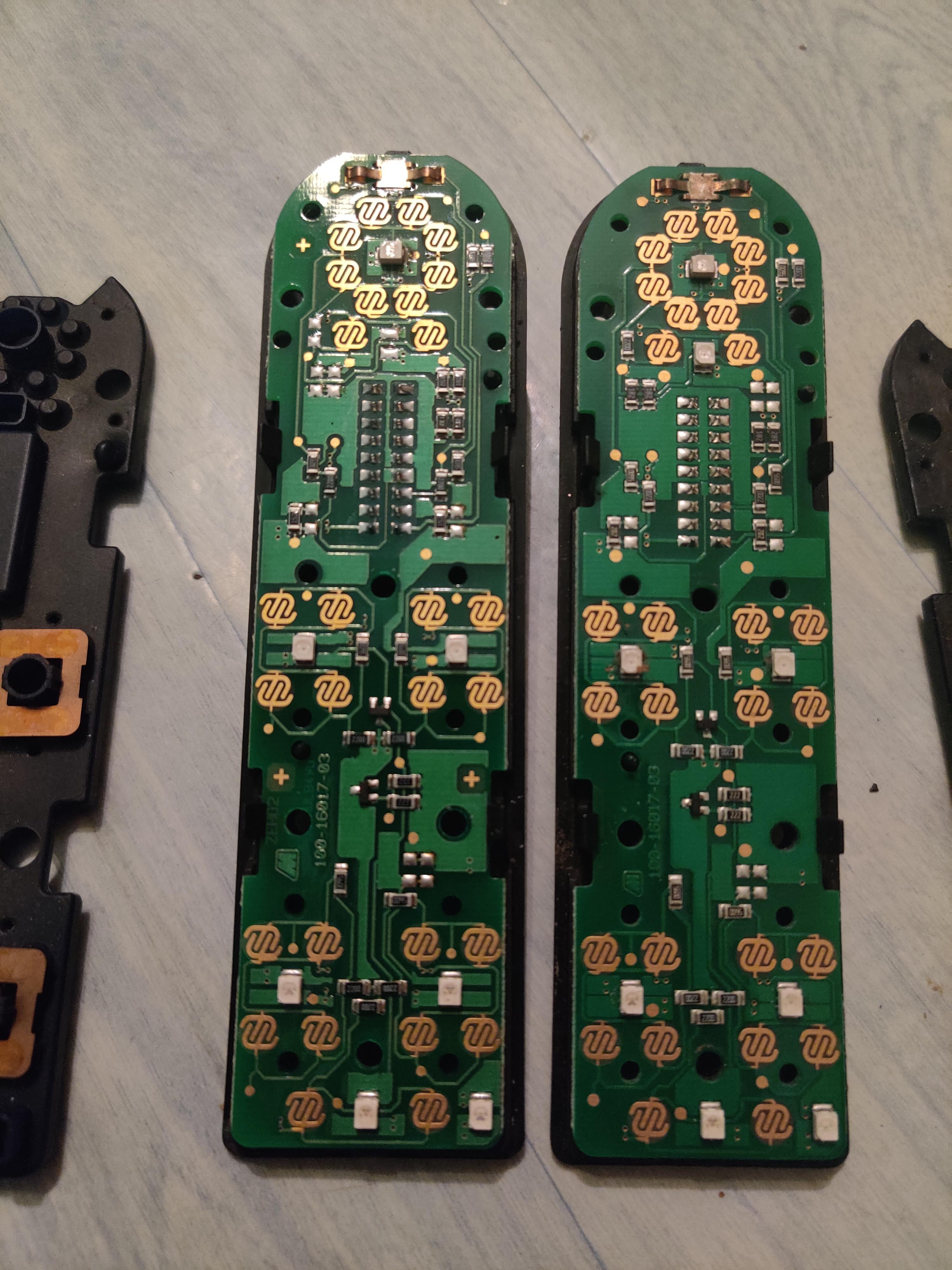

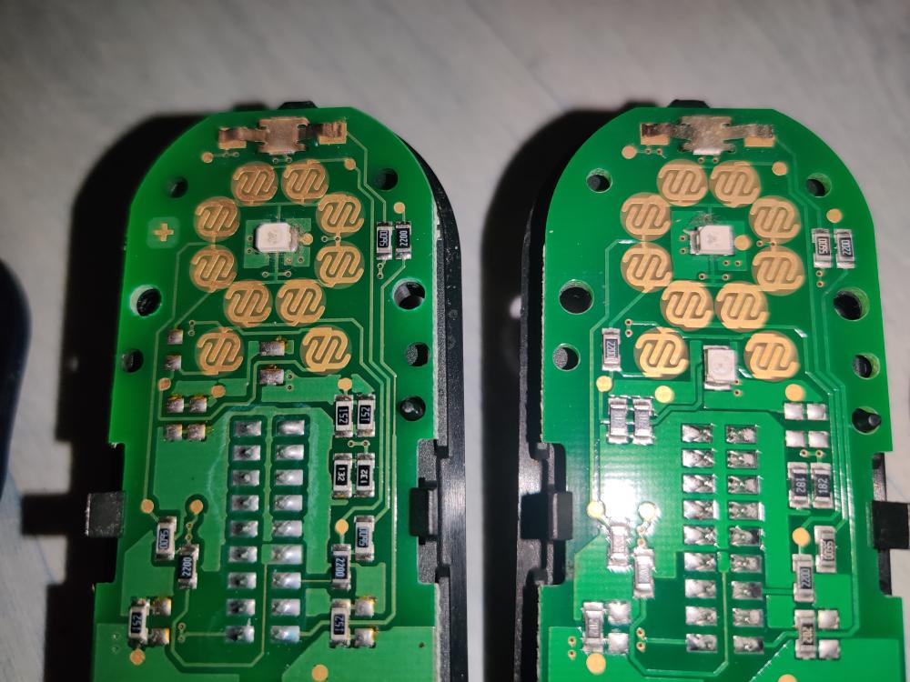

@Xyloss Après quelque recherche, j'ai pas trouvé la référence de la commande pour les rétroviseurs. J'ai récupéré tous les composant sur une 159 anglaise. Cependant, une solution qui je pense très très peu onéreuse est possible. J'ai démonté les 2 boîtiers de commande (6 vis torx T10 au dos), et j'ai pu voir les quelques différences qu'il y a avec et sans l'option rétroviseur rabattable. Vu d'ensemble des 2 boîtiers de commandes, a gauche sans l'option, a droite disposant de l'option rétroviseur rabattable Dans un premier temps, le bouton d'actionnement est bloqué par une bride en plastique, très facilement retirable. Une fois les parti de contact en caoutchouc retiré, on peut voir vers le haut a gauche qu'il manque des composant a souder pour le bouton magique. Voilà les 4 composants qui sont manquant. j'imagine que les 3 composant noir doivent être des résistance, pour le 4e qui s'actionne en appuyant sur le bouton, je n'ai aucune idée de son nom. Il doit bien avoir quelqu'un sur ce forum avec les connaissances adéquate pour avoir les référence de ces composant. -
