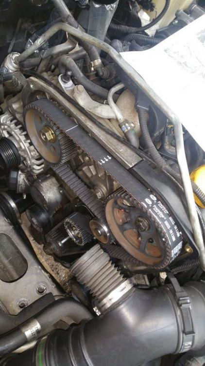

La boite est remontée et plus aucun bruit suspect depuis. Sinon j'ai profité de mes congés par remplacer le kit distribution, j'avais pas de facture (ou de preuves) du dernier remplacement alors dans le doute j'ai préféré m'y coller. Selon vous est-il possible que ça tienne 10 ans et 170 000 km ? Car vu l'état de la pompe à eau je me demande si c'était pas la distribution d'origine... Voilà de quoi rouler l'esprit tranquille maintenant. :) -

Problème résolu. La clavette est OK, c'était bien la partie métallique interne à la poulie qui était déformée (probablement au desserrage) comme le mentionne Tyler, elle a fendu le capteur. J'ai acheté un nouveau capteur et redressé comme je pouvais la tôle de la poulie pour éviter de l'abîmer à nouveau. Après avoir tout remonté, toujours la misère pour démarrer. MES m'annonce toujours la même erreur, mais on passe d'un "Pas de signal" à un "Signal invalide". Bonne nouvelle on a un signal, mais ça va toujours pas , j'ai cru devenir dingue sur le moment et je commençais à désespérer de résoudre ce soucis. Finalement j'ai résolu le soucis en appliquant une remise à zéro des fonctions auto-apprises avec MES. C'était un capteur Bosch à l'origine, j'ai pris une autre marque, ça a peut-être un rapport... ? Première tentative ensuite, la voiture a d'abord refusé de démarrer (Le démarreur fait tourner le moteur mais jamais d'amorçage même en restant appuyé 20sec sur le bouton start, en tant normal même avec le capteur HS la voiture finit par démarrer au bout de quelques secondes ou au pire coupe elle-même le démarreur pour relancer un pré-chauffage...) Deuxième tentative, démarrage au quart de tour, l'erreur P0340 n'est jamais revenue depuis. -

La clavette est en bon état, c'est rentré pile dedans au remontage. Je pense que c'est au moment de resserrer le boulon de la poulie que j'ai fais mon erreur. Comme il y a aucun moyen de la bloquer, je l'ai pré-serrée dans un premier temps et j'ai remit un coup de clé une fois la courroie en place. Elle a dû se désaxer avec la tension de la courroie, vu qu'elle n'était pas encore complètement serrée. Concernant le capteur il y a des encoches on peut pas se planter, c'est soit il est à sa place et tu peux serrer, soit il ne l'est pas et tu le remontes pas. -

Bon je pense avoir trouvé la cause du problème.Ce matin tentative de démarrage moteur froid, ça a démarré au bout de la 2ème tentative, donc exit le symptôme "ça démarre mal à chaud" car à froid c'est pareil au final.Moteur tournant j'ai bien tendu l'oreille, j'entendais comme un léger bruit de frottement métallique au niveau de la poulie.J'ai constaté ces traces d'usures parfaitement droites sur la poulie. Selon moi la poulie doit être légèrement désaxée, et ça frotte le capteur...Ca me rassure si c'est juste ce capteur, je commençais vraiment à psychoter concernant un décalage de la distribution. -
