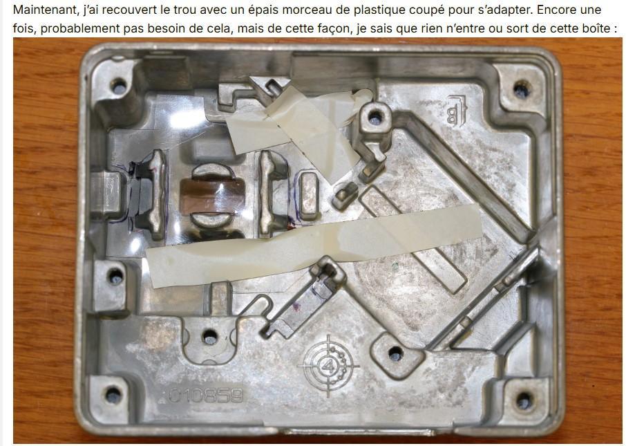

Bonjour, A force de chercher j'ai trouvé un tuto qui permet de shunter le blocage de direction des Alfa Romeo 159 et Brera et peut être d'autres modèles !! Ce tuto n'est pas de moi mais en désespoir de cause vu que les pièces sont introuvables parfois pour conserver son véhicule et pouvoir le démarrer, il est possible de shunter ce fameux système qui a souvent posé problème !! Et je préfère le mettre ici afin d'en avoir une trace !! Vous n'aurez plus de blocage de volant mais il n'y aura plus d'erreurs non plus au niveau EOBD Il vous faut avant tout un verrou électronique que l'on trouve sous la référence TQS2SA L2 en 3v, 5v ou 12v puisque le moteur est un 12v Brossé !! Il faut prendre 10 broches et un montage en surface (pas de montage CI ) !! Il existe sous d'autres ref mais il faut surtout une bobine Double verrouillage ( notifier 2 rc, 2C suivant les vendeurs) Pour ceux qui prennent le 3 ou 5 v il faudra rajouter une résistance de 200/250 Ohms et de 0.5 watts sur le câble d'alimentation du moteur (voir photos) ATTENTION LE SCHEMA EST INVERSE PAR RAPPORT A LA PHOTO CI-DESSUS Sur la dernière photo la personne a décidé de laisser le mécanisme c'est pourquoi on voit la résistance posée sur le câble d'alimentation ( rouge), je vous l'ai mis en exemple afin de voir le positionnement de la résistance !! Mais sur les photos précédente vous constaterez que l'auteur de ce tuto a volontairement enlevé le moteur et coupé les câbles pour les brancher directement au relais de verrouillage avec la résistance toujours posée sur l'alim vu qu'il a utilisé un relais 3v (quasi invisible sur ses photos) !! Pour ceux qui prennent le 12 v aucun problème de résistance puisque l'on est dans le voltage de fonctionnement donc on ne rajoute rien du tout !! Voilà si ça peut aider ceux qui ont démonté leur steering lock et se retrouve avec un moteur ou mécanisme HS !! je serais ravie si cela permet de sauver vos Alfas
