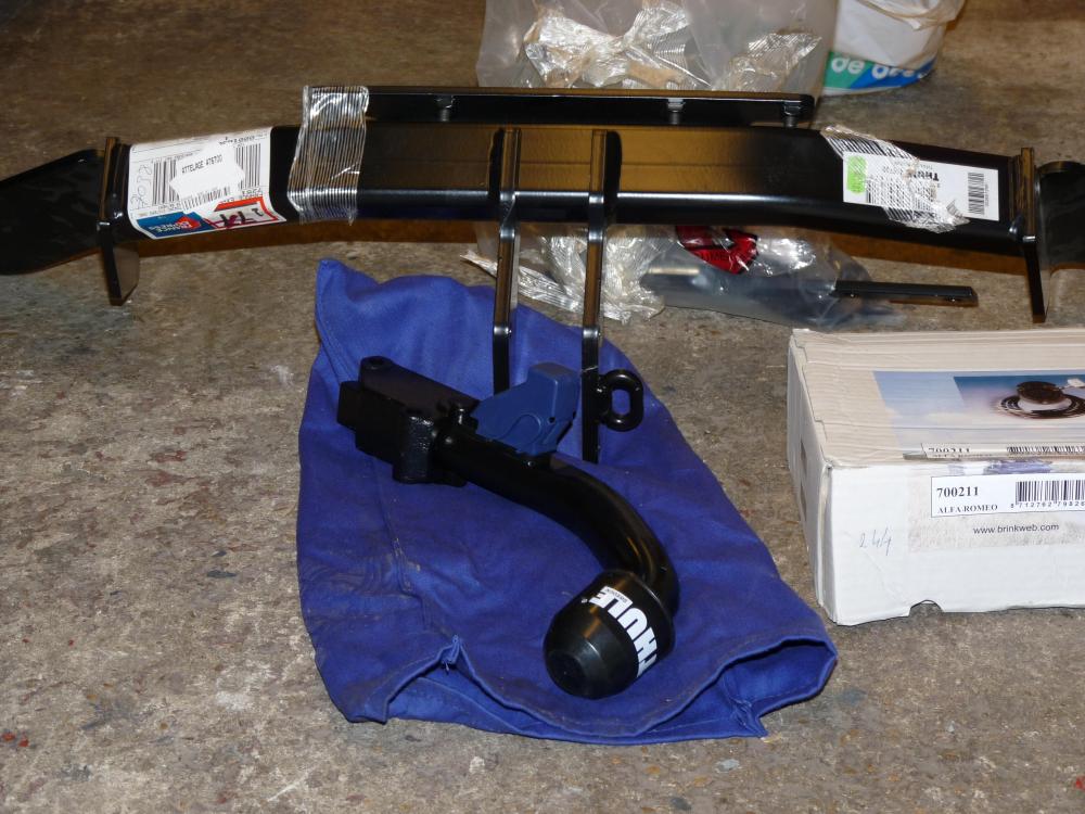

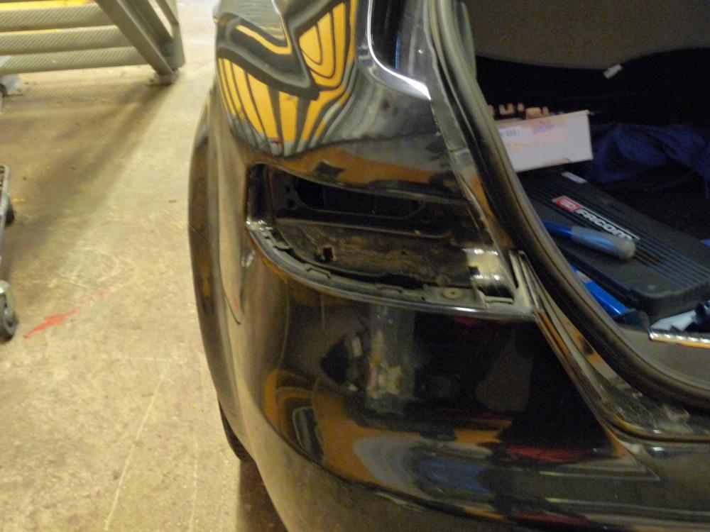

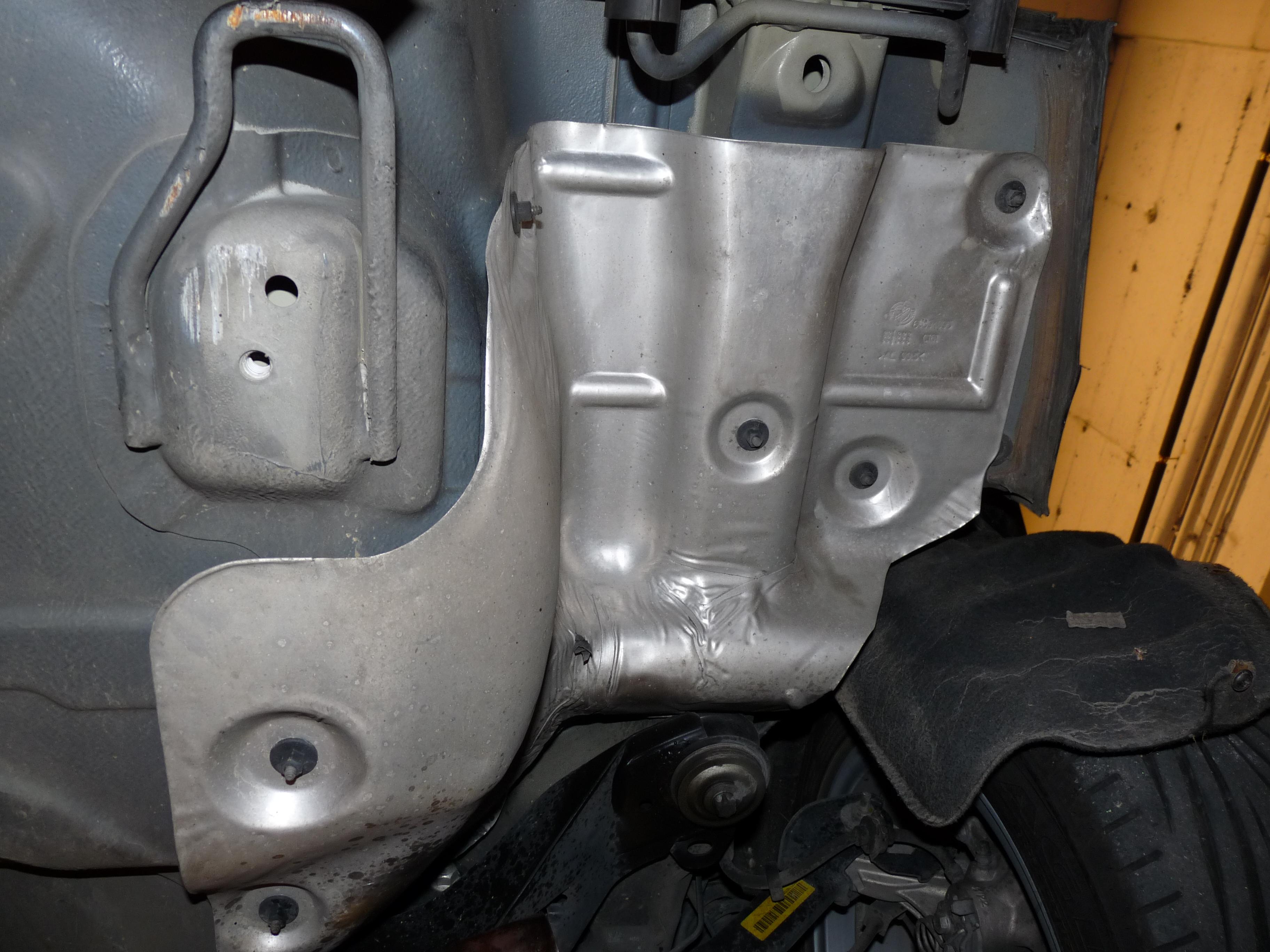

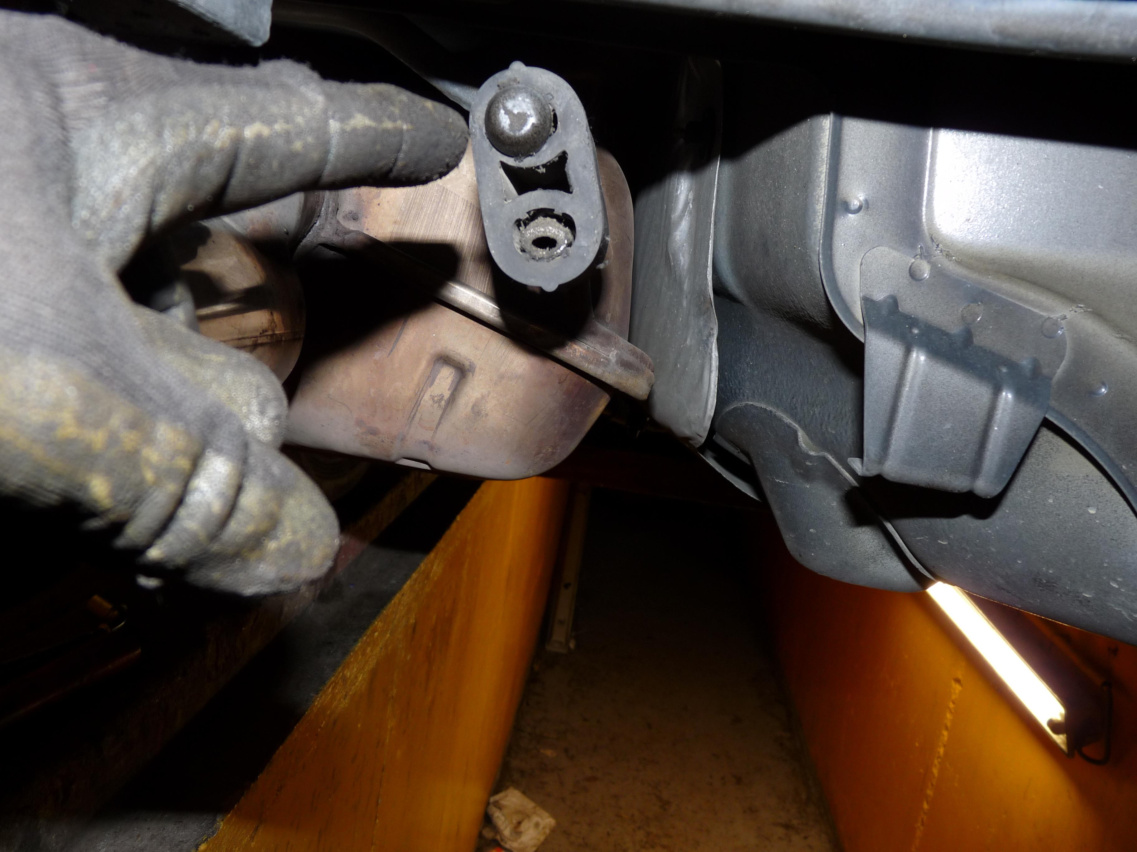

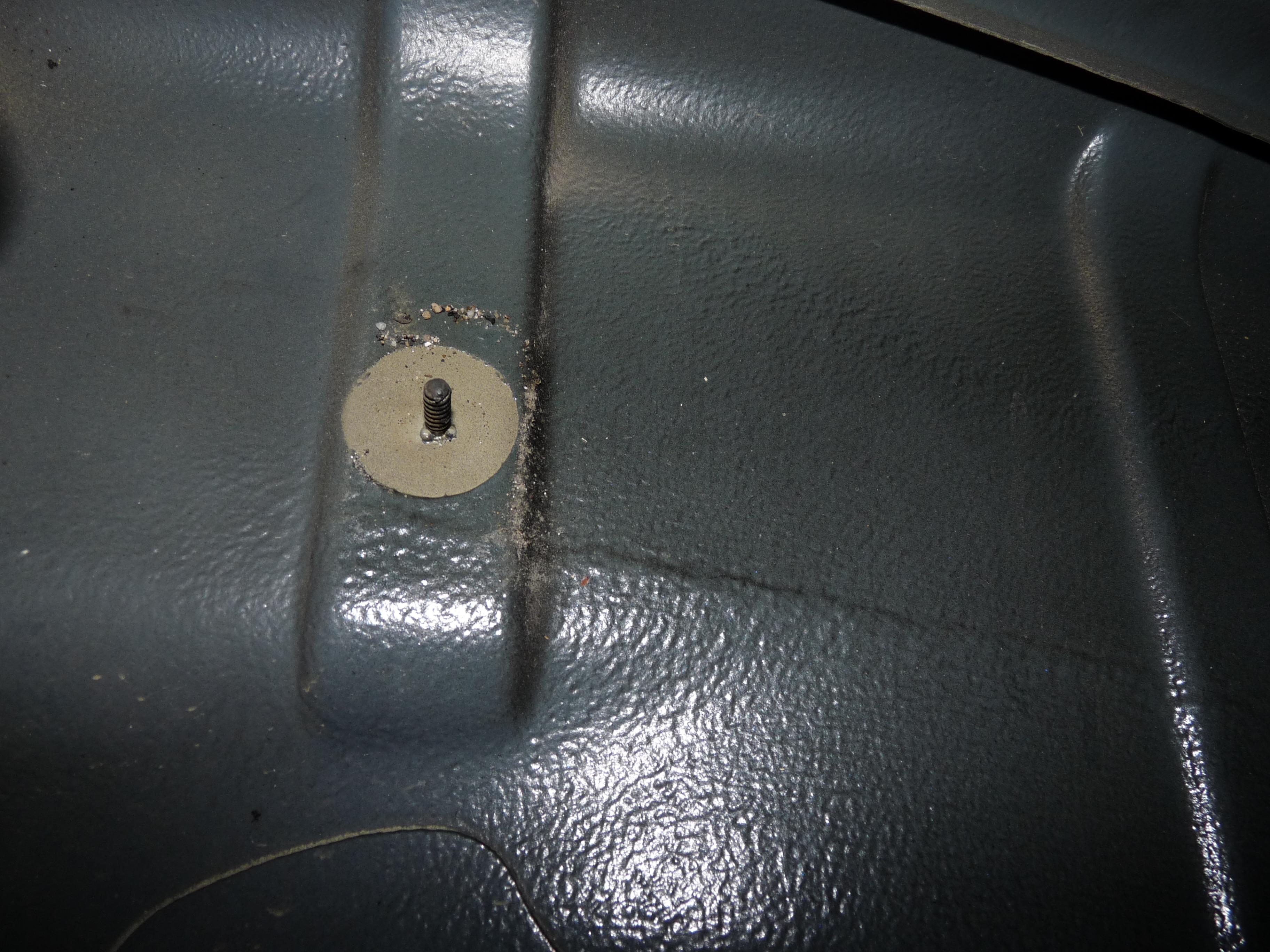

  2. NEWS TUTO voila moi aussi je suis passé a la boule a momo pour pouvoir promener ma 500 alors je vous ai préparé le tuto qui va bien mais cela demande un minimum de connaissance, surtout pour le faisceau. difficulté: moyenne connaissance mécanique: bonne connaissance et surtout bien équipé. temps de réalisation: 2 h annoncé par brink, en réelle il faut compter 3h30 de pose pour l'attelage. il faut 1h30 pour le faisceau. équipement: il faut être bien équipé en matériel( surtout perceuse et mèche)et avoir un pont ou une fosse a disposition présentation de la bête: attelage brink 476700 demontage sans outil pris chez "nordtoto" pour la somme de 249€ et le faisceau sur le net chez autoprestige a 125€ (c'était une promo il est a 149€ now) http://www.autoprestige-tuning.fr/description.php?lang=1&id=143011&path=68 on commence par débrancher les feux arrière par le coffre et il faut les enlever avec une clé a pipe de 10 puis après on enlève les vis dans les passages de roue et a la base du par choc.(vis cruciforme) on démonte les vis du par-choc. (deux vis en haut partie éclairage et deux vis en dessous,vis torx de 25 ) on déclipse de PC comme le PC avant en tirant dessus. une fois les deux coté déclipsé il faut tirer un bout coup en arrière pour enlever les guide-clip qui tiens le PC (là c'est pas facile) voila votre PC est dégagé débranché les différentes connectiques du PC a l'aide d'un petit tournevis (radar de recul, feux arrière ) mettre le PC de coté (penser a le protéger avec du film ou du papier bulles.)et voila l'arrière sans PC démonter le ou les silencieux (clé de 17 pour le silencieux, penser a mettre du dégrippant type wd40 sur la bague de serrage ) démonter le ou les plaques calorifiques(clé de 10 pour les plaques, 7 vis au total) une fois fais il faudra couper la vis de maintien de plaque qui se trouve sur la partie roue de secours. enlever la protection de la traverse arrière. déposer la traverse arrière.(4 vis de 17. attention c'est serré fort et pour le remontage une clé dynamométrique sera conseiller. serrage a vérifier sur la RTA) bien prendre les cotes indiquées sur le plan. il faudra un mètre a ruban et un pied a coulis pour ne pas se louper dans la prise des mesures. une fois les point de perçage pris, deux écoles: (attention c'est du gros diamètre (13mm)) -soit a l'aide d'une colonne de perçage et c'est cela que je préconise. comme cela qu'une seule pris de mesure et le perçage est correcte de part et d'autre (il était en panne a la caserne) -soit avec une très bonne perceuse et de foret a métal tout neuf et qui perce bien. le problème c'est qu'il faudra faire les prises de mesure des deux coté de la barre pour être sur d'être dans les bonnes cotes. une fois les trou fait remonter la barre arrière. on va maintenant présenté l'attelage sous la voiture et le bloquer grâce a des sert joint. opération ou il faudra être deux personnes minimum car l'attelage est lourd on va fixer l'attelage sous la barre arrière du véhicule grâce au différente visserie a disposition. une fois la partie arrière de l'attelage fixer, on va percer un trou de chaque coté du véhicule diamètre 11mm . ce trou nous feras arriver dans le coffre. il faudra relever le garniture latérale pour éviter de la percer. une plaque d'appui avec une boulonnerie seront a mettre dans le coffre. après on fixera la deuxième boulonnerie qui est composé d'une vis et d'un écrou monter sur une plaque qui se logera dans le regard une fois que tous les écrous et vis on été serrer et contrôler (plaque arrière et le deux boulonnerie de chaque coté) on va procéder au remontage de la voiture tout en oubliant pas de passé le faisceau il faut découpe le polystyrène de protection de façon a pouvoir le mettre. il fois fait on va remonter les protection thermique et les silencieux. il faudra soit découper, soit marteler les protection. moi j'ai préféré les marteler. maintenant on va découper le PC. j'ai pris les cote de chez brink que j'ai diminué de 2 cm et coupé a la demande après pour avoir une ouverture la plus petite. il y a une bonne découpe quand même. ceci dis après montage elle se voit quasiment pas. il faut un très bon cutter avec des lames neuve ou un bon dremel avec des disque spécial pvc on oublie pas de faire passer les fils de la pris ainsi que les prises des capteurs et éclairage. pour la prise en respecté les code couleur donner pas le constructeur. puis on remonte le PC . sens inverse de démontage. photo du résultat final. désolé pour le faisceau il n'y aura pas de photo elles sont été définitivement perdu lors de la réparation de mon macbook. voila si vous avez des questions n'hésitez pas je vous donnerais un coup de pouce. cordialement lionel.
