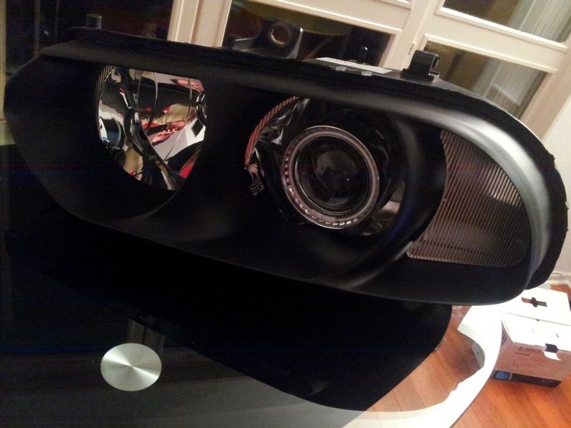

ToxyMaTT Posté(e) le 30 Janvier 2014 Auteur Signaler Posté(e) le 30 Janvier 2014 Un peu de modif à faire sur le phare en lui même, mais ça avance ...

ToxyMaTT Posté(e) le 1 Février 2014 Auteur Signaler Posté(e) le 1 Février 2014 J'ai terminé le 2e phare hier Aujourd'hui je les ferme et adapte le faisceau Montage le weekend prochain avec le tuto complet ! Pour mes lave phares, faudrait que je vérifie, je n'ai jamais regardé s'ils fonctionnaient ou pas !
leju07 Posté(e) le 1 Février 2014 Signaler Posté(e) le 1 Février 2014 Question: Comment savoir si la lentille est bien orientée? Je veux dire, pour pas que ça éclaire la cime des arbres ou juste à 3 mètres du pare choc.
Invité Posté(e) le 1 Février 2014 Signaler Posté(e) le 1 Février 2014 J'avoue que là...je comprend pas trop ta demande... :?:
leju07 Posté(e) le 1 Février 2014 Signaler Posté(e) le 1 Février 2014 Ben si la lentille se monte comme une ampoule standard ou xénon, pas de souci elle est bien montée sur son support. Mais si y'a une modif' à faire comment ça se passe pour monter cette lourde lentille bien en ligne?
Invité Posté(e) le 1 Février 2014 Signaler Posté(e) le 1 Février 2014 Ah ok!!! Doit bien y avoir un guide...
ToxyMaTT Posté(e) le 2 Février 2014 Auteur Signaler Posté(e) le 2 Février 2014 Tu as un guide H7 derrière, donc elle est montée bien droite, pas de soucis. T'inquiètes, avec le tuto vous verrez bien
