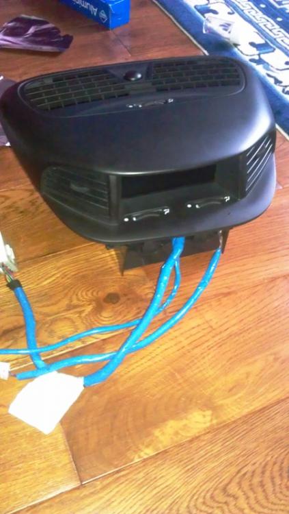

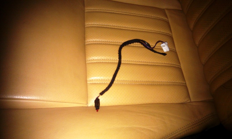

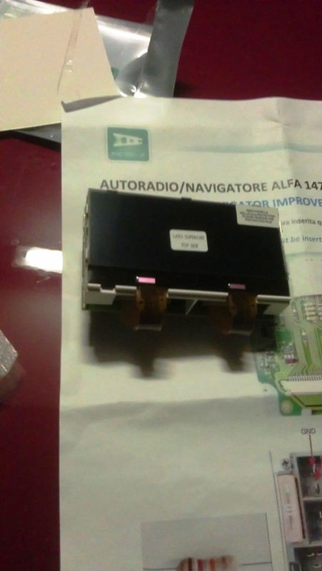

Administrateur Commandatore Posté(e) le 4 Juin 2013 Administrateur Signaler Posté(e) le 4 Juin 2013 Bon, bah j'ai tout démonter hier... tout est dans mon salon maintenant! Malheureusement, contrairement à ce que disait la notice de l'écran, qui annonçait que, la résistance n'était parfois pas nécessaire... bah il me la faudra! lol J'ajouterai à tous les tutos de démontage, que, pour ma part, j'ai déposé l'auto-radio pour me faciliter la vie. J'ai pu y glisser les mains et déconnecter facilement la sonde reliée à l'ODB. Je vais étudier le bouzin pour tenter d'améliorer l'isolation de l'écran et sa ventilation. Par contre, lors du déclipsage de l'ensemble ODB, il y a un clip en métal qui est tombé dnas les conduits d'aération... il est perdu! lol J'ai compris hier soir pourquoi la ventil fait un bruit quand on enlève la clé du contact : meme s'ils étaient clos, les volets de la ventil derrière la console se ré-ouvrent et reviennent à une position médiane.

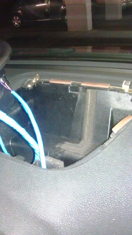

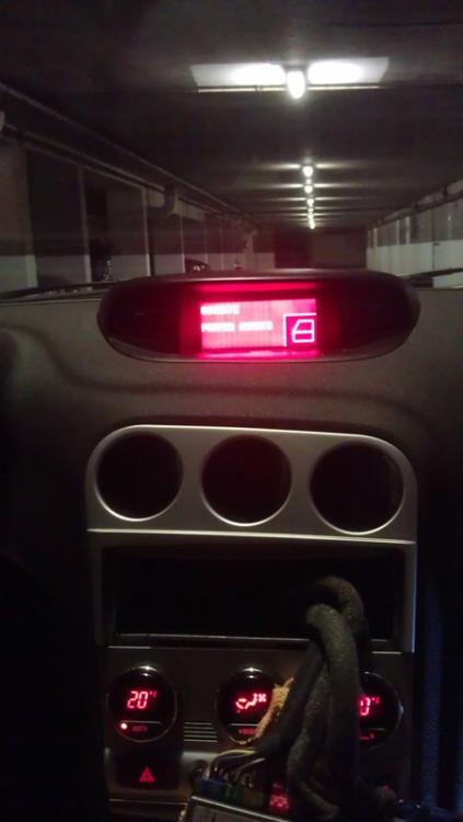

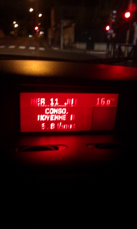

Administrateur Commandatore Posté(e) le 29 Juin 2013 Administrateur Signaler Posté(e) le 29 Juin 2013 (modifié) Basé sur le tutorial de Guiled en Page 1 (que je me suis permis de remanier en affichant les photos afin qu'il traverse les âges), j'ai démonté mon ODB. La différence avec lui, c'est que je ne me suis pas pris la tête avec les fils qu'on accroche aux câbles pour pouvoir les retirer par la suite : moi j'ai opté pour la solution "je retire l'autoradio pour y glisser les mimines". Voilà donc l'afficheur avant intervention : Comme souvent, il avait tendance à s'effacer avec la chaleur diffusée dans l'habitacle (ou avec la chaleur du soleil). J'ai commencé par déposer la boite à gants plutôt facilement : Puis je me suis attaqué à l'ODB : On débranche et on démonte les morceaux du bloc afin d'isoler l'afficheur : Voilà la nouvelle dalle : Je la monte sur le bloc. D'après la notice de montage, il se peut que l'on puisse se passer de souder la résistance fournie. Celle-ci ne serait là que dans le cas où la luminosité pourrait ne pas être suffisante. On va bien voir... Donc on branche direct, histoire de tester : Voilà, on vérifie que tout marche, mais en fait, il n'y a pas de contraste entre le fond et l'écriture... je ne couperai donc pas à rajouter la résistance. Cette résistance, elle se soude sur la 1ère carte derrière l'afficheur (passé donc les LED) comme ceci : J'ai repris cette photo de Jalien. J'ai entouré la résistance en question. Comme on le voit, le montage est un peu "amateur"... mais si ça marche... J'ai donc envoyé ma carte et ma résistance à Jalien pour faire la soudure. Comme il était arrivé à Pat's qui avait cramé la capa sur laquelle on soude la résistance, il est arrivé la même à Jalien sur ma carte... Pour récupérer le coup Jalien a changé la capa cramée... on en reparlera plus loin. Le colis revient chez moi, et on n'a plus qu'à remonter le bloc. J'en profite pour faire ce qui me trottait depuis longtemps dans la tête : "j'isole" un peu le bloc de la chaleur extérieure et je rajoute 2 trous d'aération latéraux, histoire d'améliorer la circulation d'air : On remonte l'afficheur dans le bloc complet. Notez que j'ai refait le gainage des câbles qui, après 10 ans, était devenu poisseux et collant. En remontant, j'ai collé des bourrelets d'isolant phonique pour parer aux éventuels rossignols des 10 prochaines années. J'en ai profité pour remonter la LED d'alarme qui traînait dans ma boite à gant depuis l'achat de la voiture : On remonte le bouzin et là commence le plus drôle : passer les câbles dans un trou de souris : Là encore, je rajoute un peu d'isolant sur les bords, ça peut pas faire de mal : On passe par le trou de l'autoradio et de la boite à gant pour recabler : Et là, Ô miracle : Ça marche! Alors si Pat's avait des verticales sur son écran après cramage de sa capa, bah moi aussi, j'en ai (bien atténuées) malgré le remplacement de la capa. Les photos ne traduisent pas vraiment ces rayures qui apparaissent sur la moitié haute de l'écran. Faudrait que j'essaie avec mon APN pour faire une vraie photo. Bon, après 1h de route, 1h de chauffage habitacle, on remarque une très infime dégradation de l'écran (un peu plus de filantes verticales, mais rien de comparable à avant... là, ça reste lisible. Si jamais je trouve un ODB à pas cher sur le net, on refera l'opération de transplantation, mais en attendant, ça va le faire. J'attends de voir aussi ce que ça donne en journée, sans les phares qui font passer l'écran en mode Nuit. Modifié le 7 Mars 2016 par commandatore Résurrection des photos
