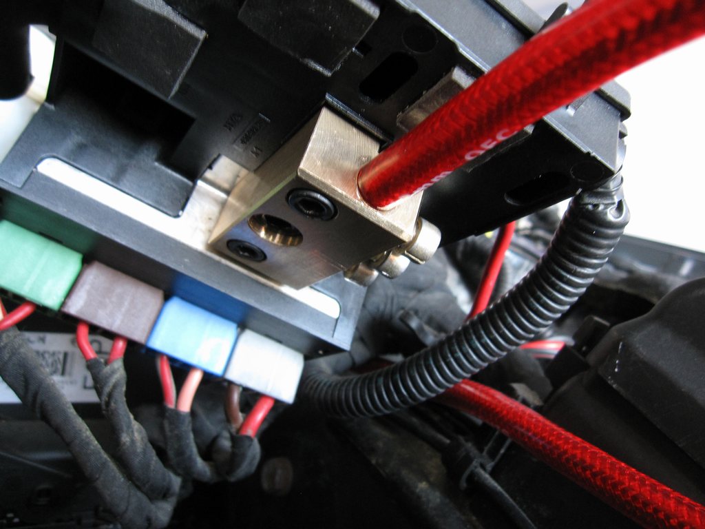

dirty Posté(e) le 21 Octobre 2015 Signaler Posté(e) le 21 Octobre 2015 J'ai trouvé ceci sur un forum si ça peux t'intéresser clemquadrifoglio.
freelancer.55 Posté(e) le 21 Octobre 2015 Signaler Posté(e) le 21 Octobre 2015 c'est le forum de Gotcha et son 3.8.c'est à peut prêt ce que j'ai fait sauf que moi je n'ai pas fait le trou pour mettre le câble dedans, j'ai simplement mis une cosse et je l'ai fixé par en dessous sur celui du milieu
clemquadrifoglio Posté(e) le 21 Octobre 2015 Signaler Posté(e) le 21 Octobre 2015 qu'entends-tu par récupération des cosses ?ton cable du plus est bien repris sur celui av et repart sur l'AR?
clemquadrifoglio Posté(e) le 21 Octobre 2015 Signaler Posté(e) le 21 Octobre 2015 j'avais pas vu la suite ditry; pas mal la récupération du +; en revanche la batterie sera à droite pour une meilleure répartition des masses, et du fait que je veux garder la RS
freelancer.55 Posté(e) le 21 Octobre 2015 Signaler Posté(e) le 21 Octobre 2015 Oui il part du boulon central jusqu'à la batterie dans le coffre Je te ffais des photos demain

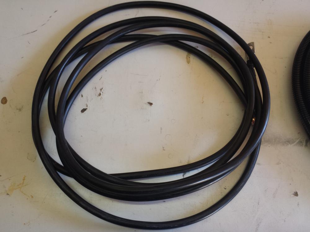

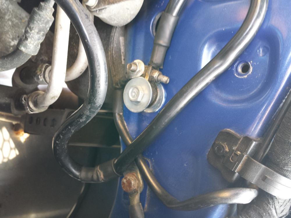

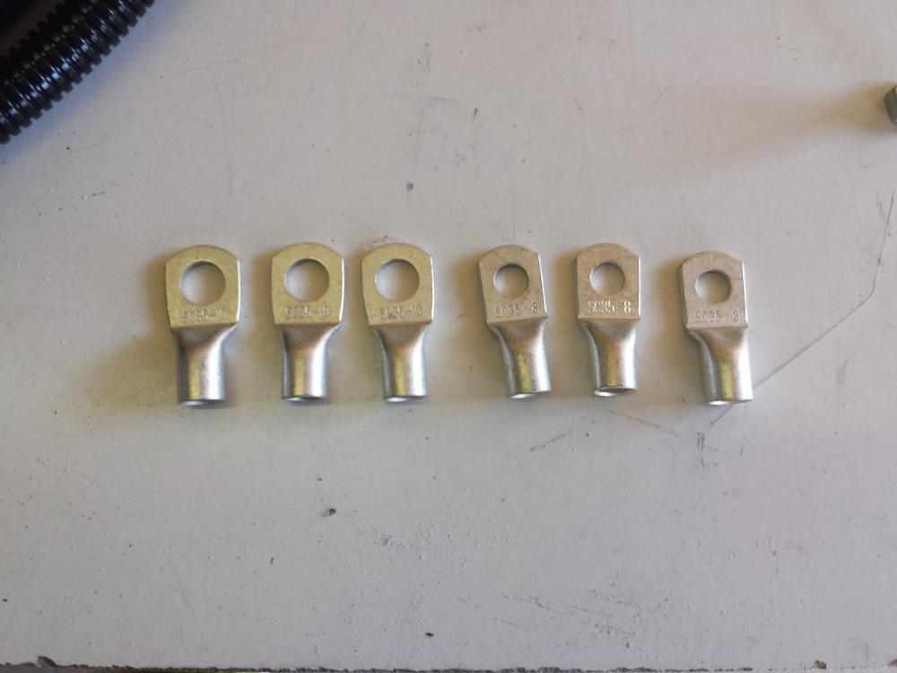

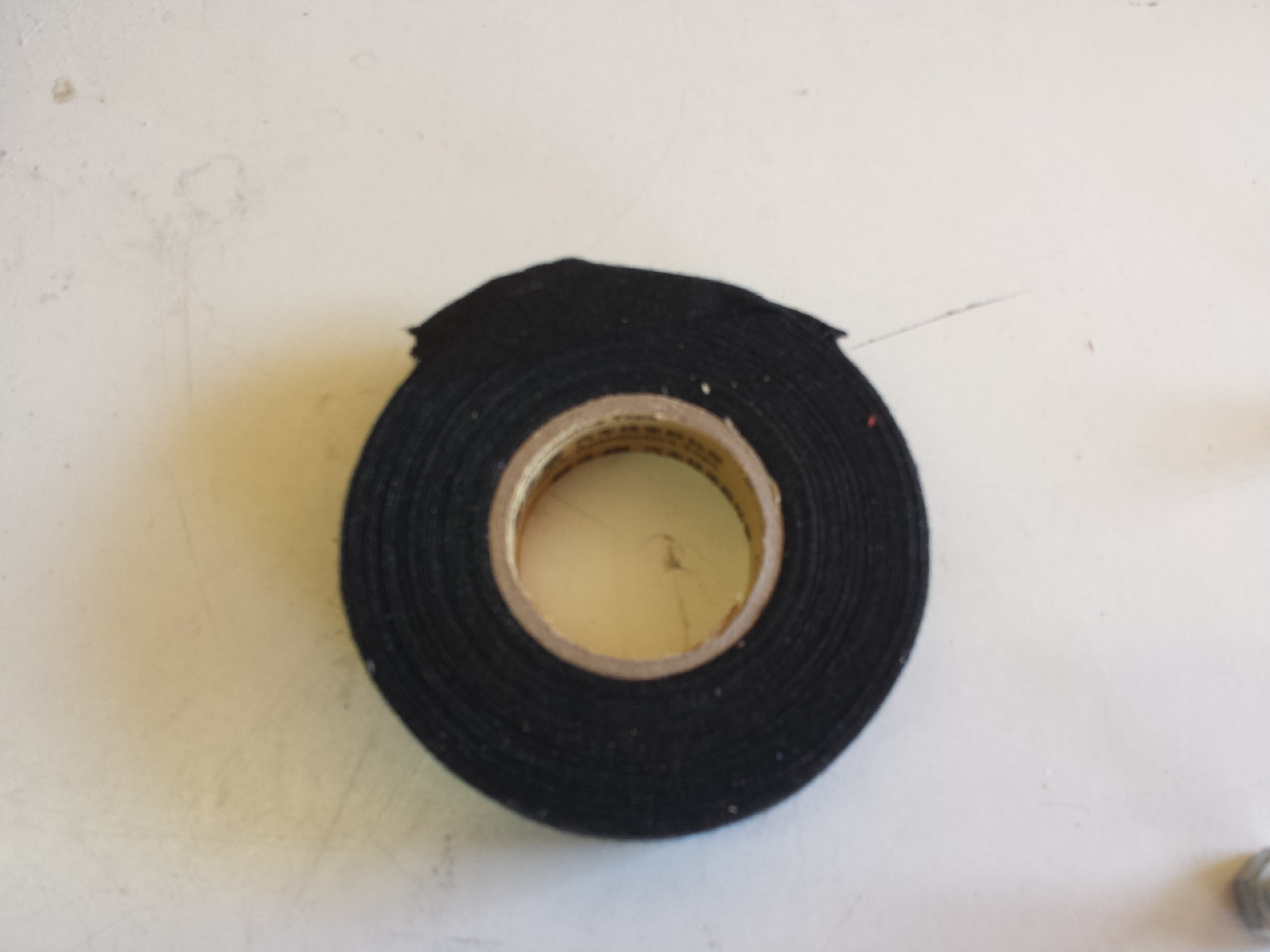

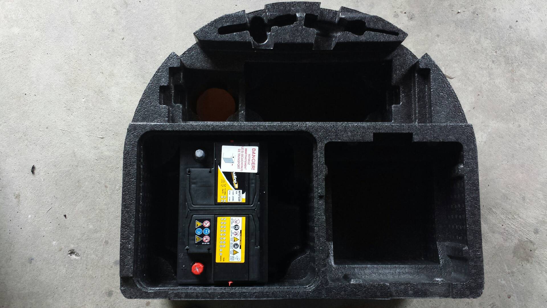

freelancer.55 Posté(e) le 22 Octobre 2015 Signaler Posté(e) le 22 Octobre 2015 le materiel utilisé :les cosses la gainele câble 35mm²scotch tissula pièce qui remplace la borne +récupération de la masse dans le compartiment moteur.

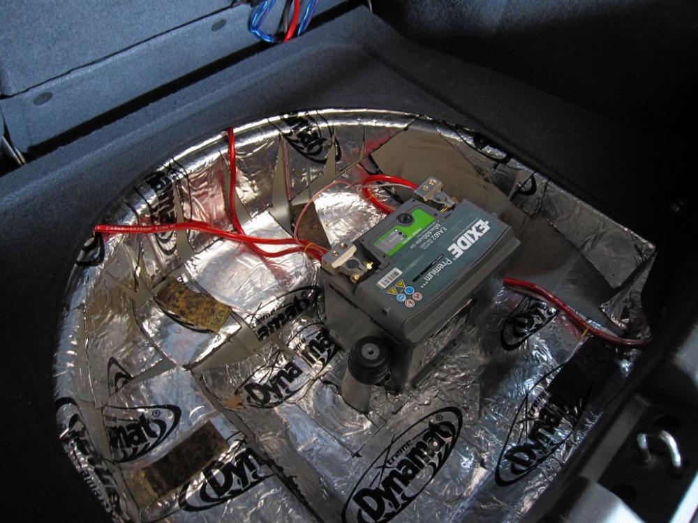

freelancer.55 Posté(e) le 22 Octobre 2015 Signaler Posté(e) le 22 Octobre 2015 récupération de la masse dans le coffre résultat final

vdue Posté(e) le 22 Octobre 2015 Signaler Posté(e) le 22 Octobre 2015 Vraiment du beau boulot Free.Rappelle-moi la provenance de ton bac à batterie stp?
clemquadrifoglio Posté(e) le 22 Octobre 2015 Signaler Posté(e) le 22 Octobre 2015 connassemadame stp...ça balance
vdue Posté(e) le 22 Octobre 2015 Signaler Posté(e) le 22 Octobre 2015 Alfa 147 Un modèle en particulier?
freelancer.55 Posté(e) le 22 Octobre 2015 Signaler Posté(e) le 22 Octobre 2015 Les modèles sans roue de secours avec le kit de réparation J'ai trouvé le mien sur leboncoin
