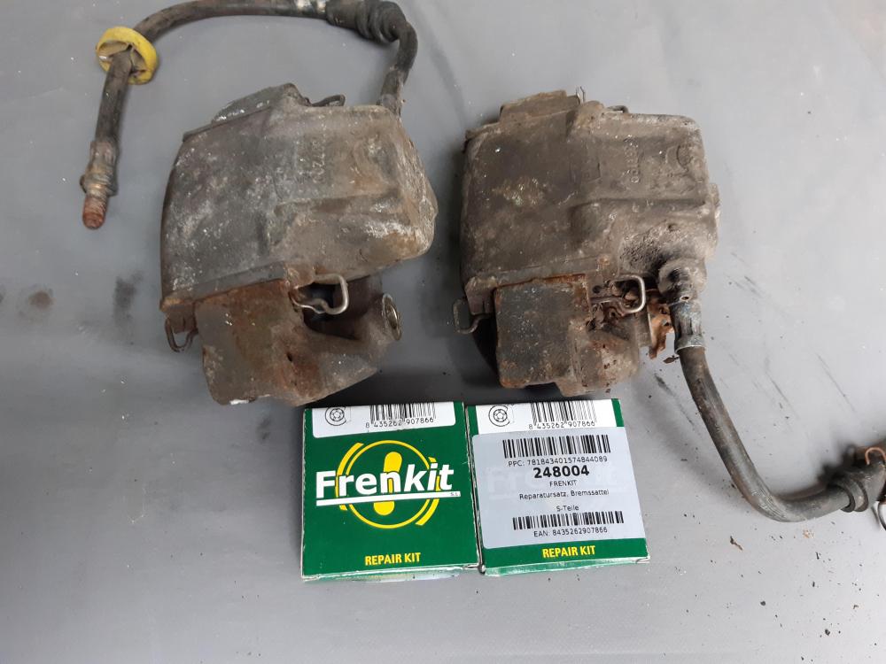

Alfajedi Posté(e) le 11 Décembre 2019 Auteur Signaler Posté(e) le 11 Décembre 2019 Il y a des pièces introuvables pour les Sprint comme les baguettes latérales vertes. Certaines très difficiles à trouver comme les centres de roues. J'ai même failli acheter des jantes entières pour en avoir avant de tomber sur un jeu complet. Puis il y a le gros coup de chance comme quand je suis tombé par hasard sur une housse d'assise arrière toute neuve jamais montée. D'autres communes à plusieurs modèles sont plus facile à trouver. Et puis il y a des solutions bizarres aussi quand on ne trouve pas la pièce. J'ai un raccord de 164 je crois au niveau de l'émetteur d'embrayage car je ne trouvait pas le bon modèle. Sinon j'ai récupéré les étriers et les kits de réparation, il n'y a plus qu'à tout démonter pour faire une belle paire à partir de quatre étriers.

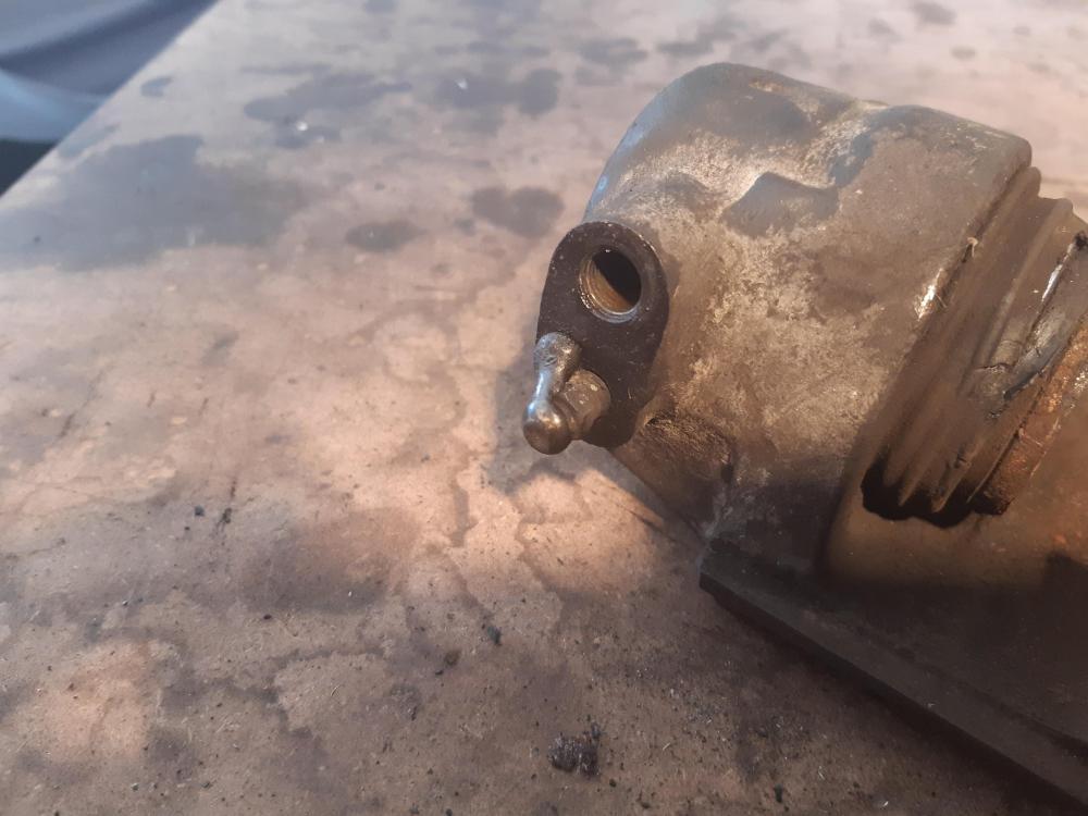

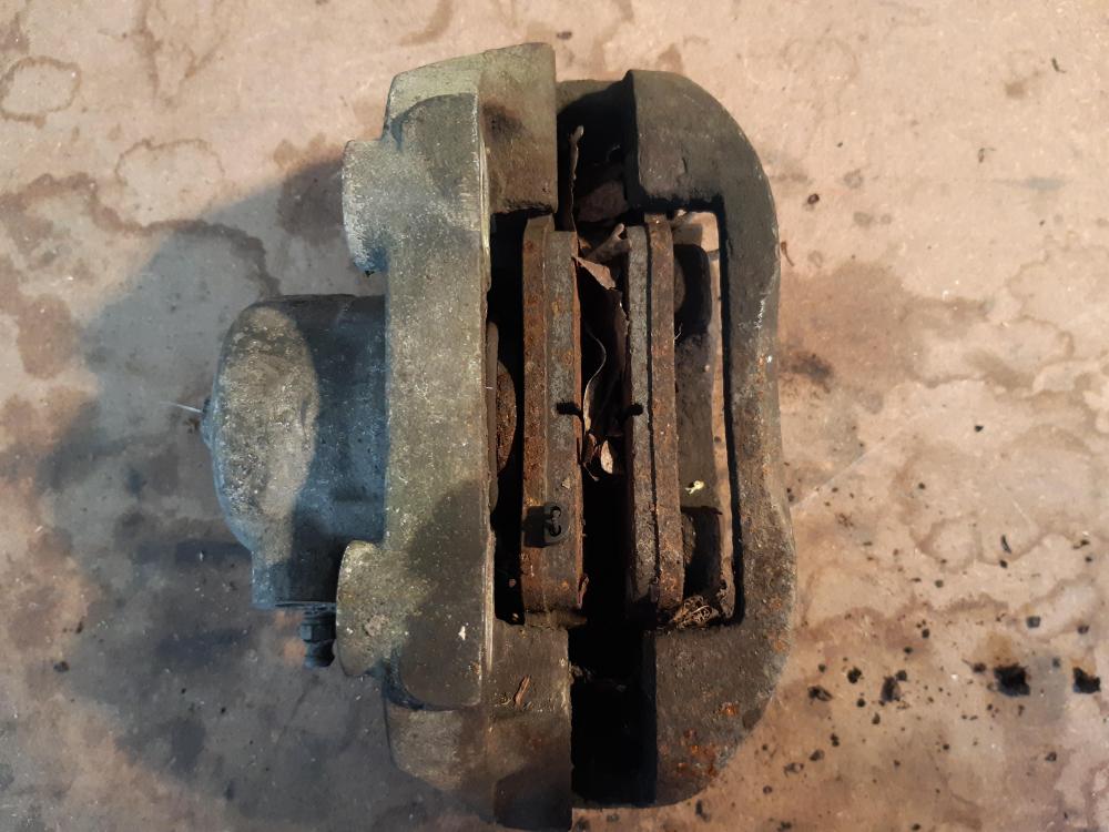

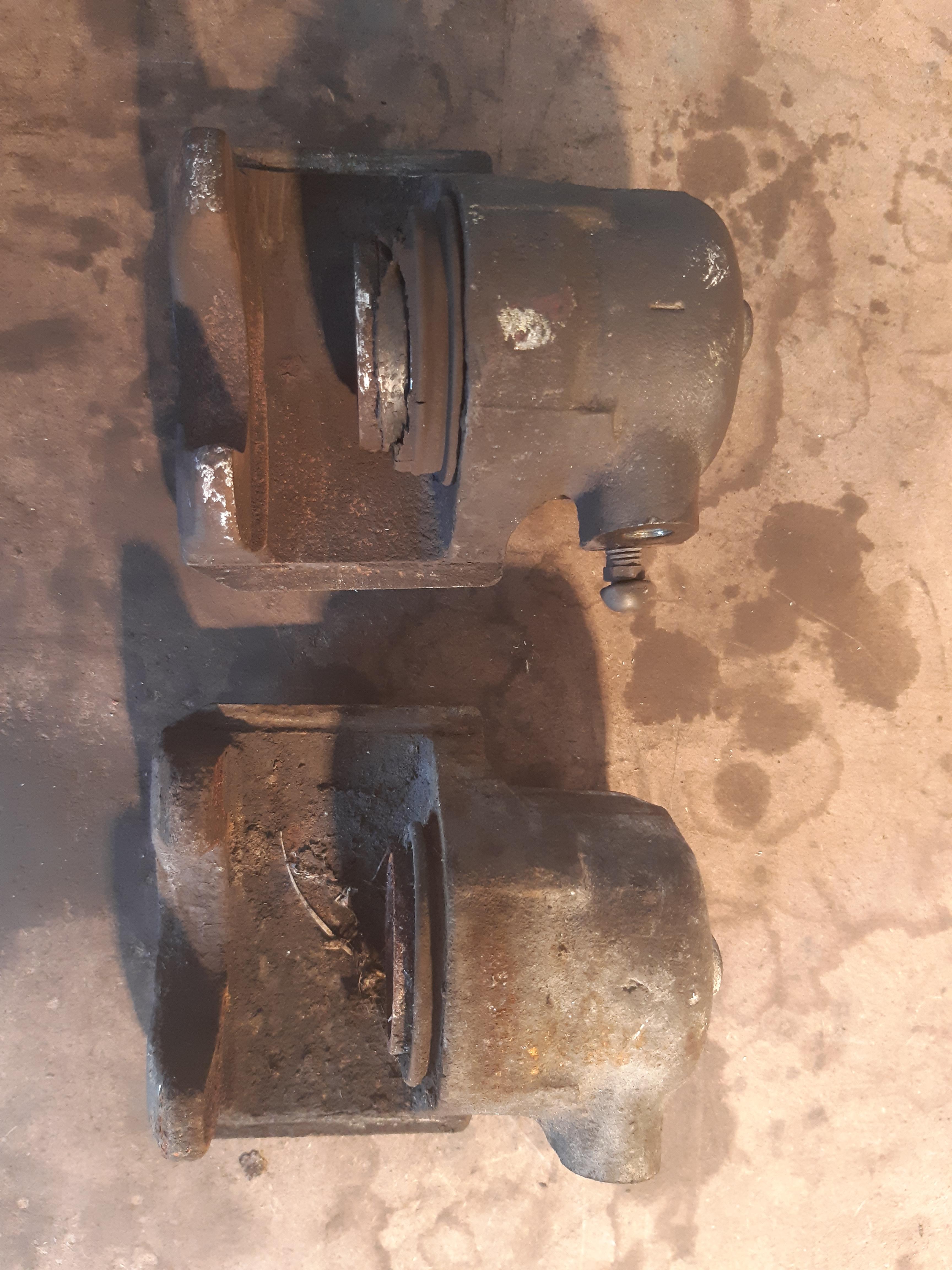

Alfajedi Posté(e) le 2 Février 2020 Auteur Signaler Posté(e) le 2 Février 2020 (modifié) Début des travaux sur mes étriers. Ceux que j'ai achetés sont quand même assez sales mais ils ont l'avantage d'être complet à une vis de purge près. Mais j'attaque quand même la dépose des plaquettes pour voir un peu mieux. C'est pas top! Du coup je décide de déposer ceux que j'ai sur le Sprint, ça sera l'occasion de changer le liquide de frein. Par contre ça a tellement chauffé lors de ma session piste que le capuchon de la vis de purge a fondu!! Et voilà c'est entièrement démonté et nettoyé. Reste plus qu'à remonter tout ça mais on verra demain vu que je n'ai pas la graisse spéciale. Modifié le 2 Février 2020 par Alfajedi

Alfajedi Posté(e) le 3 Février 2020 Auteur Signaler Posté(e) le 3 Février 2020 Suite des travaux aujourd'hui. Je place mon joint sur l'étrier, c'est bon il va bien en place dans sa gorge. Mais impossible de mettre le piston en place, ça bloque à même pas la moitié de sa longueur. Impossible de le faire rentrer plus et surtout de le sortir même en mettant un max de pression au compresseur. Il va falloir le détruire pour le sortir. Du coup je me met en mode recherche sur la toile. La seule solution que je trouve c'est de commander sur un site de Lettonie des pièces fabriquées en Espagne. Reste plus qu'à attendre que ça arrive pour continuer.
Alfajedi Posté(e) le 15 Février 2020 Auteur Signaler Posté(e) le 15 Février 2020 C'est bon j'ai enfin tout ce dont j'ai besoin pour refaire les freins avant du Sprint. Y a plus qu'à!

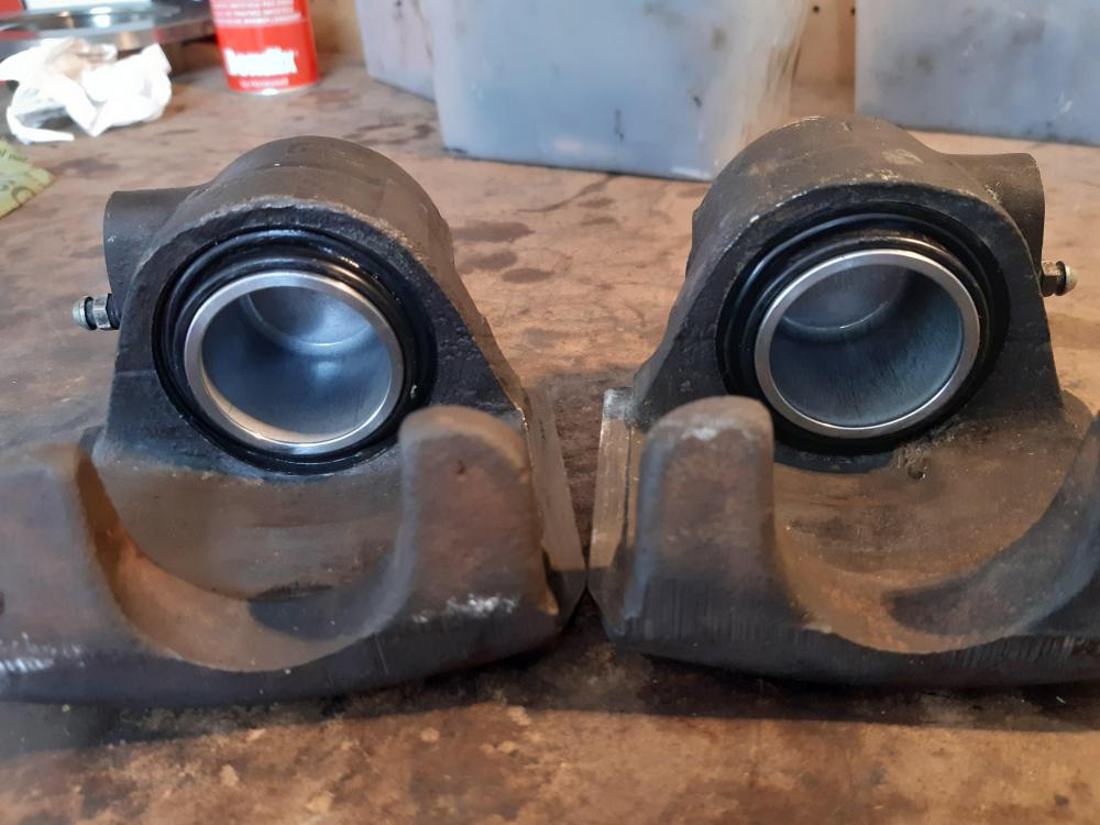

Alfajedi Posté(e) le 16 Février 2020 Auteur Signaler Posté(e) le 16 Février 2020 Dernier jour de vacances productif. Pose du disque: Mise en place du nouveau piston et du joint neuf: Mise en place du support d'étrier: Mise en place des plaquettes: Mise en place du corps d'étrier:

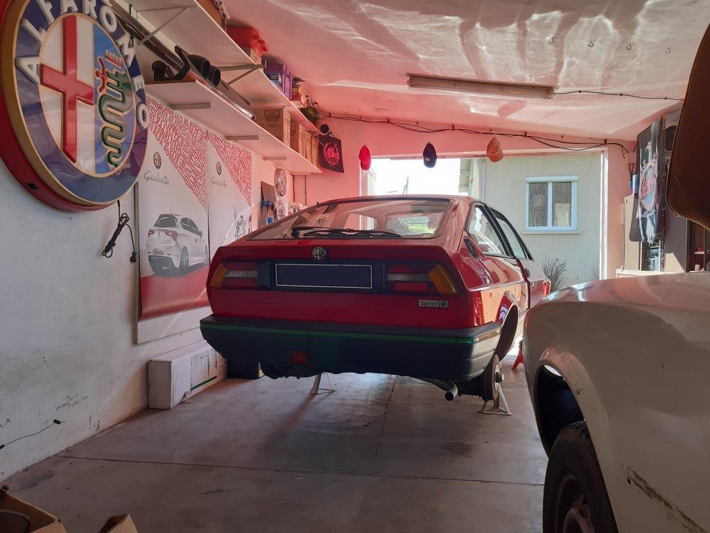

Alfajedi Posté(e) le 23 Février 2020 Auteur Signaler Posté(e) le 23 Février 2020 Le Sprint est sur chandelles. Changement du liquide de feins prévu jeudi avec l'aide de Madame Jedi qui bosse aujourd'hui.
