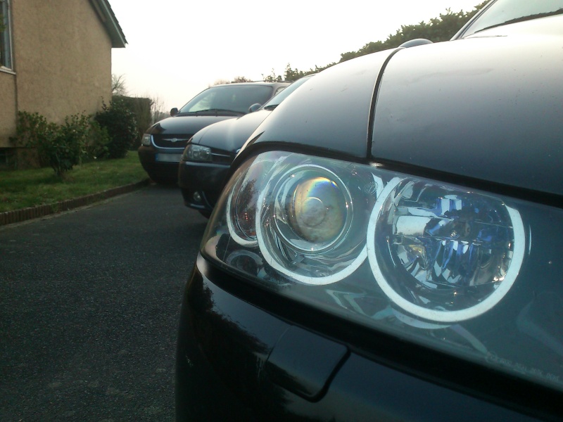

Papa_Marco Posté(e) le 1 Avril 2012 Auteur Signaler Posté(e) le 1 Avril 2012 (modifié) Tu n'a pas le droit, je veut comparé les fusées de roues pour un projet sur la TI. J'ai hésité à mettre cette photo: Modifié le 1 Avril 2012 par Papa_Marco

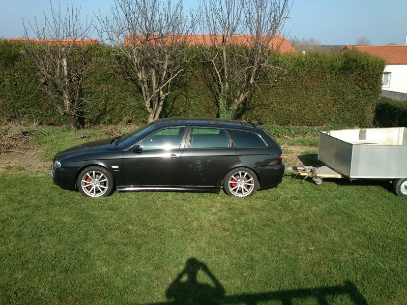

Papa_Marco Posté(e) le 2 Avril 2012 Auteur Signaler Posté(e) le 2 Avril 2012 (modifié) J'ai enfin un peu de temps pour détailler la TI. En faite, je ne suis pas aller taillé la haie, un peu de repos ne fait pas de mal. Donc samedi 24 mars, je suis parti chercher une magnifique TI plus propre que propre d'après le proprio. Je voulais cette TI pour plusieurs raison: 1 équipement alucinant et plutôt rare, 1 kilomètrage faible et un prix raisonnable pour une voiture en bonne état surtout vu le kilomètrage. En arrivant sur place, un premier truc me choque, je ne suis même pas encore rentré avec le Voyager dans la cours de l'ancien propriétaire. Le Gris lipari est une très belle couleur mais lorsqu'il est lustré avec du produit de chez Edouard ou autre grand surfàce, il laisse des horribles trainés. Ensuite, on descent du voyager et je fait 2 pas et je vois le balai d'essuie glace arrière au milieu de la lunette arrière. J'ai tout de suite compris que l'axe est grippé. Je m'approche de la TI et sans çe penché, je vois le bas de caisse gauche décollé dessous la portière ARG. L'embase du rétro gauche qui a corrodé comme d'hab mais repeint à la peinture en bombe de chez Edouard. les tirants de porte gauche HS (AV et AR), il font un clac horrible. On va faire un tour avec et là, c'est l'autre revers, la mécanique et saine d'apparence, le moteur 5 cylindre de 175cv marche fort, certainement décatalysé voir reprogrammé. Dans la sermaine je doit la passé sur FES en essai sur route pour vérifier si l'EGR à été comdanné électroniquement mais j'en suis quasiment sûr vu sont comportement. Maintenant, vient les papiers et remise de clefs. Il m'explique que la clef principale et en commande chez Alfa depuis une semaine, Je lui dit qu'on ma déjà fait le coup et que je souhaite déduire la clefs du prix de vente. Du coup, on va à son garage et le mécano me confirme la commande de la clefs et prend note d'un transfère directe à la concession Alfa cholet dès réception de la clefs. Je demande l'ancienne clefs connaissant la maladie de ces clefs, j'était sûr d'avoir 2 clefs avec télécommande mais en même temps je voyais gros comme une maison ne pas pas avoir du tout ni l'ancienne clefs ni la neuve. Je renégocie une attente de complément sous condition de réception de la clefs du coup, même si je ne reçoit pas la clefs, je ne suis pas totalement perdant. Sur ce coup, j'ai tout de suite eu le souvenir du Voyager avec le double qui avait été perdu dans un fond de tiroir et qui devait m'être renvoyer dans la semaine, je ne l'ai jamais reçu. Ca fait normalement 2 semaine que la clefs est en commande et je sait déjà que je n'aurrais pas l'ancienne clefs pour motif que le garage l'aurait détrui. Tiens, je m'y attendais à celle là. Bon pour revenir à la prise de possession: On prend la route et la plus de 7H de route nous attendent avec les pauses. Vu l'état de la demoiselle, je ne l'a brusque pas et rentre tranquillement. Au petit matin, je sort voir ma belle aquisition et là, je ne rigole pas du tous, je vient de voir que j'aurais pus provoquer un accident. Il me manque un goujon de roue. Je n'en revient pas. Tous les goujons étaient présent au départ. Elle se retrouve parké de force et je continue d'utilisé la Distinctive. Après la révision que j'ai fait samedi dernier. J'ai pu voir que la corrosion est présente et qu'elle à été accidenté 2 fois mais aucune déformation chassis donc 2 choc mineur et rien de bien méchant mais par contre, une autre stupeur me fini de me mettre sur le cul. Le mécano-carrossier qui c'est chargé d'entretenir et de réparé la TI est aussi soigneux qu'un Africain qui répare ça 504. J'ai beaucoup de boulot sur la TI non pas parcequ'elle est en mauvaise état car ce n'est pas le cas mais parce qu'il faut refaire toute les réparations qu'elle à déjà eu. J'ai vu que la bas de caisse gauche à en faite été détrui par ce mécano n'ayant pas utilisé le point de levage. Je me retrouve bon à changer le capot car mal redresser et fragilisé, repeindre la traverse car le capot à été fermer dessus avant séchage complet. à devoir changer le bas de caisse gauche car détrui en dessous au niveau de la fixation arrière. A devoir racheter un goujon de roue et j'ai vu que les goujons sont tellement rouillé que si on est pas parfaitement dans l'axe, les goujons force et donc un serrage quasiment nul sur le jantes. J'ai graissé tout les filetage des goujons et j'ai tous remis avec un bon, serrage ce coup ci. La bonne affaire n'en ai pas une mais le prix finalement acheté n'est pas éxéssif n'ont plus bien que plus cher que ça valeur réelle. Cependant, j'aurais pu dès le départ ne pas la prendre et c'est ce que j'ai failli faire mais l'équipement et le style de cette dernière me l'a fait prendre quand même. J'ai aussi le cardan gauche qui fatigue mais n'est pas urgent et les triangles inférieur à changer. Par contre, du fait que c'est une TI, je pense que je devrais prendre les pièces uniquement chez Alfa car je pense que les triangle doivent être différent sur le chassis sport. J'aimerais aussi dans l'avenir changer le volant car le cuir est abimé et les boutons commence à s'éffacer. Le vendeur m'a dit qu'elle avait les EG automatique mais aucune commande pour mettre sur auto mais j'ai un capteur au rétro de je ne sais pas quoi et qui me parait d'origine. L'Alfa étant Allemande d'origine, le vendeur à balancer le bouquin. C'est un truc que je n'en revient pas. Peut importe la langue du bouquin, il doit toujours rester avec la voiture surtout que j'ai le livre de l'autoradio en allemand et le carnet d'entretient. Je ne sait pas si je peut acheter chez Alfa le manuel utilisateur d'origine de la TI car je doit encore en apprendre dessus. J'ai un feu Xénon qui est mal mis apparement, j'ai le faisceau droit qui ne ressemble à rien. Au delà de l'état de la TI qui avec du temps et de la passion redeviendra de toute beauté je suis écœuré de la mentalité des gens et mécano d'aujourd'hui. Mettre à la poubelle le livre d'origine car il est dans une autre langue, faire des réparations qui sont ni faite ni à faire. Mer-e, elle n'a que 135000km et je suis presque à croire qu'elle en à le double alors que le suivit du carnet d'entretient est cohérant ainsi que son état mécanique. J'ai même retrouvé un gobelet McDonald des JO avec écrit en petit "2009" donc surement pour les JO d'hiver 2010. J'ai retrouvé ce gobelet derrière la moquette cache trapper à ski qui se trouve derrière l'acoudoir centrale de la banquette AR. C'est à ce demander si c'était une voiture poubelle pour les proprio précédent alors que c'est radicalement différent du Laguna ou d'une 407 je pense. enfin, c'est mon avis, une voiture sportive peu importe la marque avec un finition peu commune doit quand même avoir un peu de respect je pense. Bref, tout comme la distinctive, je n'est pas fini d'être sous le capot. La différence, c'est que la TI était ma recherche primaire. donc je vais la gardé et faire ce qu'il y a à faire petit à petit. Voilà pour l'histoire. J'ai beau chercher des goujons de roues, je tombe toujours sur les goujons standart. Personne aurai une adresse pour avoir les pièces de TI moins cher que chez Alfa. Ne parlant pas italien, je ne sait pas comment faire des recherches sur les site italien. J'aimerais aussi mettre un carter inférieur alu, je sais que j'en avait vu mais ou les trouvé? car comme d'hab sur la TI, le carter n'est plus là mais comme le carter d'huile à démenger cher, j'aimerais le protéger. Au passage, le bouchon de vidnage est avec une clefs carré donc il n'est pas d'origine. Cependant, çà me permet de rutilisé la clefs de vidange carré qui ne servait plus depuis 2006. Coté équipement: -J'ai le toit ouvrant électrique d'origne Alfa -L'attelage (pas d'origine) -les feux Xénon -le radar de recul -l'autoradio GPS avec changeur CD -l'audio Bose -les EG automatique (normalement) -les équipements classic de la sélective (clim bizone, régulateur de vitesse, etc...) je sait qu'il y a un boitier qui permet de pouvoir lire les MP3 sur usb qui ce branche à la place du changeur, je serais tenté pour l'équiper. Il faut que je recherche çà. Modifié le 2 Avril 2012 par Papa_Marco
