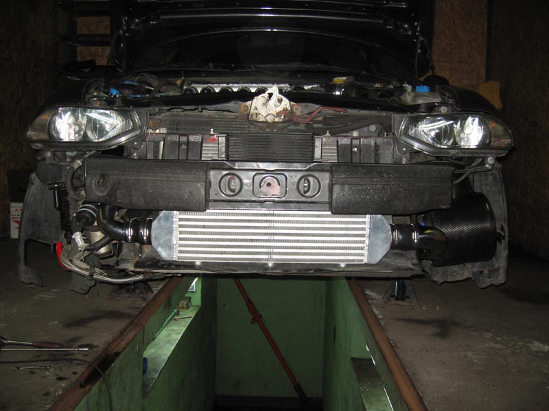

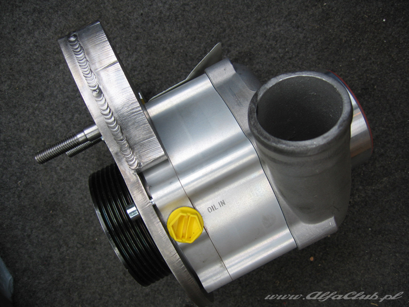

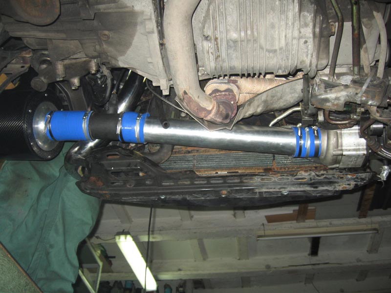

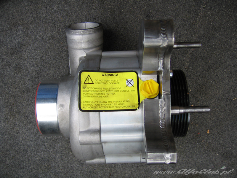

Je fais quelques recherche concernant le montage d'un rotrex,ce n'est pas si compliqué et un retour en arrière tres facile,enfin voici quelques photos pour que l'on puisse savoir a quoi cela ressemble.Ce montage est réalisé sur une 156 GTA.
Vue de dessous,l'aspiration via ce tube avec un plus gros filtre a air,en noir  sur la gauche.
Vue de l'intercooler.
Modifié par dirty
C'est un montage que l'on doit aux Polonais ça, non? Ce n'est pas péjoratif, je sais qu'ils sont assez actifs autour de notre bloc fétiche. Le compresseur Rotrex prend la place de celui de clim? Ça fait montage amateur mais c'est vrai que ça parait simple.

Non mais biensûr,c'est juste par curiosité voila tout.Apres l'amateurisme peut être une source de solutions .Les meilleurs préparateurs ont commençés dans le fond du garage en tant qu'amateurs.Reste plus qu'à améliorer le système et on connait la suite.
