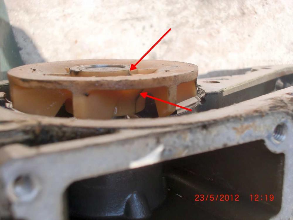

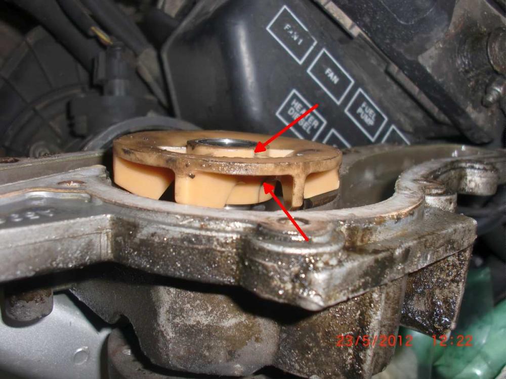

gallinago Posté(e) le 28 Janvier 2018 Signaler Posté(e) le 28 Janvier 2018 (modifié) bonjour, Effectivement, mais... Je crois que le sujet du topic c'est de changer la courroie de distrib. Pas la PàE. Je ne me souviens plus bien car ça fait plusieurs années, mais je n'ai changé la pompe qu'une fois sur les 3 changements de courroie de distrib. La pompe était défaillante et le moteur chauffait. Il a donc fallu que je la change. J'en ai profité pour changer aussi la courroie de distrib qui avait 65000 km. Donc pas de problème la courroie de distrib a été changée. Il s'agissait du moyeux plastoc (avec les pales), qui était fendu (voir tofs) et qui tournait sur l'axe, quand moteur chaud. Coup de bol = une promo chez Oscaro = PàE Quinton-Hazell avec moyeu en alliage à 68 € TTC (pas prêt de se fendre, celui-là !) Du coup, j'en ai achetées 2 (avec tous mes V6 faut prévoir) Changer la PàE est une sacré chierie... Pire que changer la courroie de distrib. ! Bon ! ça fait près de 6 ans qu'elle tourne (60000 km env) et = impec ! Voiloù Alfistement Galli Modifié le 28 Janvier 2018 par gallinago

alfantonio Posté(e) le 7 Février 2018 Signaler Posté(e) le 7 Février 2018 ce serait presque émouvant présenté comme cela... impressionnant comme c'est tordu, j'espère ne jamais voir celles de mon moteur comme cela!!...
