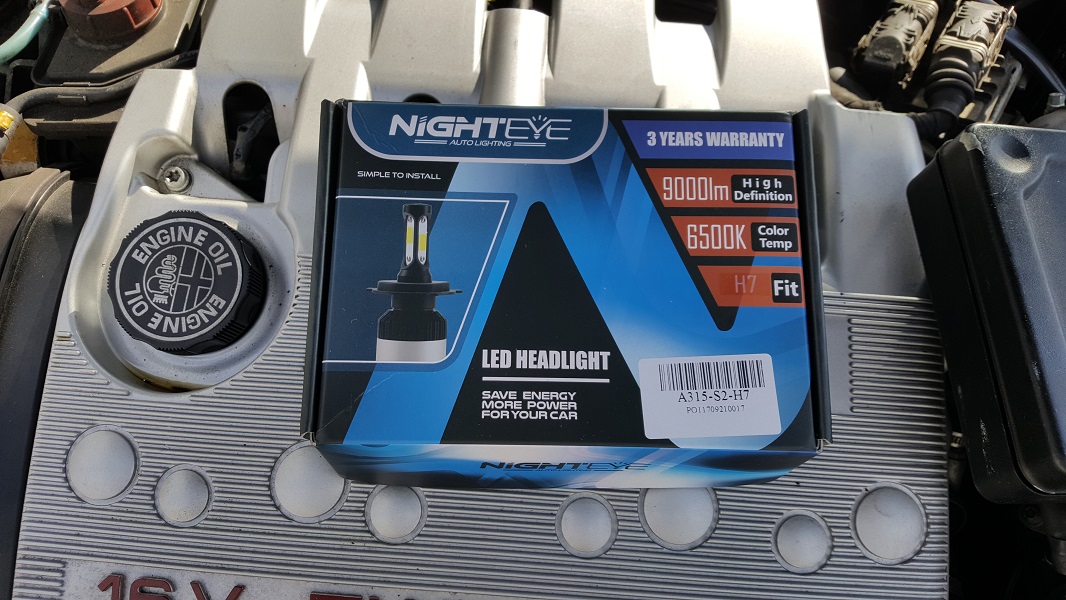

donguigui Posté(e) le 13 Novembre 2017 Auteur Signaler Posté(e) le 13 Novembre 2017 Je vais attaquer très bientôt ce qui pour moi reste le plus gros soucis de la 156: l'éclairage. Hier j'ai une ampoule qui a grillé. J'avais des Philips blue vision, qui éclairent plutôt pas mal. Mais vu le prix, j'ai pris en speed deux ampoules normales chez feu vert. Et franchement, le résultat est le même que si j'avais mis deux lampes de poche.... on y voit absolument rien. Je vais donc probablement monter des ampoules à led. Pas de modif a faire et tarif correct, je vais tester on verra bien.
Tyler Posté(e) le 13 Novembre 2017 Signaler Posté(e) le 13 Novembre 2017 quel modèle d'ampoule à led tu prends ?
donguigui Posté(e) le 13 Novembre 2017 Auteur Signaler Posté(e) le 13 Novembre 2017 Après quelques recherches, j'ai trouvé la marque nighteye qui fait des choses à priori très correctes. Avec ça je ferai une réfection de mes optiques qui commencent à se ternir.

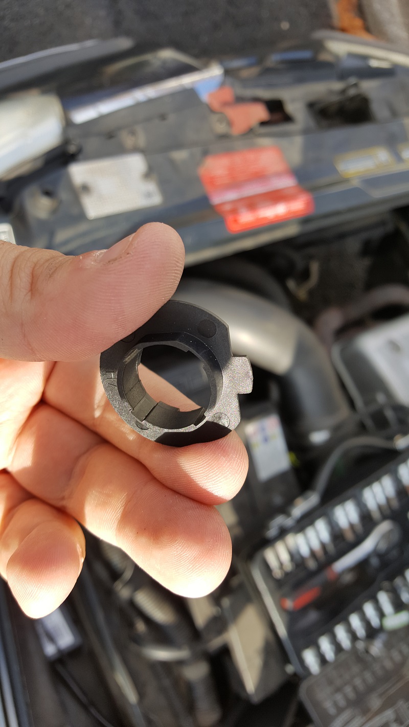

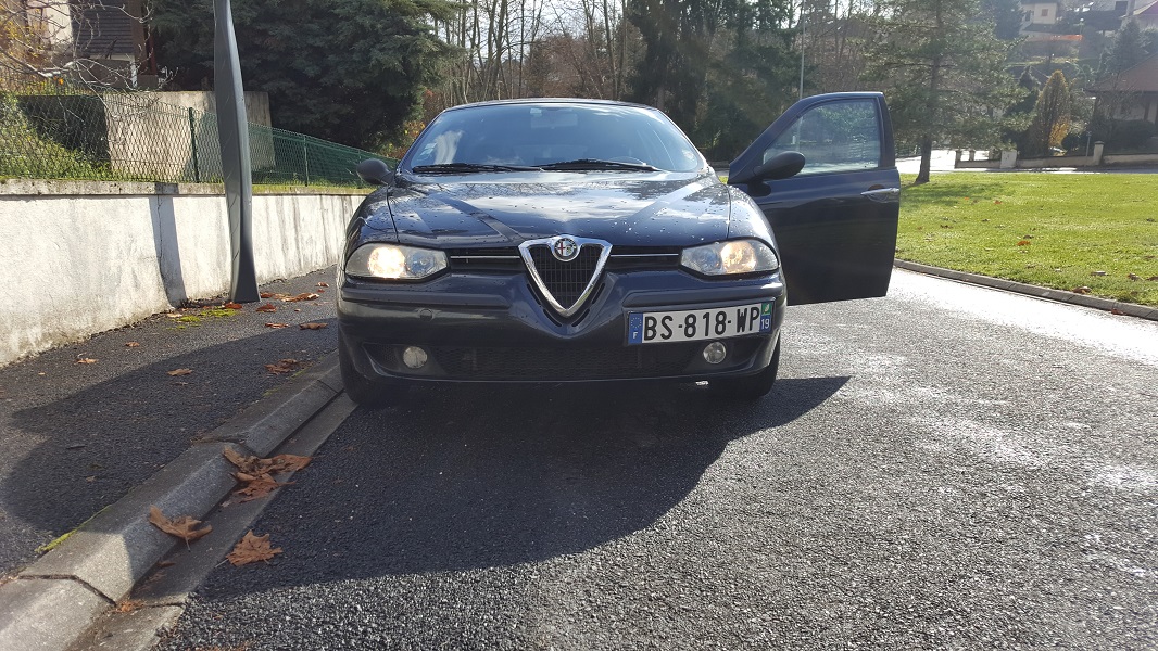

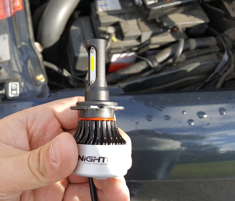

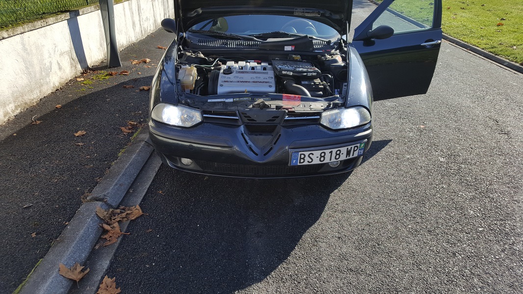

donguigui Posté(e) le 29 Novembre 2017 Auteur Signaler Posté(e) le 29 Novembre 2017 Ampoules recues, et montées dans la foulée. L'installation est plutot simple. Il faut demonter en lui faisant faire un quart de tour, la collerette au dessus du ventilateur. On l'installe a la place de l'ampoule, la c'est la partie chiante. Bien la mettre dans le bon sens, et bien remettre ces salo....ies d’agrafes. ensuite on insert l'ampoule, qu'on bloque avec un quart de tour, on branche le cable, on allume pour verifier que c'est branché dans le bon sens, et roule ma poule. On passe alors de ca: A ça: En photo ça rend moyen, mais en vrai c'est flagrant. je teste de nuit ce soir. Par contre va faloir aussi faire les pleins phares parceque ca jure pas mal, alors meme que ce sont des Philips blue vision.
