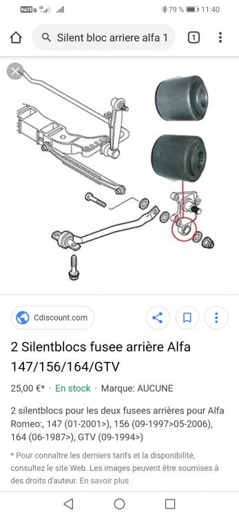

donguigui Posté(e) le 24 Juillet 2019 Auteur Signaler Posté(e) le 24 Juillet 2019 La petite surprise du jour. Le mécano m'appelle hier, rotule axiale a changer. Bon, je m'en doutait un peu, un clac se produisant en brasuant sur les manœuvres. Mais le gars me parle aussi du train arrière, en m'expliquant que les silent bloc de moyeu sont hs.... Première fois de ma vie que j'entends parler de ça.... Bref, je leur dit de changer la rotule et laisser le reste. Le gars m'explique que de toutes façons, la pièce n'est pas dispo, qu'il faut aller chez alfa, et que j'en aurai sûrement pour super cher.... Bref, l'aprem j'emmène mon ambulance chez Toyota pour ses réparations, et en profite pour en parler au chef d'atelier qui est un copain. Lui 'on plus ne voit pas trop ce que c'est. Alors on gratte sur le net, et on arrive à la conclusion que c'est en fait le silent bloc qui est sur les fusées à l'arrière. Pieces trouvées a 25 euros les deux sur eBay. Il me dit qu'ils ont une presse, et qu'ils peuvent me le faire si besoin. Donc j'attends de recup ma voiture, et on va jeter un œil. Si vraiment c'est ça.

donguigui Posté(e) le 28 Juillet 2019 Auteur Signaler Posté(e) le 28 Juillet 2019 Voiture récupérée hier. Ça fait du bien... Bon, la batterie n'aura pas apprécié la casse d'alternateur, elle a décidé du coup de ne plus te'ir la charge 😁😁😁. J'étais plus à 100 balles prêt..... Mais bon, du coup elle tourne nickel. Et j'ai vu avec le chef d'atelier pour mes sb, c'est bien la pièce que j'ai vu sur le schémas. A priori, on peut même les changer sans presse et sans tout démonter, mais ça risque d'être sportif.... A voir. J'étudierai ça après mes vacances.
Administrateur Commandatore Posté(e) le 29 Juillet 2019 Administrateur Signaler Posté(e) le 29 Juillet 2019 Ah oui, je te confirme que les arrières, tu peux le faire tout seul. Par contre, prévois marteau, dégrippant, lunettes de protection et un bon lot d'injures 😁
