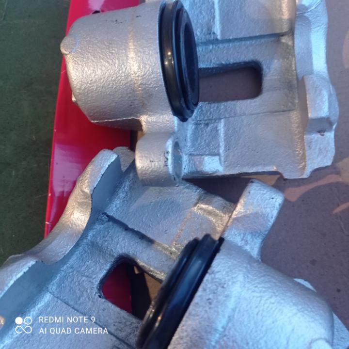

159SW37 Posté(e) le 2 Juin 2022 Auteur Signaler Posté(e) le 2 Juin 2022 Atelier rénovation des étriers de freins...

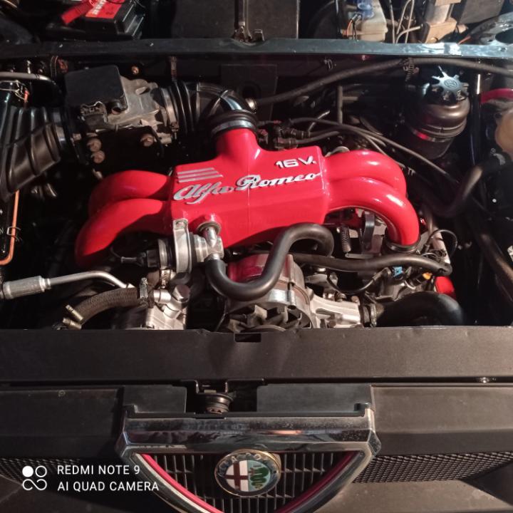

159SW37 Posté(e) le 16 Juin 2022 Auteur Signaler Posté(e) le 16 Juin 2022 Tout est prêt sous le capot, reste branchement et installation provisoire du réservoir et ce sera le moment de réveiller la bête endormie depuis 21 ans ....🤞
Icsunonove Posté(e) le 16 Juin 2022 Signaler Posté(e) le 16 Juin 2022 Vraiment impatient de voir cela (quel beau travail) et même de l'entendre (de mémoire, dans mon enfance, quelle belle sonorité il avait ce flat 4)
-Remus- Posté(e) le 17 Juin 2022 Signaler Posté(e) le 17 Juin 2022 J'espère que tu nous feras une vidéo pour le réveil de Mamie
159SW37 Posté(e) le 17 Juin 2022 Auteur Signaler Posté(e) le 17 Juin 2022 Je vais m'y atteler demain matin de bonne heure

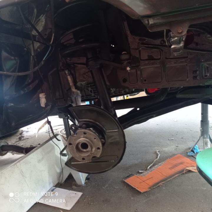

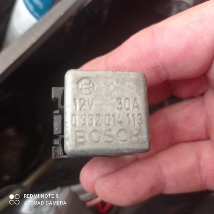

159SW37 Posté(e) le 18 Juin 2022 Auteur Signaler Posté(e) le 18 Juin 2022 Bon et bien , mamie n'a pas voulue démarrer aujourd'hui, malgré une installation à l'arrache du réservoir. Pas de jus qui arrive à la pompe a essence. Je vais bricoler un branchement en direct avec interrupteur pour pouvoir la mettre en route. Je soupçonne le relais de pompe d'être HS, je trouve qu'il chauffe. Sinon, pour pas que ce soit une journée perdue, j'ai remonté les trains roulants avant, c'est comme neuf...
-Remus- Posté(e) le 19 Juin 2022 Signaler Posté(e) le 19 Juin 2022 Rhallala!! Pire qu'une jeune mariée!!!
159SW37 Posté(e) le 21 Juin 2022 Auteur Signaler Posté(e) le 21 Juin 2022 C'est bon, la pompe a essence fonctionne, démarrage ce soir
