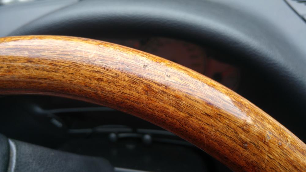

Fredlutt68 Posté(e) le 27 Novembre 2015 Signaler Share Posté(e) le 27 Novembre 2015 Je vois se que tu veux dire mais je pense qu'il faudrait mieux ajouté que enlever de la "matière" surtout que nous somme sur une surface ronde type cylindre. Les impactes les plus gros se situe sur le dessus. Je vais essayer de prendre des photos demain. Lien vers le commentaire Partager sur d’autres sites More sharing options...

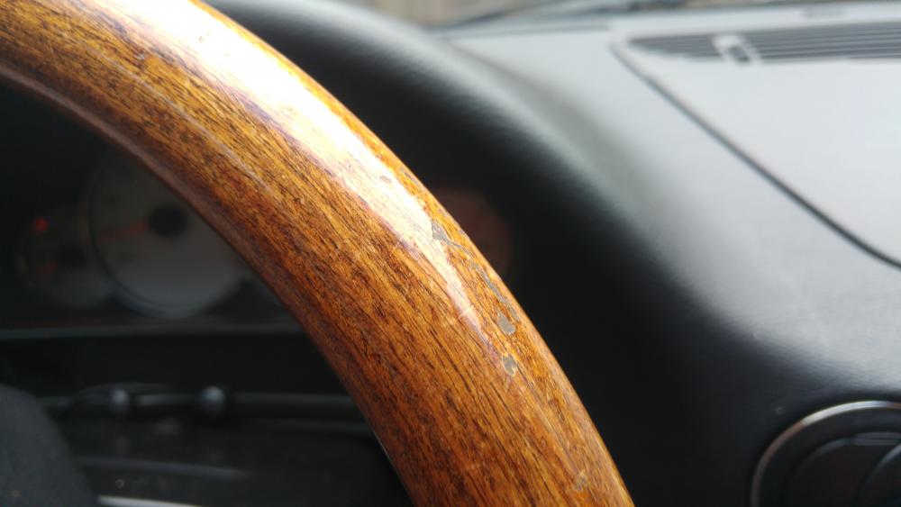

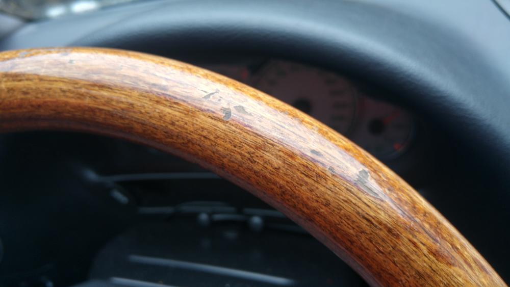

Fredlutt68 Posté(e) le 28 Novembre 2015 Signaler Share Posté(e) le 28 Novembre 2015 Voilà, Quelque photos de mes impactes. Lien vers le commentaire Partager sur d’autres sites More sharing options...
@rnaud Posté(e) le 28 Novembre 2015 Auteur Signaler Share Posté(e) le 28 Novembre 2015 L'idée de l'aérographe me semble tout à fait indiquée, s'il ne manque pas trop de matière. Si c'est trop profond en revanche, la cyanolite semblerait plus indiquée. Lien vers le commentaire Partager sur d’autres sites More sharing options...
Fredlutt68 Posté(e) le 28 Novembre 2015 Signaler Share Posté(e) le 28 Novembre 2015 Disons que, pour la profondeur j'ai vu pire mais, c'est suffisant pour un ressenti au touché, et a l'oeil c'est vraiment pas beau. Les reflets et la brillance ont tendance a les diminuer sur les photos. En reel ca te saute aux yeux. Lien vers le commentaire Partager sur d’autres sites More sharing options...
Administrateur Commandatore Posté(e) le 29 Novembre 2015 Administrateur Signaler Share Posté(e) le 29 Novembre 2015 Moi je ne passerai pas par la cyano car on ne sait pas comment rend dans le temps (risque de traces blanches aussi), je prendrai du vernis à appliquer au pinceau, genre vernis maquette, et par couches successives, je reprendrai les creux. Lien vers le commentaire Partager sur d’autres sites More sharing options...
Fredlutt68 Posté(e) le 29 Novembre 2015 Signaler Share Posté(e) le 29 Novembre 2015 Et un vernis type... Vernis a ongle... ? L'idée est d'avoir un produit qui a de la tenu, étant donné qu'un volant est soumis a rude épreuve. Pour la cyano, j'ai l'habitude de travailler avec mais rarement de la laisser brute, je repeind toujours dessus donc je ne sais pas comment elle réagit dans le temps. Je vais faire quelque essais sur une matière neutre de ses différents produits histoire de voir se que ca donne. Pour la méthode, je vais rester sur l'idée du "comblage" des impacts, puis un ponçage fin 1000, 2000, 3000 à l'eau pour ne pas trop descendre, un polissage pour retrouver de la brillance et 2 couche de vernis. 1ère étape démontage et remplacement du volant bois par le volant cuir de la grise pour prendre tous mon temps sur cette rénovation et en profiter pour installé la commande au volant du 3ème qui traîne dans un carton. Lien vers le commentaire Partager sur d’autres sites More sharing options...
@rnaud Posté(e) le 29 Novembre 2015 Auteur Signaler Share Posté(e) le 29 Novembre 2015 Pour la cyano, une fois polie elle ne bouge pas. La tête de ma guitare est reprise depuis 6 ans et aucune trace. Lien vers le commentaire Partager sur d’autres sites More sharing options...
Administrateur Commandatore Posté(e) le 29 Novembre 2015 Administrateur Signaler Share Posté(e) le 29 Novembre 2015 Pour le vernis, je partirai plutôt sur du vernis marine ou des produits de rénovation de meuble, il faut des produits résistants à l'usure. Lien vers le commentaire Partager sur d’autres sites More sharing options...
Fredlutt68 Posté(e) le 29 Novembre 2015 Signaler Share Posté(e) le 29 Novembre 2015 C'est exactement ca, il faut de la bonne tenu et de la résistance... Les vernis meuble ou marine sont épais, peut être un peut trop. En revanche, pour resté dans un produit de modélisme, peut être qu'un vernis de coque de bateau R/C pourrait être un bon compromis. A voir ce que je peu trouvé. Lien vers le commentaire Partager sur d’autres sites More sharing options...
