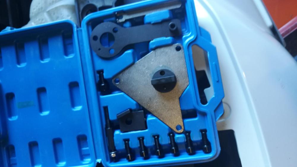

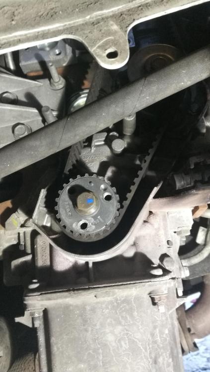

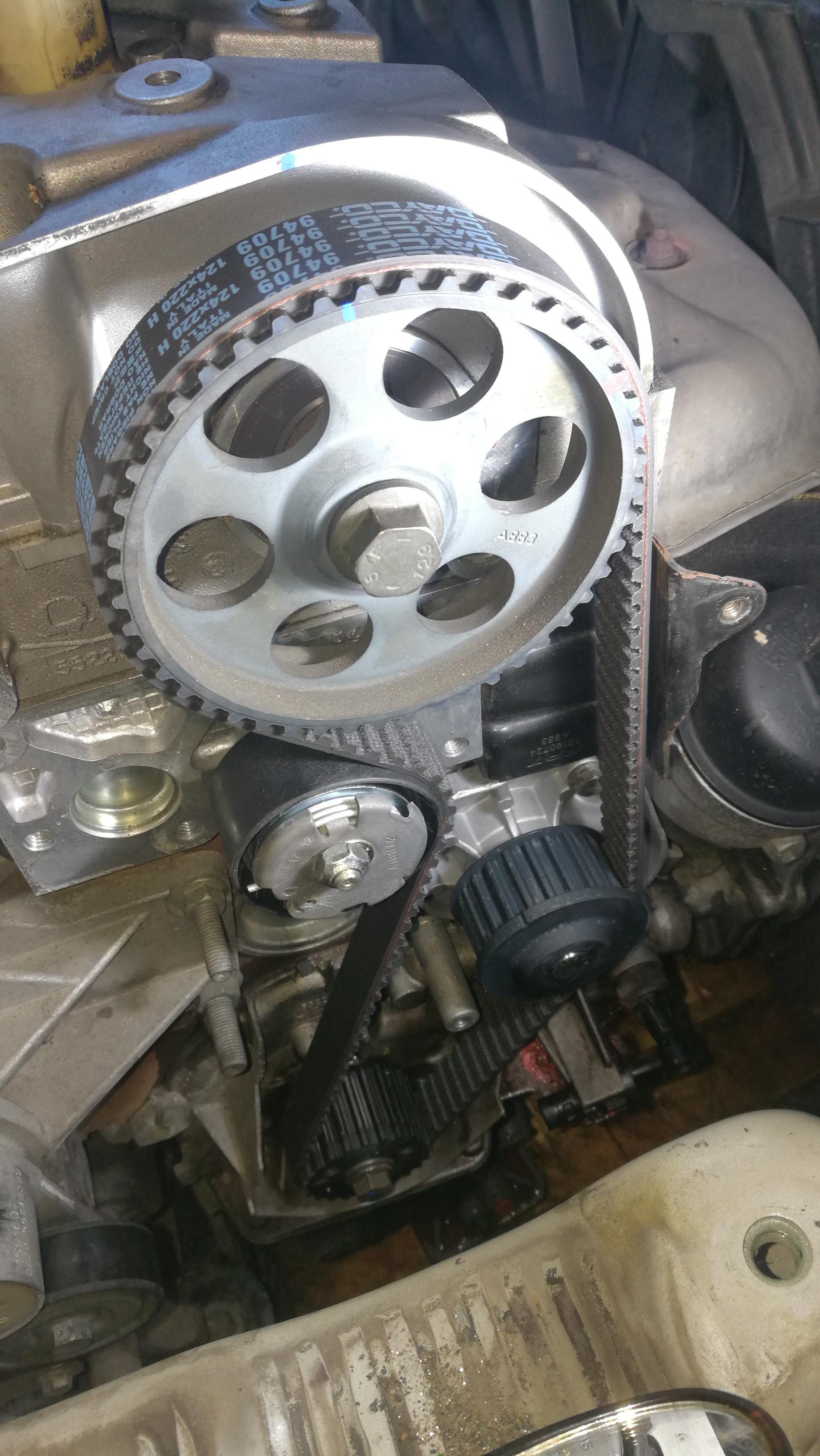

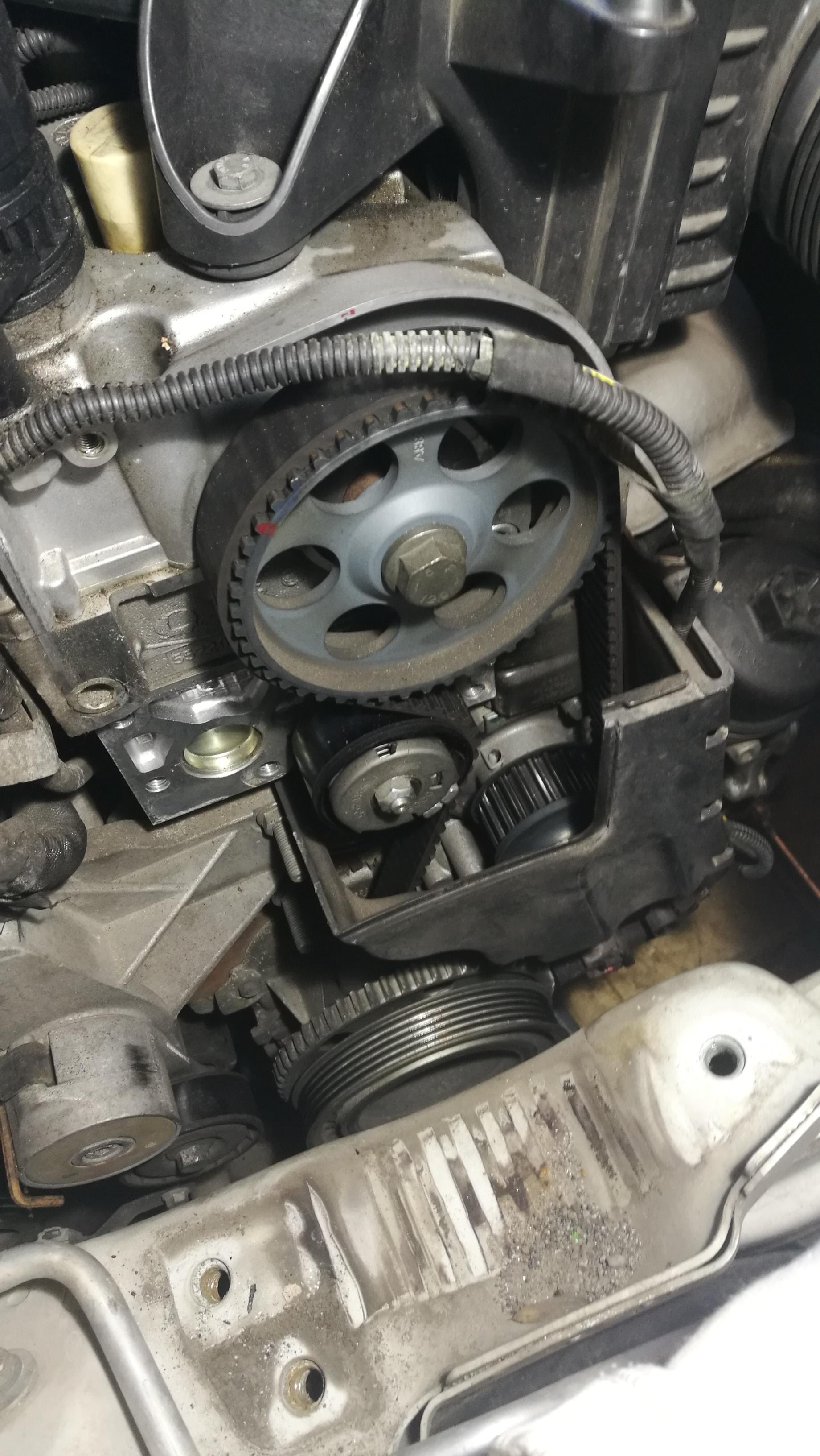

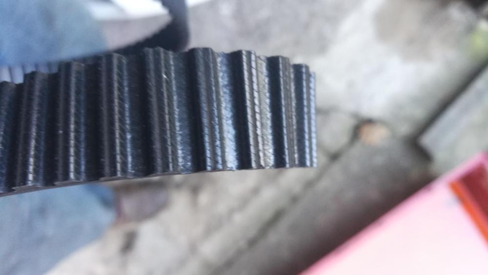

dirty Posté(e) le 8 Octobre 2021 Auteur Signaler Posté(e) le 8 Octobre 2021 (modifié) Aujourd'hui j'ai changer la courroie distribution sur la Mito. C'est pas très compliqué, j'ai bien sûr utilisé les outils de calage appropriés. Place aux photos. Démontage poulie damper. Outils de calages. Par contre j'ai fais une clé pour tendre la courroie, celle livré à cassé. Calage arbre à cames,a la place de la pompe à vide. Calage vilebrequin. Pompe à eau. Courroie après 5 ans et environ 60000km. Et voilà, pour le reste rien de compliqué. Le desserrage de la poulie AAC est nécessaire pour ensuite la serrer après avoir tendu la courroie (poulie folle). Modifié le 8 Octobre 2021 par dirty

Lodein Posté(e) le 10 Octobre 2021 Signaler Posté(e) le 10 Octobre 2021 Bravo pour ce travail top La courroie a vraiment l'air nickel, elle avait combien de kilomètre ? Lodein

dirty Posté(e) le 10 Octobre 2021 Auteur Signaler Posté(e) le 10 Octobre 2021 (modifié) Il y a 1 heure, V6 fois plus de plaisir ! a dit : Dis moi Dirty.........tu n'as pas eu à ôter le cache culbu' pour caler le PMH, sur la 1ere bougie? En fait il se cale pas au PMH, par curiosité j'ai retiré la première et la deuxième bougies, et les pistons sont environs au milieu des cylindres. Le moteur est bloqué à un endroit précis avec la cale vilbrequin et la cale de l'arbre à cames. Pourquoi ce système ! Alors je ne sais pas du tout. J'ai bien sûr effectué les 2 tours du vilo après calage et reposé les outils pour vérifié et pas de soucis. Je t'avoue avoir avoir été surpris de ce système. Modifié le 10 Octobre 2021 par dirty

dirty Posté(e) le 10 Octobre 2021 Auteur Signaler Posté(e) le 10 Octobre 2021 Il y a 2 heures, Lodein a dit : Bravo pour ce travail top La courroie a vraiment l'air nickel, elle avait combien de kilomètre ? Lodein Elle avait 5 ans et environ 70000 km. Elle est craquelé sur le dessus.

V6 fois plus de plaisir ! Posté(e) le 10 Octobre 2021 Signaler Posté(e) le 10 Octobre 2021 (modifié) De rien.....l'amour du travail bien fait! Parfait merci pour les détails.....je pensais que tu t'en passais par choix, mais en fait pas du tout......rien à voir avec la distri du T-jet dans ce cas.....ou même le 1.4 atmo (MPI) 8v ou 16v....font vraiment compliqué chez Alfa! Modifié le 10 Octobre 2021 par V6 fois plus de plaisir !
