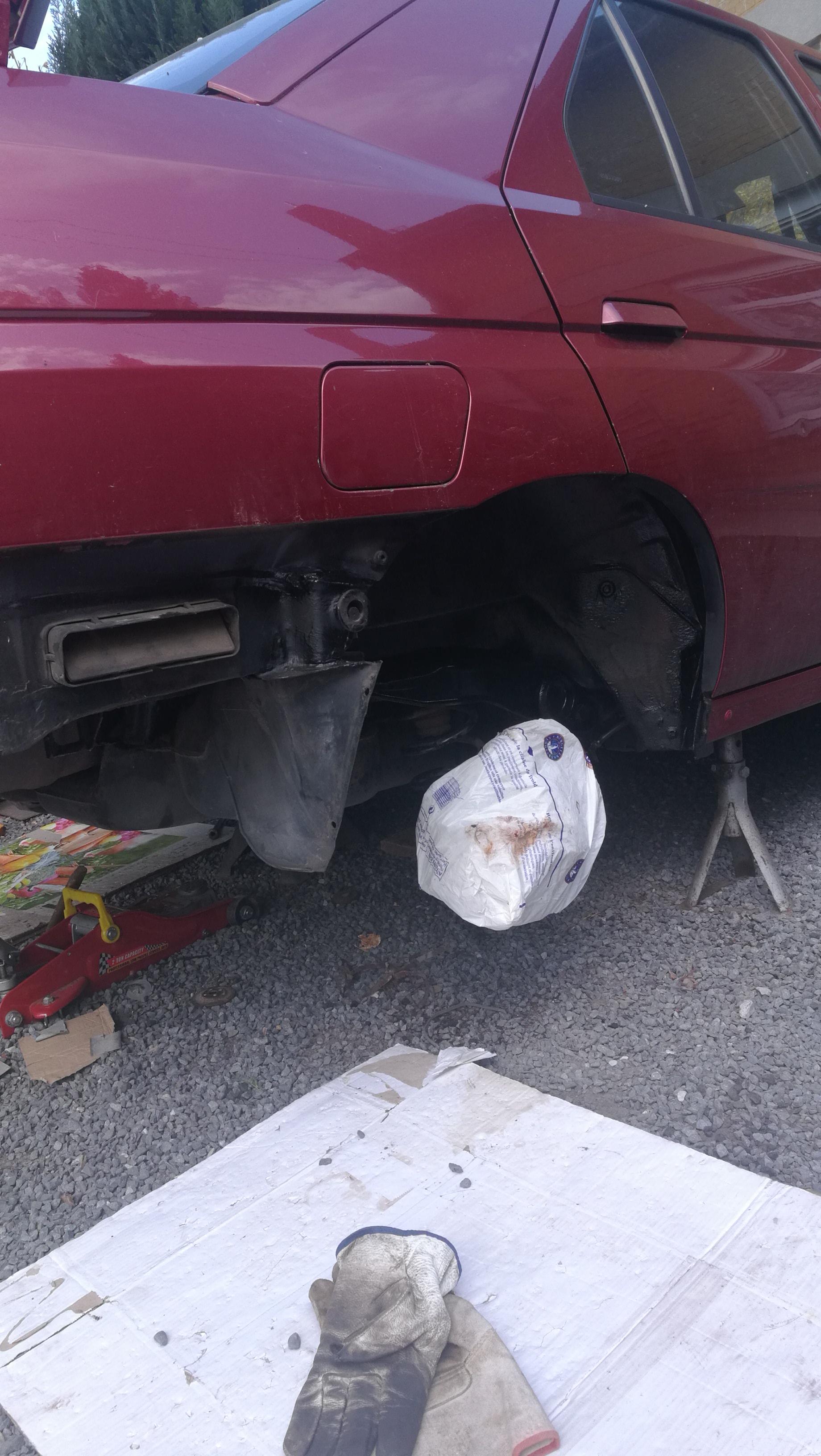

J'ai changé les 2 silenblocs arrière du train arrière, cela s'imposait vraiment 😱.
Le droit, idem pour le gauche, aussi pourrit !! seigneur !
L'arrière est fini en mécanique est esthétique châssis.
Prochainement train avant et boîte de vitesse.

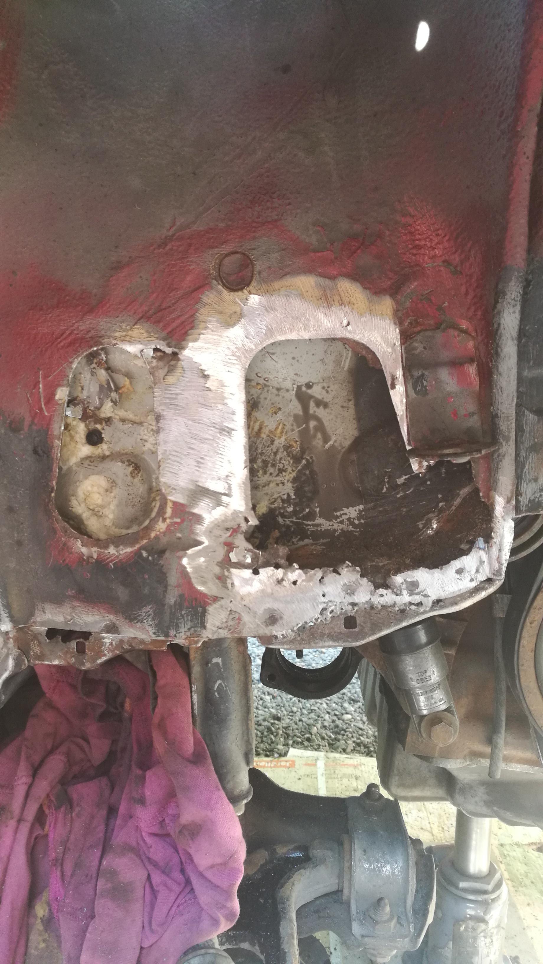

à l'interieur de l'aile droite de la corrosion perforante sur une plaque  serti et le bas de la tôle de protection du longeron ,donc découpe d'une plaque pour reboucher l'ensemble puis soudage à l'arc ,il faudrait que j'investisse dans un poste mig pour du travail plus fin! bon  finalement j'y suis arriver.
Sur la gauche le trou ovale c'est aussi une tôle serti que j'ai retirer puisqu'elle présenté de la corrosion ,je vais la remplacer sans la souder.

Mais c’est qu’elle commence à être bien attaquée cette auto 😩 Tu en es à faire de nombreuses réparations, c’est du boulot. N’as-tu pas peur de « perdre ton temps »? Parce qu’au prochain CT ils vont bien te trouver un truc pour te faire chier...
Il y a 1 heure, vdue a dit :
Non je pense pas, après tout ce boulot elle devrait passer,mais bon ça devient drastique les CT.
Ce qui compte c'est qu'elle ne soit pas attaqué aux endroits important du châssis.
Je fait en sorte que ce soit fait proprement et surtout si ça serait dangereux pour moi et les passagers je ne le ferais pas!
Ça vaut encore le coup !
