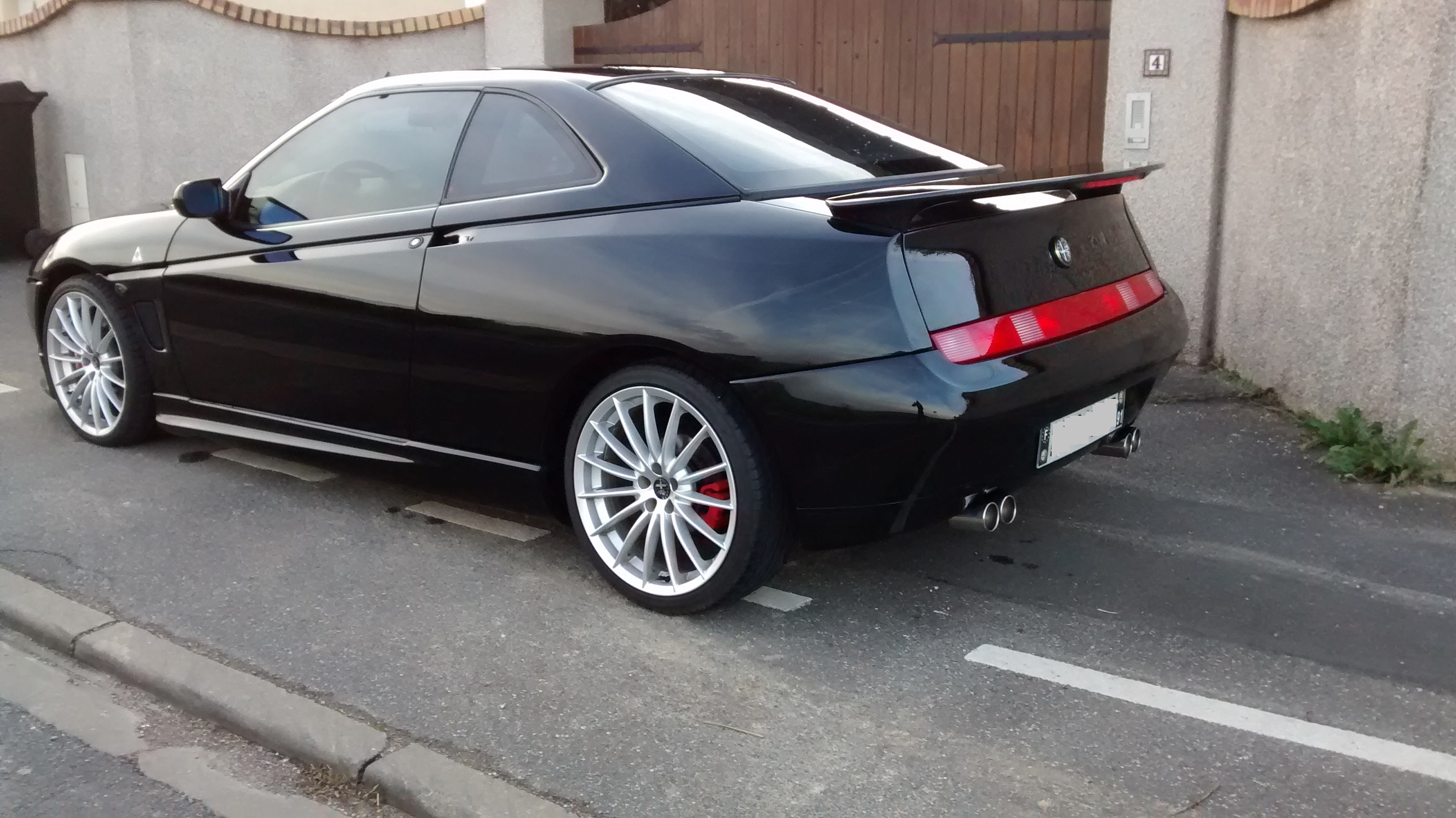

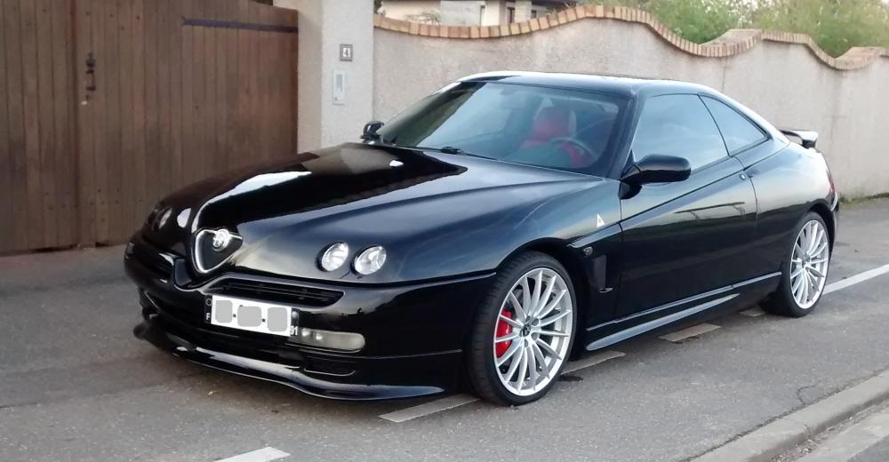

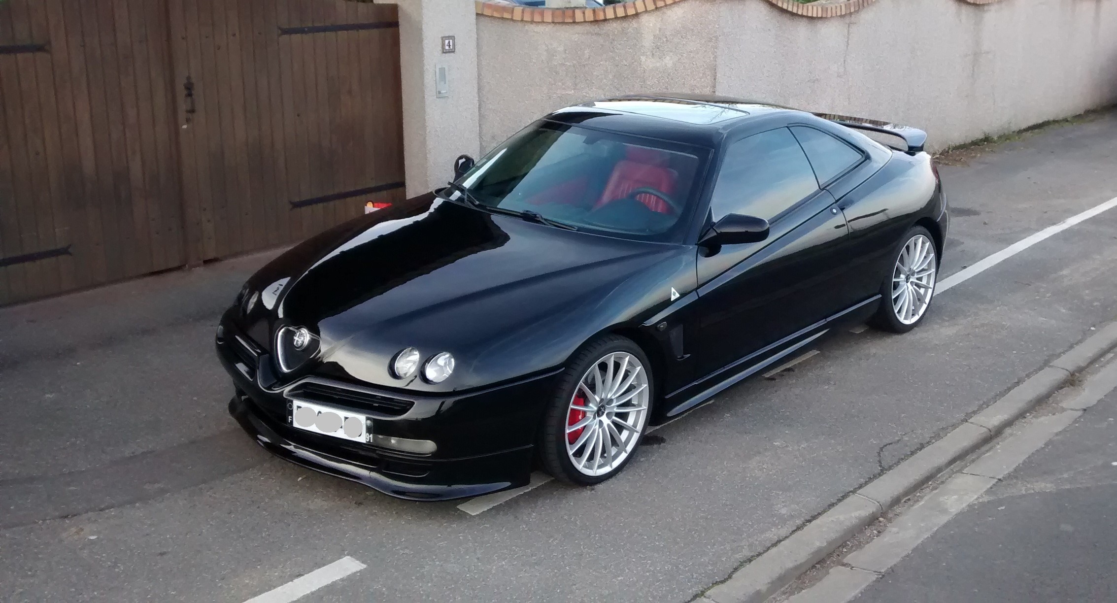

CarreiraGTV Posté(e) le 31 Janvier 2016 Auteur Signaler Posté(e) le 31 Janvier 2016 Quelques tofs de plus après un detailing vite fait.. Prochainement, des cales de 12mm à l'arrière avec 4 nouveaux pneus. Normalement ça sera des Dunlop Sport maxx RT. Mais si vous avez des avis, conseils .. Merci.
