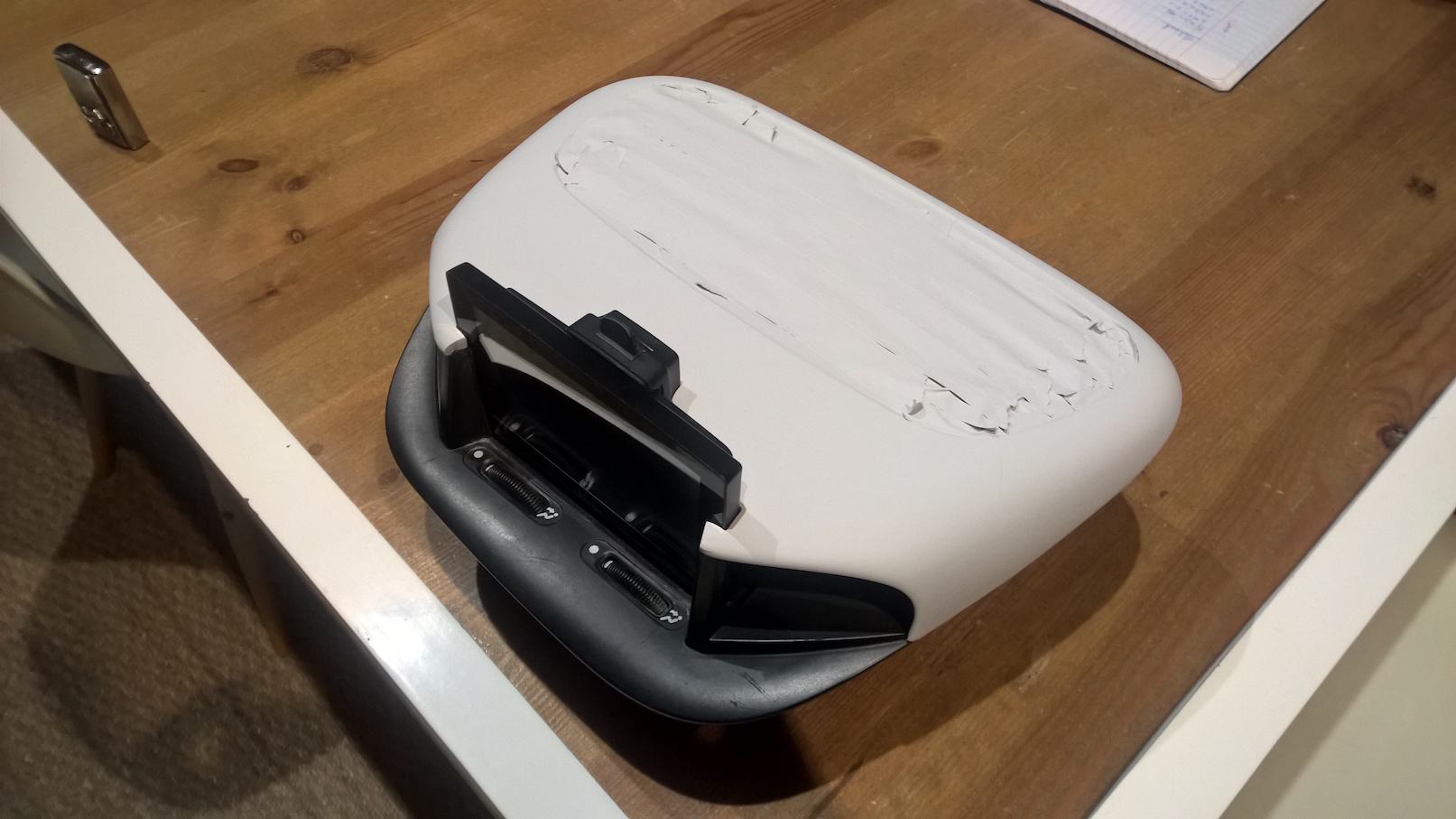

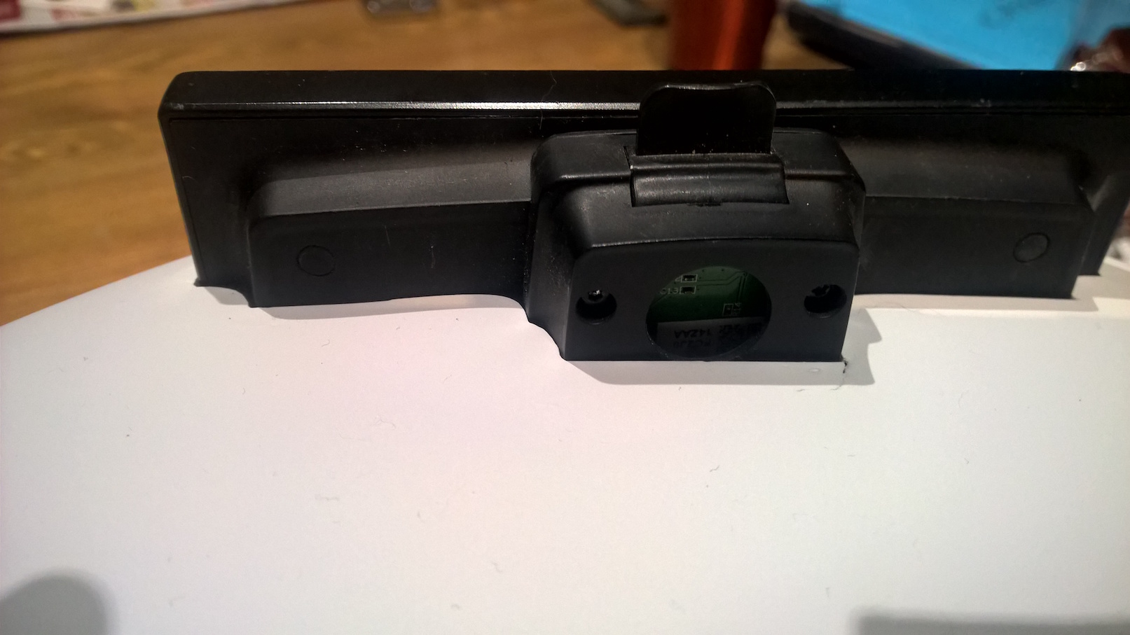

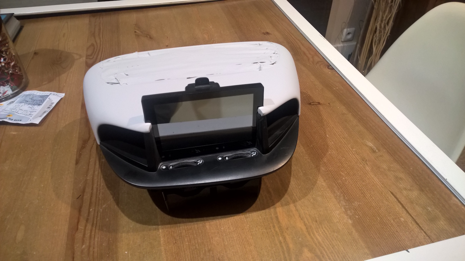

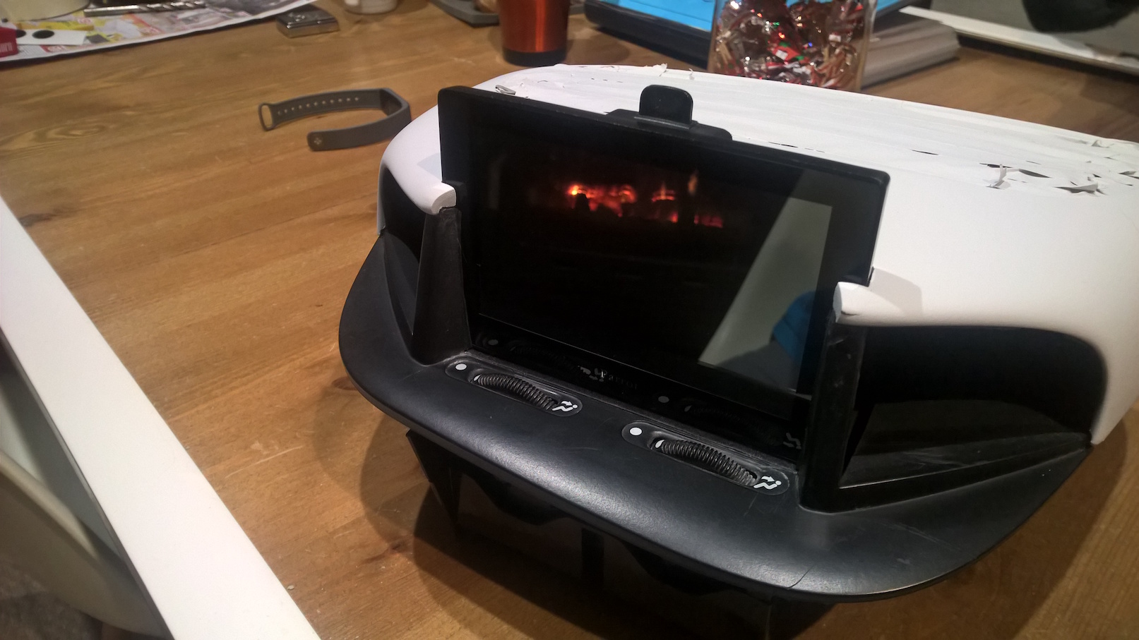

@rnaud Posté(e) le 5 Janvier 2016 Auteur Signaler Posté(e) le 5 Janvier 2016 (modifié) Bonsoir à tous, J'avance lentement mais sûrement ! Après avoir enlevé le joint marine qui au final faisait plus moche qu'autre chose, j'ai décidé de reformer le diffuseur sur l'empreinte du Tablet au mastic plastique. J'ai donc empilé les séances de mastic, ponçage à l'eau, mastic, ponçage, lime, mastic, etc... Je vous laisse imaginer les emballages/déballages du Parrot dans du scotch de déménagement huilé, pour que le mastic épouse bien les formes, et re-belote, ponçage... Bref, fastidieux mais je préfère prendre mon temps. J'ai du gamberger également sur la découpe aux extrémités qui faisait un peu "sauvage" et sale : biseau ? Pas biseau ? dans quel sens ? 1515 ? Etre ou ne pas être ? J'ai posé une patte métallique dans la longueur à l'intérieur du diffuseur, recouverte de joint d'étanchéité de fenêtre pour isoler le joujou des vibrations et le maintenir. Idem sur les montants du diffuseur, c'est stable et souple. Ce soir, un peu d'empressement : accroche plastique et apprêt pour avoir un rendu du tout avec une couleur uniforme. Je suis plutôt satisfait, même s'il me reste quelques fines retouches de mastic à poser. Trève de bla-bla ! On voit une belle coulure d'apprêt sur l'extrémité droite du couvercle : Les montants du diffuseur seront recouverts d'adhésif noir mat afin de masquer les traces de limes (inévitables malheureusement car je me suis appuyé dessus pour aligner la découpe des extrémités du couvercle). Une gommette noire viendra recouvrir l'orifice laissé par la boule du pied d'origine. Comme vous l'aurez remarqué, j'ai masqué les aérations. Pourquoi ? Parce que la molette de réglage possède une décalco que je ne peux pas peindre. Donc, toute la partie apprêtée sera peinte en noir mat, et vernie en mat également. Le brillant est exclu, je cherche à me rapprocher du satiné d'origine. Voilà où j'en suis ce soir. Je pense terminer le mastic jeudi, et pourquoi pas passer le couvercle en peinture ce week-end. Vos avis sont les bienvenus Modifié le 6 Janvier 2016 par @rnaud
