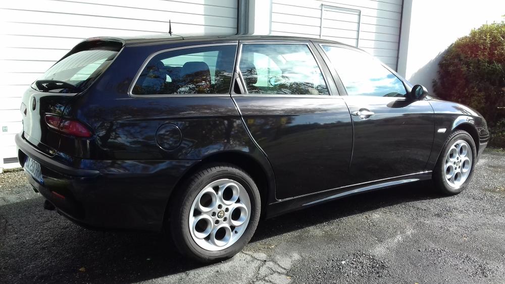

Pour améliorer le look pack sport de ma 156 sw, j'ai du rechercher des bas de caisse. J'en ai trouvé en Vendée chez un particulier qui dépouillait deux 156 avant un départ à la casse. Je les ai donc prises pour la modique somme de 10€.
Je précise qu'elles étaient posées d'origine, avec tous les points d'accroche, mais avec en plus un collage à la colle parebrise et des rivets:(.
Problèmes : pas la bonne couleur et ma SW ne dispose pas d'aucun prédispositions pour les bas de caisse.

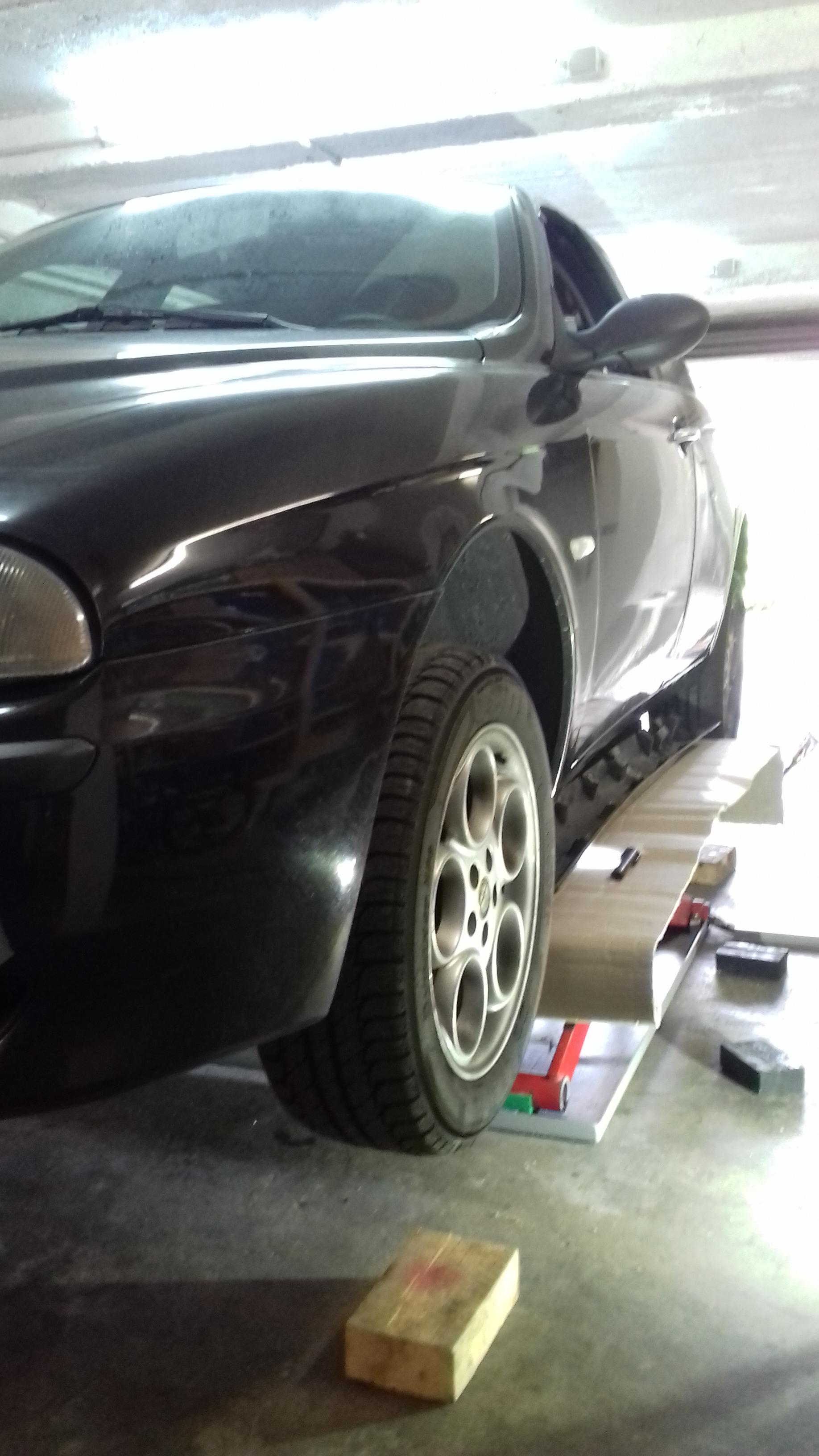

- Je les ai donc fait peindre.
On a du boucher les trous prévus pour le vissage sur les tiges filetées normalement présentes sur la voiture.
J'ai collé définitivement le seul cache pour cric que j'avais. Faute d'avoir trouvé les trois caches qui me manquaient, j'ai fait boucher l'emplacement le plus visible. Je considère que les deux emplacements restants ne se voient pas sauf si on met le nez sous la voiture.

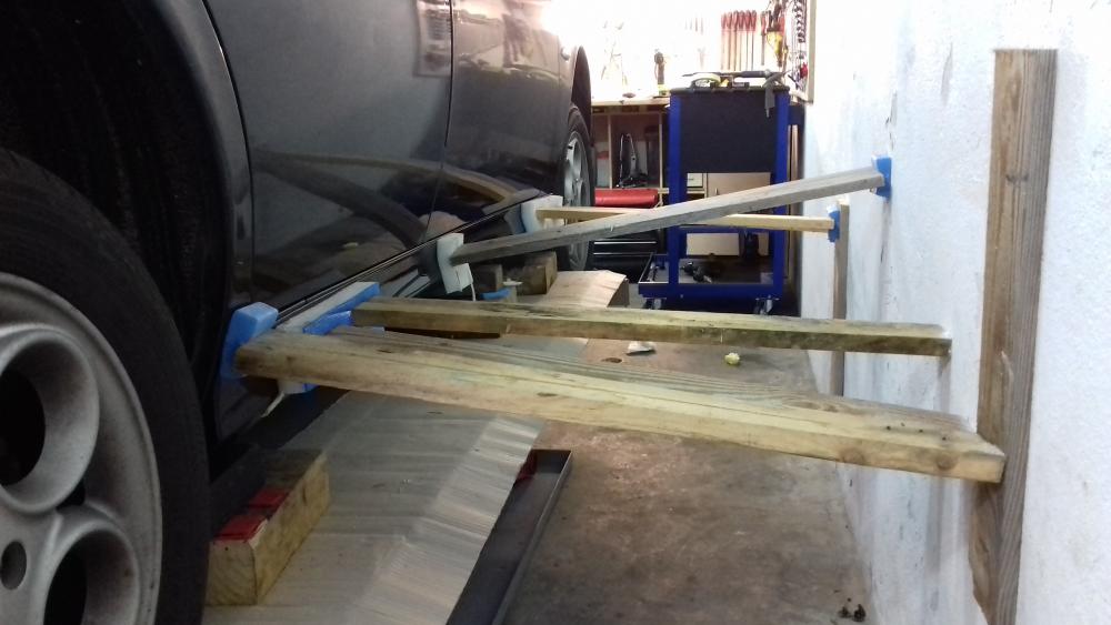

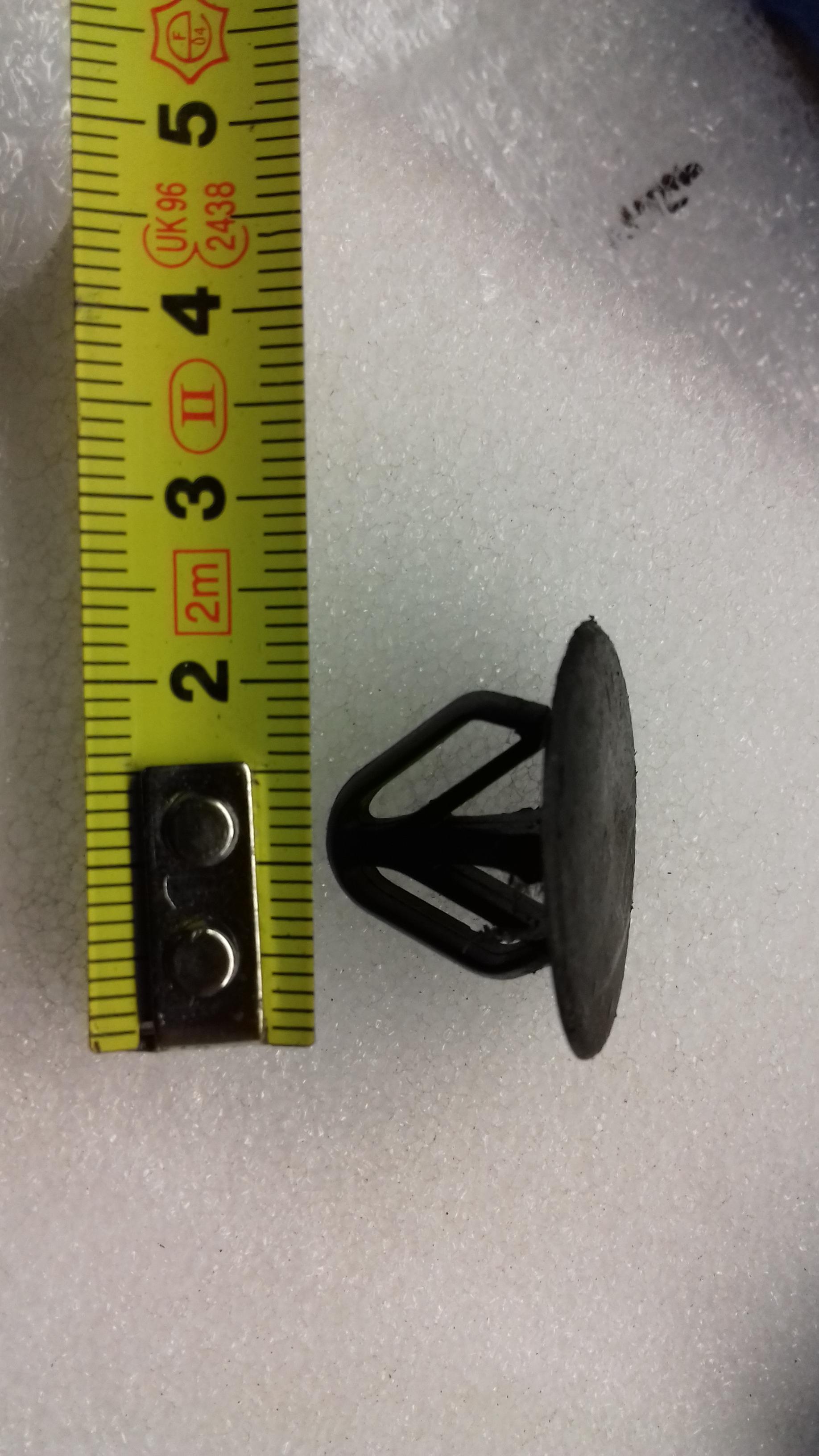

- Une fois peintes, on se crée assez de place pour bosser sous la caisse. On vérifie que les trous de fixation des bas de caisse sont calés sur les clips prédisposés sous la caisse.
On a essayé de défaire les clips et de les réutiliser par de dessus le bas de caisse. Mais c'était trop épais. Décision a été prise d'utiliser des vis autoforeuses et rondelles directement dans les clips. Ça tient!!!

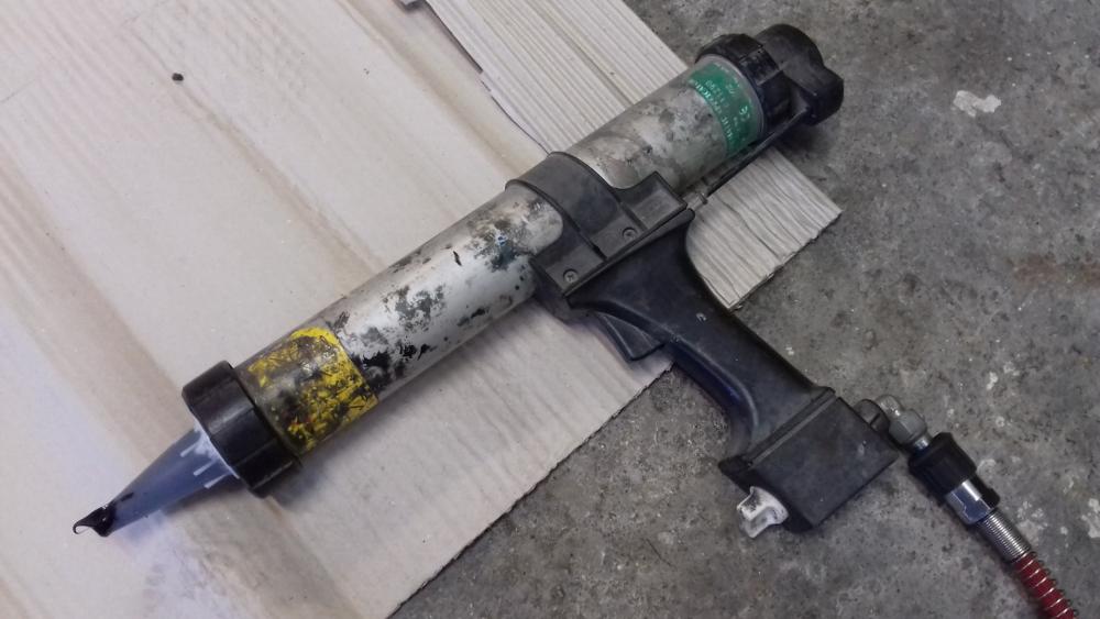

- collage à la colle parebrise après avoir passé un apprêt 5 minutes plus tôt sur la caisse.
- installation de points d'appui ..... c'est beau!  Attention quand même à bien caler en dessous et latéralement en même temps.
- Contemplation du travail fini. Ca va mieux maintenant dans ma vie ^_^
