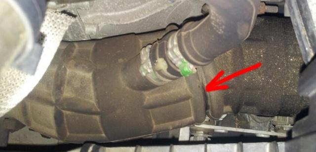

bon ben je pense avoir trouvé... j'ai ma "durite" qui va du turbo au débimetre qui est légèrement fendue... donc je pense déjà à ça...
quelqu'un sait il où je peux trouver ça???
Il n'y a rien sur oscaro... si vous avez une idée du prix chez alfa...
photo venant du net... (exactement mon cas)562f850d66e71_295969201411081454131.thum
Modifié par matt25
piece commandée chez alfa... 51€...

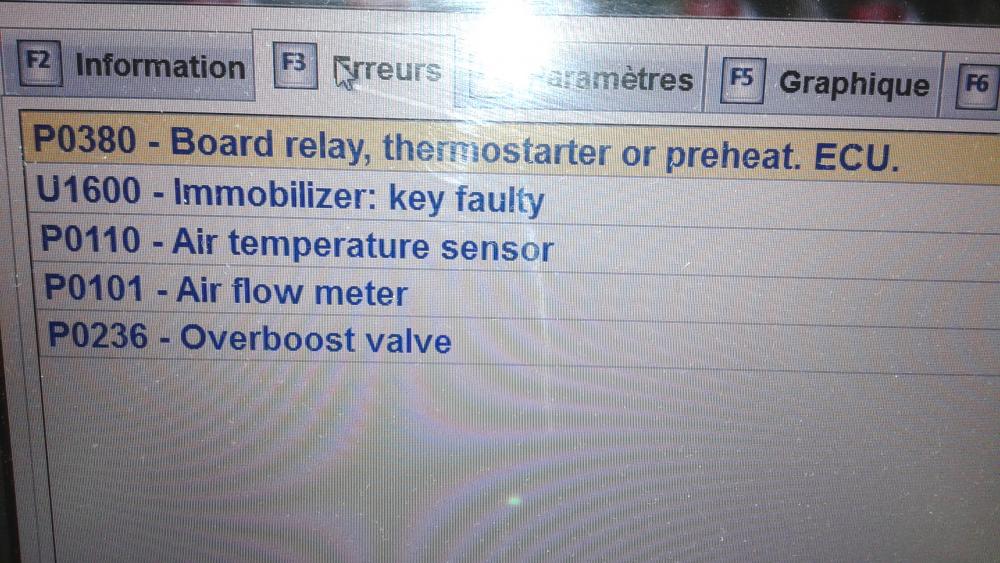

Je décide donc d'aller faire un tour et toujours le même problème... sauf que miracle en poussant un rapport à 4000t j'ai un voyant moteur!!!:aro_mdr:
Je branche FES et voici le résultat: 20151101_171822.thumb.jpg.61a0f5488389f4
P0380 ---> réglé (bougie débranchée)
U1600 ---> petit bug de l'anti démarrage donc RAS
P0110 ---> débitmètre??? (j'ai fait un test débitmètre débranché)
P0101 ---> toujours le débitmètre débranché lors de tests
P0236 ---> overboost valve... (mais qu'est ce qu'est cette chose???^_^  )
des avis??? ça sent la N75 non??

P0236
Capteur de pression absolue du collecteur d’admission A, circuit du turbocompresseur – problème de performance/de limites Fuite à l’admission/à l’échappement, raccord(s) flexible, capteur de pression absolue du collecteur d’admission

P0110 Sonde de température d’air – panne du circuit Faisceau, sonde de température d’air, calculateur de gestion moteur
P0101 Débitmètre d’air -problème de performance/de limites Fuite/obturation à l’admission, débitmètre d’air
Regarde les valeurs de température du débitmètre
Si tu n’as ni souffle ni aspiration, il est possible que l’électrovanne N75 soit défectueuse.
Causes possibles
Les causes les plus fréquentes d’un trouble, d’un dysfonctionnement ou de la défaillance d’une soupape sont l’eau et la poussière qui ont pénétré dans le système de commande à dépression.
Ceci est rendu possible par des raccords de flexible non étanches ou des raccords de flexibles brisés.
Des températures ambiantes élevées peuvent engendrer des dysfonctionnements sporadiques.
Dans certains cas rares, des dysfonctionnements sont aussi imputables à une inversion des flexibles raccordés.
Une pompe à vide défectueuse es susceptible de fournir une dépression insuffisante pour une excitation correcte.
Je commence à pencher sérieusement pour la N75... pour en être sûr, si je relie la durite de dépression venant de l'arrière du moteur directement à la GV (bref en direct sans passer par la N75) ça devrait marcher non? pas envie d'investir pour rien...

je pense avoir trouvé!!!
Il s'agirait de la "N75" http://www.oscaro.com/Catalog/PartsList/Find car j'ai bien une aspiration a l'entrée de cette vanne mais rien à sa sortie... et donc branché la durite qui arrive à la vanne en direct sur la GV et miracle elle s'abaisse au démarrage du moteur!!!
Pièce commandée... résultat final bientôt....
