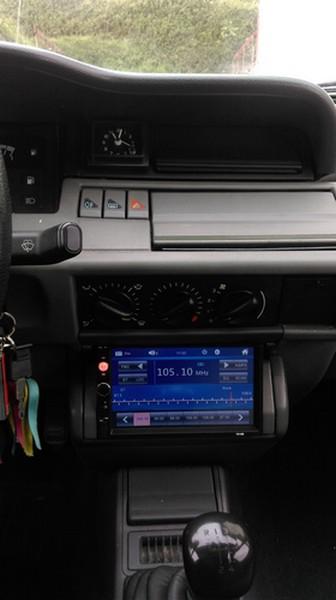

Alors pour fêter ça , je lui ai offert un autoradio tout neuf
J'ai bien bataillé pour l'installer ( 2 din à la place d'un simple ) mais je trouve pas ça " vilain "
Avant
Après

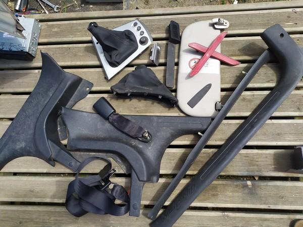

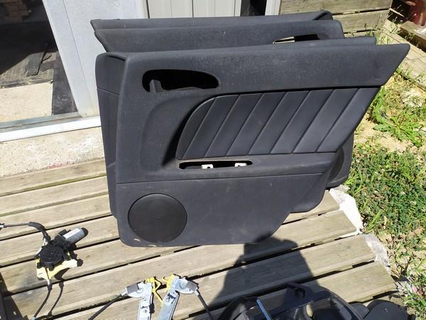

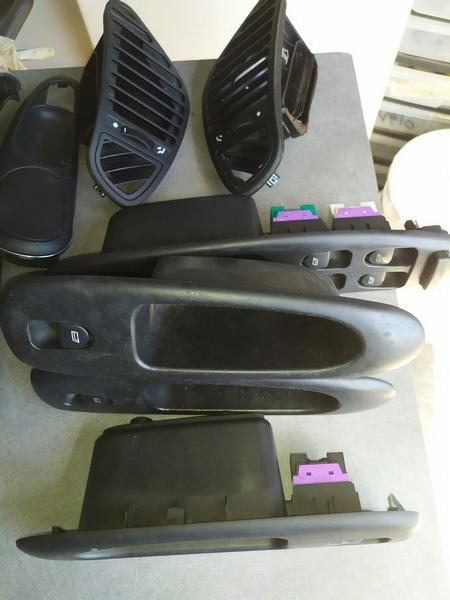

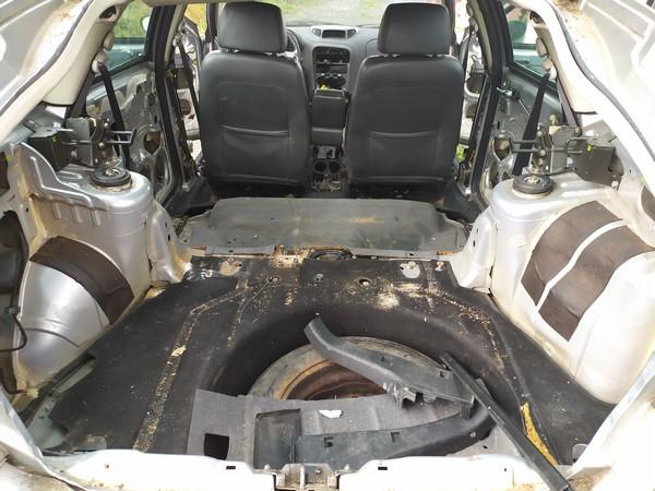

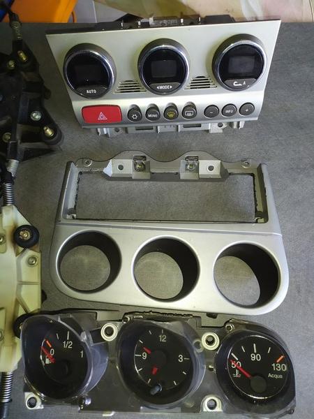

Ma donneuse d'organes est arrivée , vu que je ne prend dessus que le moteur et la boite , je me retrouve avec un tas de pièces dont je n'ai pas besoin , donc pour ceux qui possèdent une 156 sw ( au moins pour la banquette arrière ) et pour les berlines aussi , je vends tout  à petits prix pour me débarrasser du surplus
je précise que l'ensemble des pièces sera nettoyé et rénové avant
Quelques photos pour vous faire une idée du stock ....tout n'est pas photographié
et il y en  à encore d'autres ....
Modifié par gil64

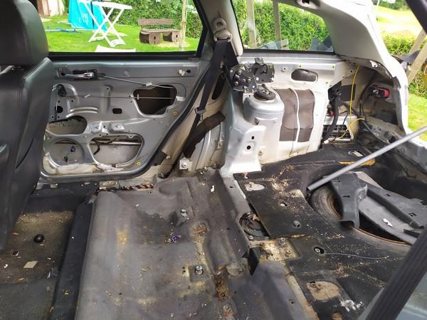

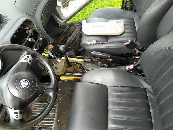

le déshabillage continu ...
IMG_20190811_170702.jpg.880617d0f75f78bb9b57049eb8343ed1.jpgIMG_20190811_170755.jpg.99df5d2e24d287319a3222eec106dcd2.jpg
  • il y a 2 month...

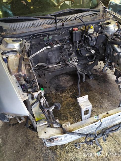

Voilà ,ça y est la donneuse est à nue
Pour l'instant tout c'est bien passé , pourvu que ça dure ....

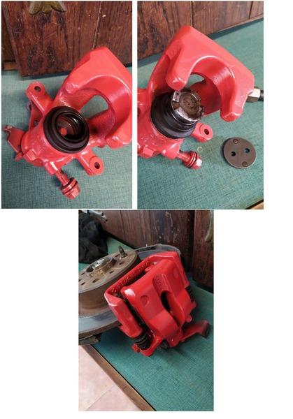

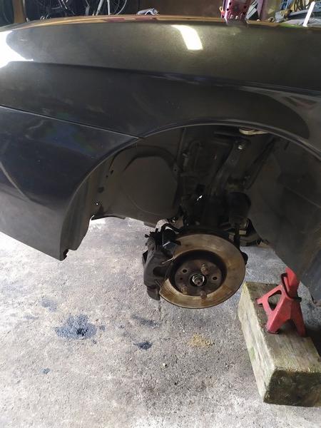

Que faire les jours de pluie à la maison ???
Pourquoi pas une petite peinture des étriers de freins ...Allez c'est parti !!
Pour cet essai , je ne change pas les disques ni les plaquettes , je ferais ça une fois le moteur changé
Tout d'abord le démontage , et dans l'état ou c'est c'est pas de la tarte
Après avoir tout nettoyé et gratté , petite couche d'apprêt grise histoire que ça tienne bien
Sans-titre-3-ConvertImage.jpg.a0d3cb8e222d3a58d0f0d699b93ee40a.jpg  Sans-titre-4-ConvertImage.jpg.936161bbecebea40ce869b370f410745.jpg
Petit  coup de rouge haute température en bombe ( pas en bouteille :bigrir: )    suivi du remontage
Sans-titre-5-ConvertImage.jpg.18568a6a32e768ffea993c99ca90fe00.jpgSans-titre-6-ConvertImage.jpg.3901d0c8fae5b42e9f5cce2b9f9c3b54.jpg
et le avant/après

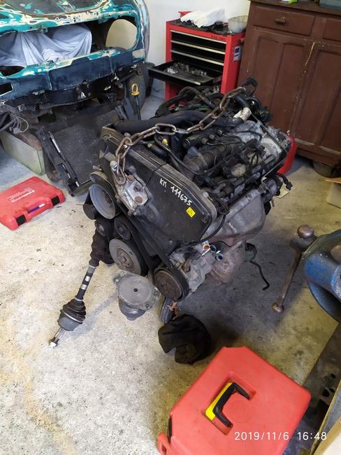

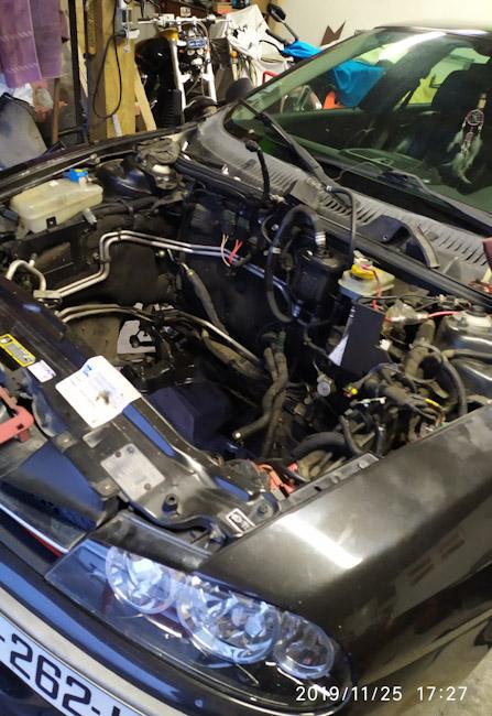

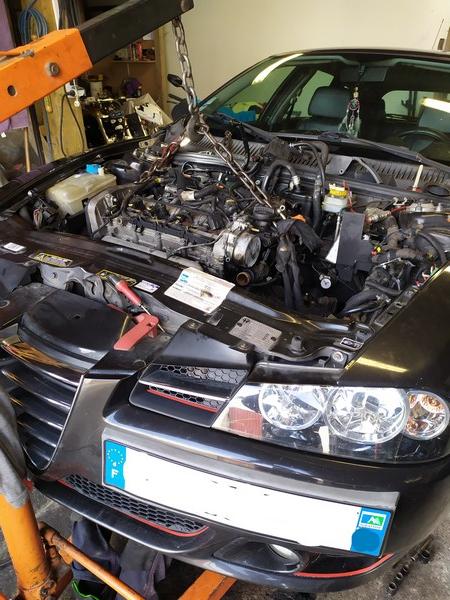

Fin de journée, enfin... Le moteur est " tombé " et c'est déjà pas mal..
Demain nettoyage du compartiment moteur avant remontage du petit nouveau

Il y a 12 heures, gil64 a dit :
J'ose imaginer le temps de dépose!
Beau travail, c'est pas demain que je dépose le moteur de la mienne solo 😄
Il y a 4 heures, Waka56 a dit :

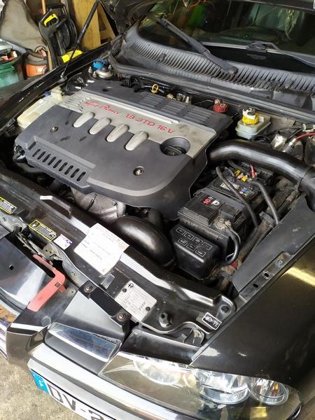

Du temps et quelques prises de tête mais ça va ....

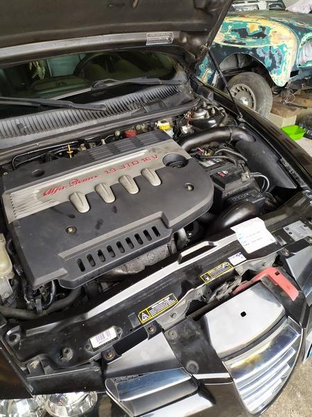

Le nouveau est en place !!!
IMG_20191126_113617.jpg.10326ac310871dad3344c150f65c015f.jpgIMG_20191126_113623.jpg.740e72153ac95e391d324e6a85eabc4a.jpg
Je tiens le bon bout , tout est remonté , j'en ai profité pour mettre des cardans neufs et changer les rotules de direction que je n'avait pas fait la dernière fois
Demain matin , remplissage des fluides et , croissons les doigts , essai dans la foulée

Bon bah voilà .....vous savez quoi ....
CA ROULE !!!!!!!!!
Démarrage au quart de poil , déclenchement ventilos OK ,pas de fuite , pas de voyant  ........ouf
