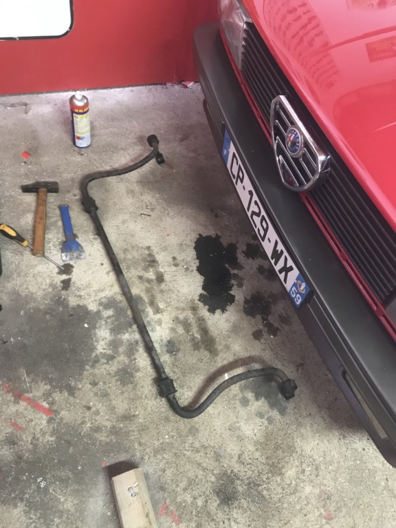

Salut à tous,

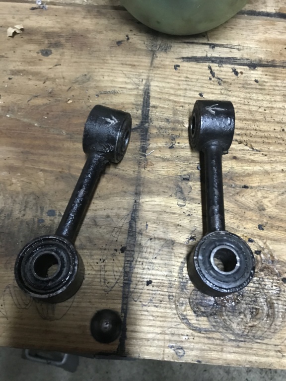

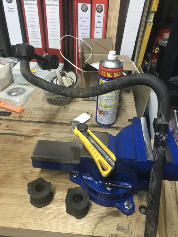

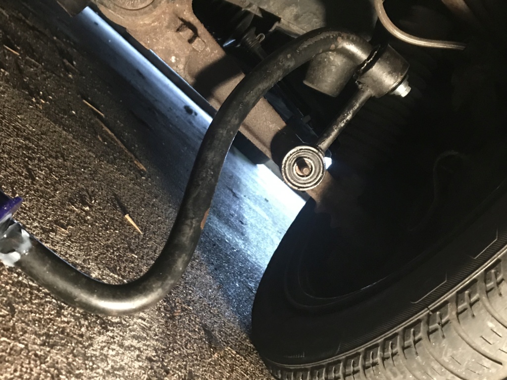

en relisant le dernier CT ... j'ai (re) découvert que l'usure des silent bloc biellettes barre stab Av avait été notée ... je profite donc de l'hiver pour m'en occuper.
Epoqu'Auto 2019 (un super cru à mon humble a vis) ayant permis de récupérer quelques pièces nécessaire chez Jerôme Scuderia 116 ... au travail.
Démontage des biellette des triangles ... à la clé à choc ... 37 ans de vie commune crée des liens ... :roll:
Puis découpe des silent bloc ... pur finir le facile, te tout venant ...
Là où ca se corse ... c'est pour desolidariser les belliettes de la barre stab.
Après parcours du forum, j'en conclu que les étapes suivantes vont être:
- bruler le silent bloc pour pouvoir tout enlever, non sans avoir repéré le sens de montage
- meuler les butées mattées de la barre stab
et au remontage:
- percer / tarauder les extremités barre stab (M6 ?)
- montage avec vis rondelle pour butée
Moi qui imaginais un simple plug & play ...  :lol!:
Modifié par ritonbiscione

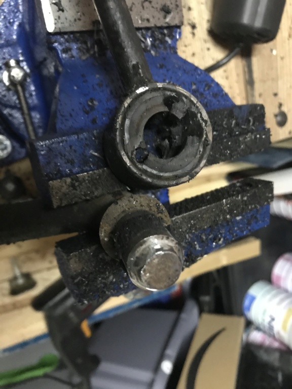

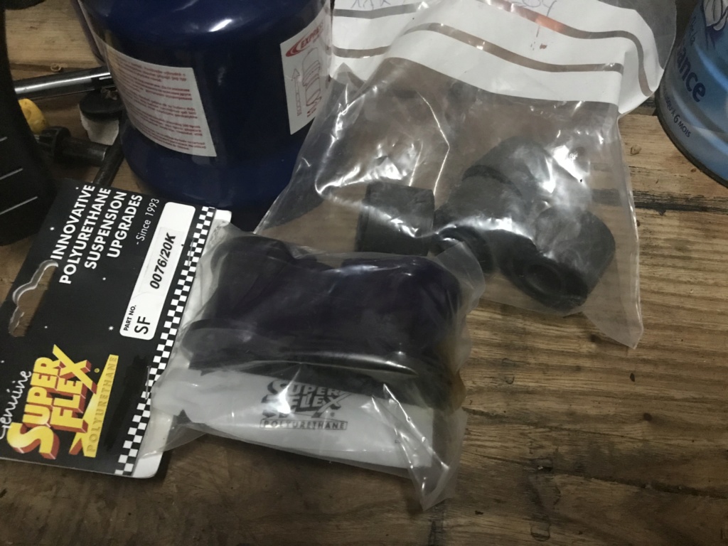

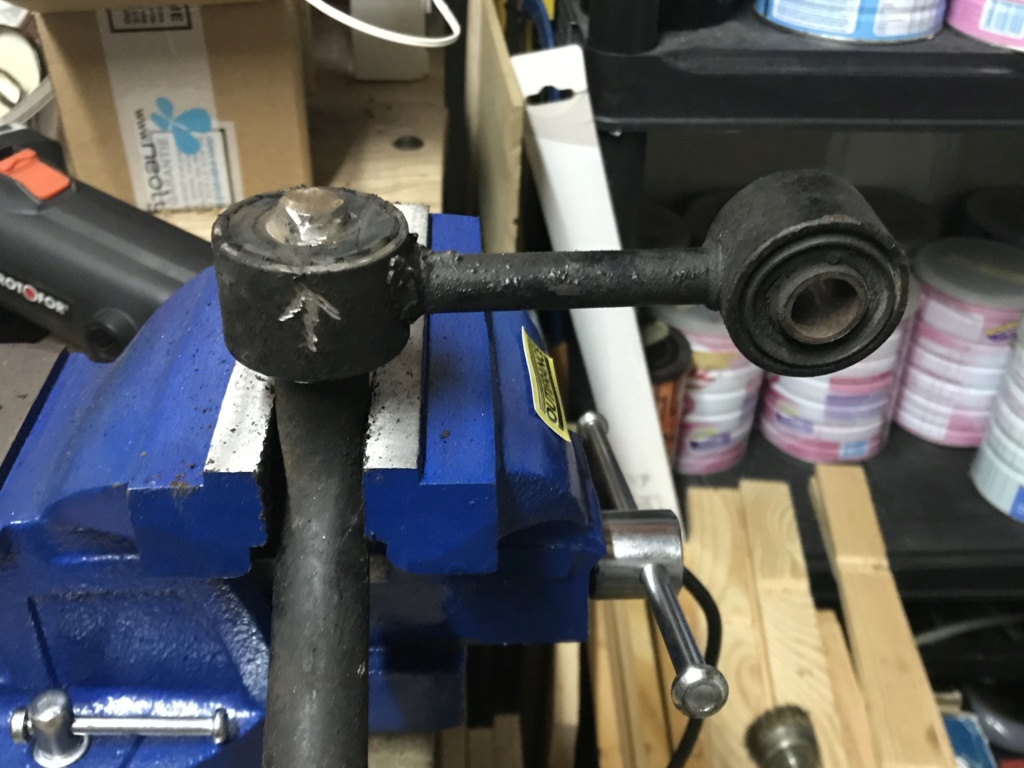

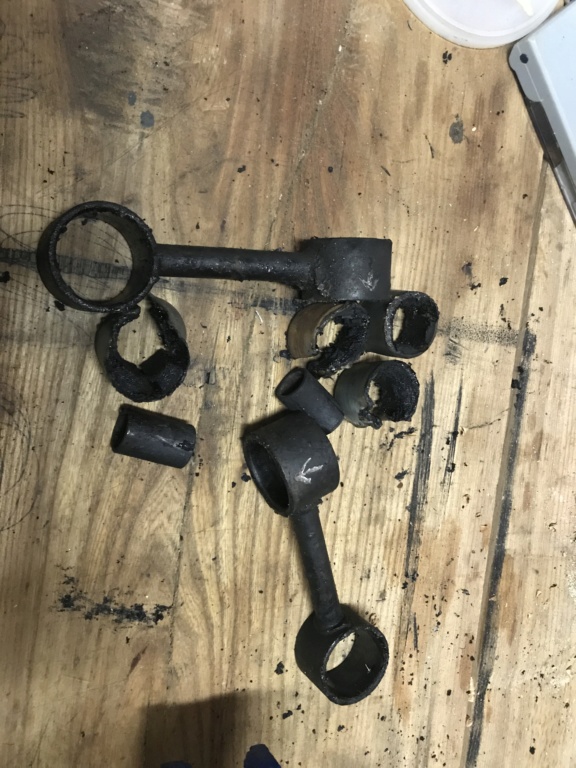

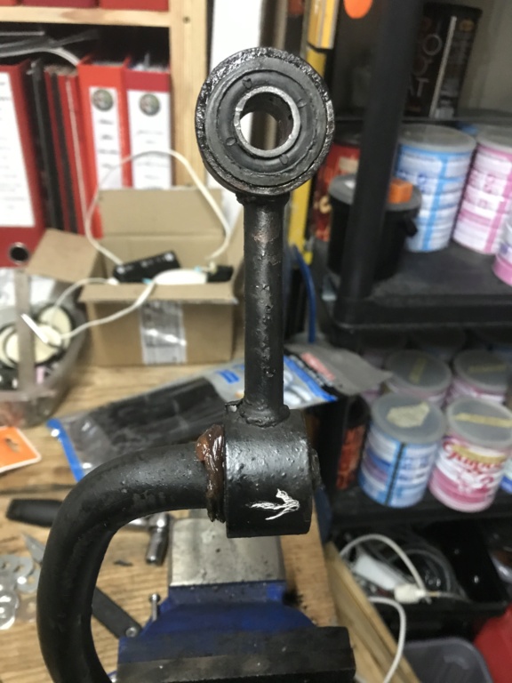

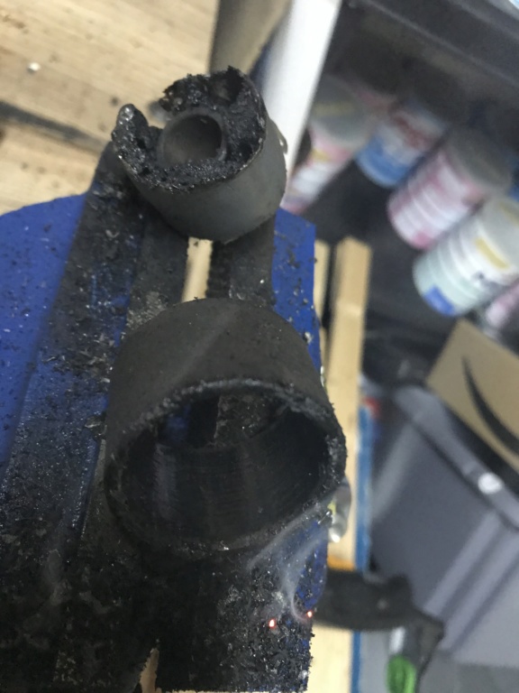

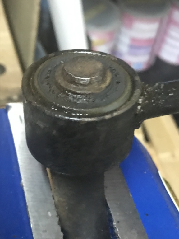

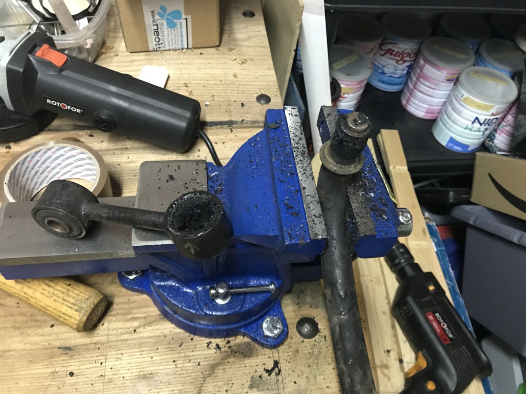

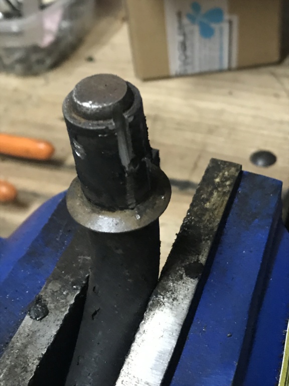

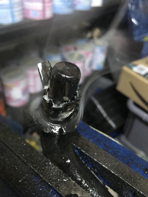

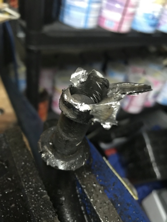

Après conseils, je me suis attelé cet après midi à la desolidarisation des biellettes de la barre stab.
A menu ... repérage, perçage, arrachement ...
Ensuite chauffe pour ôter ces 2 silent-blocs "détruits", perçage et chauffe pour ceux de la fixation sur les triangles AV:
(chauffer au chalumeau permet de faire fondre la bague plastique extérieure du Silent Bloc)
Les biellettes sont prêtes à recevoir leur nouveau Silent-blocc (Scuderia 116 ... :thumleft: )

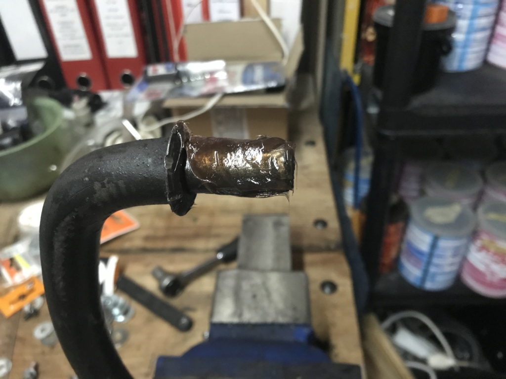

La suite est moins plaisante ... les bagues intérieures des silent-bloc sont comme soudées à la barre ... meuleuse, marteau burin ... et jurons  :twisted:

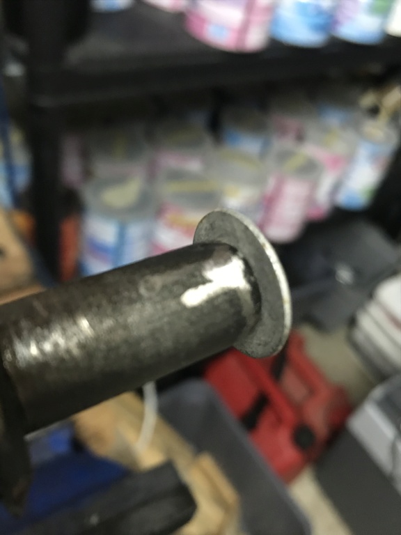

Me reste  à percer / tarauder les ectremités de la barre stab pour y visser une rondelle butée, la nettoyer.
Idem pour ses fixations sous l'auto et ..remontage!!
Pas d'autres solutions pour chasser les biellettes de la Barre stabilisatrice?. Les biellettes ne sont plus disponible !!!! Même châssis que la 75. C'est tout d'un seul Bloc!!!.  Quel boulot .

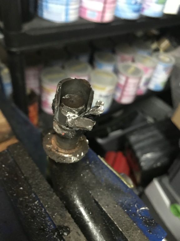

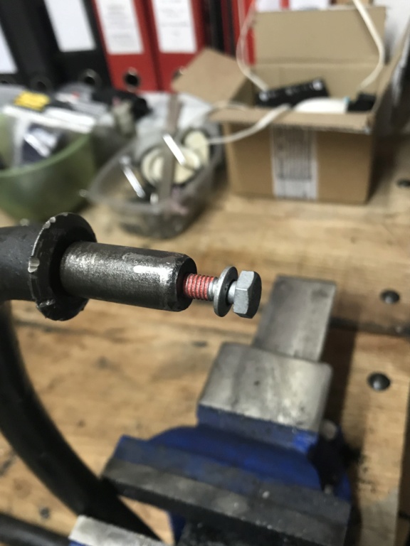

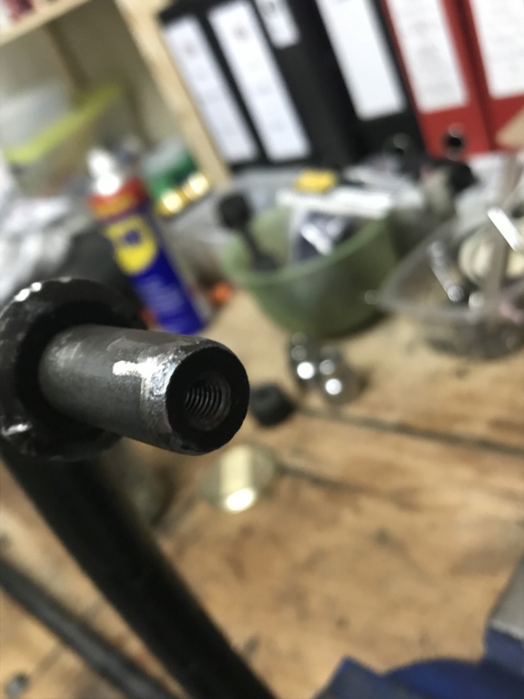

Suite du chantier et préparation de la barre stab' à l'installation des butée bloquant la biellette.
1er essai perçage ... échec :x
L'acier est bien trop dur pour un perçage maison.
Alors passage en atelier, montage sur perceuse à colonne et utilisation de foret carbure ...
Montage à blanc pour se rassurer ...
:thumleft:
Preparation au montage final ce WE ... j'ai comme une opportunité et une envie de roulage ...  :bounce:

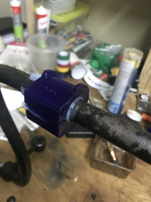

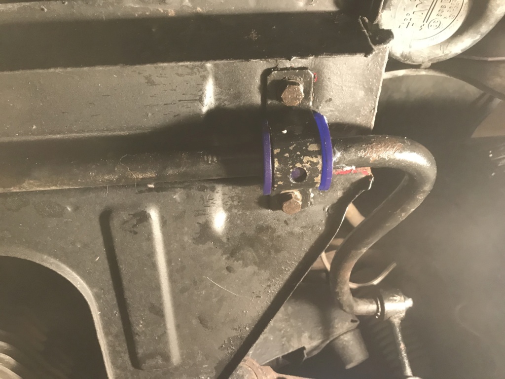

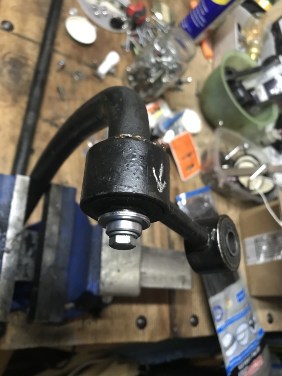

suite  ... et fin ? (ne pas de se faire d'inutiles illusion ... :roll: )

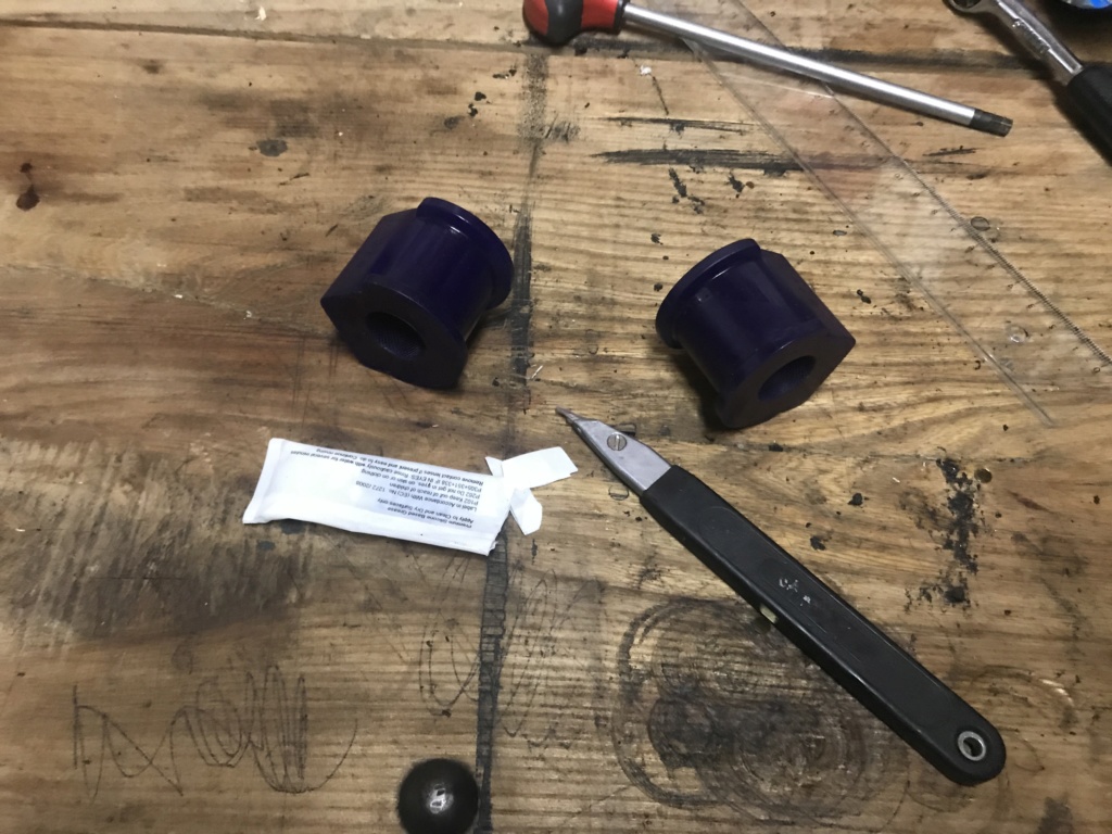

Montage biellettes nouvellement équipées de silent bloc SCUDERIA 116 avec de la graisse à roulement "en stock"
Puis les tampons PU pour la barre stabilisatrice AV, fourniture SCUDERIA 116 encore une fois
Enfin, remontage, toujours avec de la graisse sur les axes de fixation
Si soleil ce WE ... roualge puis contrôle des fixations.

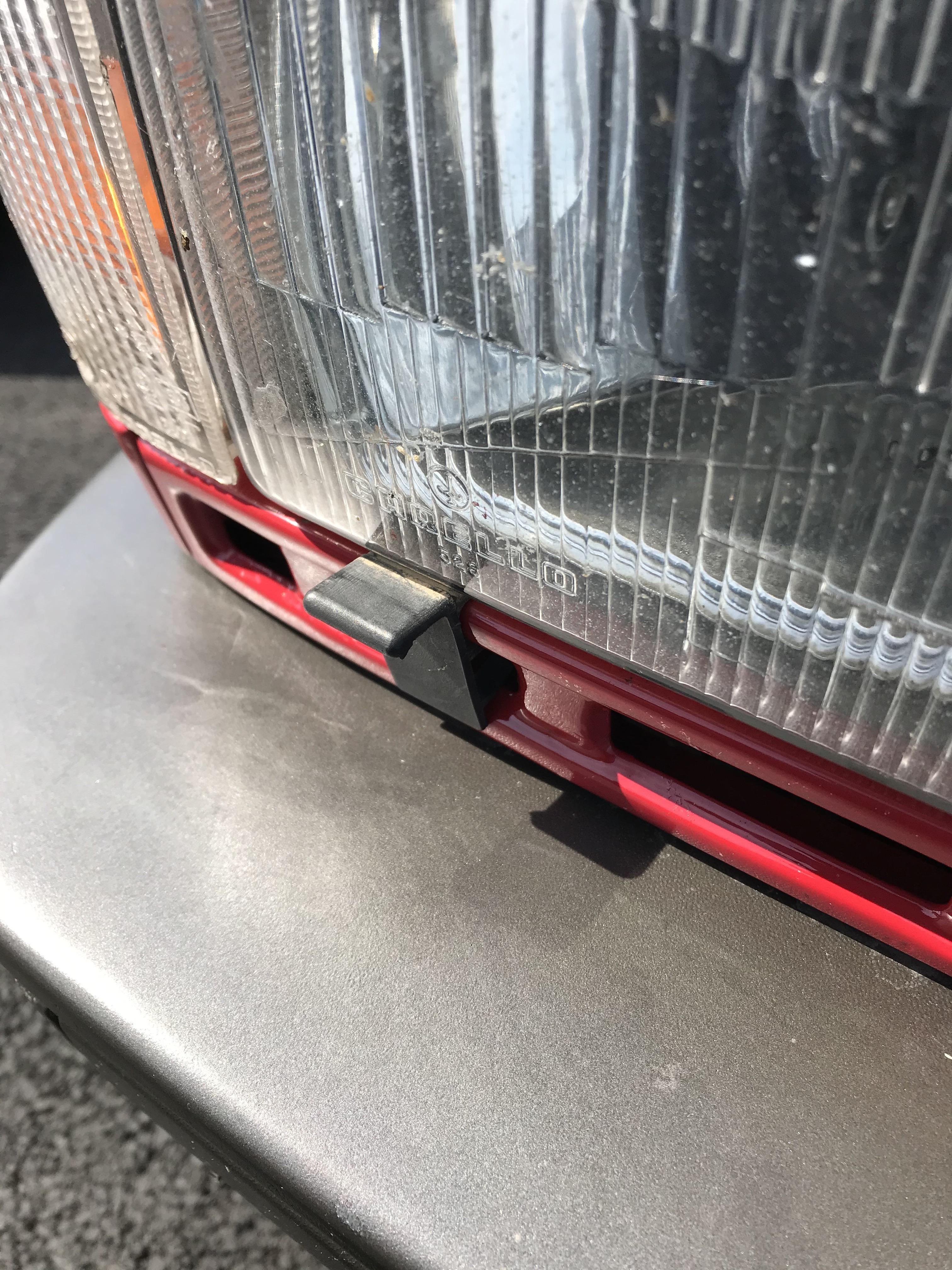

Puis, l'envie de remonter mes lave-phare m'a pris ... juste pour le look terriblement 80's ... car efficacité, c'est une catastrophe.
Montage non fonctionnel donc.
7.thumb.JPG.ff686a47936683119aba2cc3b5c60819.JPGMais après remontage, je découvre que je n'ai qu'une des 4 butées nécessaires à la tenue du balai en position basse.
Car si absent:
Donc solution ... créative ...
mais fragile ... une mise au point est nécessaire ... en cours

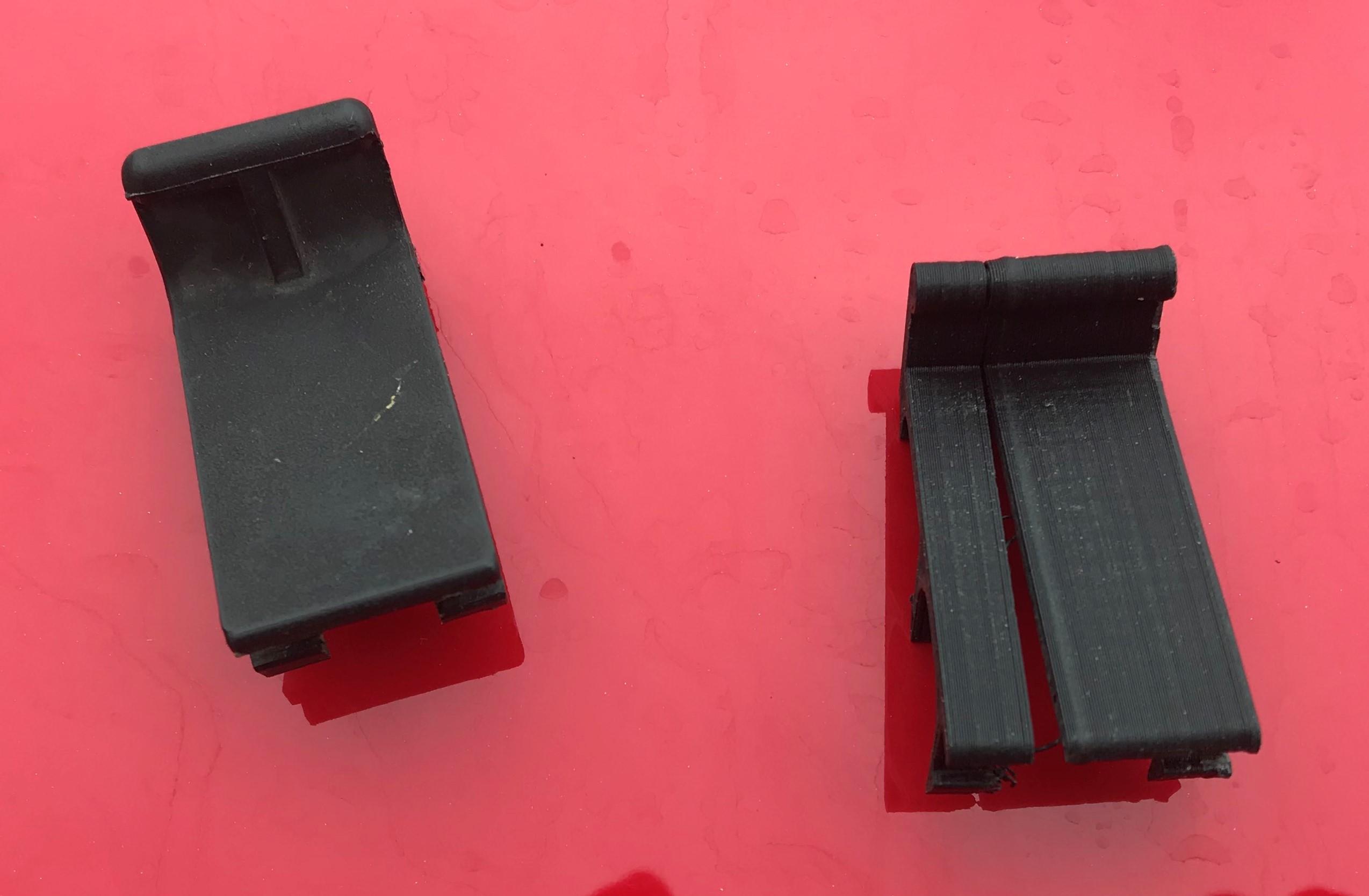

La suite ... nouvelle série d'impression 3D:
Léger ponçage, peinture:
Montage :
Puis on s'occupe des balais ... peinture ... montage (à l'envers ...  :joker: ) et remontage (à l'endroit ):
C'est pas grand chose ... mais ce n'est plus à faire ;)

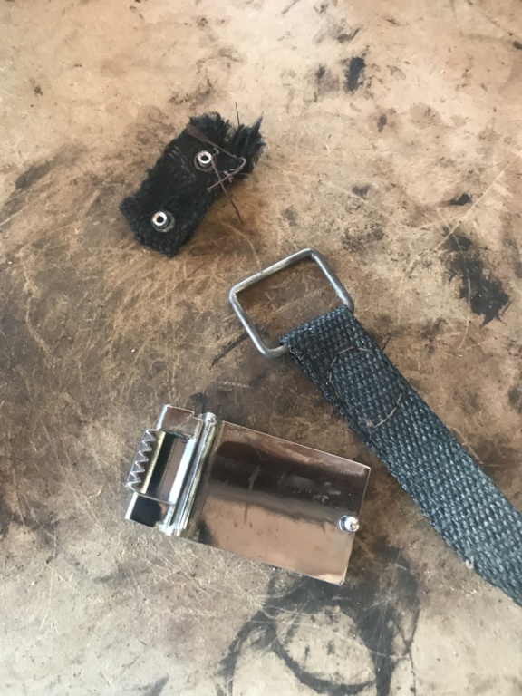

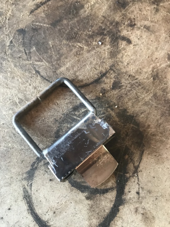

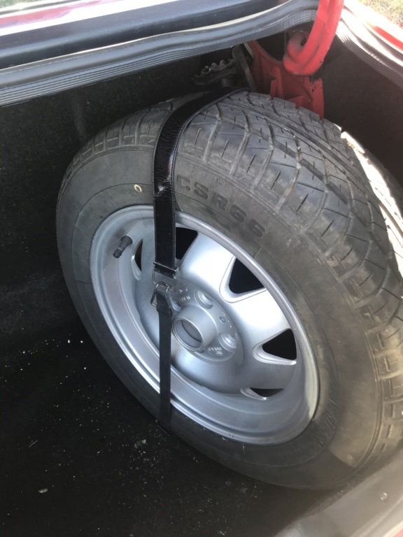

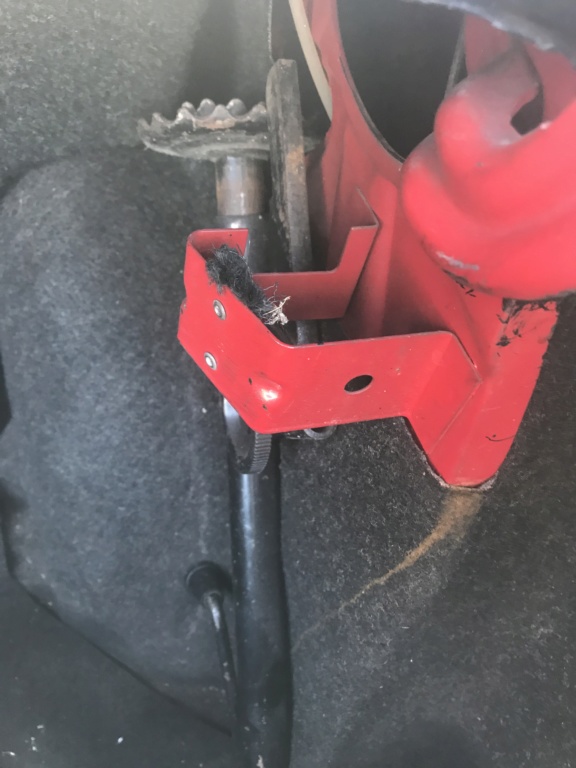

la suite aussi fait parte de ces petites choses, sans importance mais sans cesse repoussée ... la sangle de maintien de la roue de secours.
J'avais une vieille ceinture en cuir sous la main et sa boucle ...
Rien ne se perd ... mais dès que je retrouve une sangle ... je remplace
