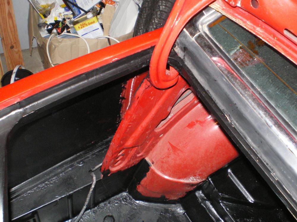

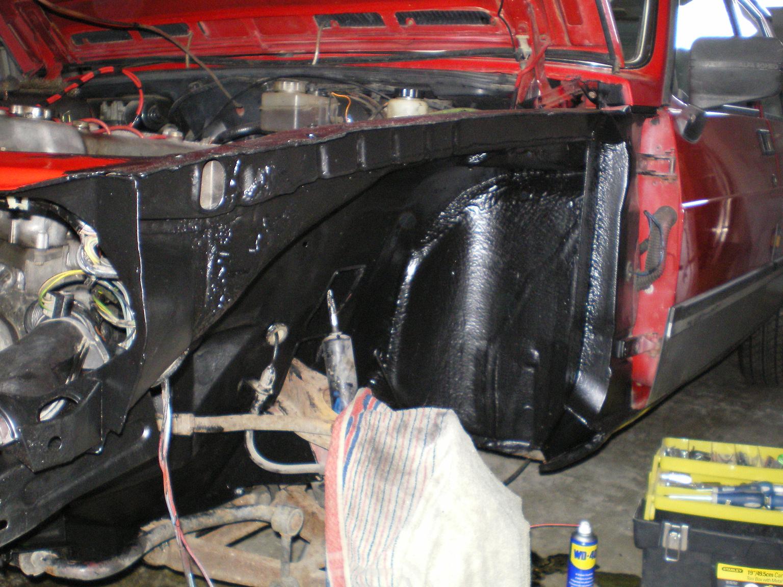

Elle a subit quelques corrections ... pompe à eau, etriers AR, traitement corrosion - protection plancher et coffre, rétro droit trouvé sur Lbc, installation de passage de roue Av d'Alfa 75, montage Silent Bloc PU aux tirants de chasse

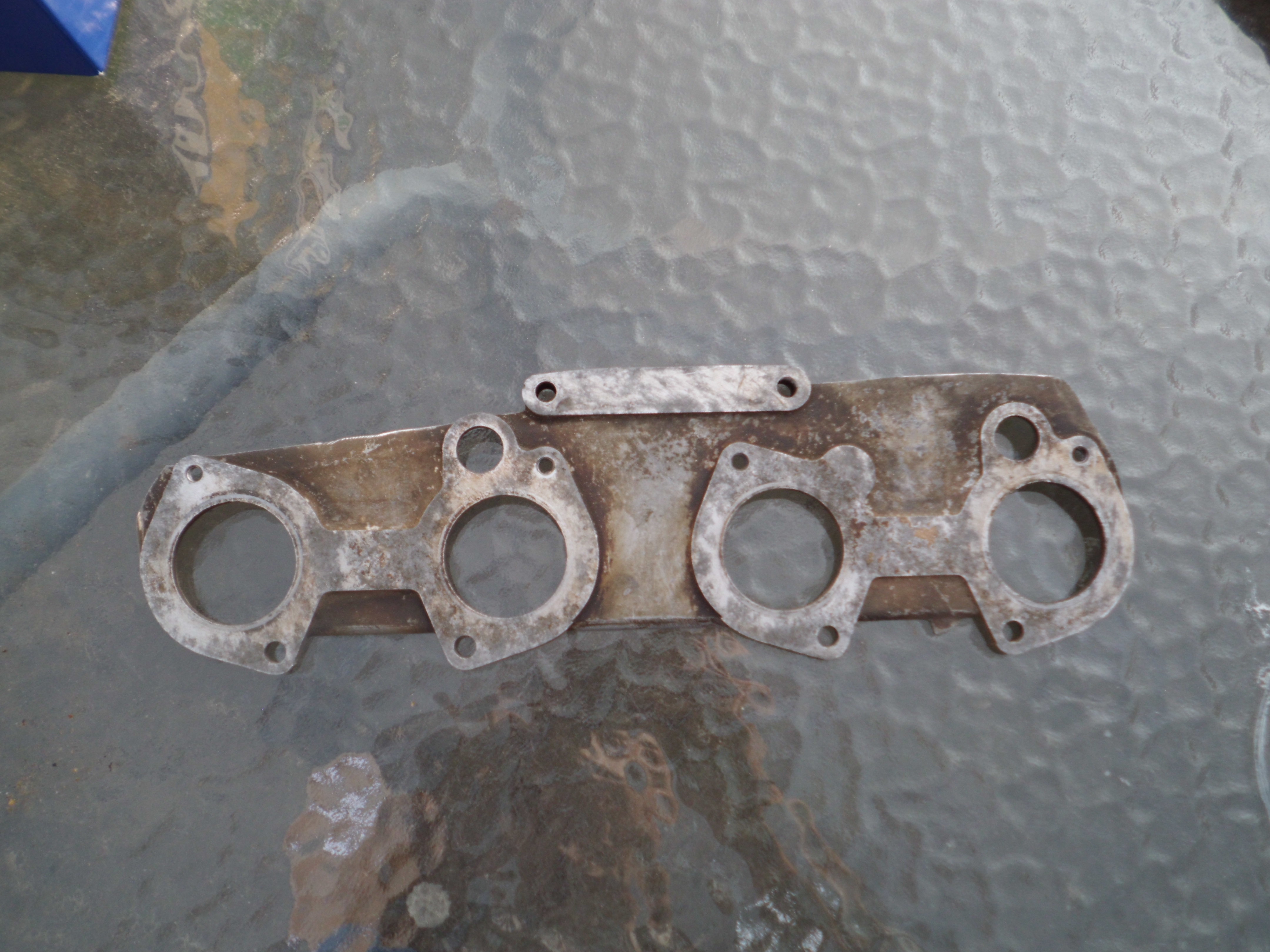

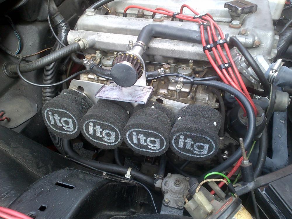

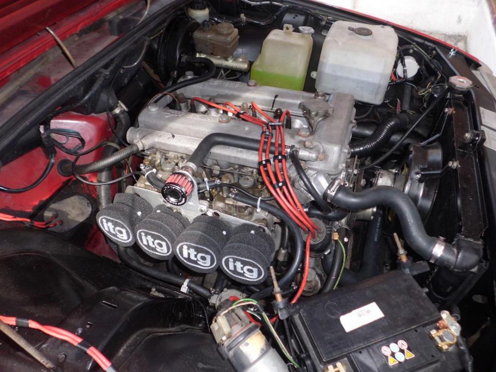

Puis remplacement boite à air par cornet, remplacement joints de cache culbu, refection radiateur et durites neuves (Ldr + essence), straight pipe INOX (le terminal était pourri)

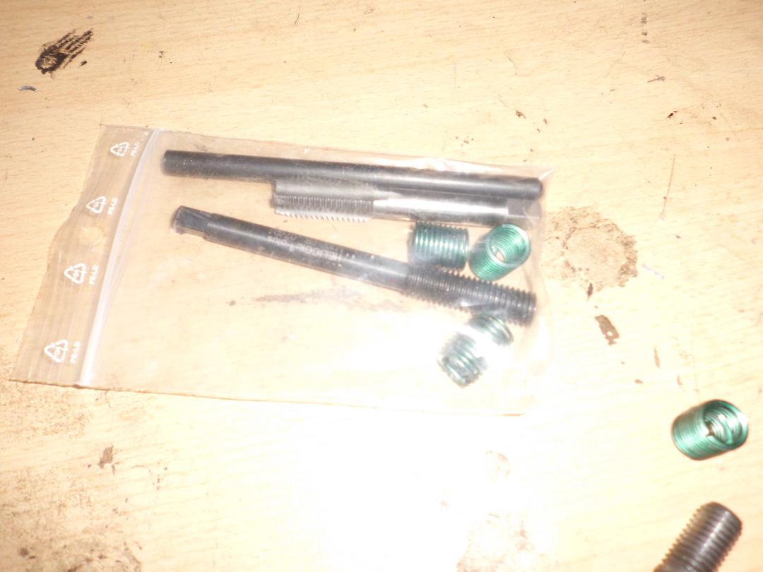

Puis réfection & remplacement des étriers de frein arrière avec, genre le gars qui a du bol, la nécessite de refaire un taraudage dans le bloc boite de vitesse ...

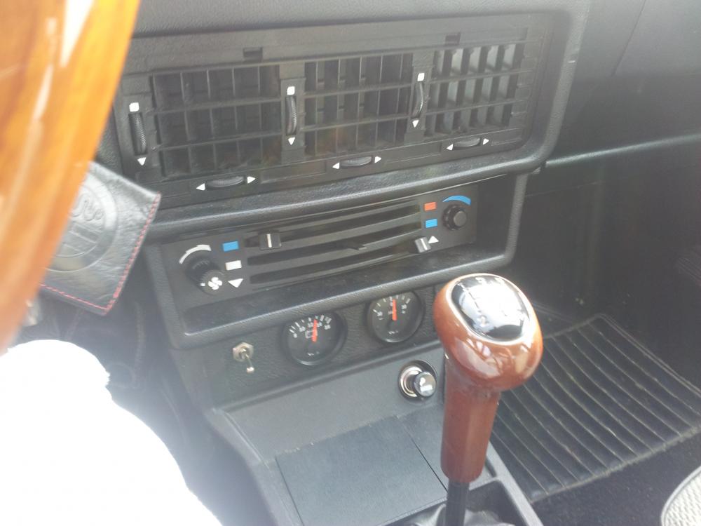

Quelques aménagements intérieurs ... inclus le décapage et traitement anti corrosion des intérieur de porte

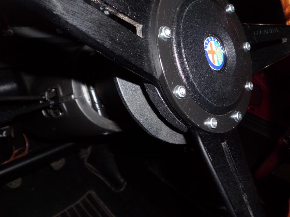

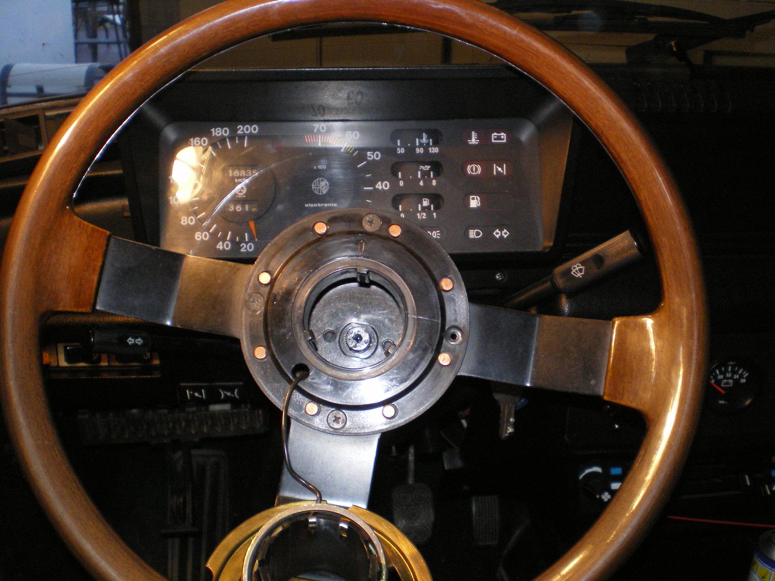

Arrache volant maison :mf:

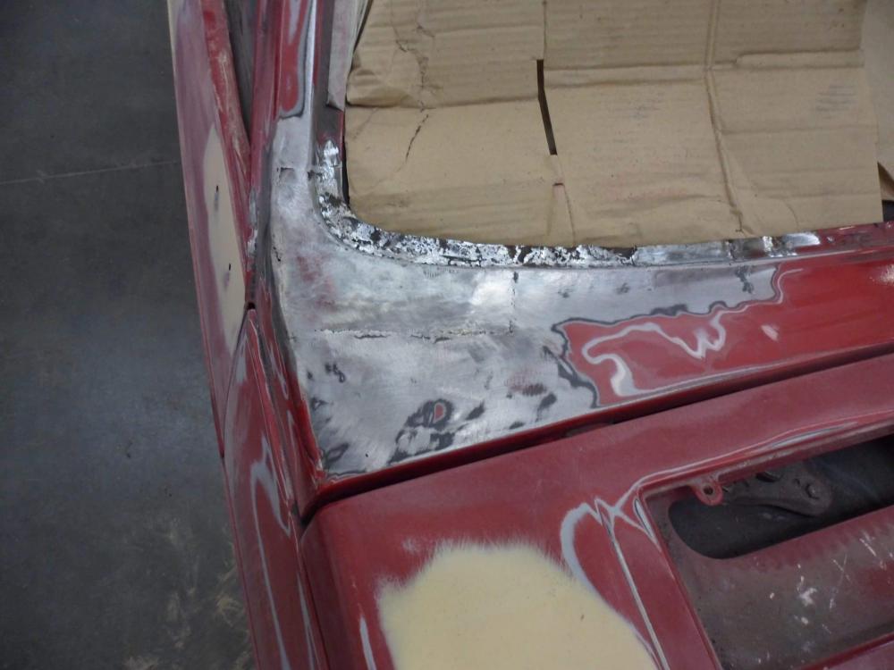

Informations, avancement de cette semaine ... de la part du peintre !!!
Hâte de la récuperer puis de la finaliser (montage enjoliveur de bas de caisse, enjoliveur de custode, ...)

Pas mal les chaussettes de carbus, tu as des cornets grillagés dessous?
