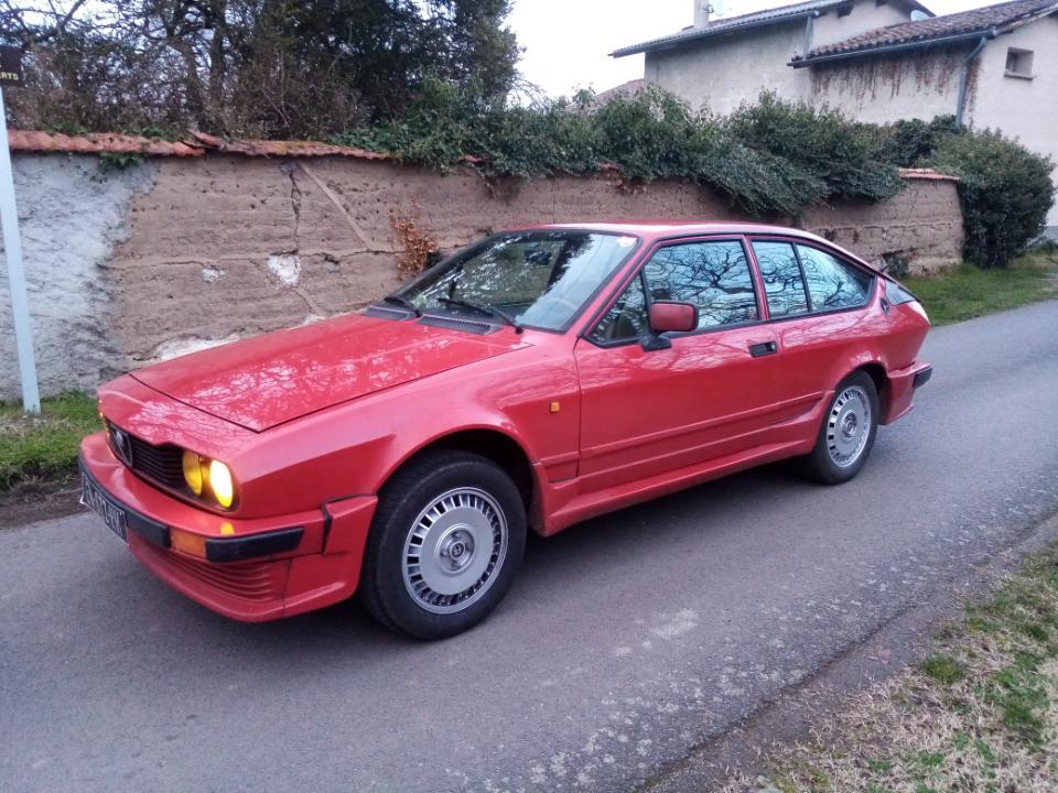

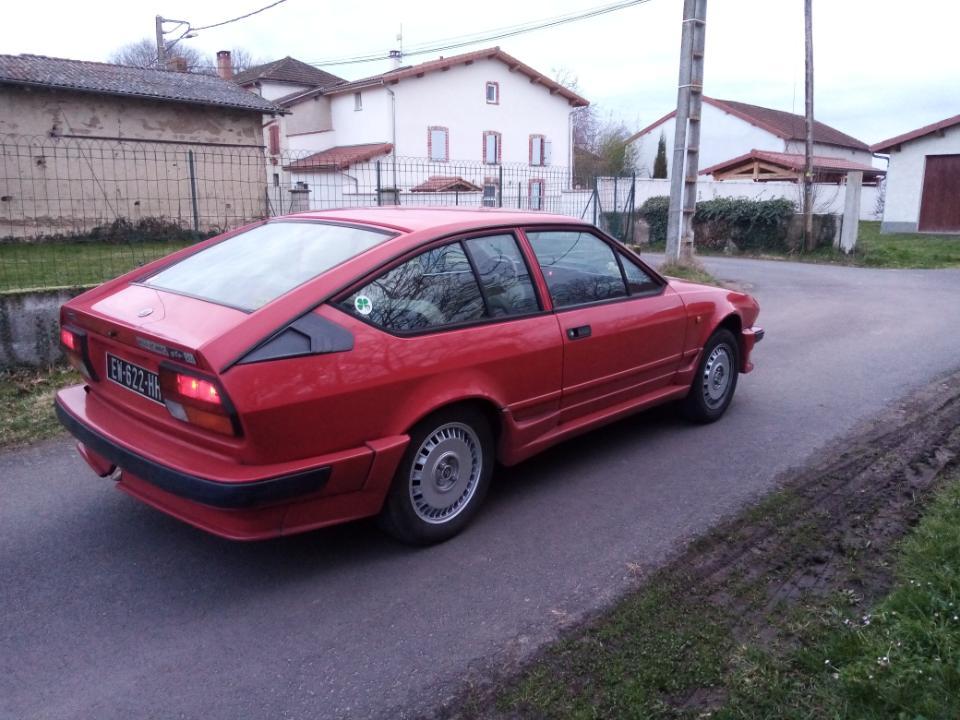

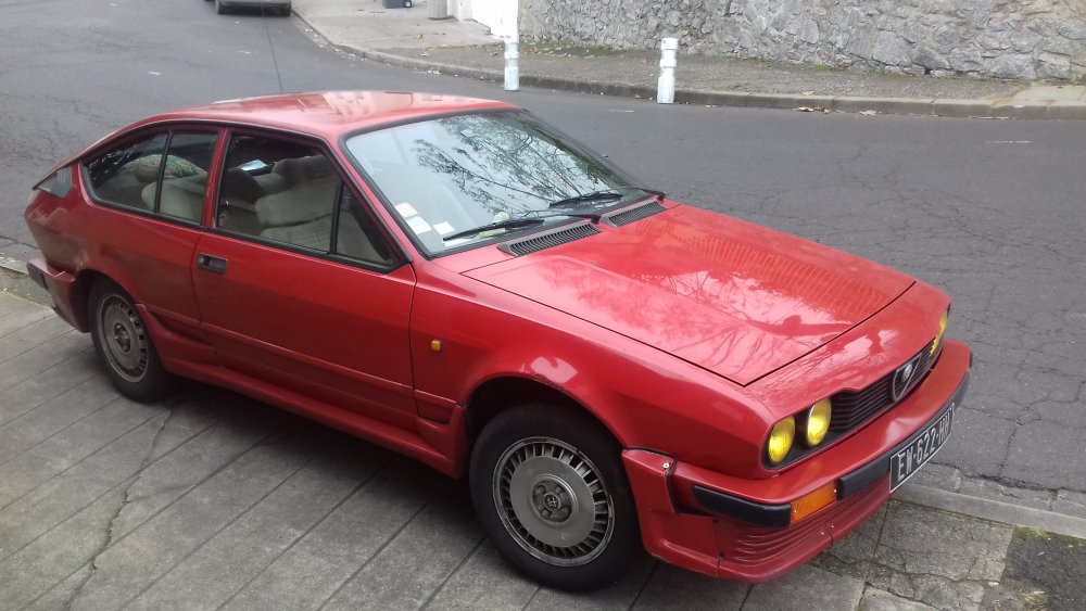

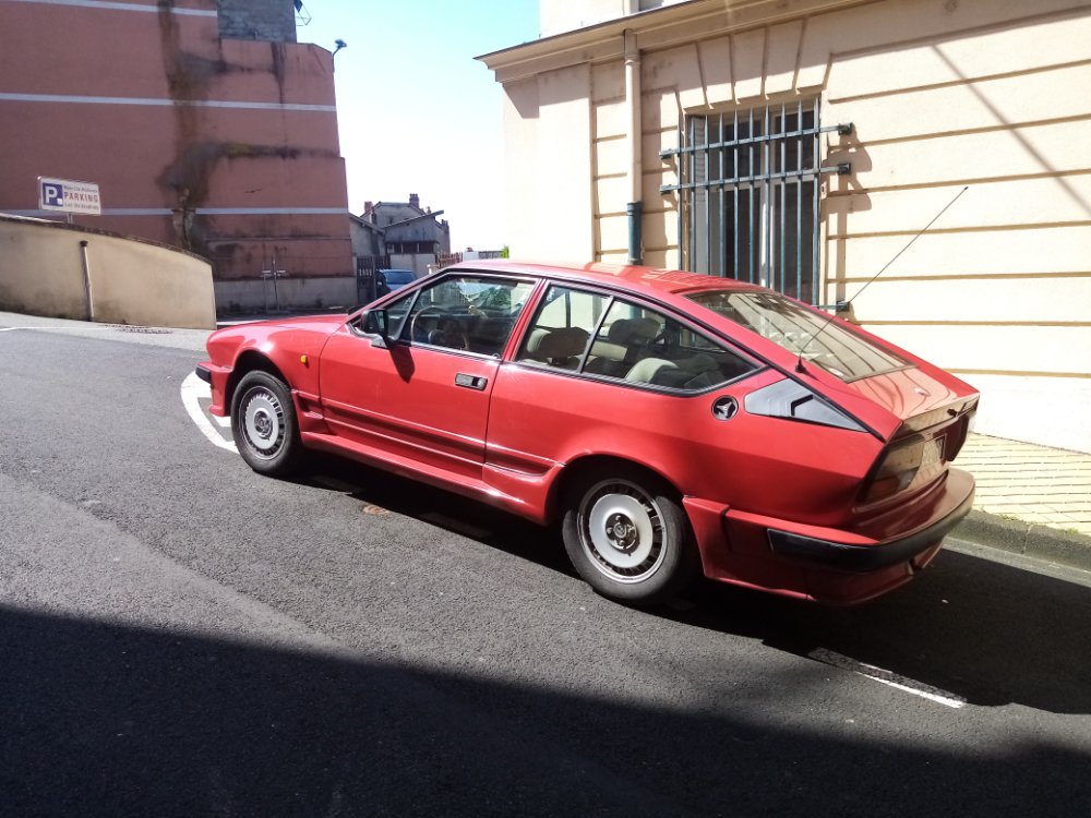

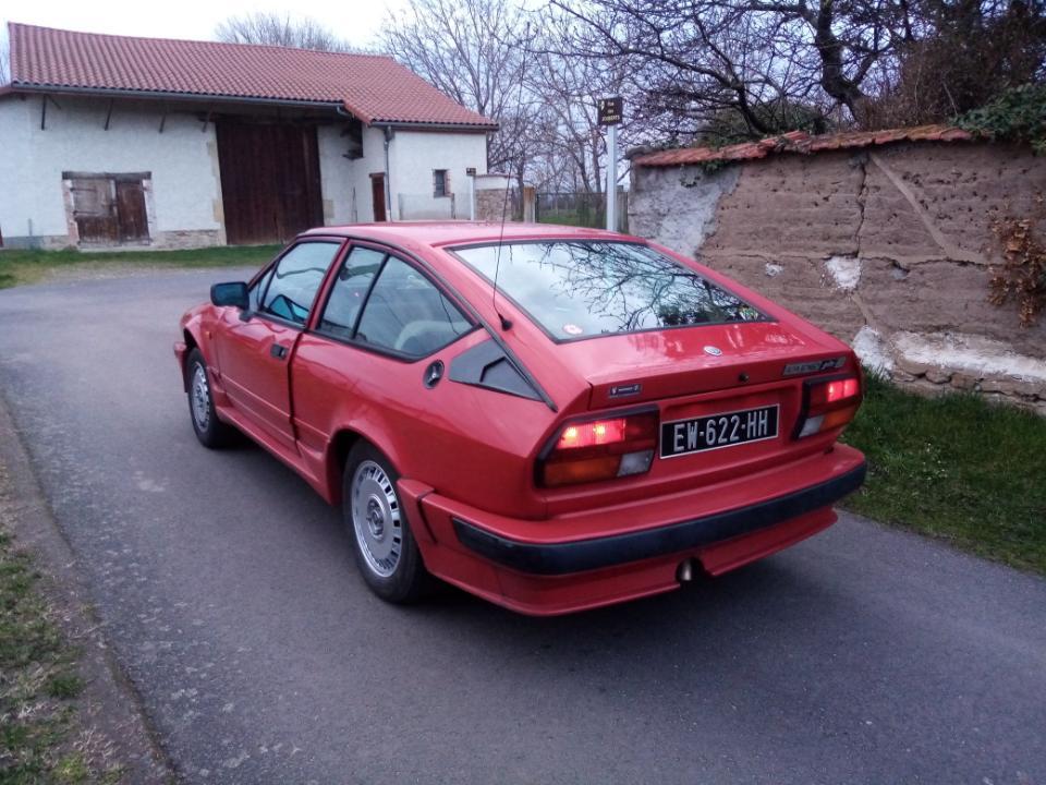

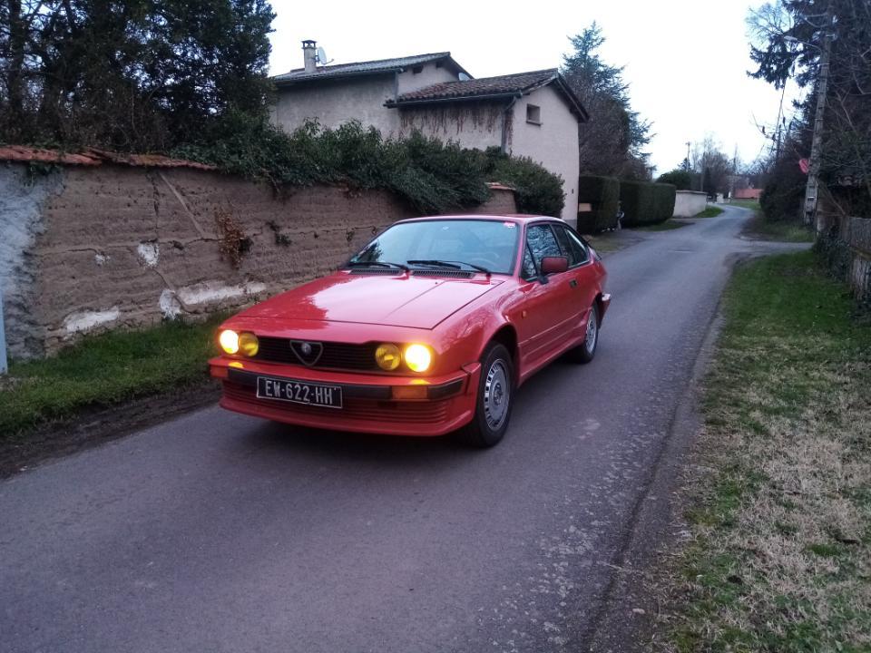

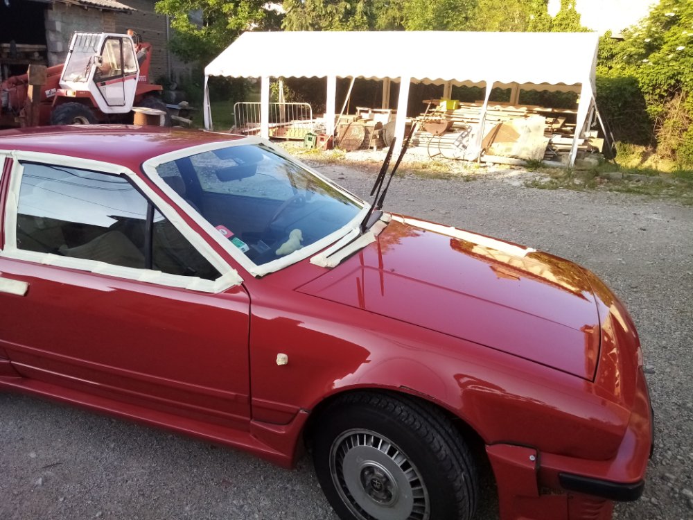

Bon ben voilà, depuis presque un mois j'utilise quasiment que l'Alfa (excepté les weekends ou je dois bricoler avec la 21, qui est la seule à avoir un attelage).
Elle fonctionne très bien, consomme un peu d'huile, un roulement qui grogne de temps en temps, ça fera l'objet d'un check up bientôt. La conso est raisonnable, dans les 10L/100, en conduite mixte.
La boite s'est bien dérouillée, elle ne craque plus du tout. J'aimerai bien faire sabler et repeindre les jantes, on verra ça cet été si j'ai le temps, rien ne presse.

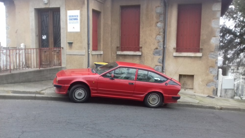

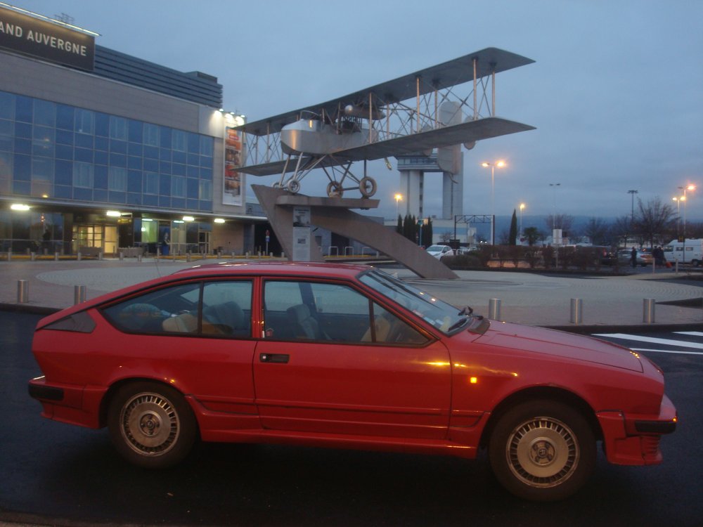

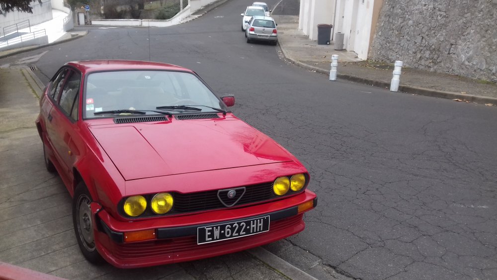

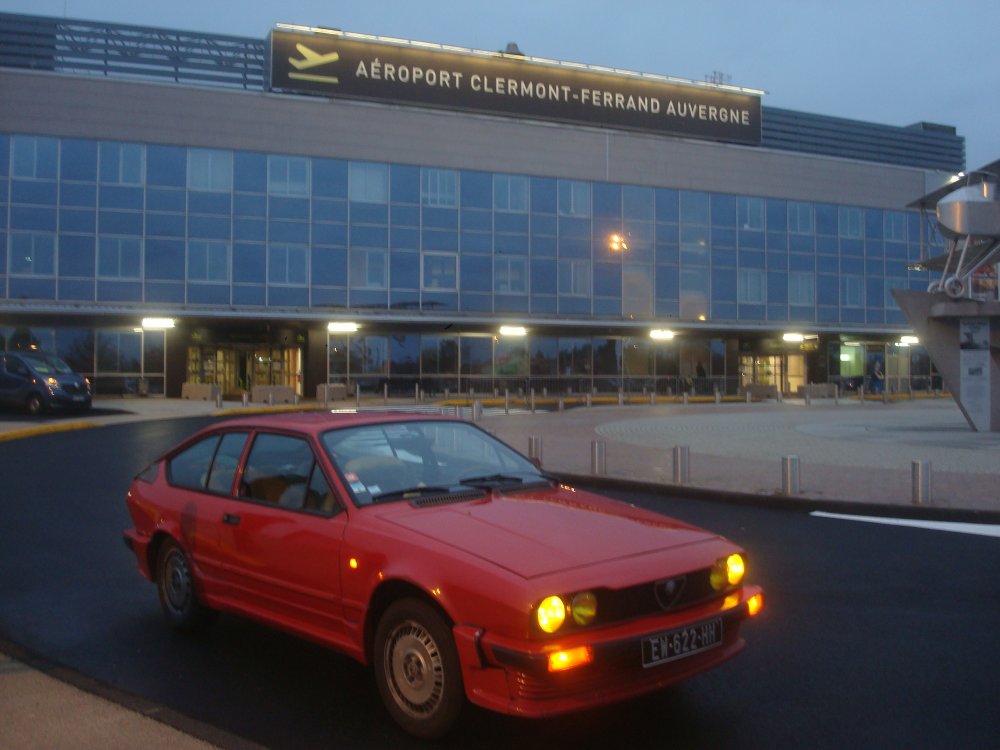

Superbe. L'avant me semble un chouia trop haut non, c'est un effet visuel sur presque toutes les gtv de cette époque.
Elle est toujours aussi superbe
Hé bien non, ce n'est pas seulement un effet visuel: sur les premières photos, elle est garée en pente, donc le poids appuie sur l'arrière. Quand au devant de l'aéroport, elle a le plein et le coffre rempli de bagages, donc + de 100 kilos en trop. C'est donc un concours de circonstances 🙂
Après il est vrai que l'avant a toujours l'air prêt à bondir, comme le dit dirty, sur la majeure partie de ces GTV.

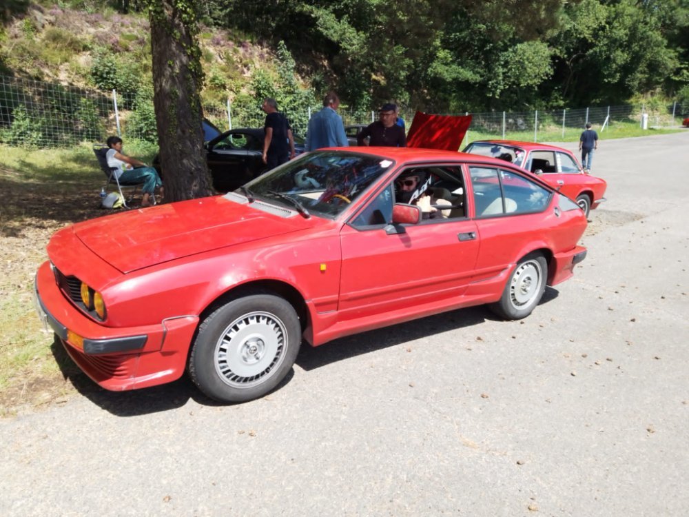

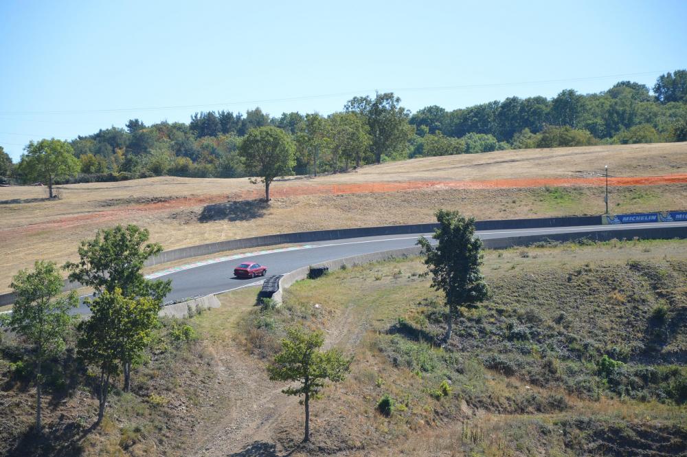

Baptême du feu sur circuit!
Pas peur de la sortir moi... ni de m'en servir ;)

Tu as raison, il faut en profiter le plus possible
Merci pour les photos
Bravo pour maintenir cette beauté en état de marche !!! Ça me rappelle la mienne qui était de 1983.

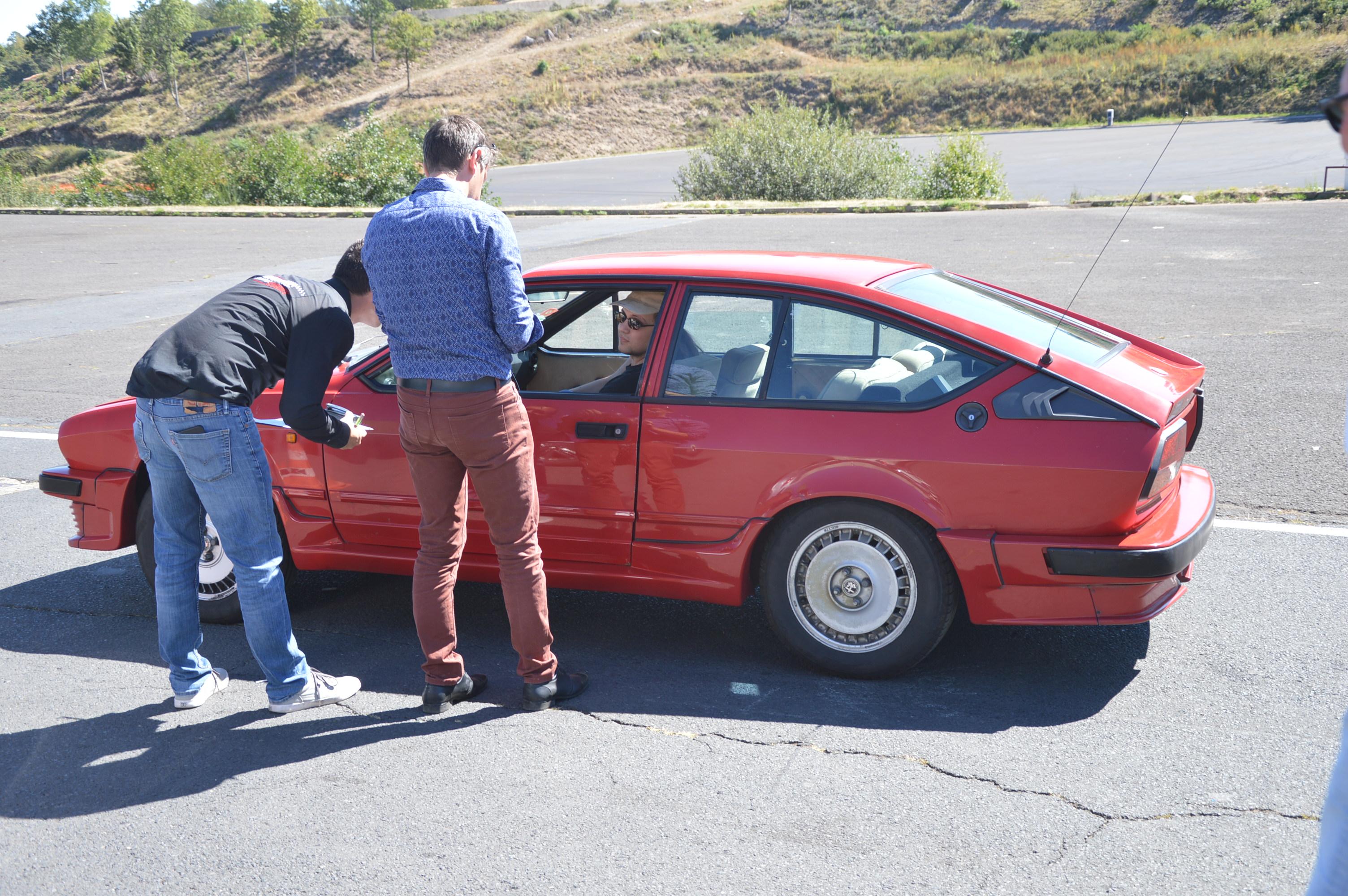

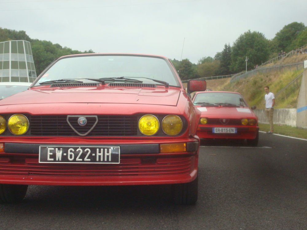

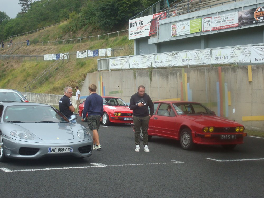

Bon ça déconne plus, quelques chronos au circuit de Charade!
Passage au sonomètre
Recalée en statique car > 90dB
Essai en dynamique...
Mais malgré mon pied léger, recalé à 95 dB. Du coup pas pu courir. A charge de revanche, vais pas me laisser faire ;)
C'est complètement con de ne pas mettre au moins 100db de mini pour des courses de vitesse sur circuit ...
50% des voitures engagées ont du sortir à cause du bruit. Charade est mort depuis que ses "voisins" ont porté plainte et on obtenu gain de cause.
Certains se battent pour le coq maurice, dommage qu'il n'y ai pas eu le même engouement pour charade... plutot normal dans cette société de plus en plus "anti voiture".
Quelle misère
C'est effectivement triste.
Quelles modifications a ta voiture pour être à ce niveau de bruit ?
Pas grand chose car tout est d'origine dessus!
Seule possibilité, passer à une ligne acier plutôt qu'inox pour supprimer la réverbération. Mais qu'ils aillent se faire f**tre... je passerai mon argent ailleurs... comme beaucoup depuis ces 10 dernières années.

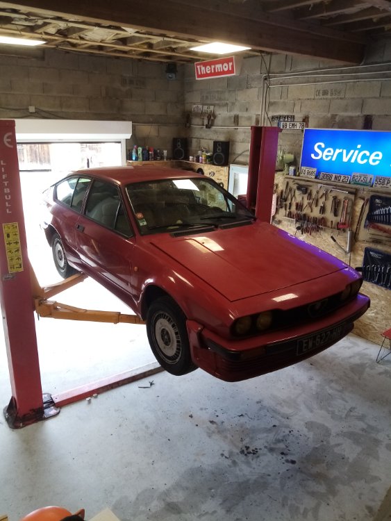

Salut tout le monde! Bon ça fait un moment que j'ai plus donné de nouvelle de cette alfa, et pour cause: elle n'est jamais tombée e panne.
Je dois bien reconnaître que c'est une des meilleures voitures en terme de fiabilité que j'ai eue.

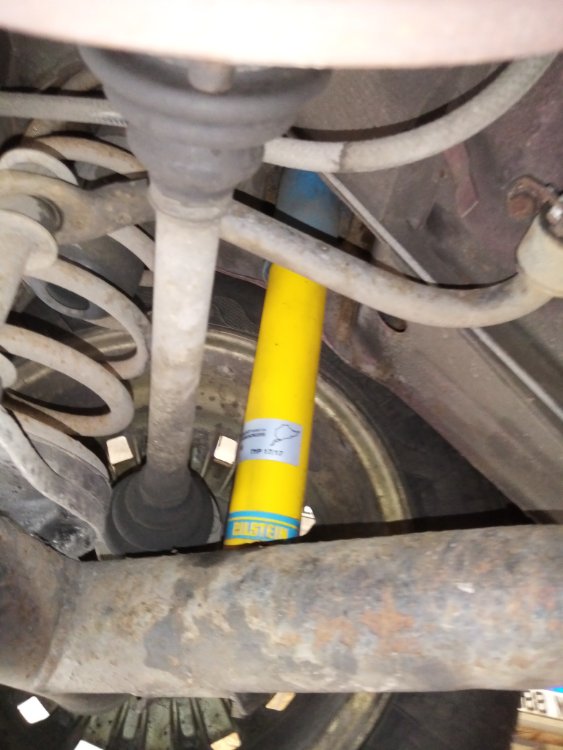

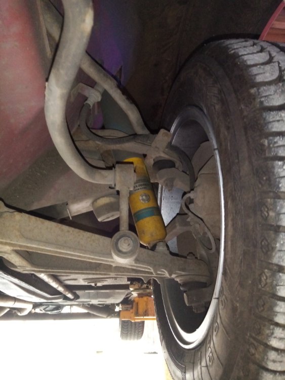

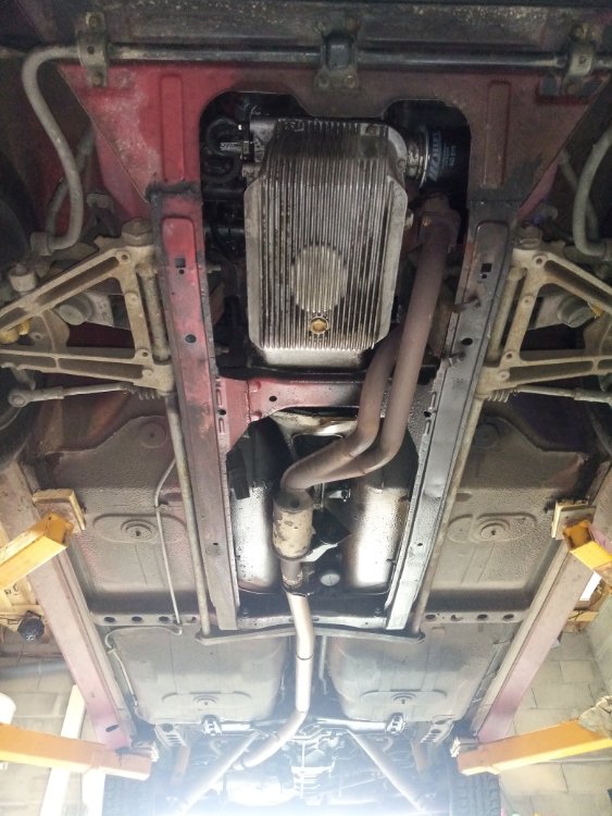

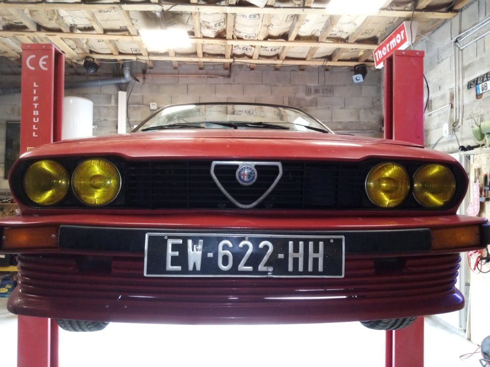

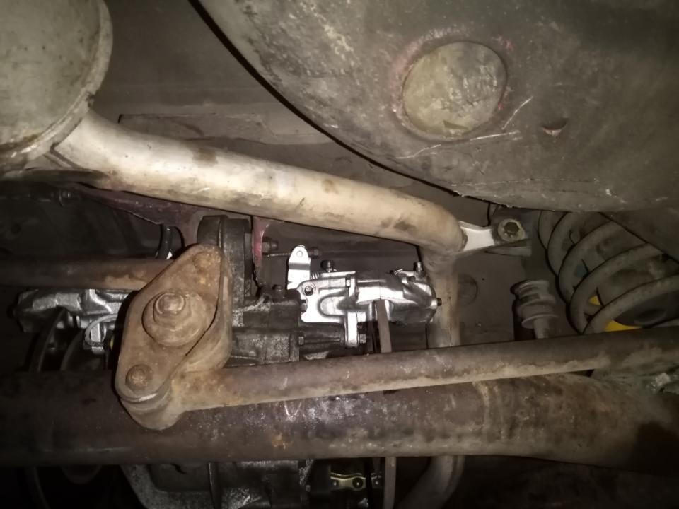

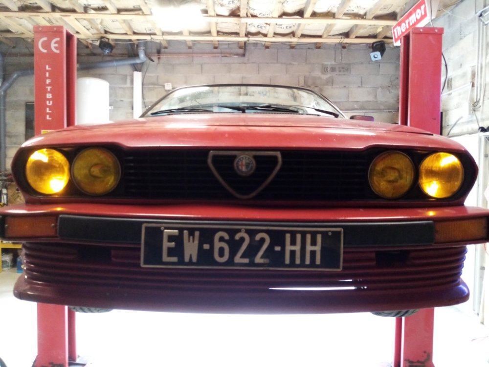

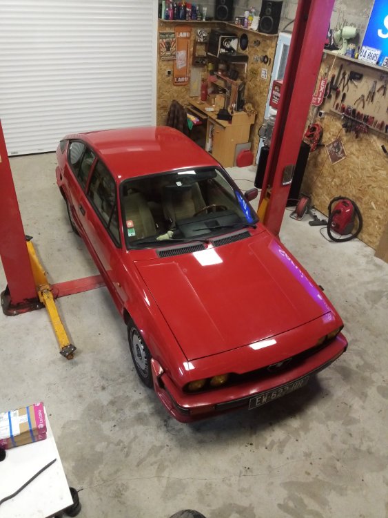

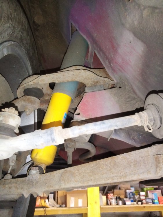

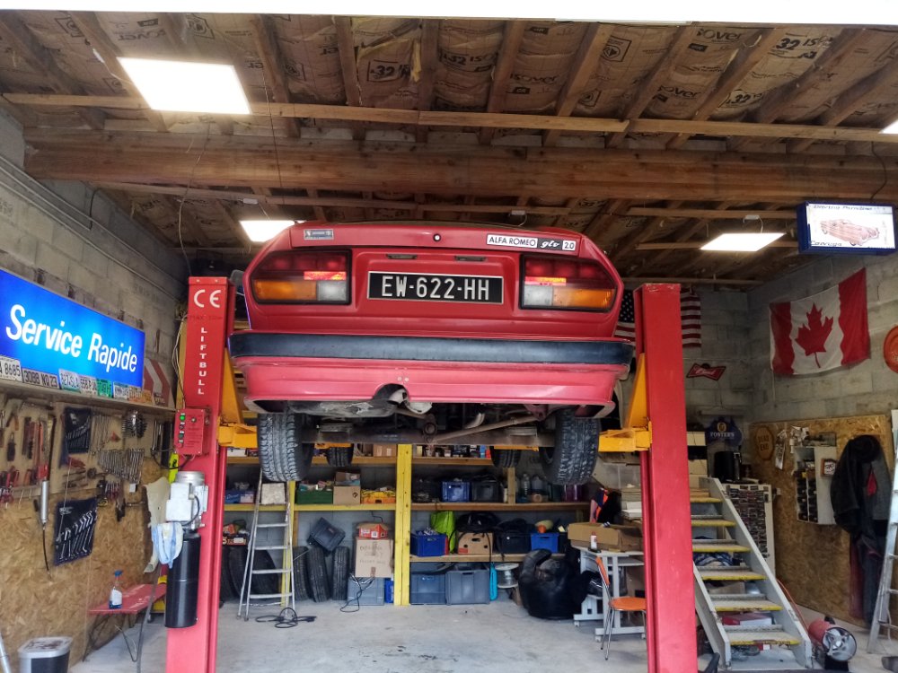

Elle roule régulièrement, mais ca fait depuis octobre que je ne l'avais touchée, et j'ai oublié le CT! Donc petite inspection avant le passage...

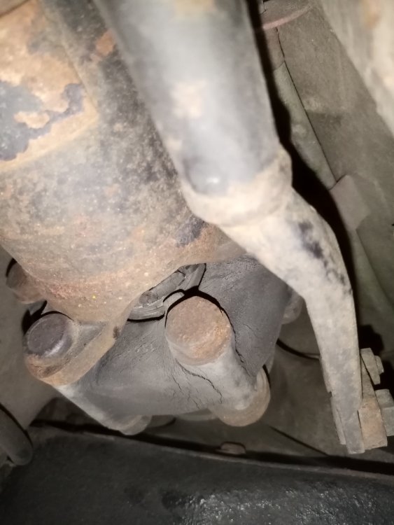

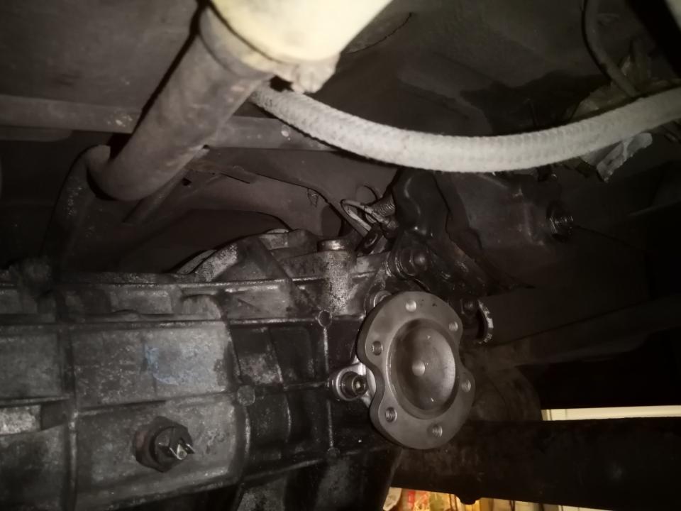

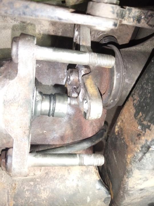

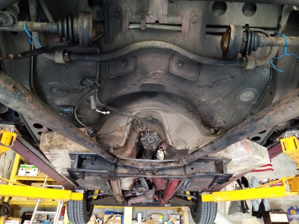

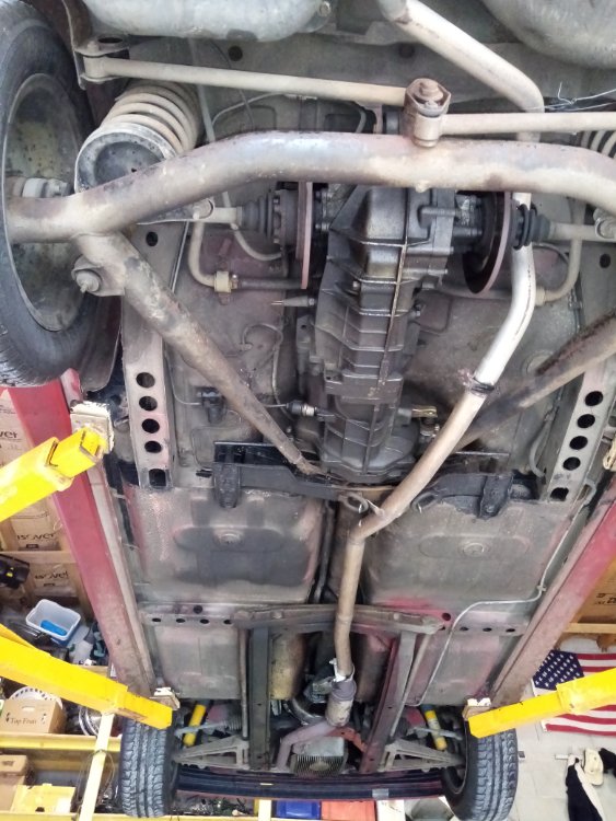

La boite, et le pont de dion
IMG_20230318_145459.jpg.897f2d088f56b782e2bd25f69011a152.jpgIMG_20230318_145548.jpg.25ef9c058b68e12031e093f923e0d87c.jpgIMG_20230318_145558.jpg.82c117fd5498399b6833b44d57e79a3a.jpgIMG_20230318_145603.jpg.86d9460387a28f3005c6eba637675adc.jpgIMG_20230318_145610.jpg.59dc93f7c3a892588e9da6d81a51106c.jpg

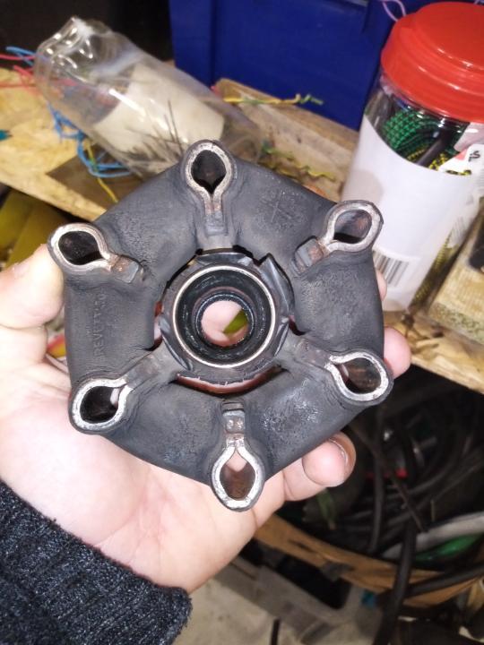

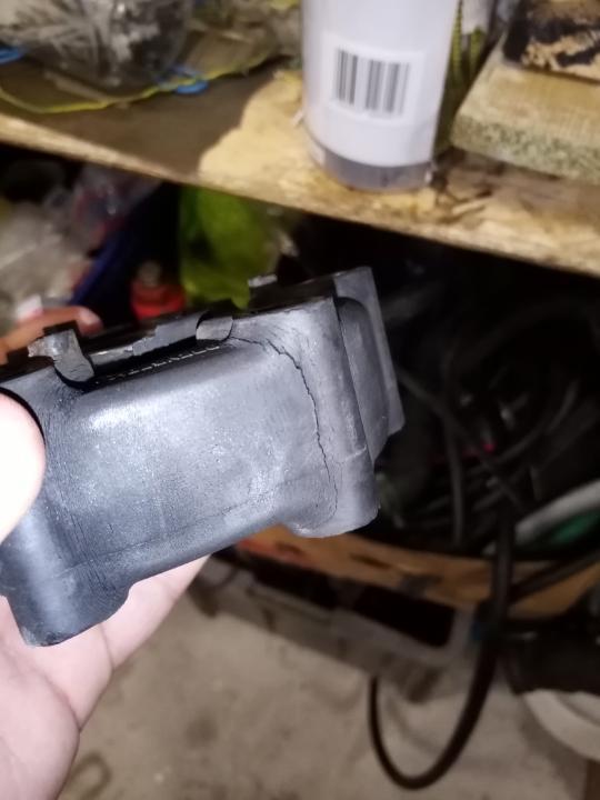

Le silentbloc d'arbre commence à mourir
Le problème avec les flectors neufs c'est qu'ils sont de si mauvaise qualité qu'on préfère encore laisser les anciens, même un peu craquelés.
L'arbre étant centré le risque de casse brutale est limité, au pire les fourchettes viendront se coller l'une à l'autre, et pour ça, faudrait que tous les caoutchoucs pètent.

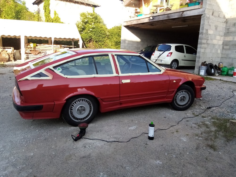

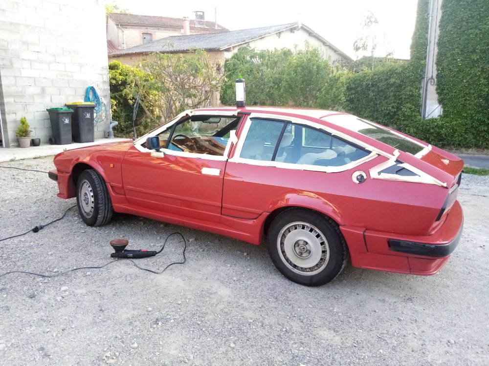

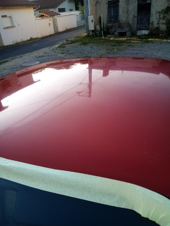

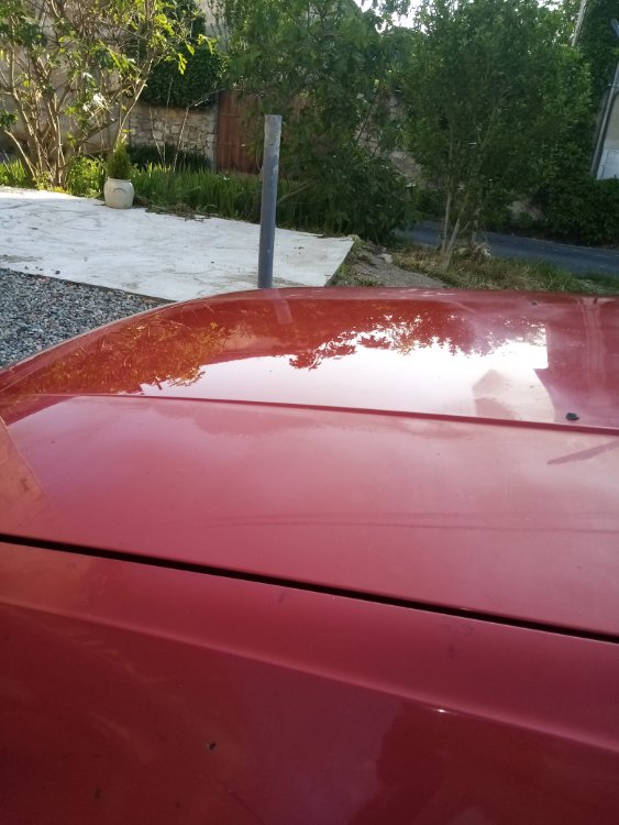

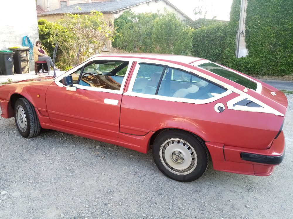

Elle a eu droit à une bonne séance de polish.
On commence par le capot, l'efficacité de ce produit est redoutable!!
Capot, aile et portière faites
Aile arrière finie
De l'autre côté, avant le polish
Et après!
La photo rends à peine hommage au résultat, c'est très flagrant de près
On le voit mieux sur le toit, à droite pas fait, à gauche fait
Résultat final

Seul bémol: en fin d'après midi, le synchro de deuxième qui a rendu l'âme sur un rétrogradage 4 - 2 un peu brutal. Bon, il était déjà pas en forme, j'avais déjà prévu un démontage, pour le flector. On a donc fini la session en évitant la 2, et le lendemain la 2 était revenue... allez comprendre.

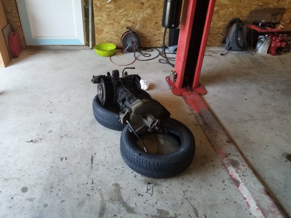

Du coup, boite tombée quand même... J'ai commencé par tomber l'ensemble pont-boite-embrayage, plus simple, sans pour autant tomber le de dion complet. On verra si l'embrayage a besoin d'un remplacement, mais à priori, non.
Y'a un peu de limaille... :sifflement:
Voilà! Stay tuned :)

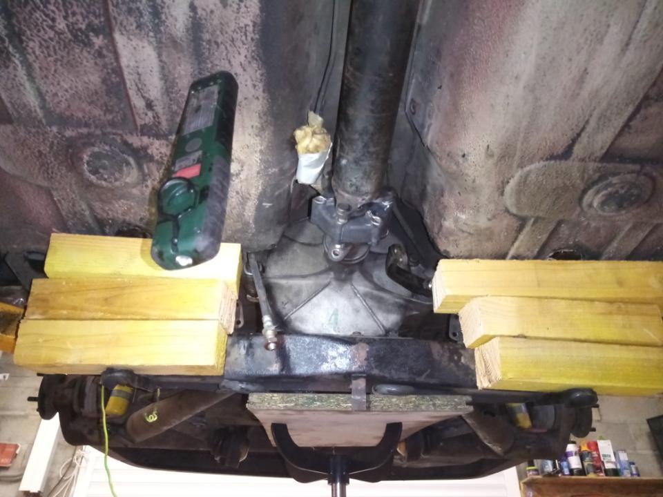

Je n'ai pas donné beaucoup de nouvelles, mais l'alfa est réparée.

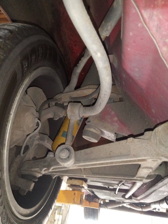

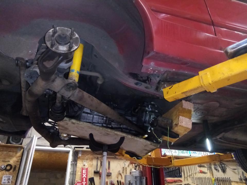

J'ai finalement tombé le de dion complet, pour remplacer les silentblocs qui commençaient à bailler pas mal.
Mise sur cale pour passer la boite entre le de dion et le coffre, et dégager assez d'espace pour emboiter l'arbre.
Je cale le téton mobile avec un joint caoutchouc pour éviter qu'il ne se mette de travers. J'ai fait l'opération deux fois car la première fois, malgré que à vu d'oeil "tout ce soit bien passé", les vibrations de l'arbre ne laissaient aucun doute sur son non alignement.
Remplacement du flector qui en a fait les frais
Le "nouveau", ancien mais toujours mieux que les neufs

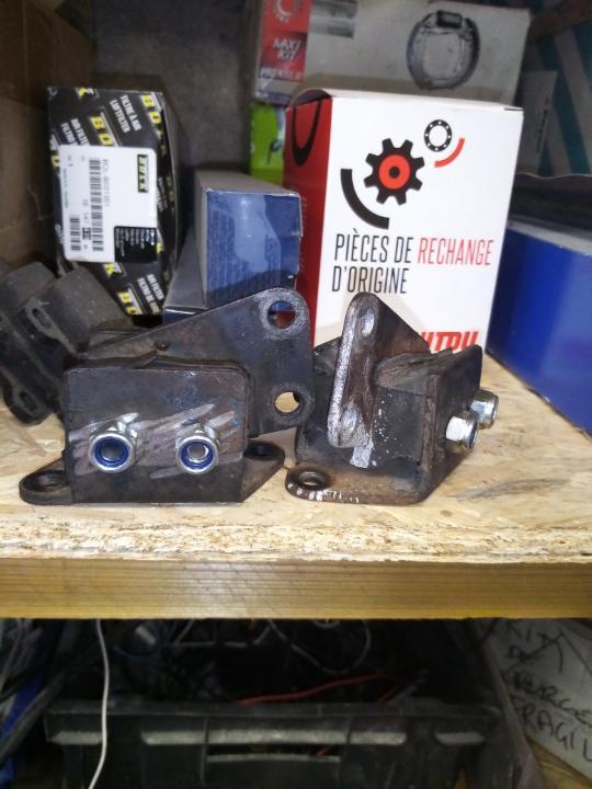

J'en ai profité pour refaire les support de boite

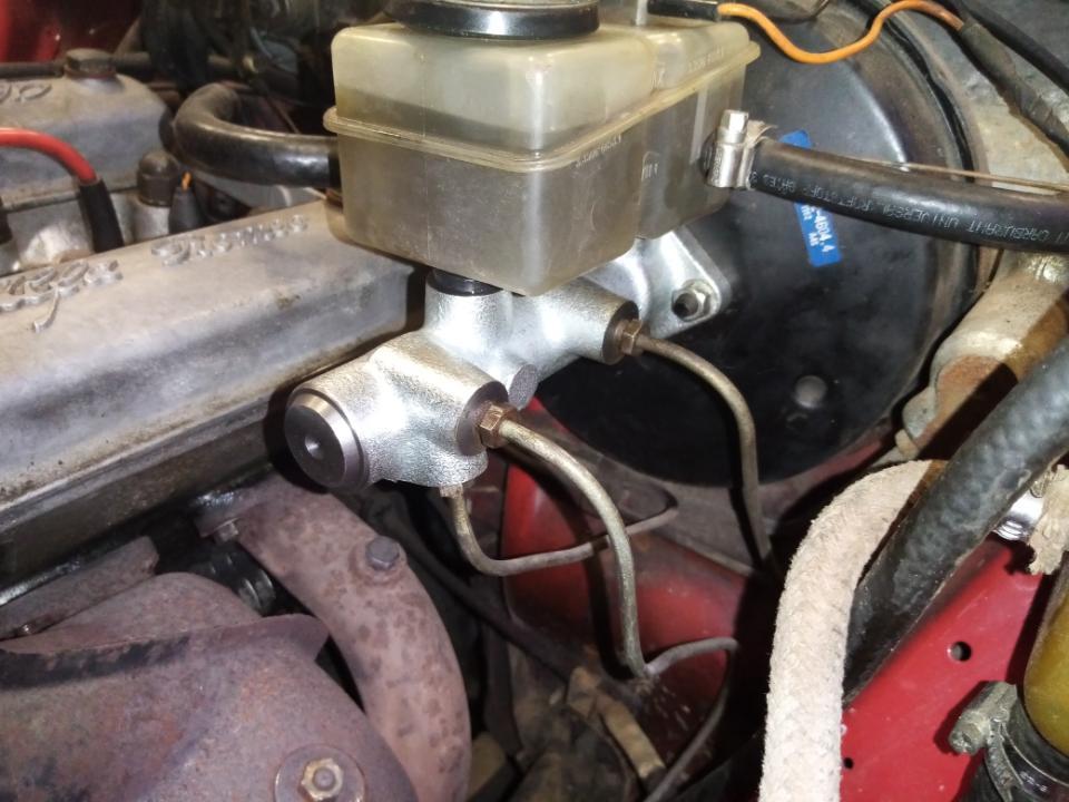

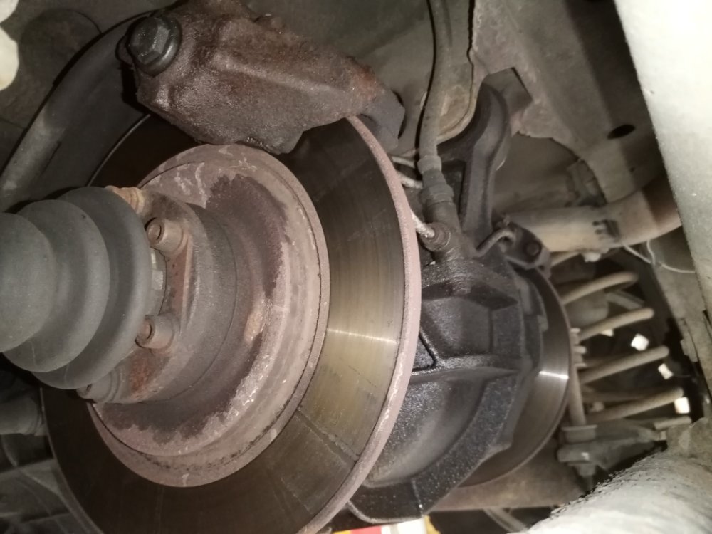

Remise en place du freinage, ou la galère a été particulièrement présente: impossible de purger ces freins correctement.
A force de serrer et desserer les purges et les vis de réglages, j'ai fini par exploser ces vénérables étriers. Donc commande de deux neufs, ce qui résoudra le problème quasiment immédiatement. Je pense qu'il devait déjà y avoir une faiblesse dans ces étriers.
Puisqu'un malheur n'arrive jamais seul, et à force de purge et de repurge, le MC m'a lâché: commande d'un neuf également.

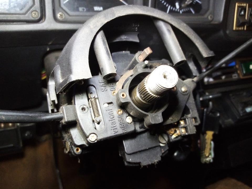

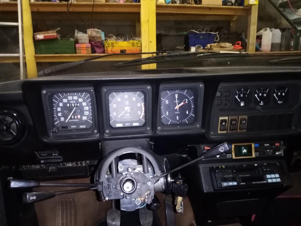

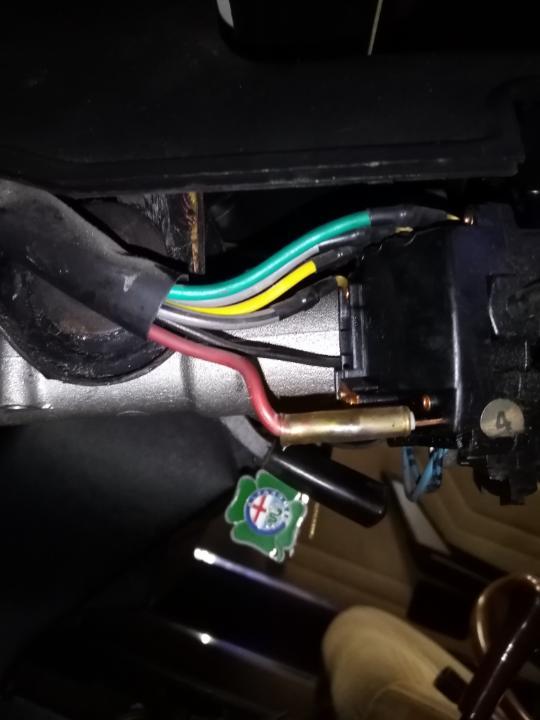

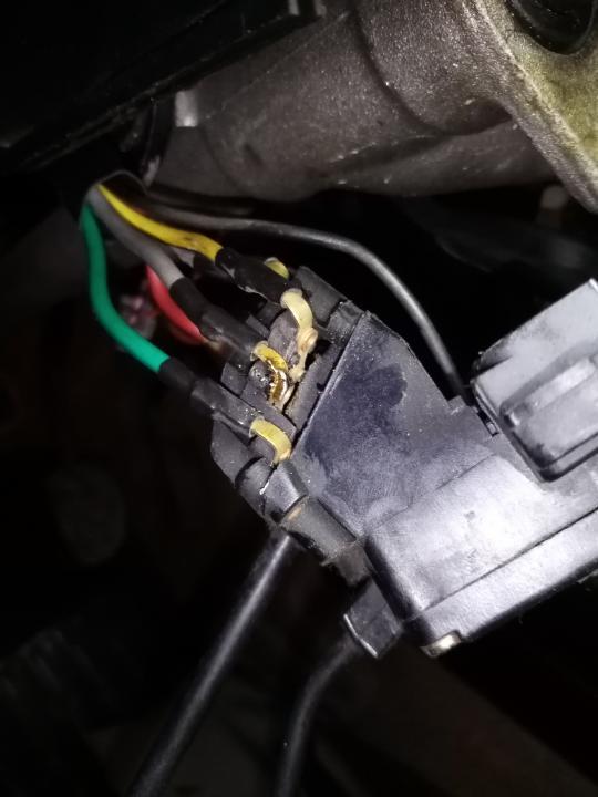

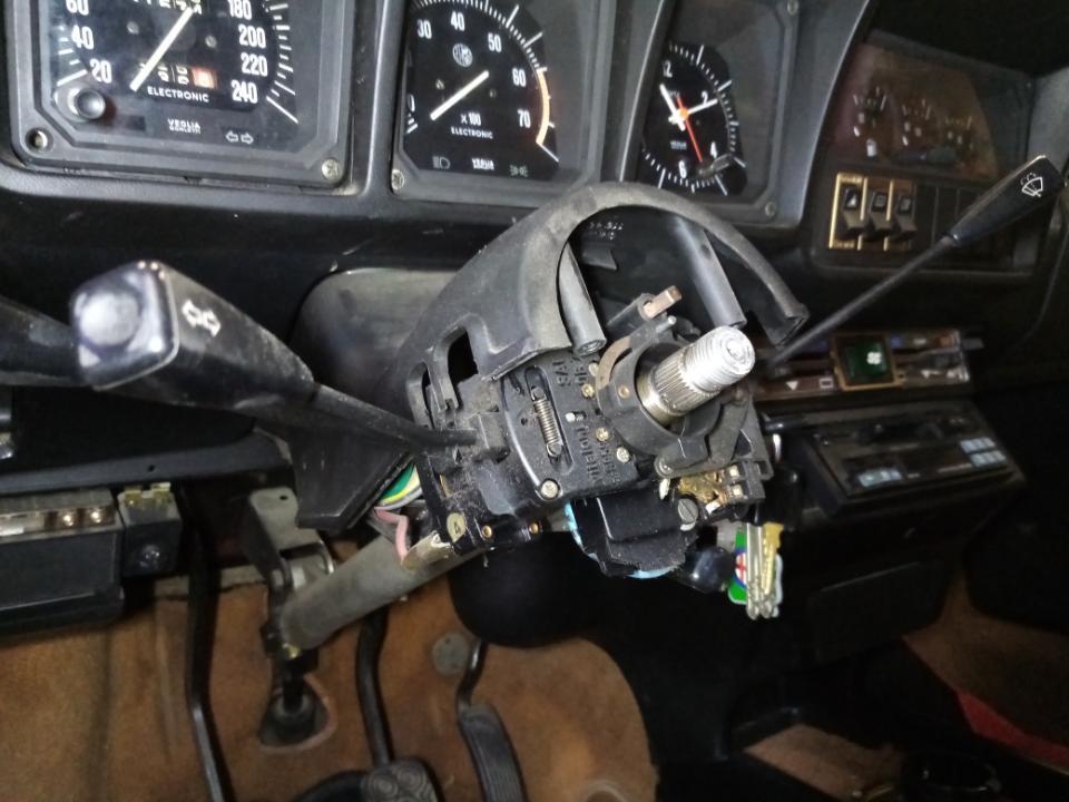

Péripétie finale, l'inverseur code/phare qui décide de ne plus fonctionner.
Démontage de la colonne:
Identification du problème, la lamelle du + (fil gris) est en partie désolidarisée.
Une simple petite soudure suffit à réparer, il faut être méticuleux et ne pas faire trop chauffer le fer (300°C max).
Réparation efficace.
Cerise sur le gâteau, j'ai trouvé un bocal lave glace neuf pour 40 balles, j'ai donc enfin retrouvé les fonctionnalités complètes de cette voiture, joie!
Et finalement, après toutes ces opérations, la voilà de nouveau sur la route, avec une boite refaite, un freinage neuf. Je n'ai pas remplacé l'embrayage, encore largement bon.
Par contre, j'ai fait sabler, regarnir en alu et repeindre les jantes. L'opération m'a coûté une petite fortune (600€ les 4), mais bordel, ça en jette.
Bref, prête pour cet été, où le circuit l'attends!

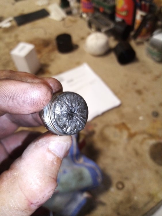

Bon, ben c'est la panne!
Session au circuit du mas du clos, 3 sessions qui se sont très bien passées, mais la 4ème a vu ma butée d'embrayage partir en morceaux. Petit extrait vidéo de la casse (vraiment sur les dernières secondes de la vidéo, ça coupe juste après le début du bruit terrible, la copilote a eu peur).

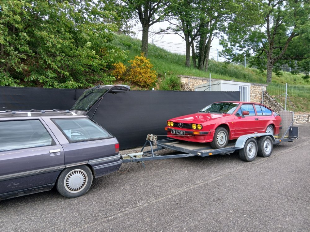

Retour sur plateau...

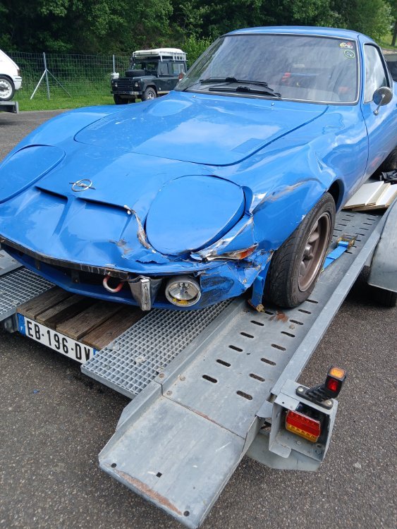

Bon, j'ai quand même eu plus de chance que le malheureux propriétaire de cette belle GT modifiée, qui a manqué un virage et à démoli une partie des glissières.
