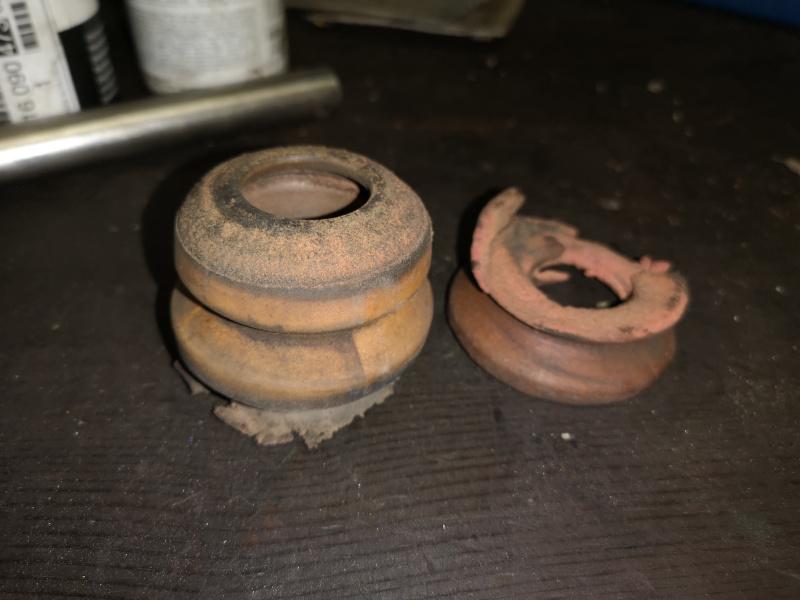

no.one Posté(e) le 18 Mars 2019 Auteur Signaler Posté(e) le 18 Mars 2019 Tiens, si on démontait les amortisseurs pour voir quelle tête ont les butées.... Celle de droite était montée à... droite, côté qui frottait.... La, chef, on peut dire que ça a fait son temps, on change !!! Ça devrait aller mieux avec les neuves !!

dirty Posté(e) le 18 Mars 2019 Signaler Posté(e) le 18 Mars 2019 Il y a 2 heures, no.one a dit : Tiens, si on démontait les amortisseurs pour voir quelle tête ont les butées.... Celle de droite était montée à... droite, côté qui frottait.... La, chef, on peut dire que ça a fait son temps, on change !!! Ça devrait aller mieux avec les neuves !! Oh ça va aller mieux je crois, oh que oui. 😉

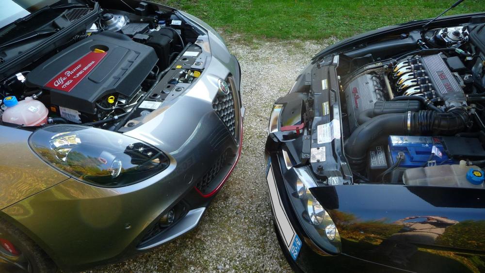

EtienneSoissons Posté(e) le 18 Mars 2019 Signaler Posté(e) le 18 Mars 2019 Le 15/03/2019 à 16:39, no.one a dit : Le 15/03/2019 à 13:45, EtienneSoissons a dit : Faut pas seulement changer les jantes, faut changer le moteur aussi : il est moche, et d'ailleurs il manque le cache en plastique dessus, pour cacher toute cette misère 😁! Mékilékon !! 😂😂 Non non non, suis pas si con que ça : tiens, regarde, chez Alfa, ils sont arrivés à la même conclusion que moi :

no.one Posté(e) le 25 Mars 2019 Auteur Signaler Posté(e) le 25 Mars 2019 Ça y est les gars !!! Le gtv a repris la route !!! 😊 Et niveau amortisseurs, c'est le jour et la nuit ! Plus aucun frottement sur les appuis et les compressions, plus de claquements dans les trous....👍👍C'était bien simplement les butées qui étaient mortes, je pensait pas que ça avait une telle incidence... Du coup je peux un peu me projeter et prévoir un petit week-end d'évasion avec madame loin des mouflettes ! Je pensait aller du côté du lac de Côme ou dans ce coin là... @dimmouthj'avais vu dans ton showroom que tu était allé te promener par la bas, sur un week end de 3 jours tu saurai me conseiller un petit bled sympa ? Si d'autres ont des conseils je prends aussi hein !!! 😊😉
