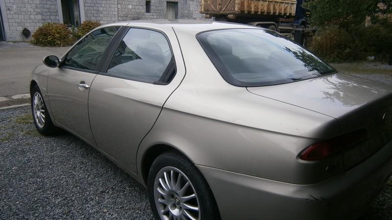

Michael159 Posté(e) le 4 Septembre 2018 Signaler Posté(e) le 4 Septembre 2018 Bonjour à tous .... et à toutes Tout d' abord je vous présente la "nouvelle" 156 de ma femme (voir photos). ça c' est la bonne nouvelle, mais il y en a une moins bonne Alors lors de l' accélération il y a un sifflement très fort. l' accélération est parfaite, très nerveuse, elle part dès les premiers tour..... et à partir de plus ou moins 2500 tours un sifflement très fort ! Si quelqu' un pourrait m' orienter ça serait très gentil .....
