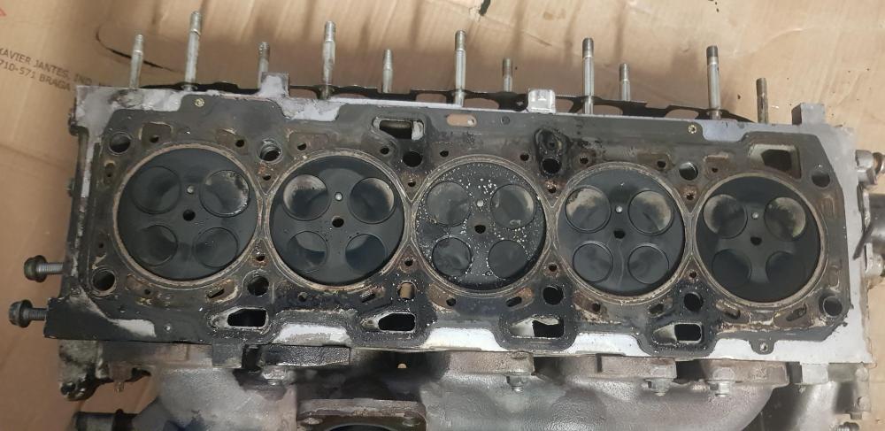

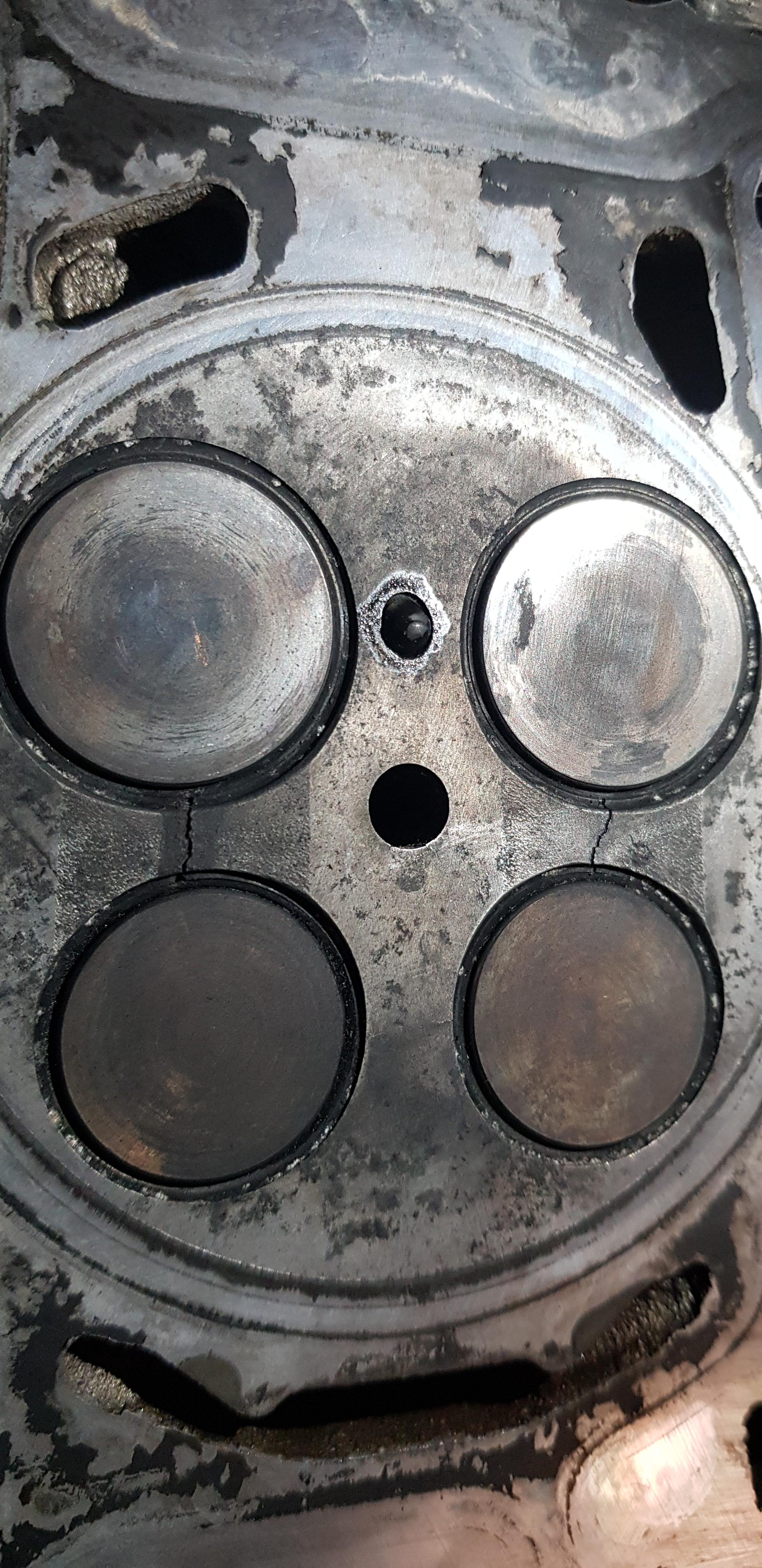

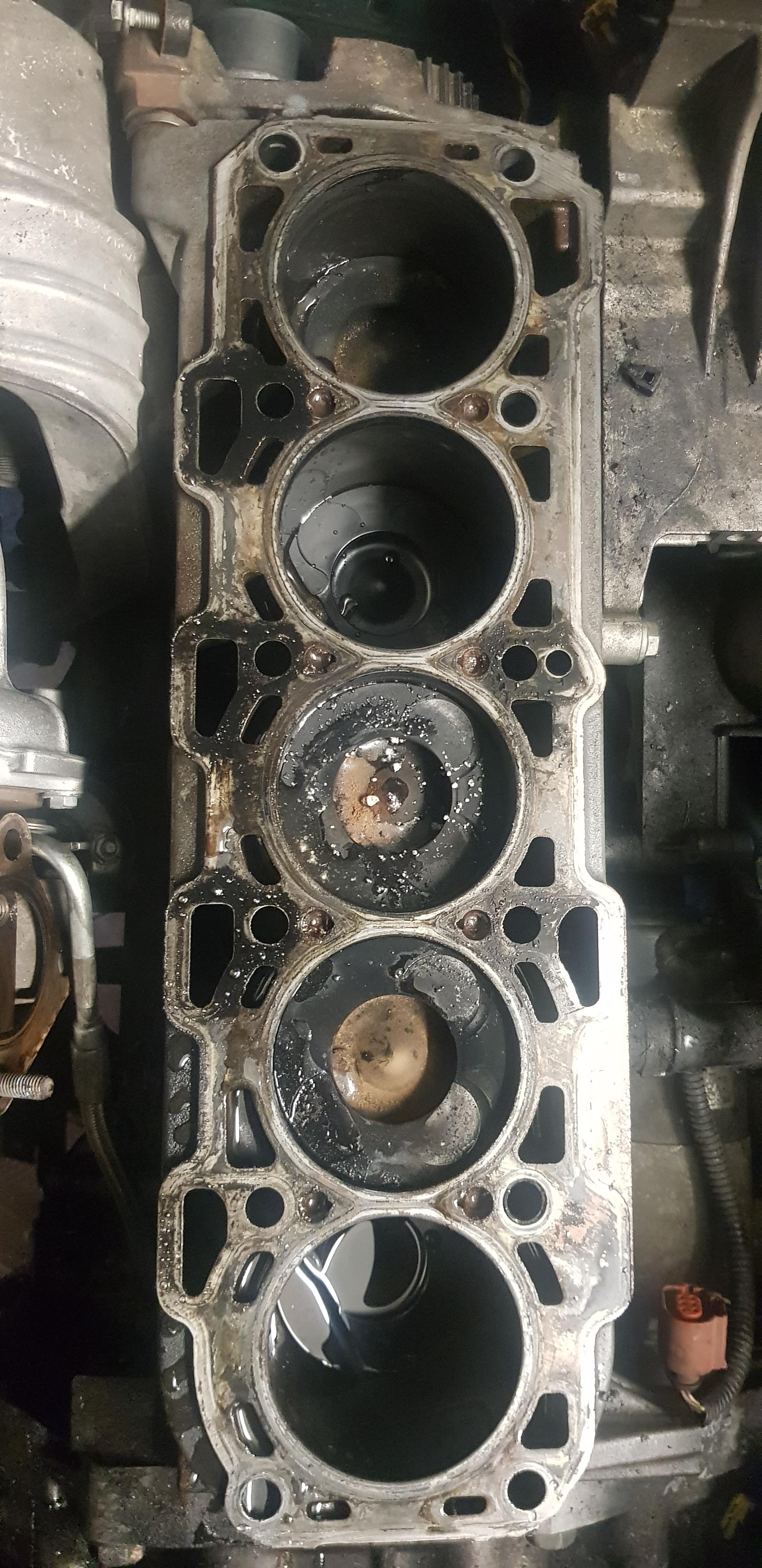

Jojoseph Posté(e) le 24 Mars 2020 Signaler Posté(e) le 24 Mars 2020 Bonjour, voilà une semaine que ma belle fume gris bleu et consomme trop de ldr du coup je me penche du côté refroidisseur de la vanne egr héhé, et bien non je les supprimer avec un tuyau que j'ai raccorder en espérant que Sa sois sa ,hélas non elle fumer toujours et grosse fumer épaisse la vrais grosse fumer brouillard bref déçu, je décide deculasser la bête voilà le résultat en image. J'aurais plusieurs question si toute fois une âme charitable puisse m'éclairer. Alors votre avis sur l'état de la culasse ? Et Y a t'il des model de moteur qui serait compatible avec la 159 2.4 jtdm 200 à savoir par exemple la lancia thesis ou un autre model de la filiale FIAT qui aurais un moteur 2.4 jtd 20vavles avec la même culasse ? Merci pour votre temp et réaction. Les photos de la culasse Et le cylindre en cause je suppose
mystery_077 Posté(e) le 24 Mars 2020 Signaler Posté(e) le 24 Mars 2020 Ce n'est peut être qu'un joint de culasse, envoie ta culasse en éprouvage
Jojoseph Posté(e) le 24 Mars 2020 Auteur Signaler Posté(e) le 24 Mars 2020 il y a 17 minutes, mystery_077 a dit : Ce n'est peut être qu'un joint de culasse, envoie ta culasse en éprouvage Tu pense ? Vue les fissures j'ai un gros doute. éprouvage avec le confinement toute les société sont fermer j'aurais bien voulu la passer au teste ..
franky12 Posté(e) le 25 Mars 2020 Signaler Posté(e) le 25 Mars 2020 bonjour, maladie bien connue des diesel normalement ça ne fuit pas vers le LR car c'est la ou la culasse est la plus épaisse mais vu l'état du bloc faire éprouvé le tarif étant d'environ 150.00€ change directement ta culasse en occase ( qui peut elle aussi être fendue ) contrôle aussi tes injecteurs et voir le calage distribution parce que a voir les photos ça ne brûle pas bien (suie) cordialement

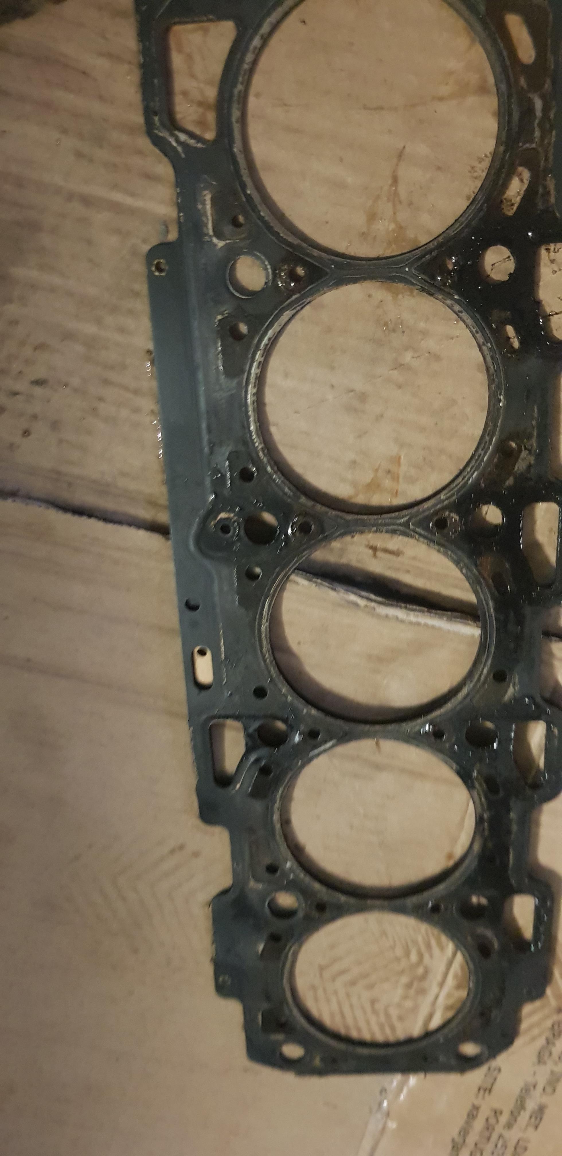

Jojoseph Posté(e) le 25 Mars 2020 Auteur Signaler Posté(e) le 25 Mars 2020 Je mes une photo du joint de culasse vous pensez qu'il est hs ?
franky12 Posté(e) le 25 Mars 2020 Signaler Posté(e) le 25 Mars 2020 bonjour, oui il est hs comme les vis a changées impérativement car serrées fort première passe 20 Nm deuxième passe 65 Nm troisième passe 90° quatrième passe 90° cinquième passe 90° cordialement

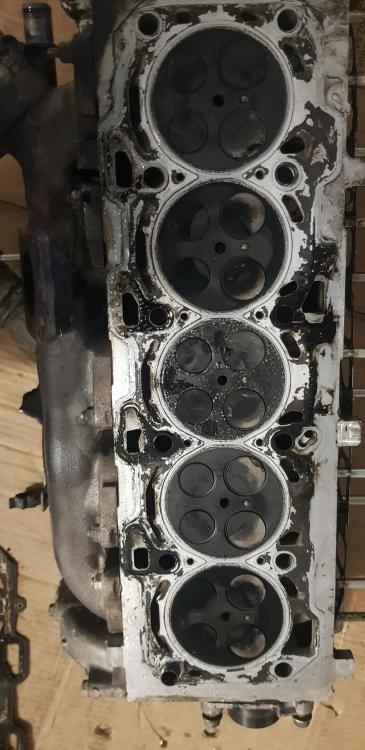

Jojoseph Posté(e) le 25 Mars 2020 Auteur Signaler Posté(e) le 25 Mars 2020 Merci pour vos suggestion je vais remonter l'ancien joint de culasse il fera l'affaire avec des vis que j'ai fait Moi même,,non je deconne J'ais commander un joint de culasse neuf avec les 12 vis 130euro le tout merci osc*** Je vous confirme que la culasse de la 166 ,156,thesis, 159,sont compatible c'est les même c'est le nombre de valve qui fait la différence si c'est du 20 valve c'est les même merci le group fiat je trouve sa géniale je vien de récupéré une culasse de thesis 2.4 20v jtd identique à la mienne 159 200cv juste que le prix et diviser par 3 voire 4 je vous mets une photo pour plus de détaille des 2 culasse alors c'est juste les collecteurs qui change de configuration voila voulu
