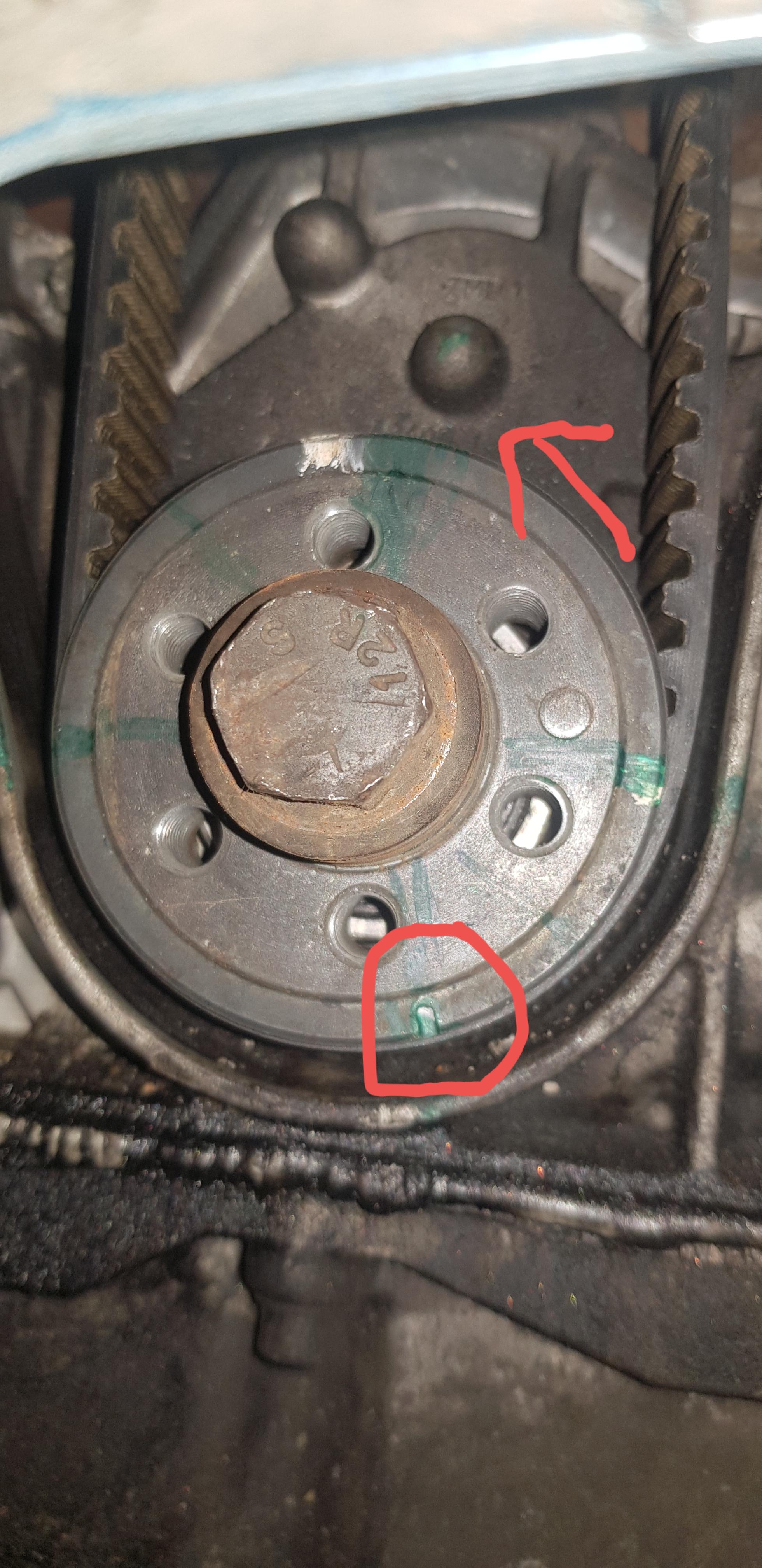

Oui jais un repère sur la poule il ya une fente mais ou elle doit être positionné aucune idée je joint une photo au cas ou .
Merci pour vos réponse
Tu regardes maintenant sur le bloc moteur côté gauche à peut près là où tu as un repère vert sur la poulie tu verras y'a un repère tu viens aligner le trait de la poulie sur ce repère, et quand je vois le nombre de repères sur la poulie, les distributions n'ont pas vraiment été faites comme il faut, je te conseille de la faire dans les règles de l'art si tu veux faire quelque chose de bien

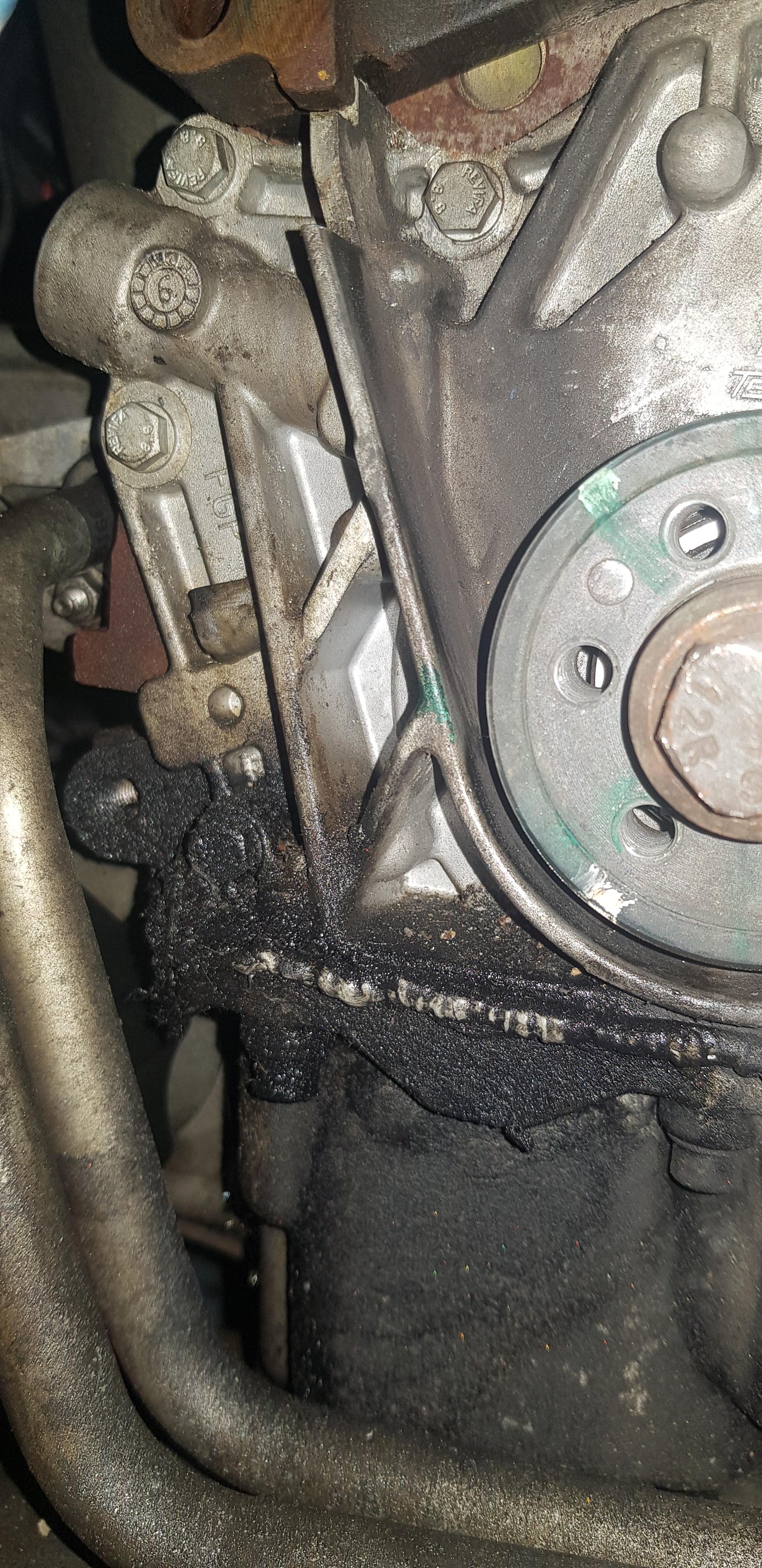

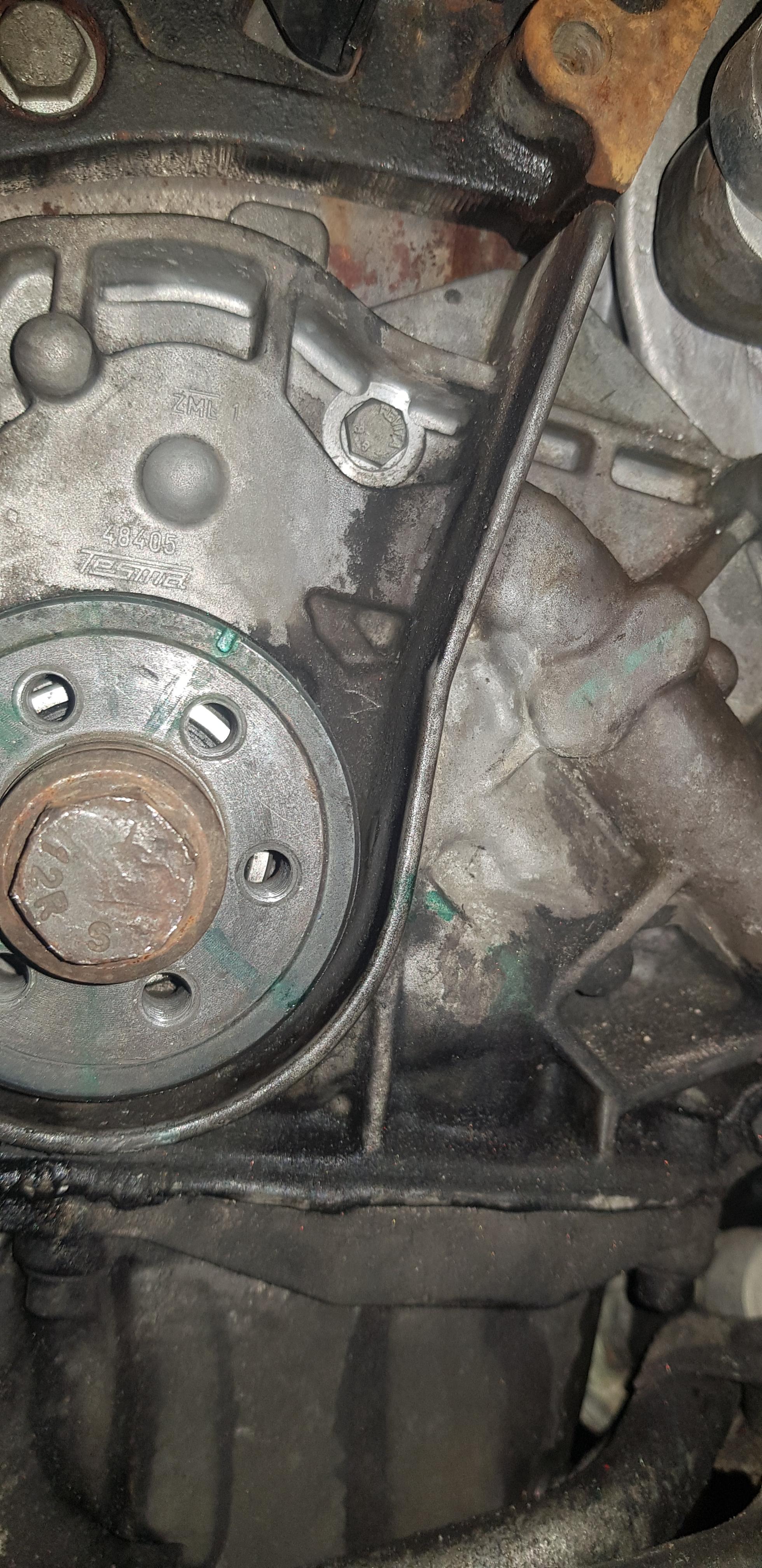

Oui les repères vert c'est les mien lol, à trop vouloir en faire en se mêle les pinceaux
Pour le coup à gauche je ne vois rien et à droite nomplus à moin que mes yeux me joue des tour
pour moi, le mieux c'est de sortir l'injecteur numero 5, le plus pret du volant moteur l'injecteur 1 le plus pret de la distribution, et d'y faire entrer une aiguille à tricoter par exemple. Le bon calage, c'est le PMH, quand l'aiguille ne monte ni ne descend. Pour l'arbre a cames, enlever le cache, et faire entrer une pige du bon diametre, faire tourner l'arbre a cames et quand la pige entre a fond dans le trou, c'est calé.

Effectivement on dirait que tu n'as pas repère, sur la mienne de souvenir il y avait un espèce de décrochage sur l'aluminium qui quand le moteur était calé avec les piges, le repère du vilebrequin était aligné sur le décrochage du bloc
