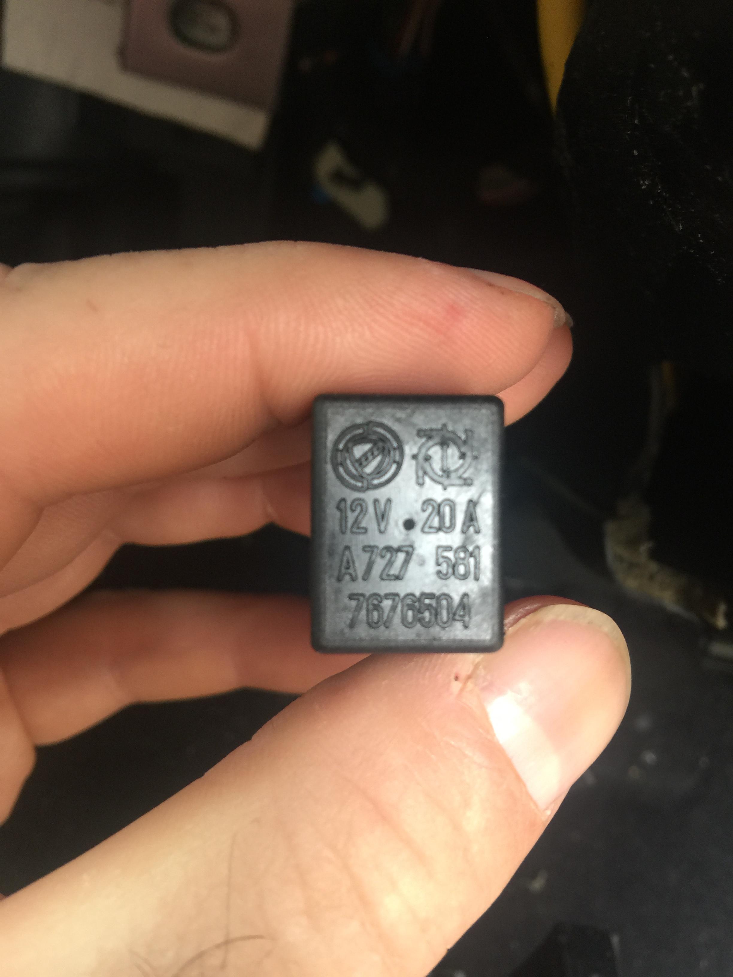

Emlo Posté(e) le 10 Mai 2020 Signaler Posté(e) le 10 Mai 2020 Bonjour à toutes et à tous, depuis quelques jours, j'ai un soucis avec ma voiture, en effet, la ventilation reste allumée en permanence même quand je coupe le moteur. La seule solution que j'ai trouvé pour l'instant est de débrancher la batterie. En regardant la RTA, le relais qui correspond est le J35 qui se trouve sur le bloc de chauffage. Mon problème est que je ne le trouve pas 😂. Sur la vue éclatée du bloc de chauffage, aucun relais. J'ai trouvé dans l'étude 156, page 144, une indication que ce relais se trouve bien sur le bloc de chauffage mais sans plus de précision. J'ai cherché dans les pages du forum mais je n'ai rien trouvé (bon c'est vrai que je ne suis pas très doué pour chercher, en fin surtout pour trouver 🤣) Si un ou une d'entre vous peut m'indiquer ou se localiser ce relais ou m'orienter vers un tuto, ça serait super cool. Merci d'avance

Emlo Posté(e) le 11 Mai 2020 Auteur Signaler Posté(e) le 11 Mai 2020 Bonjour et merci de ta réponse rapide, j’ai démonté la moquette ainsi qu’en que la boite à gant. Le seul relais que j’ai trouvé est de 20 ampères et ne correspond pas à celui que je cherche qui doit faire 30 ampères.
