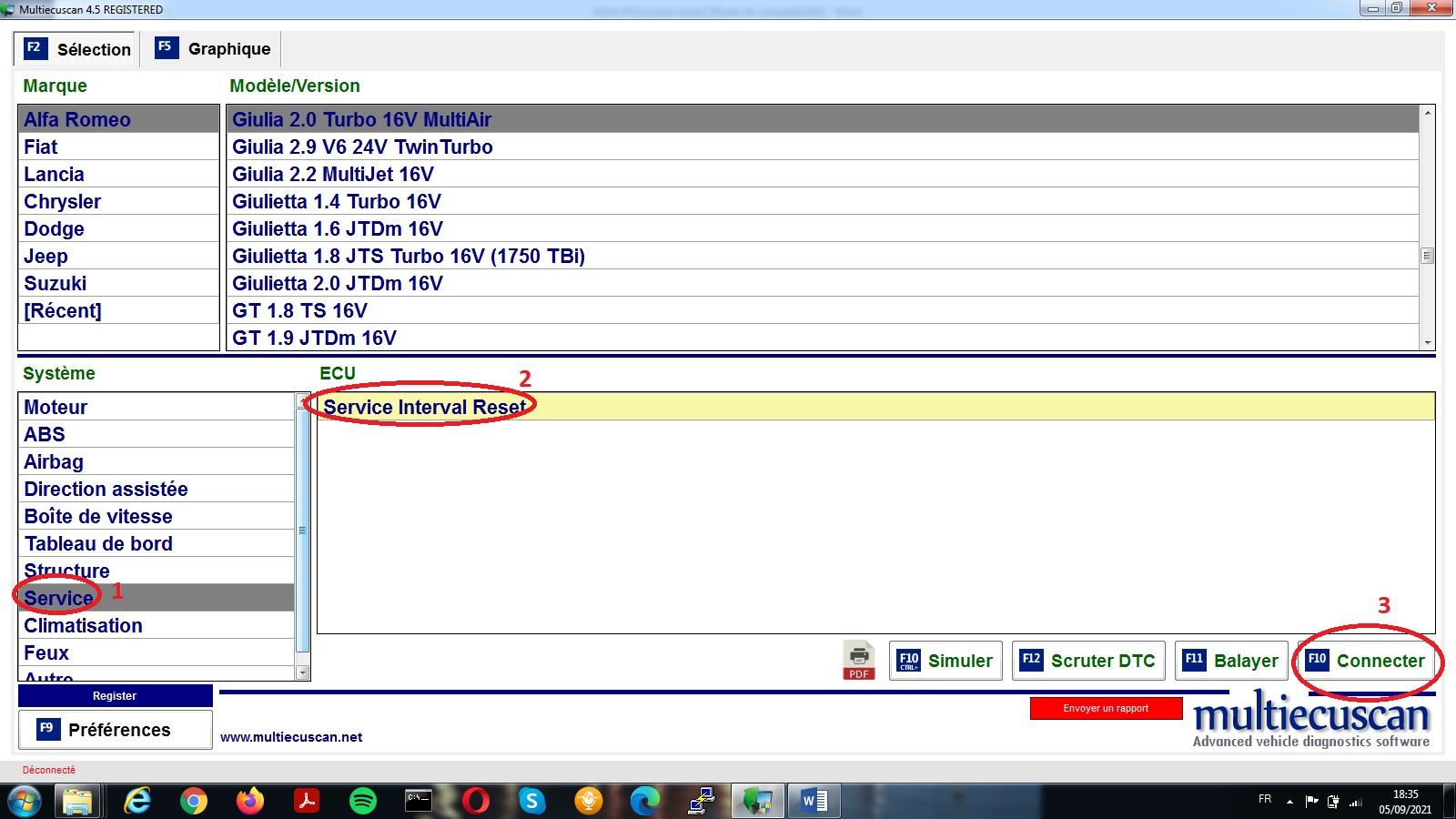

Bonjour
voir mes captures d'écran pour la remise à zéro et la rénit de la qualité de l'huile.
1_interface.thumb.jpg.66754cfe77bfbacd3bd22fa21df6c27b.jpg2_remisea0.thumb.jpg.ae6af3124cb8c5c85354a3f32f644e2a.jpg3_service.thumb.jpg.e1e5fbae14db7173b808337e80cf570c.jpg4_connexion.thumb.jpg.e42a09ea91dc956d9e54daaa06f34dc0.jpg5_indicateur.thumb.jpg.98ea4d571f796bcaf9686c16c4def8a7.jpg6_resethuile.thumb.jpg.d6fd2e0beb954a91838860b328d3aeb8.jpg

bon, après un peu de ménage sur mon Macbook/VirtualBox/Win10 virtualisé, j'ai enfin un support USB fonctionnel
j'ai donc le message qui s'affiche au démarrage du véhicule :
AM-JKLVjTioBxS0CqHFxvkdqoW3unsXAkoXcY7f4
et ça donne ça dans MES :
AM-JKLUeQ8hYXeh9NIECHY1bPAxMympiZ7WFUzjs
tout a l'air OK sur le module "Service module" : il me reste 160j / 7600Km avant la prochaine vidange (ce qui correspond au dernier entretien)

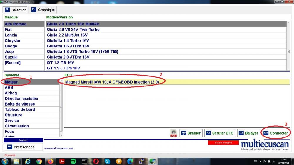

par contre sur le module du moteur
AM-JKLU_qM7r59hBHI8oiyaKD6FpRy_bGx8PnpR6
C'est ce point qui génère le message ?
Bon de toute façon, je suis bon pour un passage au garage, j'ai un autre voyant qui s'est allumé quand j'ai mis le contact avant de brancher la prise (je vais faire un sujet dédié...)
bordel... autant de merdes en 6 mois avec la Giulia qu'en 13 ans avec la Golf...
Qui a fait la dernière révision ? Il a peut-être oublié de ré-initier la dégradation de l'huile.

je verrai ce soir pour passer un coup de MES pour effacer les erreurs sur les modules, et réinitialiser le voyant de dégradation d'huile

Je viens d'effectuer le reset de qualité de l'huile avec MES.
Et je n'ai plus de voyant au démarrage me demandant de faire la vidange.
gif-joie-.gif?resize=245,245
Le niveau d'huile est bon, les intervalles de révision (Km & durée) ont bien été réinitialisés lors de la vidange, mais le garage avait "oublié" de reset le calcul de qualité de l'huile.
