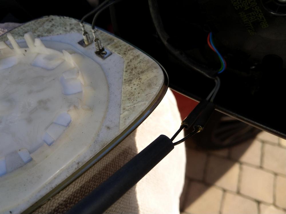

-Remus- Posté(e) le 20 Août 2021 Signaler Posté(e) le 20 Août 2021 Hello Je confirme pour le rétro droite. Le cas est identique sur les Giulietta, les sondes peuvent être trouvées sur Amazon, par exemple, ce sont des 10 k. Il faudrait que tu te renseignes sur la valeur, en ohms, de ces sondes. Ce ne sont peut -être pas des 10k, bien que j'en doute.. Voici un lien pour ces sondes: https://www.amazon.fr/Capteur-temperature-SODIAL-thermistance-etanche/dp/B01EIYCW5O/ref=sr_1_1?__mk_fr_FR=ÅMÅŽÕÑ&dchild=1&keywords=sonde+de+température+10k+giulietta&qid=1629480744&quartzVehicle=2-10057&replacementKeywords=sonde+de+température+10k&sr=8-1 S'il s'agit de celles-là, il te suffit: -D'enlever le miroir avec une sangle, en tirant et en coulissant par derrière et progressivement. -Relever les deux fils concernés, ils sont gris sur les Giulietta, et au nombre de deux.. -Perso, je les aies coupé au plus ras, et, en laissant l'ancienne sonde sur place, ressouder les fils.. -Placer la nouvelle sonde du coté de l'habitacle, pour se protéger des vibrations. - Ensuite, attendre que la sonde se mette à la température du moment, tu n'auras pas la valeur en instantané. Un exemple de montage: Si les photos apparaissent dans l'ordre, tu as: - 1 - Entouré en rouge, la sonde, et en vert les fils coupés( ah bah non, elle est en 4ème ) désolé - 2 - l'assemblage, avec gaine thermo - 3 - Après soudure, la deuxième gaine thermo - 4 - La....... "méthode", de rangement avec une mousse pour limiter les vibrations Perso, j'ai fait ça en une petite heure, le plus dur est d'enlever le miroir, si tu le tires en douceur et en tournant la sangle, il devait partir sans soucis. Voilà, il te reste à être certain de cette valeur de 10K.. Sinon, le tarif d'un retro complet et de l'ordre de 400/500 euros sur une Giulietta, alors une Giulia, imagines...

-Remus- Posté(e) le 20 Janvier 2022 Signaler Posté(e) le 20 Janvier 2022 Hello Il suffit de passer la sangle, doucement, derrière le miroir, de tirer lentement en coulissant d'une main à l'autre, puis en tirant progressivement, de faire venir le miroir... Si tu le fais avec douceur, pas besoin de forcer, il viendra de lui-même..
Moumoun72 Posté(e) le 21 Janvier 2022 Signaler Posté(e) le 21 Janvier 2022 Merci, la sangle tu l'as passe horizontalement ou verticalement. Ce matin il fait -2° et pour la Guigui 20°, je suis bon pour la changer 👍 pour le tuto cela va clairement m'aidé
-Remus- Posté(e) le 22 Janvier 2022 Signaler Posté(e) le 22 Janvier 2022 Hello Verticalement, par rapport à la hauteur de ton miroir.... Tu coulisse derrière celui-ci, tirer un coup main droite, un coup main gauche, etc..et petit à petit, tu forces de plus en plus, progressivement...

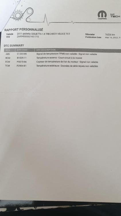

Moumoun72 Posté(e) le 18 Mars 2022 Signaler Posté(e) le 18 Mars 2022 Le 22/01/2022 at 20:17, -Remus- a dit : Hello Verticalement, par rapport à la hauteur de ton miroir.... Tu coulisse derrière celui-ci, tirer un coup main droite, un coup main gauche, etc..et petit à petit, tu forces de plus en plus, progressivement... Aujourd'hui c'est fait, je viens de remplacer la sonde de température extérieure. Le tuto ma vraiment aidé. Merci. Ps: le manque de température de la sonde me donner un défaut moteur
-Remus- Posté(e) le 21 Mars 2022 Signaler Posté(e) le 21 Mars 2022 Cela fonctionne ou pas?? Bizarre ce dysfonctionnement .. Je n'ai jamais eu de problème, j'ai acheté ma sonde chez Amazon..
cartemere Posté(e) le 24 Mars 2022 Signaler Posté(e) le 24 Mars 2022 l'information de T° est remontée au calculateur moteur, qui l'utilise pour ajuster la carto d'enrichissement (notamment pour le démarrage à froid). ça me semble donc pas anormal d'avoir un code erreur OBD qui remonte sur le module du moteur. et je ne sais pas si ce code OBD est persistant, ou si il disparait de lui même lorsque les valeurs reviennent dans la plage attendue
Moumoun72 Posté(e) le 28 Mai 2022 Signaler Posté(e) le 28 Mai 2022 Le 21/03/2022 at 21:01, -Remus- a dit : Cela fonctionne ou pas?? Bizarre ce dysfonctionnement .. Je n'ai jamais eu de problème, j'ai acheté ma sonde chez Amazon.. Salut Désolé je me suis mal exprimé, ça fonctionne correctement, le défaut moteur c'était avant le remplacement de la sonde 😉

Dagostino Posté(e) le 7 Avril 2023 Signaler Posté(e) le 7 Avril 2023 (modifié) Bonjour, j'ai su démonter le miroir du rétroviseur de mon Stelvio. Les fils à couper ce sont bien le noir et mauve/vert ? Les fils ne sont pas très longs pour pouvoir manoeuvrer... D'avance merci. Modifié le 7 Avril 2023 par Dagostino
-Remus- Posté(e) le 8 Avril 2023 Signaler Posté(e) le 8 Avril 2023 Sous confirmation, parce que le modèle est différent, je te répondrai oui; simplement si les fils gris sortent bien de la sonde. Dans ce cas, tu ne peux te tromper.. N'oublie de passer de la gaine thermo avant les soudures, ne serait-ce que pour protéger celles-ci. Une fois fait, tu recentres ta gaine sur tes soudures et un coup de briquet suffit pour les rétracter . Choisi une gaine proche du diamètre des tes fils, l'effet de rétractation a une limite... Ensuite, j'avais laissé la sonde d'origine sur place, tout simplement pour éviter que l'eau s'infiltre....
