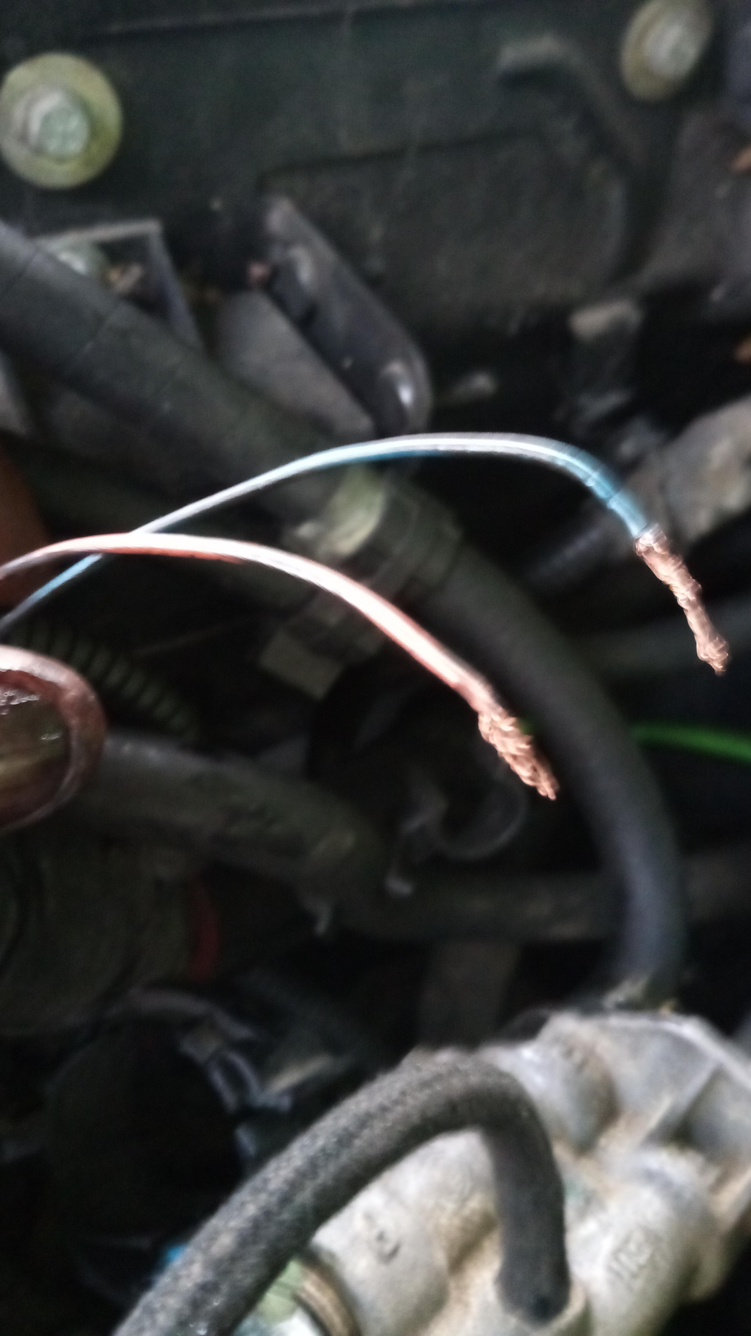

  18. Bonjour j'ai les fils de la pompe qui on été coupé par je ne sais qui es que quelqu’un pourrais poster une photo des fils de la pompe a injection pour que je puisse les remettres merci

  21. j'ai pas de photo cet la meme si tu veux envoyer moi un mail je t'enverrai la photo alx71@hotmail.fr
