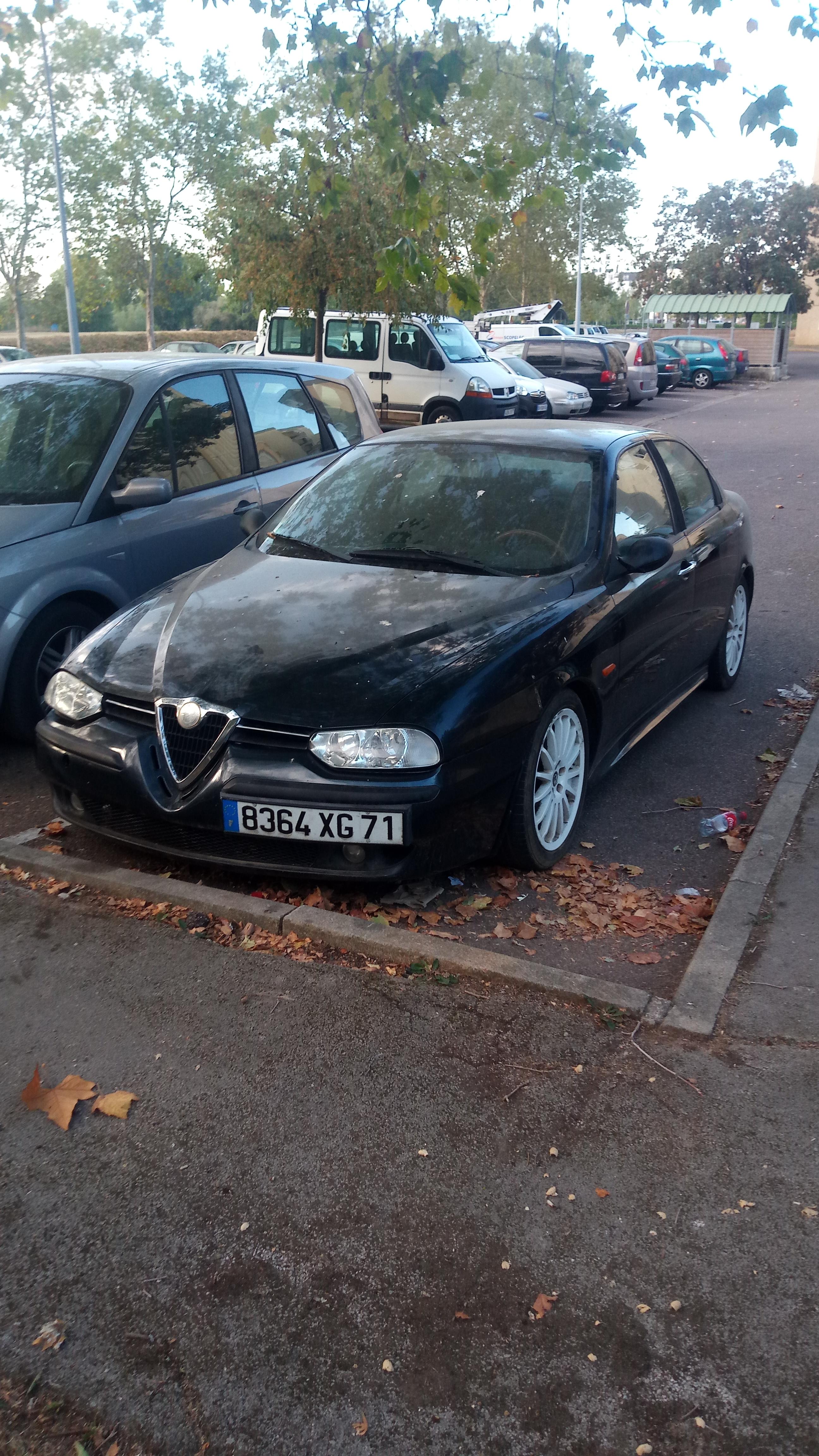

Bonjour je viens de récupérer une alfa 156 2.4 jtd phase 1 de 2000 apparemment le calculateur est foutu le voyant antidémarrage s'allume je n'ai accès avec la ds150 qu'au calculateur moteur je suis a la recherche d'un kit de démarrage
