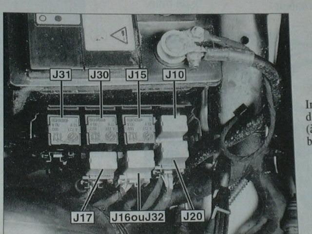

  13. je vient de vérifier a la valise 96 degrés le ventilo ce déclenche a l'affichage j'ai 130 degrés
  14. enfin de compte ma ventilation s'enclenche bien mais le souci même le ldr tiède la voiture est a 110 degrés il faut que la température monte a 130 degré et la les deux ventilo s'enclenche le voyant de température ne s'allume pas et le thermostats et la sonde de température sont neuf j'ai tous vérifier maxi fuse relai etc
  15. es que tu a essayer de tester avec un multimètre l'alimentation a la prise es que la jauge fonctionne
  16. essaye d'inverser le j 16 et le j 17 pour voir
  17. j'ai eu aussi un problème de relai et ce net pas celui montré dans la rta je suis toujours sur ma panne de ventilation moteur rta de merde
  18. Bonjour jai un problème je n'ai pas de ventilation moteur première ou deuxième vitesse les ventilateurs moteur s'enclenche lorsque je débranche la sonde de température j'ai changer les thermocontact lorsque que j'ai eu la première fos le problème j'ai toucher les prise derrière le phare droit le ventilateur cet alors enclencher je dois surement avoir un problème sur la connectique mis quel sont les fills qui commande les ventilo les gros de la pris du haut e sont ceux des thermocontact es que je peut me fier au couleur des fils ou i a t'il des numéro sur la prise
