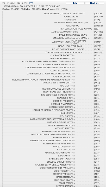

Non ce sont des phares bi-xenon : Bi-xénon signifie que les feux de croisement et de route sont assurés par un seul module de projection…
Non je ne confirme pas, ce sont des phares bi-xenon.
La finition Ti est arrivée avec l'année modèle 2008…
Ça fait beaucoup d'options spécifiques à la Ti manquantes. J'ai trouvé ce catalogue italien, je n'ai pas tout vérifié, mais la finition Ti italienne a l'air comparable à la française. https://asset.moto.it/pricelist/auto/19f14103ed9b601e263e70a40278743f/159.pdf
Avec le VIN, tu peux avoir la liste des options usine dans ePer. Dans trim level, la finition Ti correspond à "Sport Plus" manual ou auto. Voir ici par exemple : https://www.pekidi.com/navi L'absence de badges était une option gratuite, sinon ils ont été retirés après.
