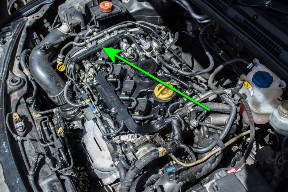

Le carburant arrive jusqu'à la rampe d'injection ?

Salut. Quand tu as changé la distribution, tu as vérifié qu'elle n'était pas décalée avant ? Tu as utilisé les outils de calage, ou tu as fait sans ? Tu as monté des pièces d'origine ou des adaptables ?
