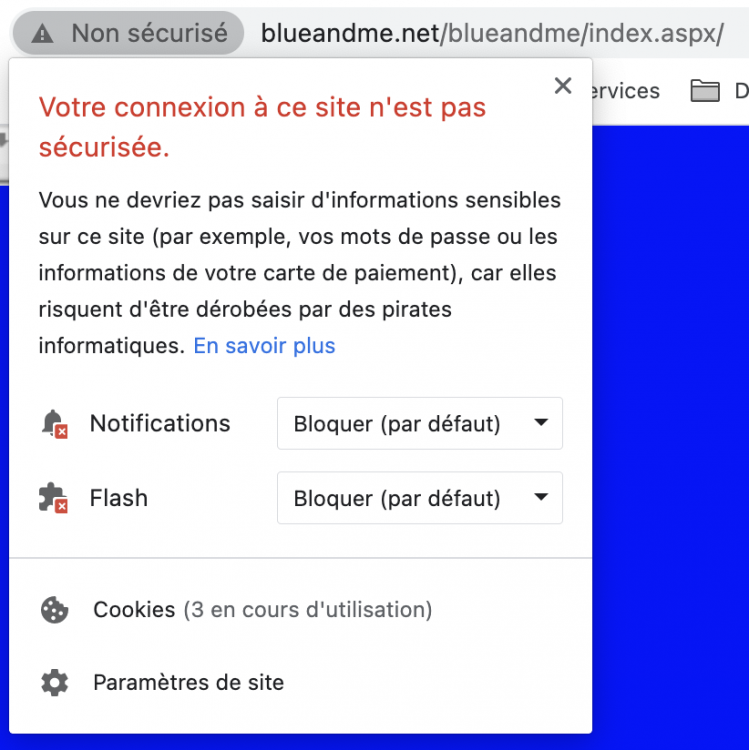

Il y a aussi eu des mises à jour du logiciel système Blue & Me. Le site pour les télécharger est encore en ligne, mais compliqué d'accès car tout en Flash qui est obsolète aujourd'hui. Sur Chrome (sur un Mac ici) il faut autoriser le plugin manuellement, en cliquant sur le triangle à gauche dans la barre d'adresse. http://www.blueandme.net/blueandme/index.aspx/ -
La semaine dernière j'ai réussi à aller sur le site Blue & Me avec Chrome. Pour ça il faut autoriser l'exécution du plugin Flash.
