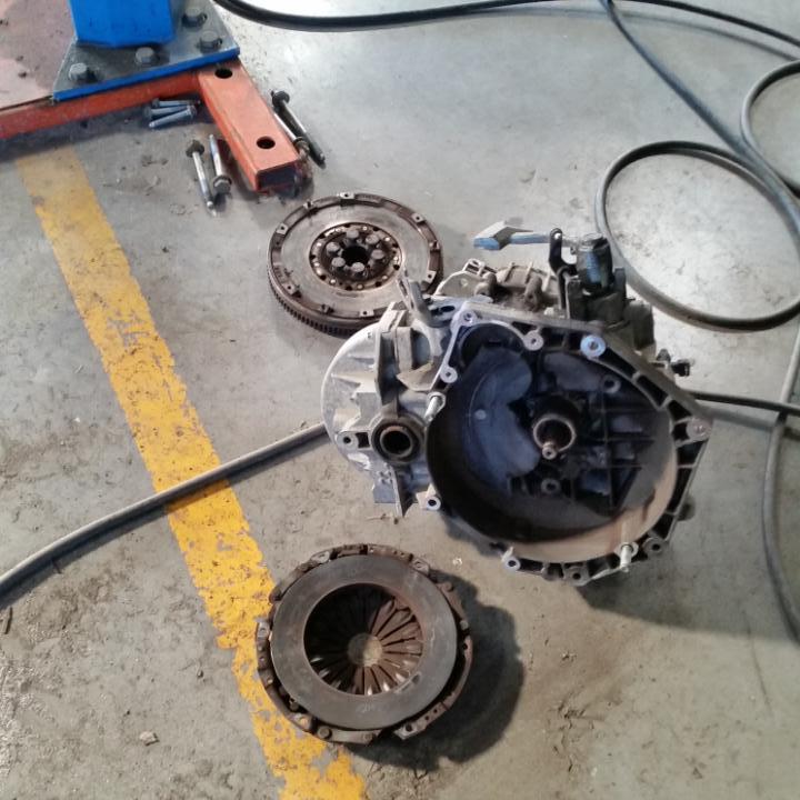

Ça se fait en se couchant par terre mais comme c'est une voiture bien basse il faudra la lever assez haut. Personnellement je lève puis chandelles puis je mets des cales entre mon cric et la voiture et re cales entre voiture et chandelles. Prévois de quoi soutenir le moteur et la boîte de vitesses, les radiateurs etc. Achète si tu n'as pas déjà un assortiment de douilles Torx E, c'est serré fort. Et parfois grippé. Dans mon cas j'avais fait embrayage/butée/volant moteur sur un pont, j'avais dû extraire une vis grippée et elles sont bien longues. -

Ça peut tout aussi bien être l'émetteur qui se situe derrière la pédale d'embrayage que la butée hydraulique dans la boîte de vitesses. Le prix de la pièce n'est pas déterminant, par contre le travail pour les remplacer n'est clairement pas le même. Et si tu te couches un peu sous le volant ce n'est pas gras vers l'émetteur ?
