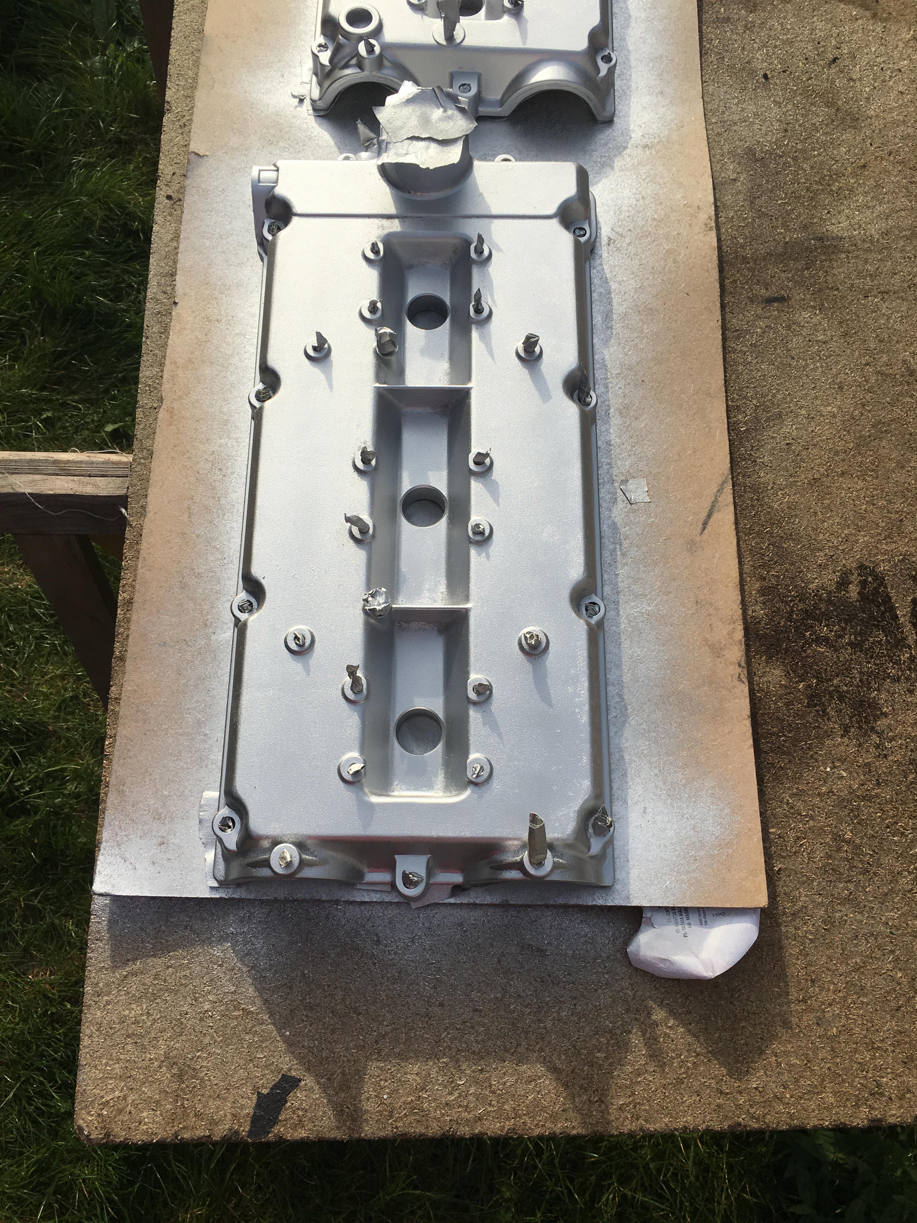

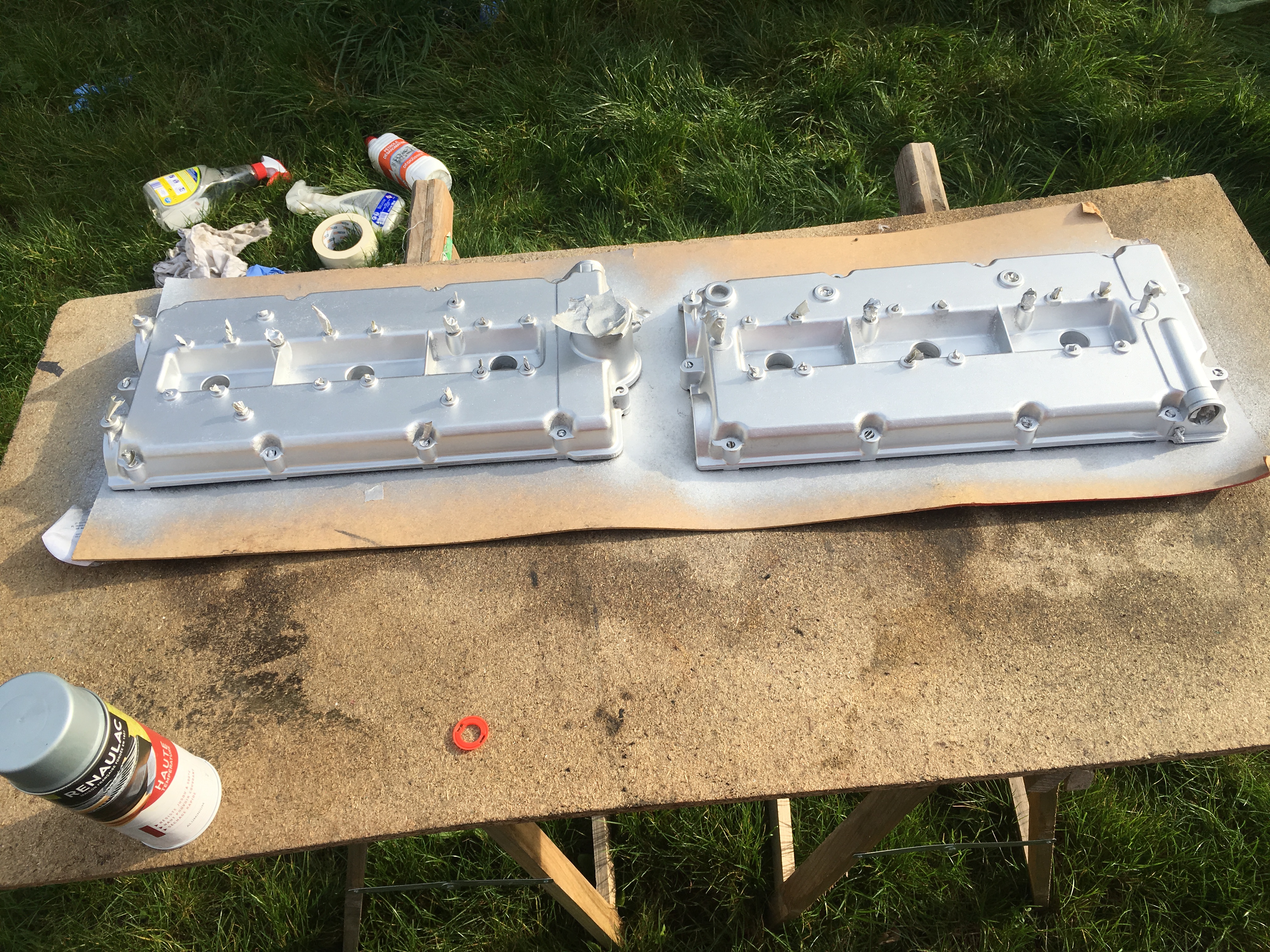

Je me demande de quelle couleur je repeins le plénum ainsi que le cache. J'hésite à refaire en gris ou noir.

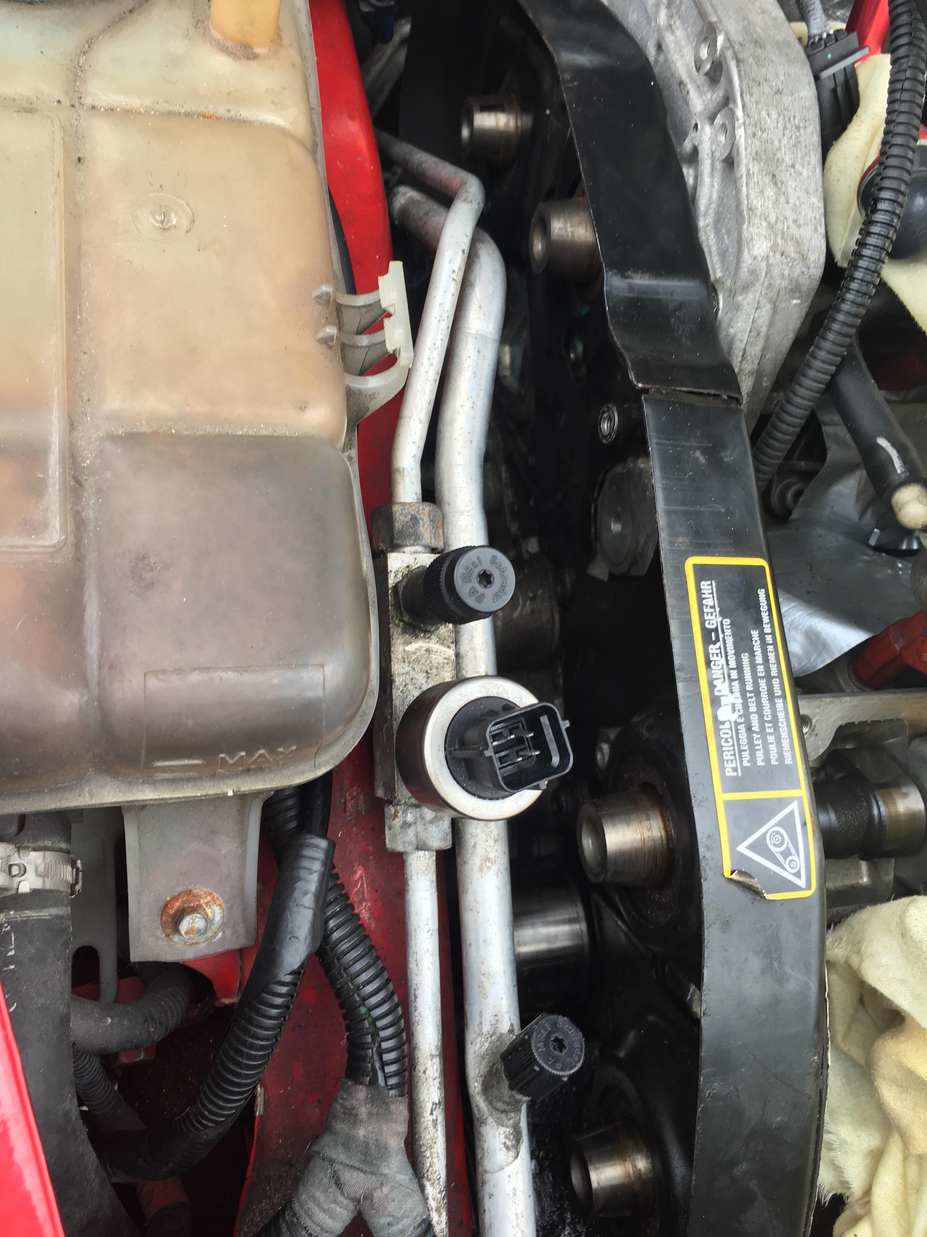

Salut, Ce matin j'ai enlevé les poulies + un galet + galet tendeur. Je vais devoir changer les joints AAC car 2 suintes fortement... du coup de l'huile sur les poulies et un peu sur la courroie, pas top du tout. Voici les photos. Dirty merci pour le plan j'ai pu faire l'extracteur!!!

Bien sûr, sinon catastrophe !!! il me reste à enlever les poulies d'AAC. J'ai pas l'outil. Je vais essayer de le fabriquer. Dirtyy tu as les dimensions de ton outil stp? Comme ça je prends les même côte, je vais voir avec un ami outillé pour le fabriquer
Je te dirais ça demain. faut que j'arrive à enlever le cache ca me gonfle. En plus il manquait une vis de fixation... Pour les cales AAC il faut prendre du M8x50mm. j'ai dévissé les 2 vis du tendeur. Demain matin si j'ai le temps je dévisse les poulies et j'enlève la courroie.
Ce matin, cession contorsionnisme pour essayer d'enlever les vis des cache distributeurs... on comprends pourquoi il est plus simple de sortir le moteur... il n'y a qu'un cache qui n'est pas sorti encore, le petit en bas à droite au niveau du tendeur de la courroie d'accessoire. d'ailleurs savez vous où trouver des crowfoot avec empreinte allen/6 pans?
