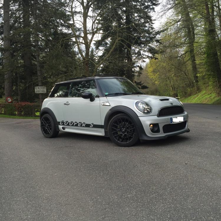

Une genre de bande avec marqué Cooper S sur le bas des portes et des bandes capot et coffre. Le tout en noir.
Lol, comme ça je repasserais chez Alfa! Tu veux pas lui faire une déco à la mini car je trouve ça fade! Je te fais un toshop si tu veux.
