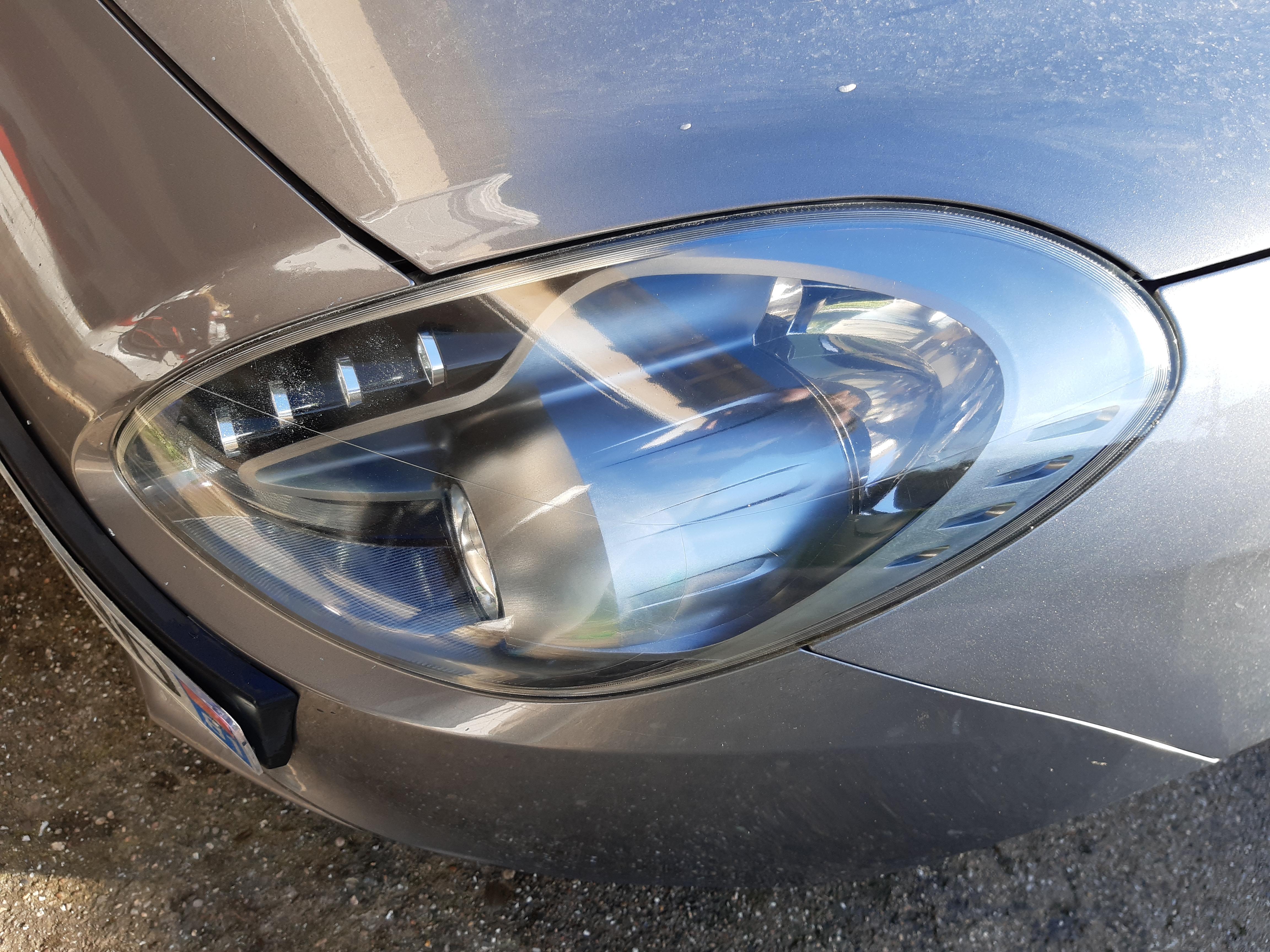

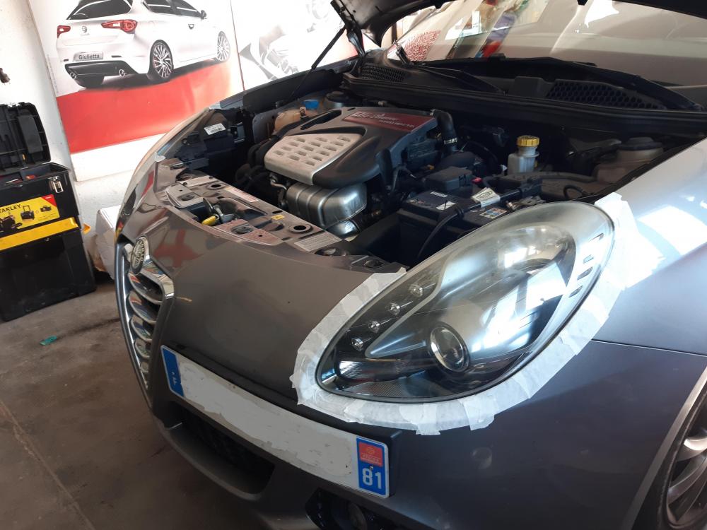

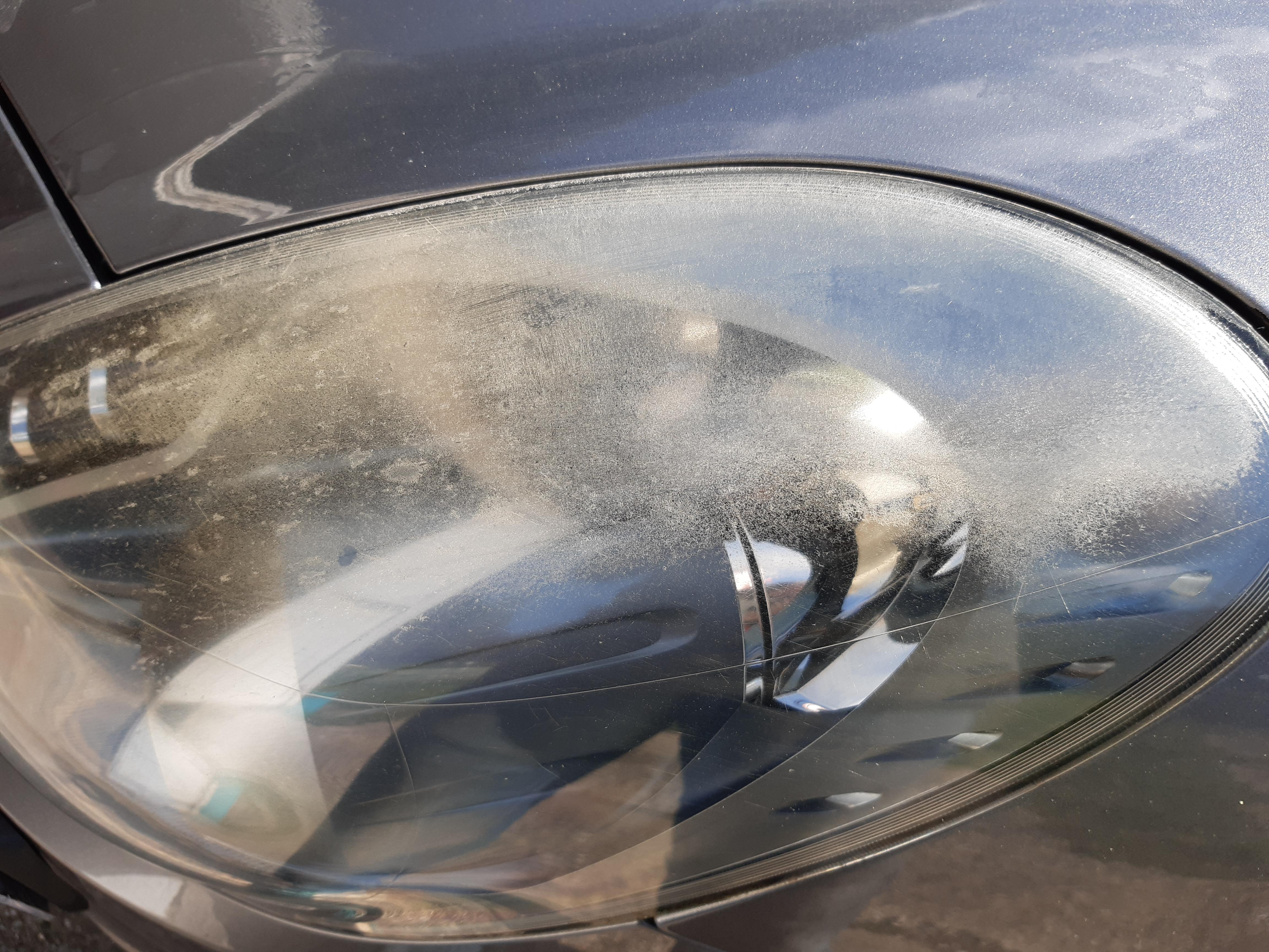

Alfajedi Posté(e) le 25 Mars 2020 Auteur Signaler Posté(e) le 25 Mars 2020 (modifié) Petit boulot du jour sur la Giulietta: rénovation des phares qui étaient bien attaqués. J'ai utilisé ce produit. Par contre il dise dans la notice de se servir d'une perceuse mais entre la taille des disques de papier et la forme assez travaillée des phares, j'ai fait à la main. Masquage de la carrosserie: Puis un petit avant-après: A droite: A gauche: Modifié le 25 Mars 2020 par Alfajedi
alfa-V6 Posté(e) le 25 Mars 2020 Signaler Posté(e) le 25 Mars 2020 C'est plus qu'efficace! J'ai le même sur une étagère pour les phares de la 166. Ca motive à me lancer!
Lodein Posté(e) le 25 Mars 2020 Signaler Posté(e) le 25 Mars 2020 Très beau résultat, combien coute le kit ? Lodein
Alfajedi Posté(e) le 25 Mars 2020 Auteur Signaler Posté(e) le 25 Mars 2020 @alfa-V6 C'est assez facile à faire, il faut juste ne pas trop appuyer avec les disques, bien mouiller et faire de petits cercles pendant un bon moment si c'est bien attaqué. @Lodein J'ai payer ce kit 25€ sur Yakarouler. Et il me reste encore du produit pour faire la Punto de ma femme, il me faut juste racheter le papier à poncer, c'est pas le prix que ça coûte.

alfa-V6 Posté(e) le 26 Mars 2020 Signaler Posté(e) le 26 Mars 2020 @moon ce problème existe sur tous les phares en polycarbonate s'ils sont exposés aux UV. C'est le cas pour toutes les voitures n'ayant pas de garage. C'est pourquoi ma 156 n'a pas ce problème alors que la 166 oui.

159_90 Posté(e) le 29 Mars 2020 Signaler Posté(e) le 29 Mars 2020 Est ce que tu as reverni après ? On avait renoncé les phares de la megane de mon fils, mais 6 mois après c'était revenu, car non verni apparemment.
Alfajedi Posté(e) le 29 Mars 2020 Auteur Signaler Posté(e) le 29 Mars 2020 Il y a une petite bombe de "protecteur d'optiques de phares" à appliquer à fin des ponçages. Je dois en avoir mis un peu trop car ça fait une petite pellicule grasse, on verra ce que ça donne après de la pluie ou un lavage.

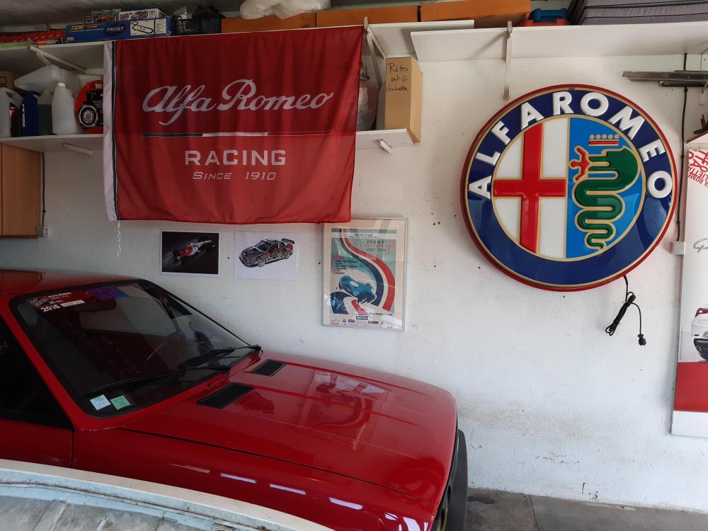

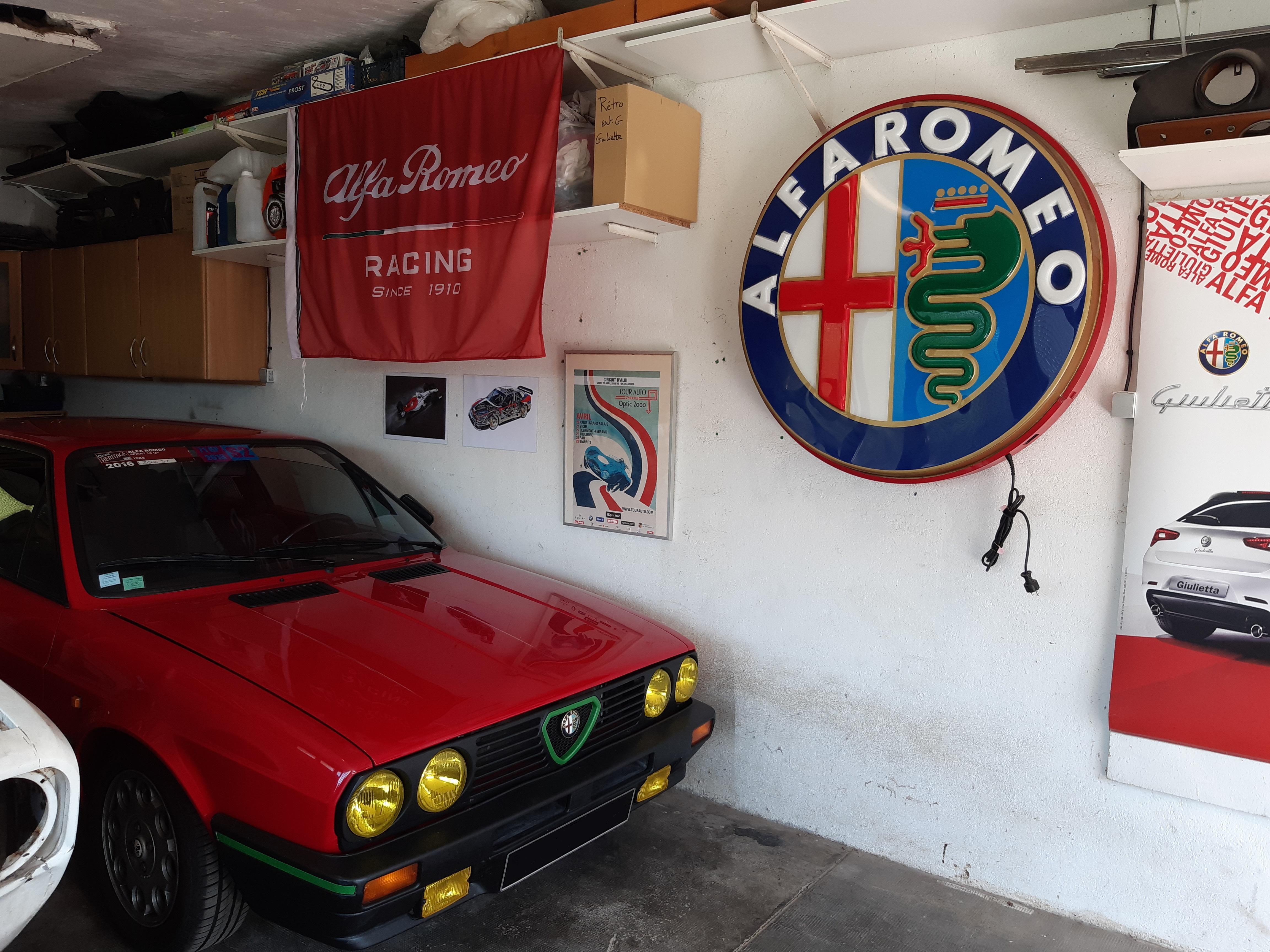

Alfajedi Posté(e) le 23 Avril 2020 Auteur Signaler Posté(e) le 23 Avril 2020 Mise en place d'un de mes cadeaux d'anniv'. L'emplacement est provisoire il passera à gauche de l'enseigne quand je pourrais déplacer le Sprint.

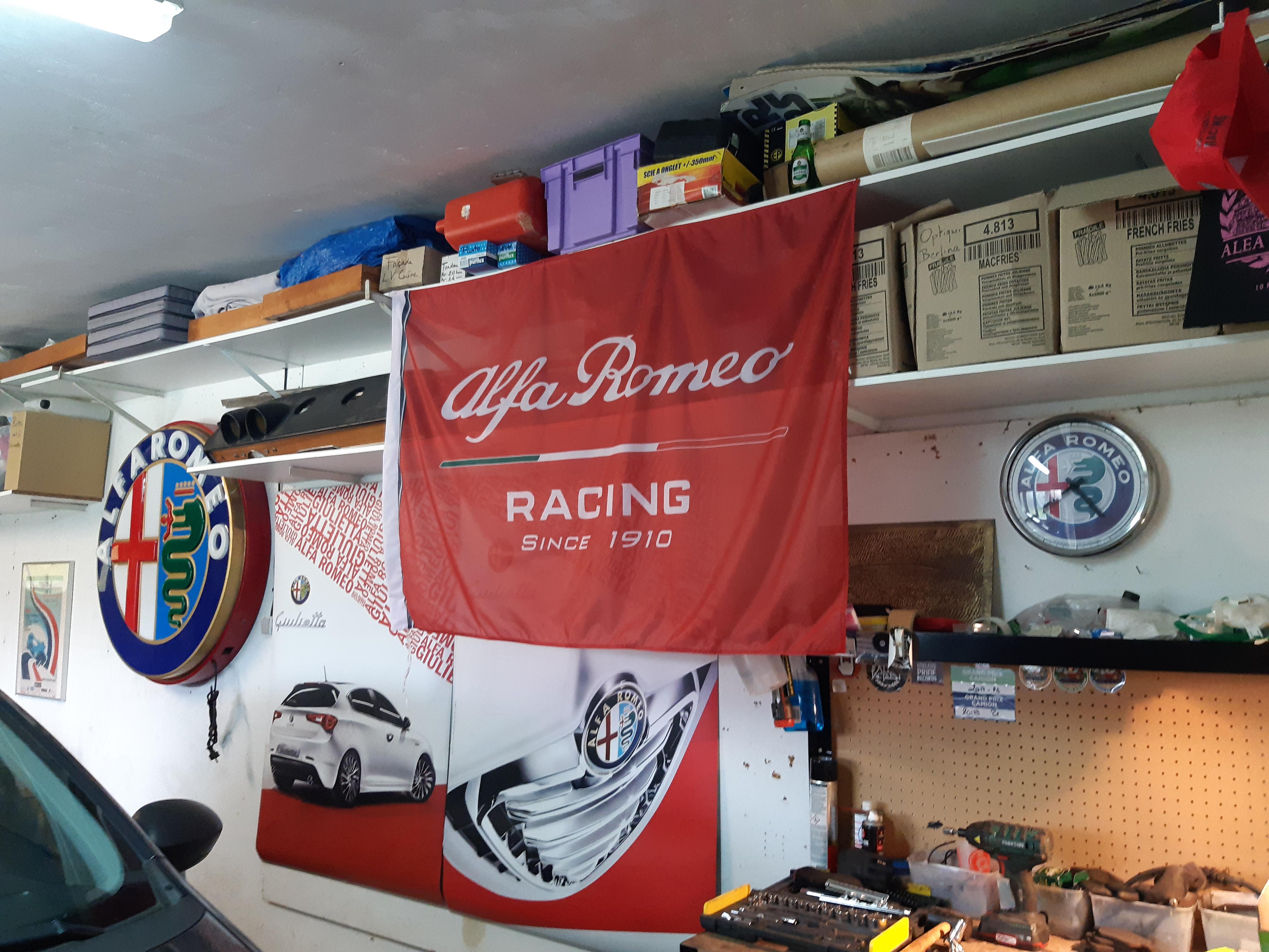

Alfajedi Posté(e) le 24 Avril 2020 Auteur Signaler Posté(e) le 24 Avril 2020 Mise en place d'un peu de déco dans le garage avec la mise en place du drapeau à sa place et accrochage au mur de deux photos plastifiées pour habiller un peu le mur du côté du Sprint. Et un joli cadeau de ma femme pour mon anniv': une grosse boulonneuse à choc qui va jusqu'à 1625Nm en desserrage. J'ai fait les disques et les plaquettes de sa Punto, c'est un régal que de ne pas avoir à forcer.
