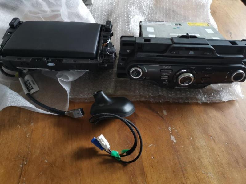

J'ai chopé sur LBC un kit complet Radionav neuf.
Reste plus qu'à attendre qu'il arrive et le monter. En espérant que ça fonctionne en plug&play comme pour mon rétro intérieur photochromatique.

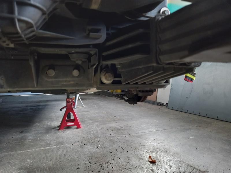

C'est sympa le changement des triangles sur les Giulietta! Faut démonter la moitié de la voiture!!  🤪
Une des vis est là et il n'y a pas assez de place pour la sortir sur la gauche:

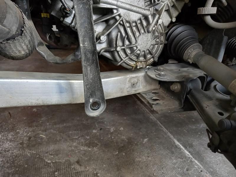

Dépose du passage de roue et d'un cache pour voir la traverse gris clair.

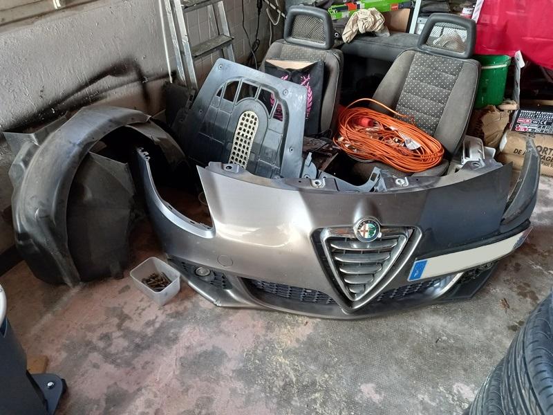

Sauf que si à l'arrière on peut la décrocher facilement, à l'avant c'est une autre histoire. Il a fallu que je tombe le pare-chocs en entier pour accéder à trois vis.
Et je peux finalement décaler cette traverse.
