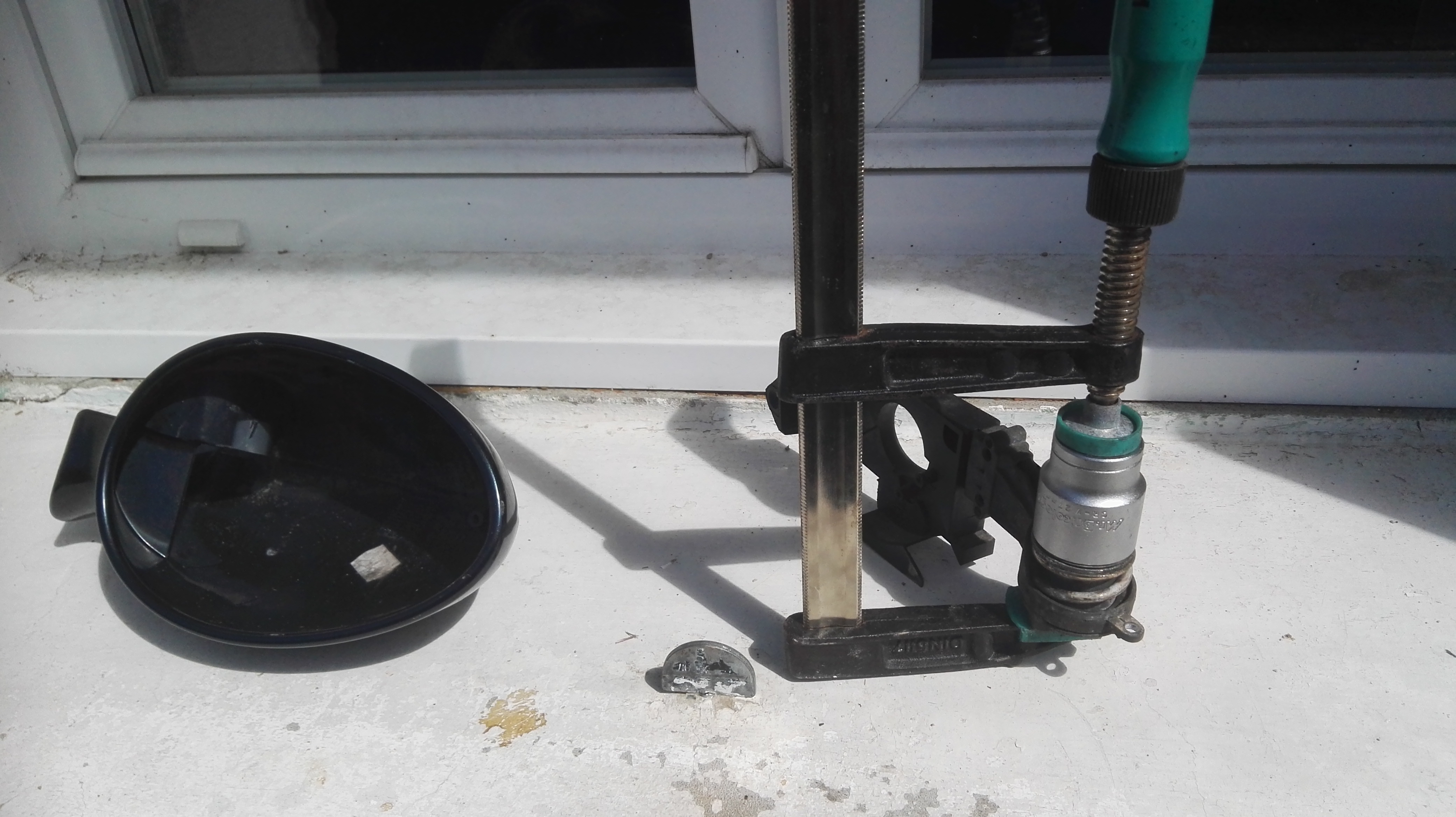

Alfa03 Posté(e) le 20 Avril 2016 Signaler Share Posté(e) le 20 Avril 2016 Merci pour ce tuto, j'avais mon rétroviseur HS depuis belle lurette, il tenait avec ... du scotch... oui j'ai honte :p A vrai dire j’hésitais à me lancer car pas du tout meccano et surtout j'ai pas d'étau à la maison... Bref, j'ai testé et réussi! Par contre je n'ai pas utilisé la technique de percer et remplacer la rondelle crénelée par une tige, j'ai simplement remis la rondelle à sa place: le fait qu'elle saute permet aussi au rétroviseur de se débrayer sans casser lors d'un choc violent, j'ai donc voulu laisser la rondelle en place. Je vous met quelques photos du montage maison (1) et de la rondelle crénelée de nouveau à sa place (2) et (3) ^^ Mon plus gros soucis a été de déclipser la glace... j'ai tout essayé, tous les cotés, ca venait pas...je me suis vu la casser 10 fois... j'ai mis un peu de WD40 a tout hasard, j'ai attendu et j'y suis allé un bon coup...et c'est venu mais j'y croyais plus ^^ @++ Lien vers le commentaire Partager sur d’autres sites More sharing options...

Administrateur Commandatore Posté(e) le 20 Avril 2017 Administrateur Signaler Share Posté(e) le 20 Avril 2017 Désolé pour mon temps de réponse, il me fallait le temps de rentrer du Pérou...! Alors je ne peux pas répondre de façon ferme et définitive à ta question, mais ayant retrouvé des photos, j'ai tendance à penser que oui, tout est démontable. De toute façon, je pars du principe que ça a été monté... donc ça peut être démonté lol Vitre déposée, t'as ça : Si tu retires le cache intérieur, tu accèdes à 3 vis : Partant de là, ton rétro pendouille : Ensuite, tout le bastringue est maintenu par un bras fixé par des vis dessous : Donc, opération un peu relou, fastidieuse, mais j'ai tendance à croire que c'est faisable. Lien vers le commentaire Partager sur d’autres sites More sharing options...
