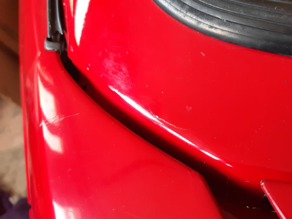

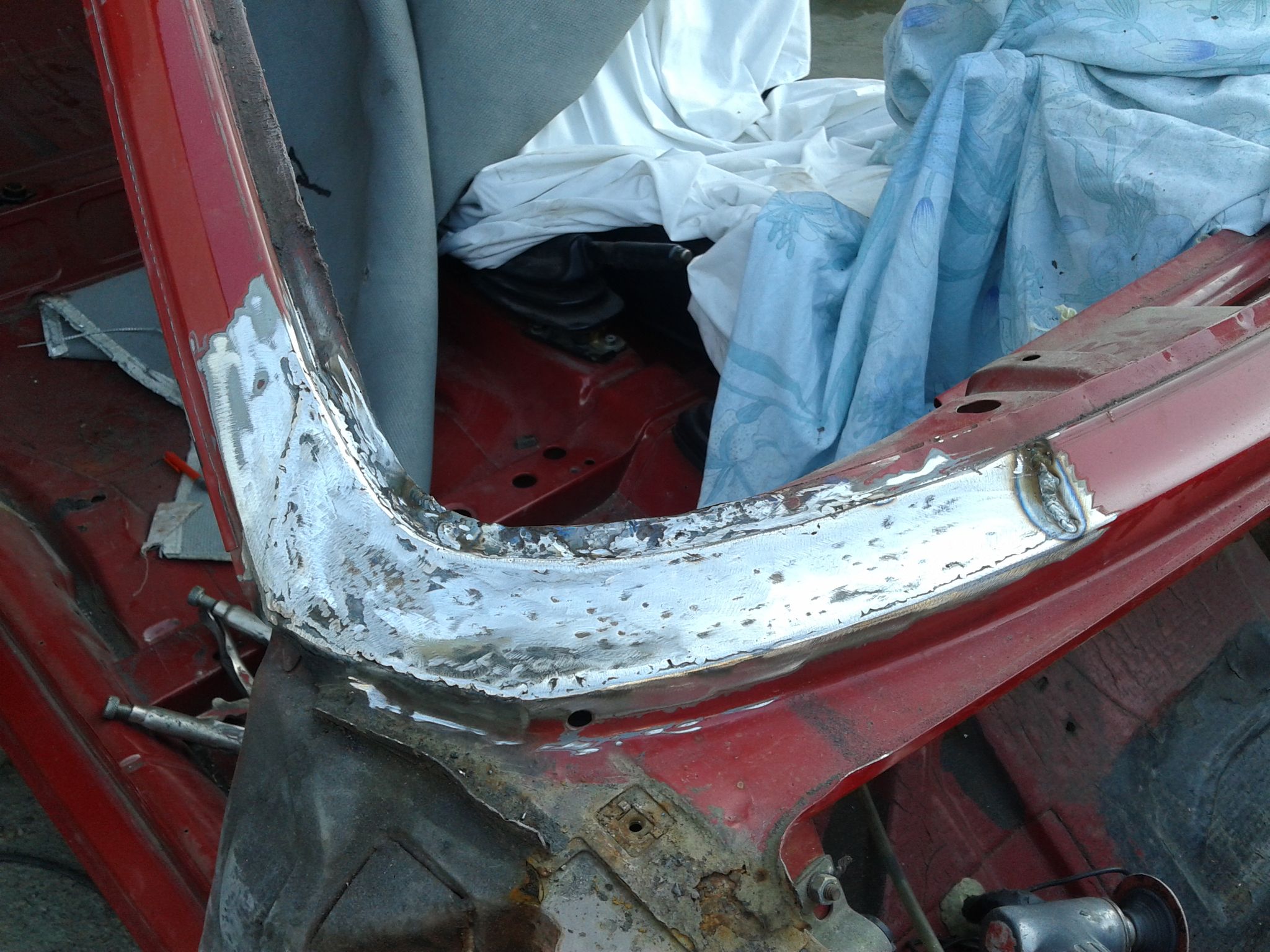

Alfajedi Posté(e) le 1 Avril 2021 Auteur Signaler Posté(e) le 1 Avril 2021 Le Sprint va repartir en carrosserie en mai chez Composites2J. Il y a une petite fissure qui est apparu en bas du pare-brise, là où le premier carrossier avait soudé une tôle de remplacement.

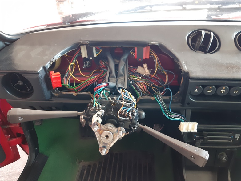

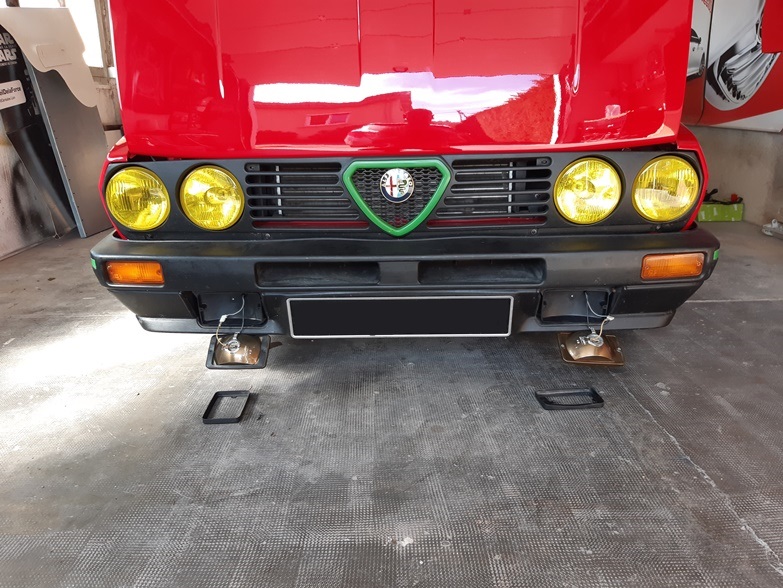

Alfajedi Posté(e) le 8 Mai 2021 Auteur Signaler Posté(e) le 8 Mai 2021 J'ai profité de ne pas travailler cet aprèm' pour regarder de plus prés ce que j'avais à faire pour la contre-visite. Démontage du tableau de bord pour tester avec un vieux comodo que je sais HS. J'ai les mêmes symptômes donc je suis bon pour chercher un comodo ou essayer d'en faire un avec deux. Dépose des antibrouillards avant, un ne s'allumait pas et l'autre était mal fixé. Surprise, je n'avais pas d'ampoule donc c'est sûr qu'il ne s'allumait pas et j'ai remis une des vis de fixation en place. Ouverture des feux arrières, le problème est résolu en changeant l'ampoule de plaques. J'ai aussi rebranché la pompe lave-glace Là, en fait pour être OK pour la contre-visite, j'ai juste le balai de l'essuie-glace arrière à changer et le réglage des phares à faire. Mais je vais quand même faire d'autres choses dessus comme les roulements et les protections des amortisseurs avant. Pour les photos, j'ai un soucis de chargement sur le forum, il n'y a que la première qui a été prise en charge.

Alfajedi Posté(e) le 15 Mai 2021 Auteur Signaler Posté(e) le 15 Mai 2021 J'ai trouvé un comodo tout neuf en Espagne chez Alfaclassic.es, il arrive lundi. Et suite à ma demande sur différents groupes Facebook, j'en prend deux d'occaz'. Vu la fragilité et la rareté de la pièce, je me fais un stock à la maison. Ce vendeur me propose aussi un soufflet de frein à main neuf que j'ai pris aussi bien entendu. Et j'y aussi trouvé quelqu'un qui pourrait me réparer les deux que j'ai en panne. Sinon aujourd'hui je vais chercher sur la toile pour commander les roulements arrières, un vérin de coffre, les balais d'essuie-glace et des soufflets d'amortisseurs avant. Et j'ai mis les photos dans mon message plus haut maintenant que le soucis est résolu.

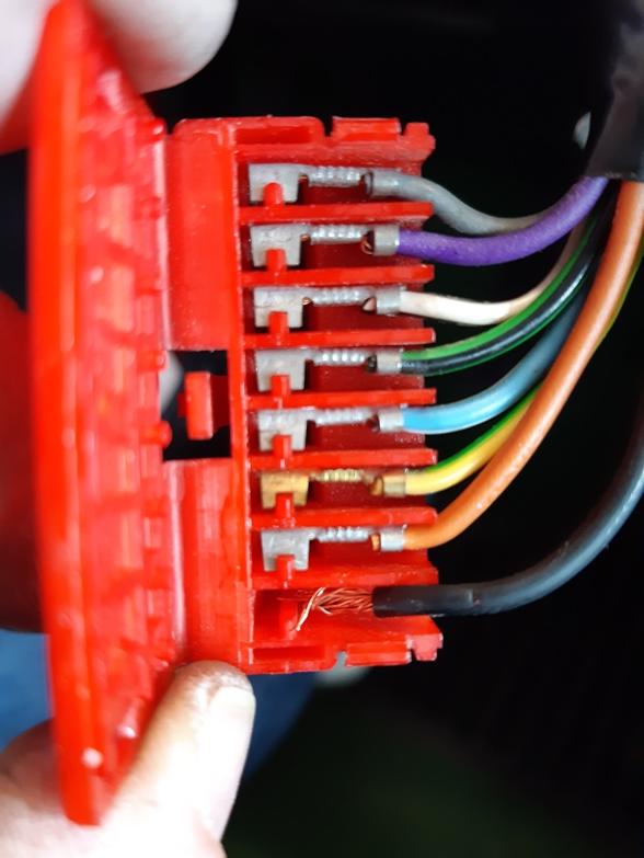

Alfajedi Posté(e) le 17 Mai 2021 Auteur Signaler Posté(e) le 17 Mai 2021 Comodo "espagnol" reçu ce matin et posé cet aprèm'. Ca fait bizarre d'avoir des commandes "dures". Du coup, je me suis aperçu qu'il y avait quelques soucis de masse. Et comme j'ai du mettre la batterie en charge car elle avait baissé avec mes essais d'éclairage. J'ai donc fait une grosse session nettoyage des contacts partout où c'était accessible avec ce que j'ai démonté. Papier verre pour ce qui les cosses males et une bombe entière de nettoyant contact y est passé. Ca a fait du bien puisque j'ai résolu mes soucis de petites fuites de courant. Je trouve ce branchement surprenant à chaque fois que j'ouvre le capot!!!
Alfajedi Posté(e) le 17 Mai 2021 Auteur Signaler Posté(e) le 17 Mai 2021 Et j'ai vu qu'il me manquait une cosse sur une fiche du bloc compteur. C'est bizarre parce-que je ne m'en été jamais aperçu et que tout fonctionnait normalement. Et elle n'est pas tombée quand j'ai débranché, j'ai bien regardé partout.

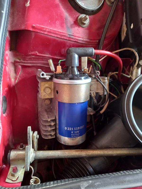

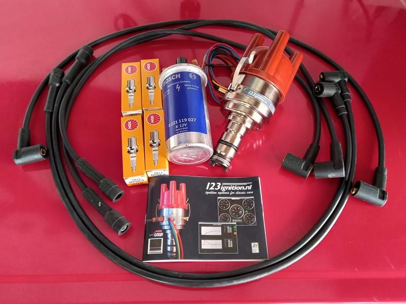

Alfajedi Posté(e) le 4 Juillet 2021 Auteur Signaler Posté(e) le 4 Juillet 2021 Petite entorse à ma politique du full stock, le Sprint va passer en allumage électronique 123ignition. Changement de la bobine, je passe à la bleue de chez Bosch, de le deutch qualitat fabriquée eu Brésil . Mais il parait que c'est le top avec l'allumage 123ignition. Ma vieille Magneti Marelli devait être d'origine vu sa tête. La Bosch flotte dans le collier, il va falloir que je le modifie pour qu'elle soit bien maintenue. J'ai aussi changé les bougies qui dataient de 2013 même si elles n'avaient pas fait tant de bornes que ça. Je teste des NGK à la place des Beru que j'avais mis quand j'avais fait le gros chantier de remise en route du Sprint à sa sortie de carrosserie. Demain c'est changement de l'allumeur en lui-même avec sa programmation par USB et de l'ensemble du faisceau qui passe en silicone du coup. Tant qu'à y être je met le paquet pour avoir un allumage au top. J'en ai profité pour nettoyer au papier verre et à la bombe contact toute la connectique, il y a des endroits où ça faisait vraiment peur avec une espèce de pate beigeasse.
donguigui Posté(e) le 4 Juillet 2021 Signaler Posté(e) le 4 Juillet 2021 Top l'allumage. Je pense que ça va ajouter en confort d'utilisation.
Lodein Posté(e) le 5 Juillet 2021 Signaler Posté(e) le 5 Juillet 2021 Tous ceux qui y sont passés en sont ravis. Elle va "péter" le feu cette Sprint... Lodein
Nofioul Posté(e) le 5 Juillet 2021 Signaler Posté(e) le 5 Juillet 2021 Et ce n'est pas la première Alfa sur laquelle la la modif sera faite !
dirty Posté(e) le 6 Juillet 2021 Signaler Posté(e) le 6 Juillet 2021 Passer par ce genre d'allumage c'est franchement le top. Déjà le moteur va apprécier et tu seras tranquille. Parfait.
