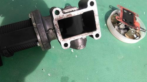

Bonjours à tous.
j' ai lu plusieurs sujets sur les problèmes d'egr, et je me suis dit qu'un petit nettoyage ne serait pas du luxe.
J'ai démonté et néttoyé la vanne qui était bien encrassée . lors du remontage je me suis rendu compte que le conduit d'admissioin à l'emplacement de la vanne était complétement bouché.(pas defaut avarie moteur?),
Donc démontage,néttoyage du papillion et de l'entrée de l'admission.
Comme la liaison entre la vanne et l'admission était complétement obstruée ,je me suis dit pourquoi ne pas mettre des plaques pour la shunter.
Je me suis fabriqué 2 plaques que j'ai mis en place en amont et aval de la vanne.
Apres 20 km je n'ai aucun défaut qui aparait.
Pour info le moteur et un 2.4 20v 175cv de fin d'année 2003
SI quelqun avait des retours d'experience sur ce moteur?

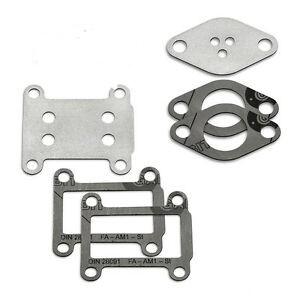

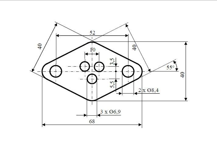

Bonjour,
J'ai moi aussi condamné ma vanne egr sur ma 156 2.4 jtd 20v 175cv année 2003 (calculateur EDC16) par 2 plaques pleines et au bout de 20 ou 30 km, mon voyant orange d'avarie moteur est apparu sans pour autant la mettre en mode dégradé.
J'ai 2 questions :
1) Quelle est le nombre et la taille des trous que je pourrais faire sur mes plaques ? Pour reproduire la même chose que celles vendues par le concessionnaire Alfa par exemple.
2) Est ce qu'avec Multi-Scan ou FES, on peut reprogrammer la vanne EGR pour la condamner manuellement ?
Merci par avance.

Salut
Une pochette pour l'egr en concession c'est 12€ pour une 156 ... C'est même pas la peine de s embêter à la faire
Lien vers le commentaire
Salut gil64 et merci pour le renseignement.
J'ai de quoi percer et mes plaques sont neuves.
Tant qu'à démonter, je préfère passer 5 minutes supplémentaires sur ma perceuse à colonne et économiser 12€ + 1 A/R chez le concessionnaire 😉
J'ai juste besoin du nombre de trou et de leurs tailles.
Merci
